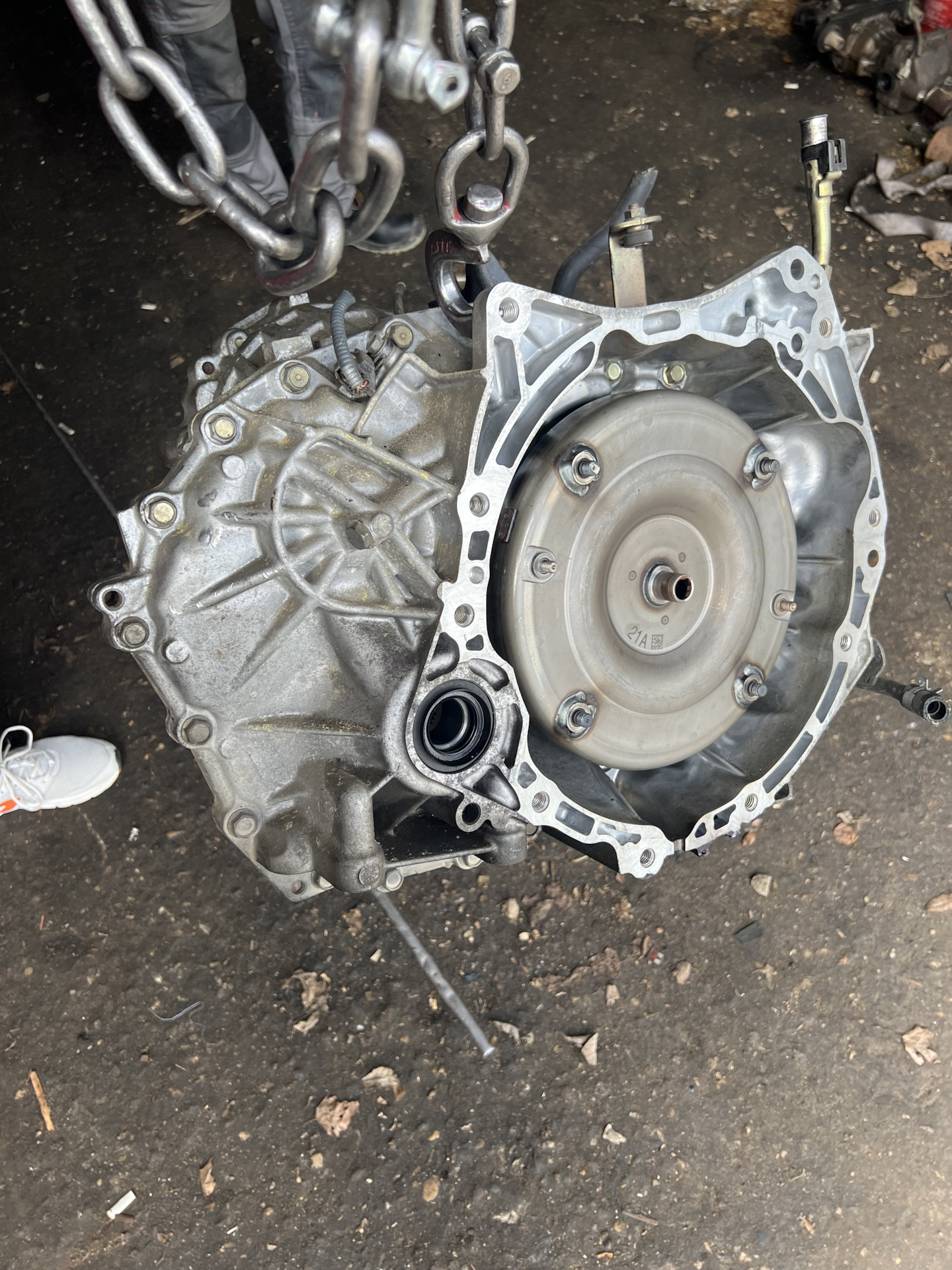

В конце прошлого года при движении Кашак начал дергаться. Было замечено, что происходит это на разогретую коробку и четки на отметке 1500 оборотов.
Были предположения:
1. Свечи
2. Катушки
3. Коробка
В записи 32 БЖ я описала, замену катушки. Тычки не прошли. Следующий визит уже был запланирован на спец сервис CVT, к Герману. Обслуживала у него коробку. Поскольку доступ у мастера в прошлый раз был только к 4 цилиндру, было решено для начать с малого — проверить все свечи и катушки. С ними оказалось все ок.
Дело в коробке.
Итог диагностики:
Ремень на 4, еще походит
Ремонт гидротрансформатора
Ремонт насоса
Замена расходников
До кучи — замена стоек, которые гремели со слов знающих людей.
При ремонте я всегда прошу фото для блога. И мне их всегда предоставляют.
После разбора мне прислали:
Прочувствовала я всю силу фразы — коробка вариатор дорогая в обслуживании.
В целом состояние коробки на 4. Приехала вовремя. Износ не сильный. Что нужно, заменили, что можно — отремонтировали. Расходники заменили. Благословили. Сказали при правильной эксплуатации еще ездить и ездить.
Немного проехала вчера по делам. Пинки прошли.
Следующий шаг — замена защиты
Замена аккума
Поиск причины нервного поворотника ( возможно лампочка)

пинки в какой момент? в момент включения блокировки пинки есть практический у всех, сильнее или слабее, в момент включения передачи есть слабый пинок и это скорее всего вина подушки
Моя легла в 280 тыщ в итоге заменил на контрактную, вышло с работой и по мелочи фильтра масла около 70
Привет. Где ремонтировали?
Привет контракт и в гараже поставил 👍
Конуса почти идеал, что там пинаться может? Жидкость поменять и калибровки сбросить, процентов 90, что помогло б.
У меня те же симптомы, и такой же поиск неисправности, но ремонтировать вариатор не стал, поменяли мне его на классический автомат, расход подрос на литр, но это не критично…
Проблему не описали, что было с трансформатором? Износ фрикционной накладки? Просто если пробег реальный то рано ему кончаться, да и в целом для этого вариатора это еще не тот пробег при котором туда лезут, ваши фото ряда элементов это подтверждают. Пусть ваши мастера в следующий раз фото неисправного элемента делают, а то по фоткам получается, что коробку в идеале отремонтировали)).

Что бы тычки прошли, нужно было просто масло заменить
А что делать? Ждать, когда колом станет?
Мне с уверенностью 90%. кажется что вас просто развели на 💴
Странно, ремень ещё с насечками и на шкивах видимого износа нет. Моему почти 200 тьфу тьфу тьфу, надеюсь как у друга до 320 тыс накатать но не знаю, не знаю, брал не новую как до меня ездили не знаю.
Мне тоже говорили, что 255 и без нареканий. Видимо у каждого свое. Разная эксплуатация.
У кента 387.000 проехал… купили контракт… за 35.000₽ и заменили. уже тыс 30.000 прошел. все супер)
Я на Хтрейле 500тыс проехал)) Но это скорее исключение)
Конусы в отличном состоянии. Ремень вполне тысяч 20-50 бы проходил. ИМХО не в варике дело, тем более что тычки на одном и том же количестве оборотов. Правильно сказали про левый фонарь, а я настоятельно повторю рекомендацию поменять все наконечники на катушках.
Так ремень не трогали.
Эмм. а что тогда делали? Всегда считал, что если залез в варик, то меняй ремень.
Нет. Насос и гидротрансформатор. В видео об этом тоже есть. Как объяснили на вариках Кашкаев есть 2 модификации насоса. Тот что у меня — быстрее изнашивается.
Тоже ощутила все прелести вариатора только в138 тыс руб))
А если сейчас её чинить то мне ремонт встанет в районе 230 и выше))) варик вообще не дешевое удовольствие)

Еще опоры двигателя интересные эфффекты дают. Когда умерла правая гидроопора то у меня были мощные дрыганья когда начинал разгоняться с малой скорости (например подкатился к светофору и не останавливаясь начинаешь разгоняться). Думал хана варику. Но дело было в правой опоре. Так же и "гитара" дает неприятные толчки при разгоне.
Тычки прошли. У меня при разгоне было норм. Тычки могли появиться при спокойном непрерывном движении за городом. Когда чуть снижаешь скорость или начинаешь плавно набирать. И только на 1500 оборотах. И это легкий пинок, иногда 2, если задержался на оборотах. Я наблюдала месяц. На трассе на круизе всегда спокойно ехала.
Тычки были из-за свечей или катушек. Из-за какой-нибудь одной. Спасибо Герману скажите.
Проблему с катушками описала в другом посте. Характер тычков от катушкек, от отгнившей массы и от коробки разные.
