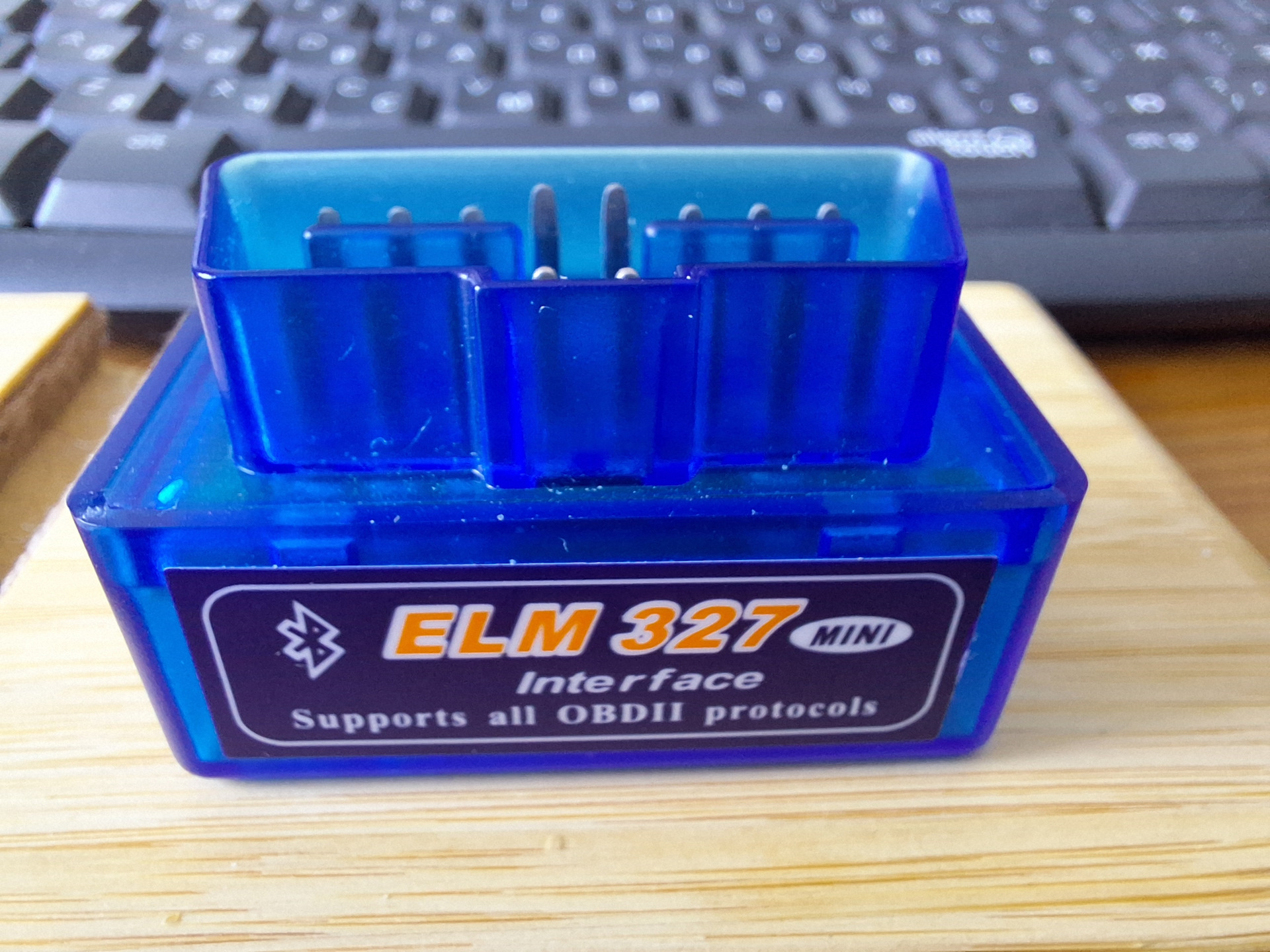

За последние годы разнообразие диагностических адаптеров для авто значительно увеличилось, и если ранее подавляющее большинство автомобилистов пользовались ELM 327 mini, то в 2024 году следует если не заменить свою "ЕЛМку" на что-то более современное, то уже точно не приобретать её в качестве нового адаптера.
В целом с ELM327 mini на "правильном" чипе PIC18F25K80 проблем особо не было и нет. Для сценариев, когда нужно пару раз в месяц подключить адаптер, считать ошибки, помониторить какие-либо параметры, адаптер "mini" справляется нормально. Такая ELM'ка, купленная много лет назад, была и у меня, но даже не вдаваясь в дебри поддержки протоколов, были у неё и существенные минусы, как например не умение "засыпать", будучи оставленной в OBD2 разъёме.

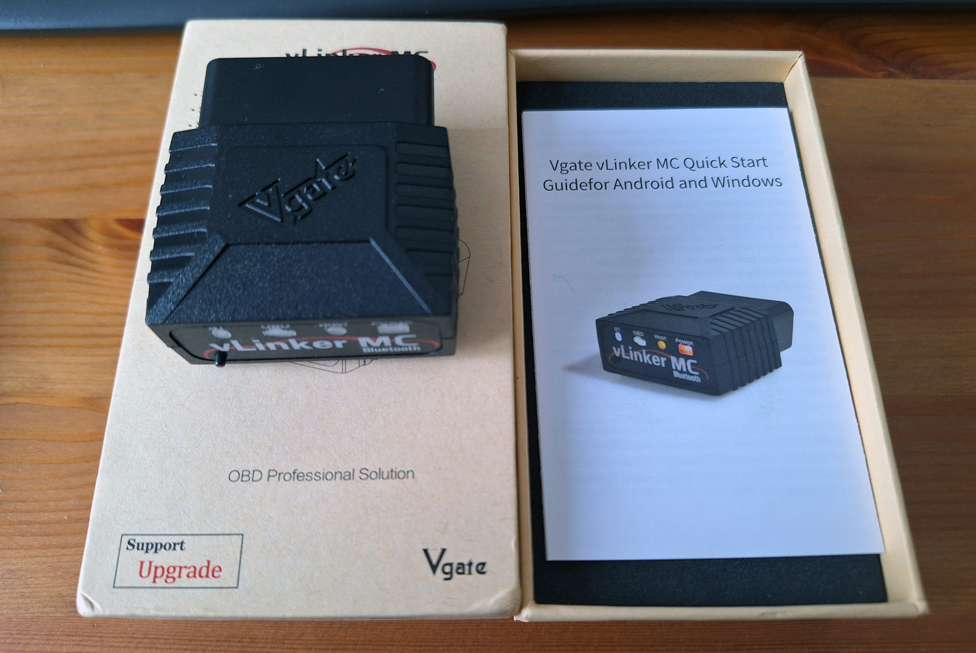

Адаптер приходит не в пакетике (ох уж эти китайские ноунеймы), а в фирменной картонной коробке.

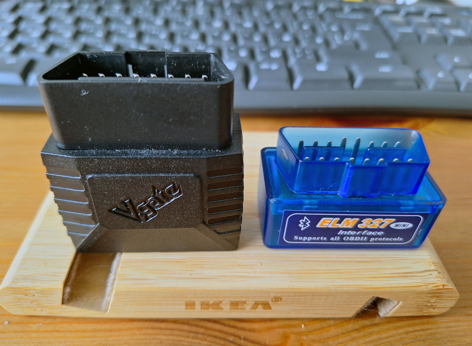

Сам адаптер по размерам чуть больше ELM327 mini.

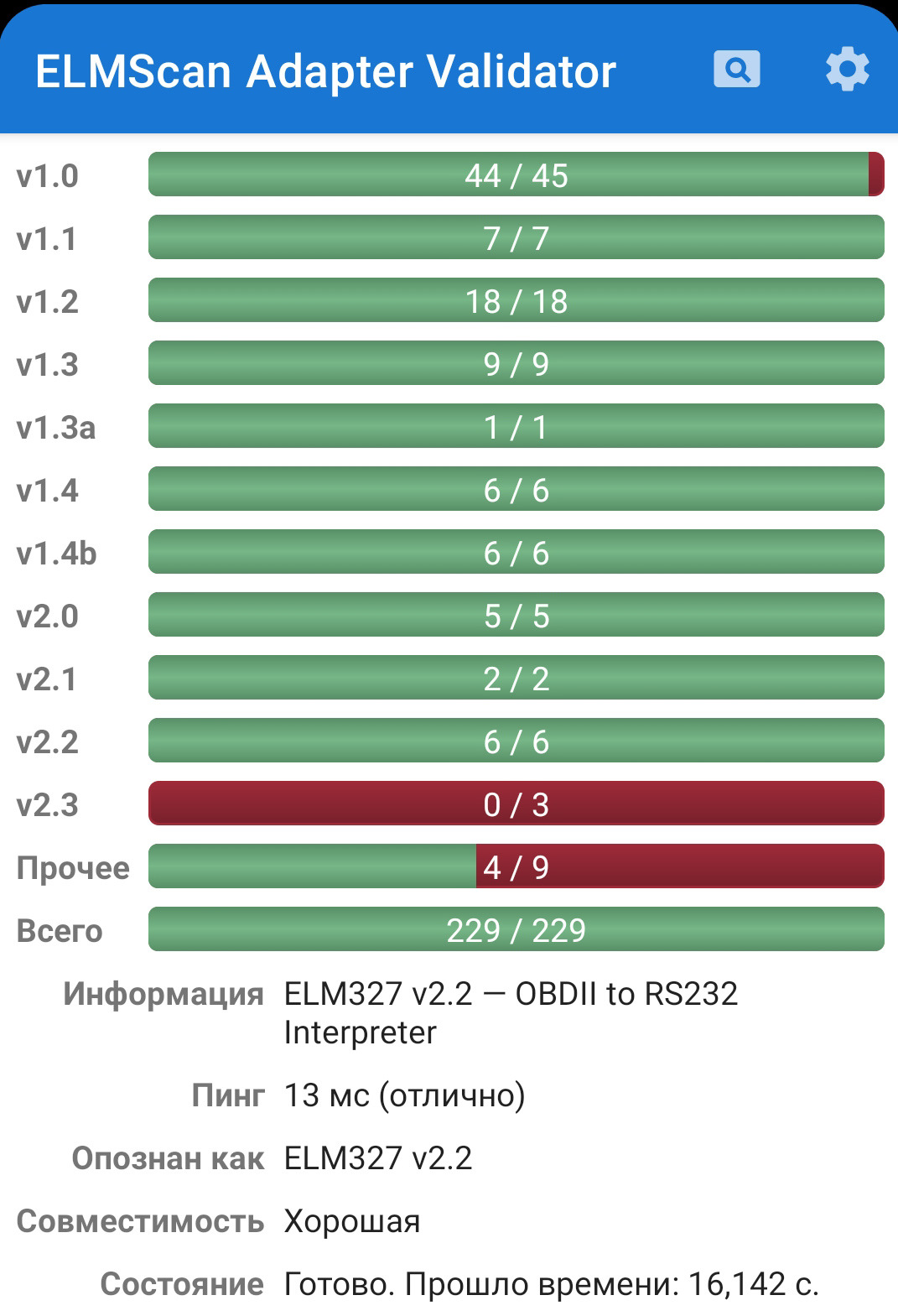

Прогнал адаптер через валидатор, результаты показывает хорошие, но толку все-равно нет.

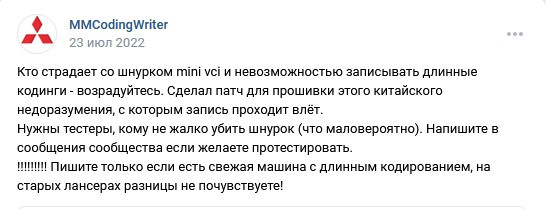

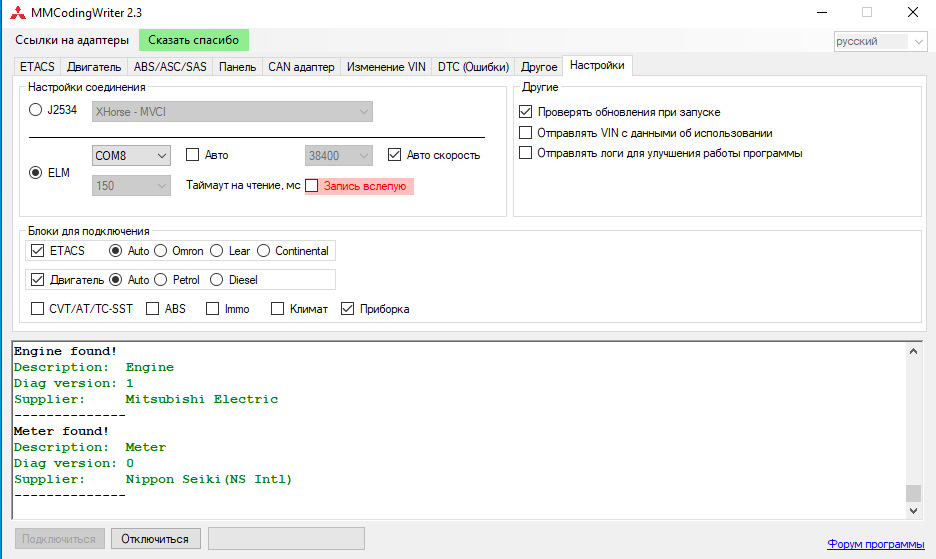

А для владельцев Mitsubishi есть еще один плюс, адаптер полноценно работает с MMCodingWriter, поэтому позволяет заменить не только ELM327 mini, но и шнурок Toyota Mini VCI.

Если говорить про mini-VCI, который Вы упоминали в первом сообщении как альтернативу, то там есть проблемы с длинными кодировками, этот шнурок вообще древняя китайская поделка.
А проблема не в ELM327 или другом адаптере, а в том, что народ массово покупает подделки, которые потом не работают ни с каким-то отдельным софтом, а вообще ни с чем не работают. Почему MMCodingWrite не работает с ELM, если у него есть такой профиль? Вы не обижайтесь, но именно с технической точки зрения никакой информации и не озвучили.

Подскажите а кодинги записываются в MMCodingWriter ? Сколько адаптеров не пробовал не получалось их править и записывать, только через провод
Пишите через провод, не нужны Вам эти танцы
Я и так только через кабель пишу, но вдруг технологии шагнули вперед, может завтра и прошивать будем без проводов " по воздуху" )))
demid099
Да, записывает, и это крайне удобно один адаптер и для телефона, и для ноута.
