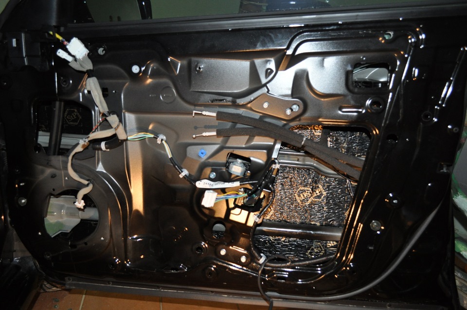

Всем привет. Купив машину, мне казалось, что в ней идеальная тишина (до этого была приора, может поэтому и казалось), но поездив я понял, что шумка в теане не идеальна, впрочем как и во многих новых автомобилях, поэтому было принято решение сделать шумоизоляцию своими силами.Работать решил материалами фирмы STP линейки премиум Решил начать я с дверей. Сам процесс снятия обшивок с дверей описывать не буду, там все понятно и просто. Сняв обшивку двери, тщательно обезжириваем и просушиваем металл двери.
Первым слоем на внешний металл двери наносим виброизолятор СТП АЭРО (2 мм), прикатываем его валиком для его более эффективной работы.
Вторым слоем клеим звукопоглотитель СТП Акцент Премиум (10 мм). Он имеет влагостойкий клеевой слой и не впитывает влагу, поэтлму идеально подходит для поклейки его внутрь двери.

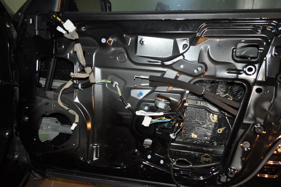

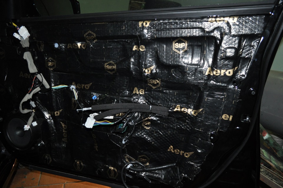

На внутренний металл двери клеим виброизолятор СТП АЭРО (2 мм), закрывая тем самым отверстия в двери.

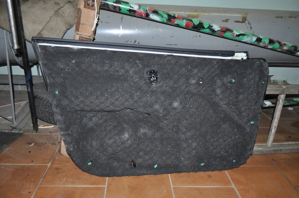

На обшивку дверей частично наносим виброизолятор СТП АЭРО (2 мм)

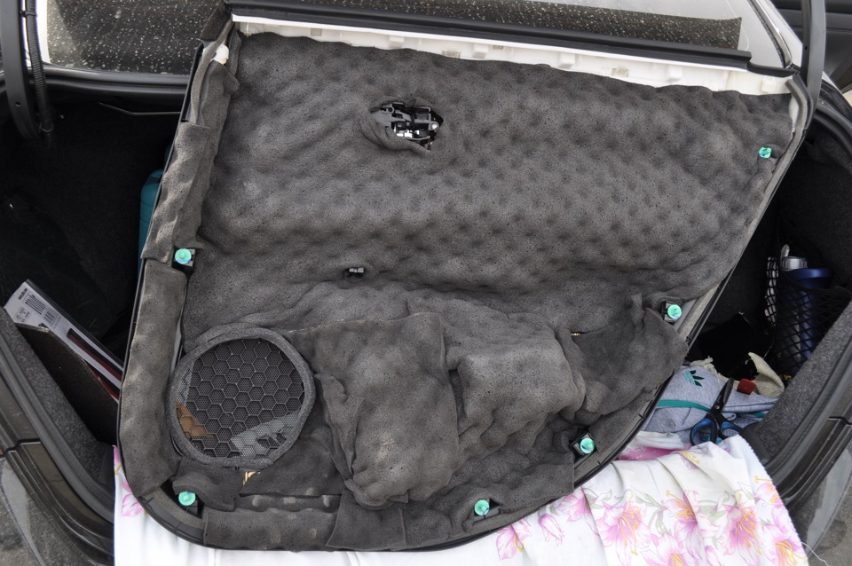

На обшивку двери клеим отличный шумопоглотитель СТП Бипласт Премиум 15 мм. Он отлично сжимается, обшивка ставится на место легко.

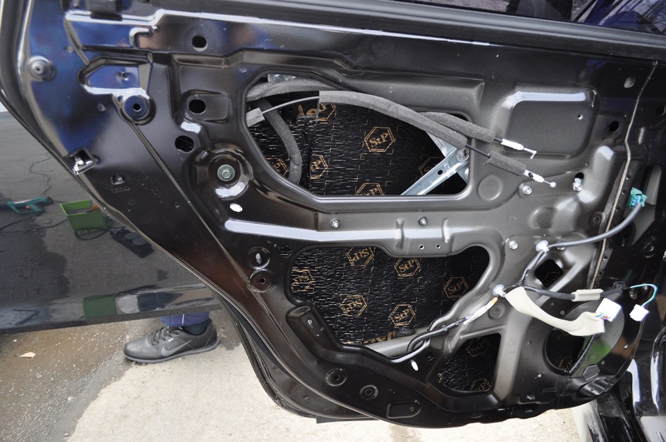

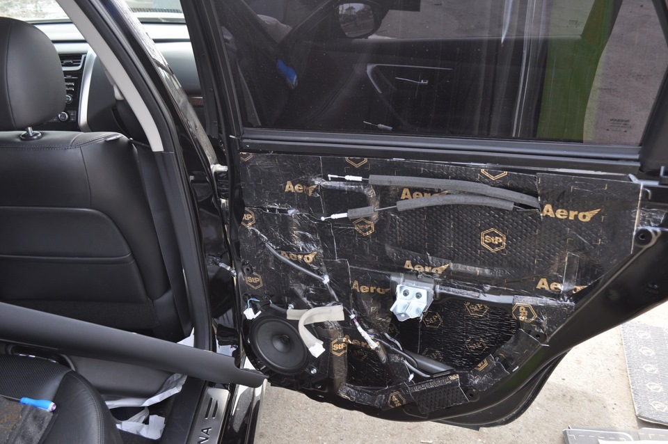

Задние двери проклеивал в том же порядке

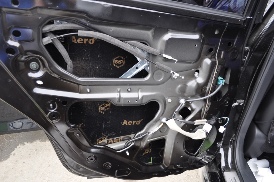

Первым слоем на внешний металл двери наносим виброизолятор СТП АЭРО (2 мм).
На внутренний металл двери клеим виброизолятор СТП АЭРО (2 мм). Проклеиваем как на фото, нижние отверстия в дверях не нужно закрывать виброизолятором, иначе не встанет на место обшивка двери, с чем я столкнулся при проклейке левой двери(поэтому и фото правой)

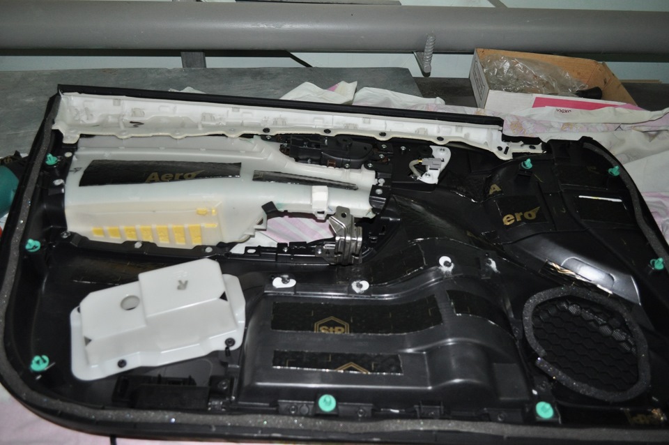

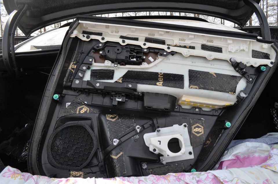

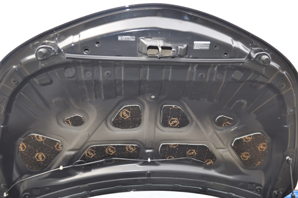

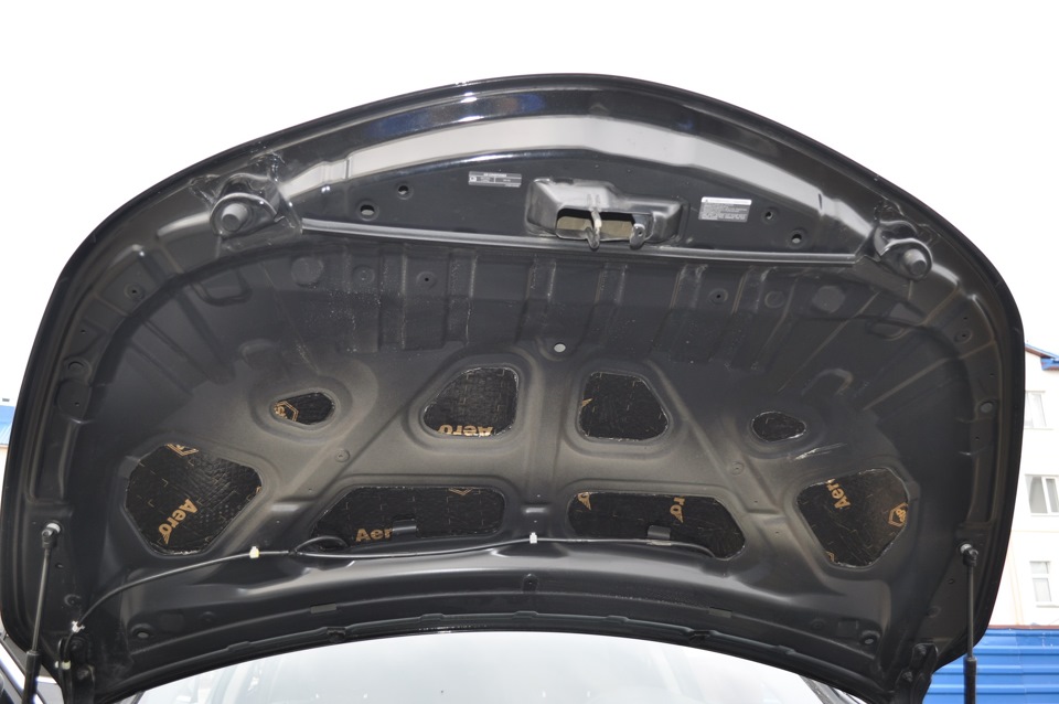

После того как собрал двери, из остатков аэро и акцента решил сделать шумоизоляцию капота. Капот клеил в два слоя:стп аэро и акцент премиум. Сняв обшивку с капота я сделал из бумаги лекала, по ним вырезал готовые к проклейке кусочки из аэро и акцента. Первым слоем клеим виброизолятор СТП АЭРО (2 мм)
Вторым слоем акцент премиум (10мм)
После шумоизоляции капота в салоне стало на порядок меньше слышно двигатель и пропали вибрации капота.

Результат проделанной работы превзошел мои ожидания: двери стали закрываться я приятным "хлопком", штатные динамики заиграли басовитее, в салоне стало намного тише, проезжая по улице в салоне не слышно шум от встречных проезжающих машин. Если кто сомневается делать ли шумоизоляцию или нет, конечно делать, пусть не обойдется порезанными руками и сильной усталостью, но оно того стоит. Всем удачи.

Спасибо за подробный отчет), теперь сам так хочу сделать. А вот зачем на дверную обшивку виброизолятор СТП АЭРО (2 мм) наклеивал?
На обшивку вибру клеил для снижения вибрации от динамиков и сабвуфера
т.е. на перспективу если менять стоковые колонки), понял.
Хуже от этого я думаю не будет, в весе обшивка не сильно прибавила и материала ушло немного

Реально стало меньше слышно мотор, когда капот заклеил?
Мне казалось звук мотора прорывается не через капот, а через перегородку между мот отсеком и салоном!))
Конечно основная часть звука идет через перегородку отсека, но стало заметно тише, часть же звука двигателя идет через капот к лобовому стеку, вот шумоизоляция капота частично приглушила этот звук. Панель снимать я сам не решусь, но летом в отпуске заеду к ребятам из Анти-Шум на проклейку торпеды и перегородки моторного отсека
