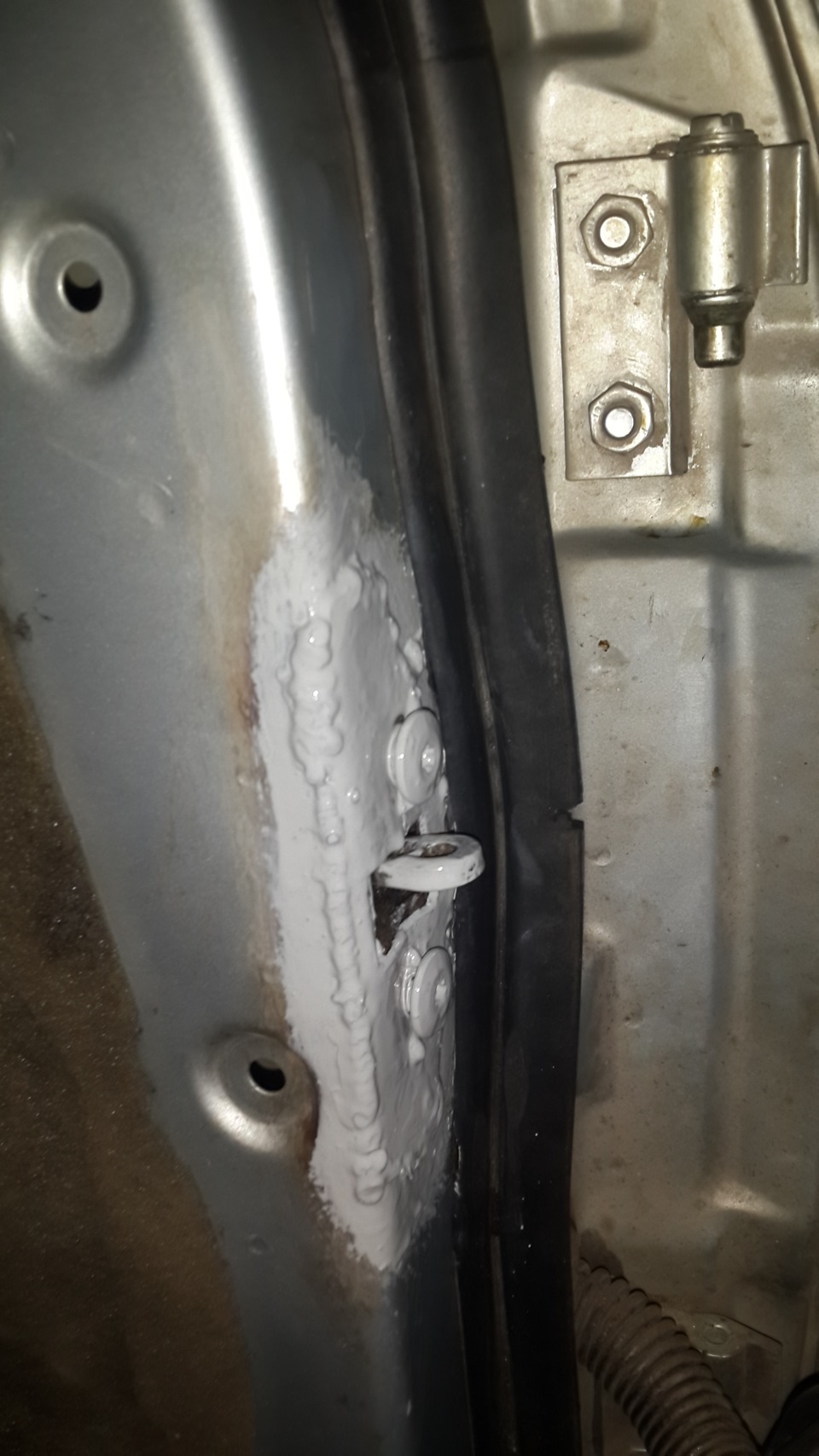

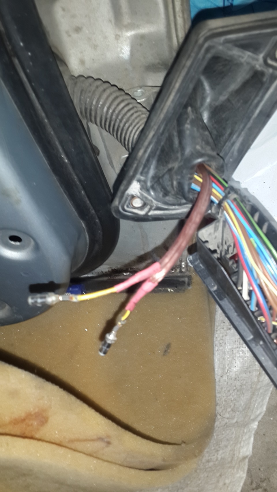

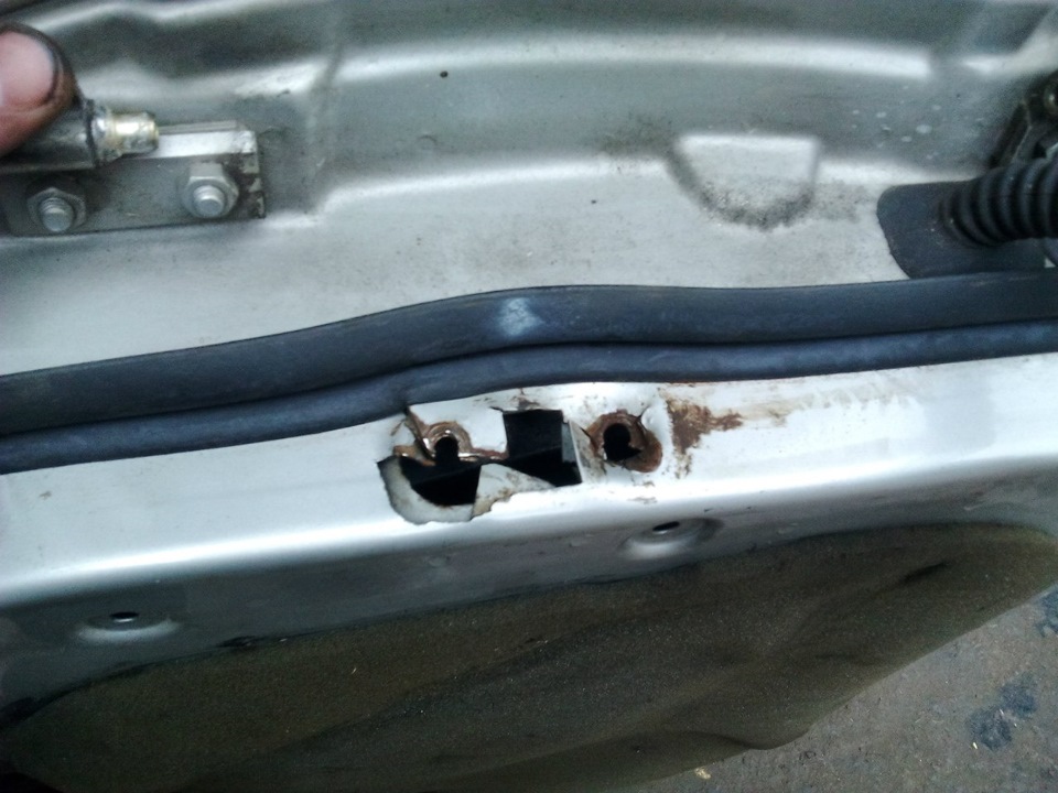

не знаю что произошло когда-то с этой дверкой, но ремонтом не заморочились, а просто поставили пластину из железа, для того чтоб прикрутить ограничитель и он не залазил в дыру в двери, через года это дело благополучно сломало ограничитель из-за того что метал на двери дальше трещал и пластина начала болтатся, купил я ограничитель, и поехал к devil17приварить эту пластину, но тогда мы не обварили со стороны уплотнителя и через 2 года она начала отрыватся, вчера мы опять сняли дверь, срезали немного уплотнитель и обварили её по кругу, заодно подключил нормально пищалку в двери, добавил недостающие 2 пина, и вставил их в разъём в кузовной проводке уже были провода(под hi-fi).
