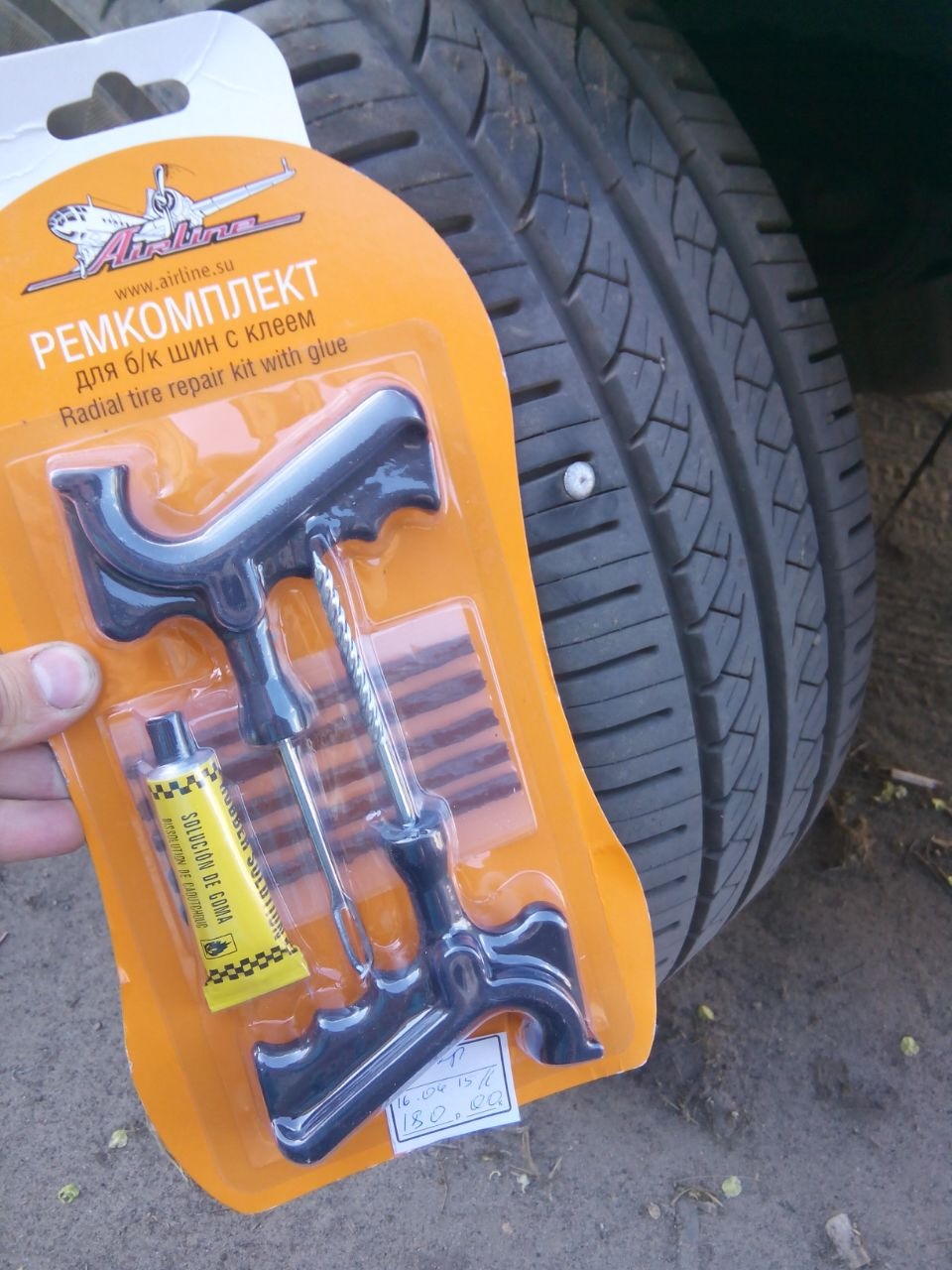

Не прошло и двух недель, как купил покрышки — уже успел поймать саморез в одну из них.
Недавно знакомый, пока стояли разговаривали, ткнул пальцем — "у тебя саморез в колесе, ёпта!".
В верхней части протектора. Думал что недостал, начинаю тянуть — зашипело. Оставил так, проверил что компрессор с собой в багажнике, сел и поехал по делам. По работе замотался потом, забыл. Тут еще поездка подвернулась по работе на расслабоне — красоты местные (лес, озёра), погода прекрасная…
В общем вспомнил я о нём только сегодня. Проехал он в колесе уже километров 300. Еду мимо шиномонтажки — остановился спросил. Мне зачем-то предлагают колесо снять, разбортовать. Потом, конечно, балансировать надо. И за всё рублей 250-300, и отношение еще такое "через губу". В общем, не сложились звёзды. Тем более, друг давно хвалился, какая расчудесная вещь очередная китайская — набор для ремонта бескамерных шин. Еду, покупаю (150 рублей) и делаю. На всё ушло минут 10, дольше отчёт этот сижу пишу :)
Инструкция на русском:
Саморёз/гвоздь из колеса вынимается.
Одним предметом отверстие от него зачищается.
Вторым предметом (похожим на шило с ушком) жгутик из сырой резины продевается в отверстие и там оставляется. Излишки срезаются.
Перед тем, как приступить, жгутик поливается клеем (активатором) из этого наборчика.
Спустил колесо, проделал — ничего сложного, излишки подрезал канцелярским ножом. Накачал. Проехал от гаража во двор дома 200 метров — хотел сделать жипег конечного результата и …не смог его найти. Минут 5 рассматривал, с места на место переезжал — нет его. Как будто приснилось.
Поставил машину во дворе, несколько часов понаблюдаю (непривычно). Пока держит! Плюс в запасе еще жгутики на еще 4 дырки )))
Всем желаю удачи и поменьше таких вот саморезов в колеса!

да есть такой, пользуюсь
Отличная штука. Пользуюсь подобным набором несколько лет. Пока ничего с колесами не случилось, третье лето катаюсь с таким ремонтом, на одной покрышке три отверстия заделал, на двух других по одной дырке.
Здорово конечно, но! Даже шиномонтажники (нормальные) отходят от таких ремонтов! Очень сокращается срок службы самой покрышки от такого "бурения". Портится металлокорд…
А что тогда делать? Они же сами так делают!
В нормальных шинках разбортовывают и ставят заплату внутрь
