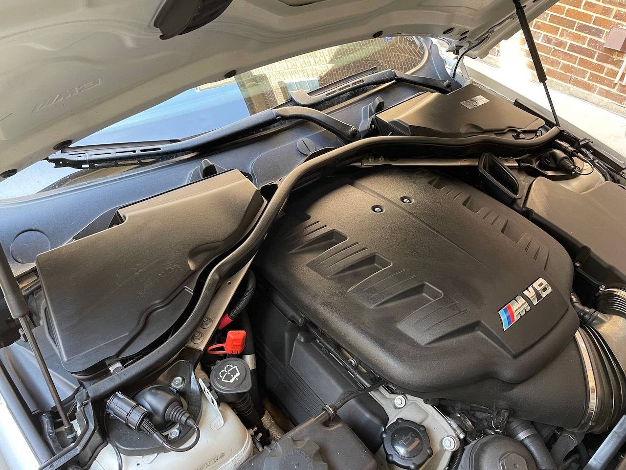

Есть в английском такое выражение — mission creep. Значение этого выражения примерно такое: делаем все что сломано, раз уж залезли, "одно за другое". И вот решил я в один прекрасный день поменять салонные фильтры на Е93…
Купил фильтры значит. Думал сейчас быстренько поменяю и по делам.

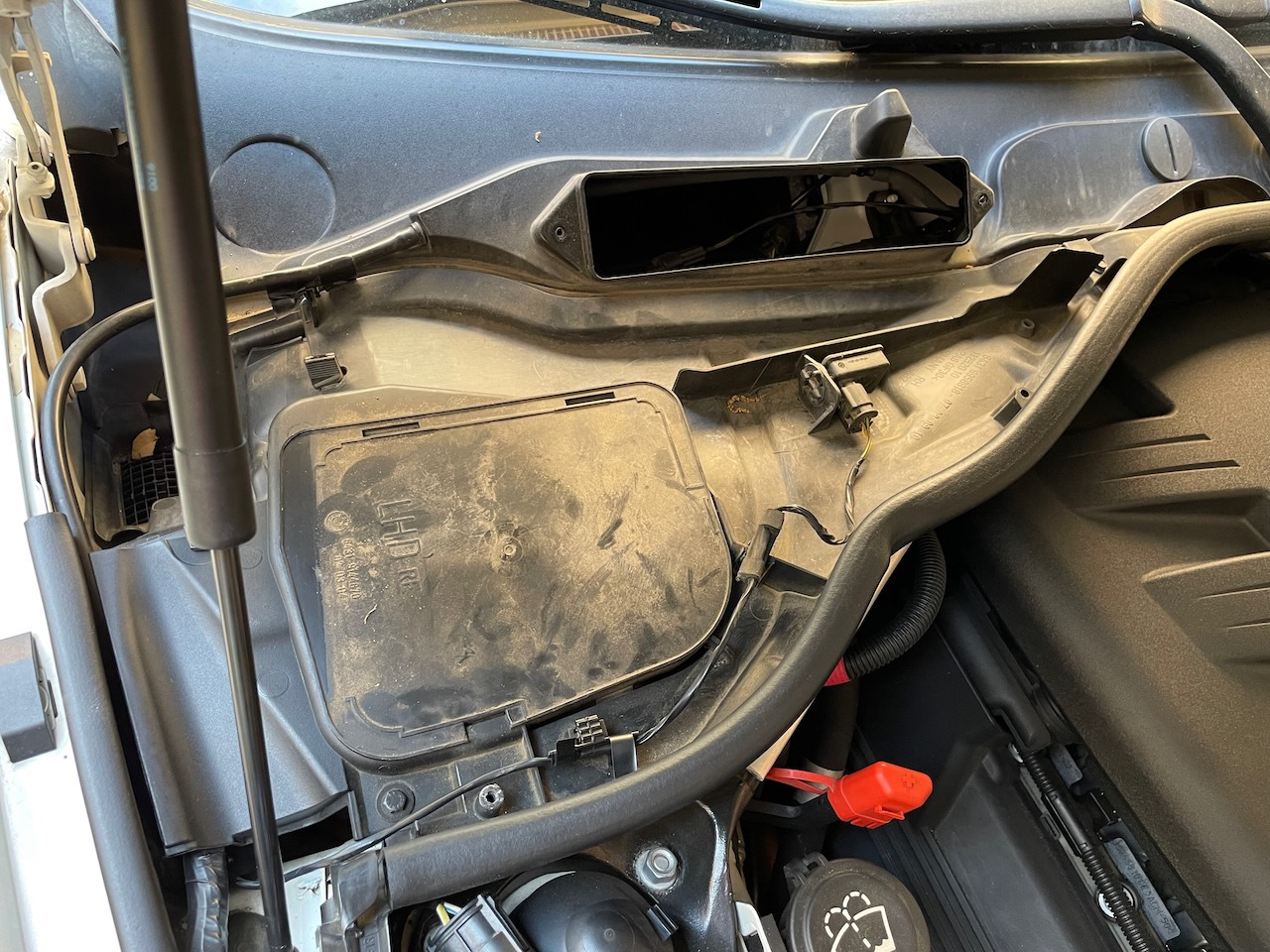

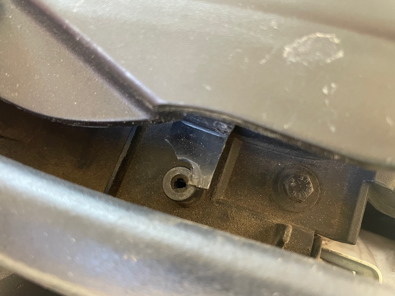

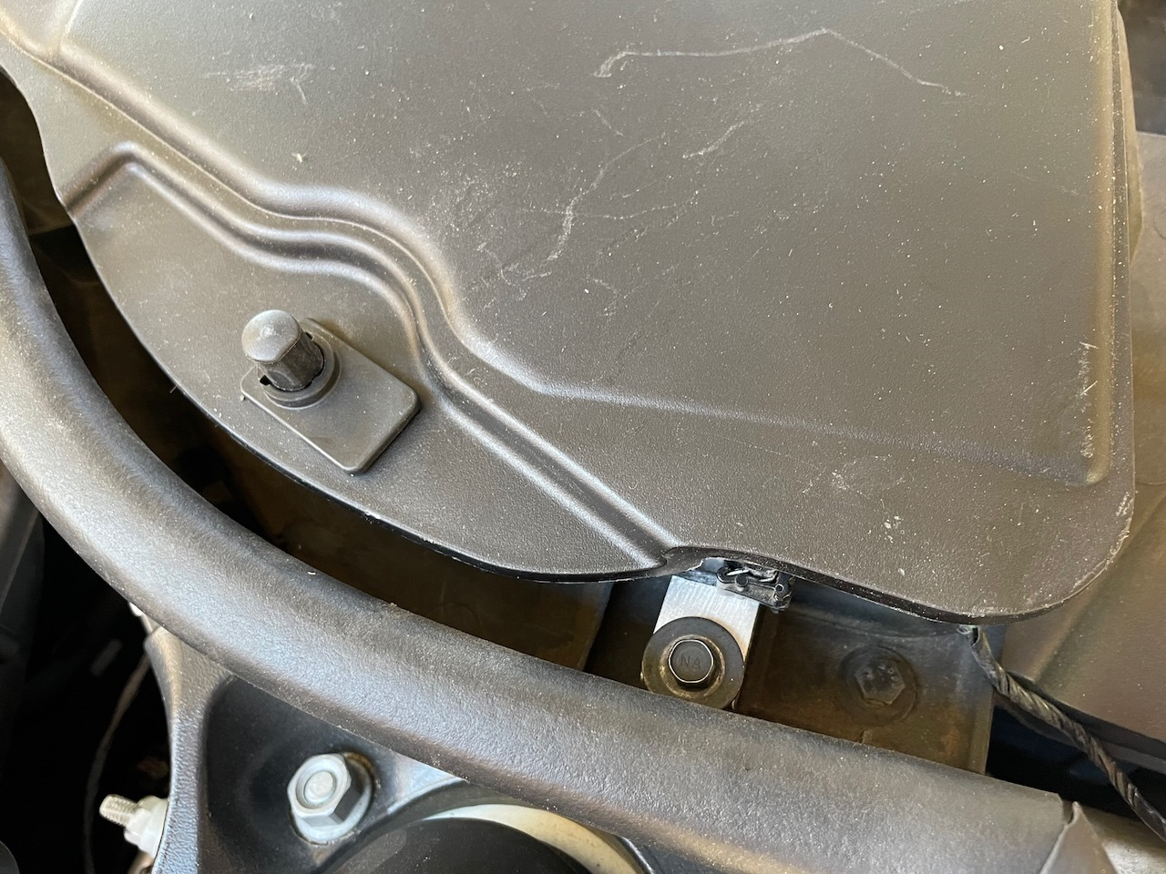

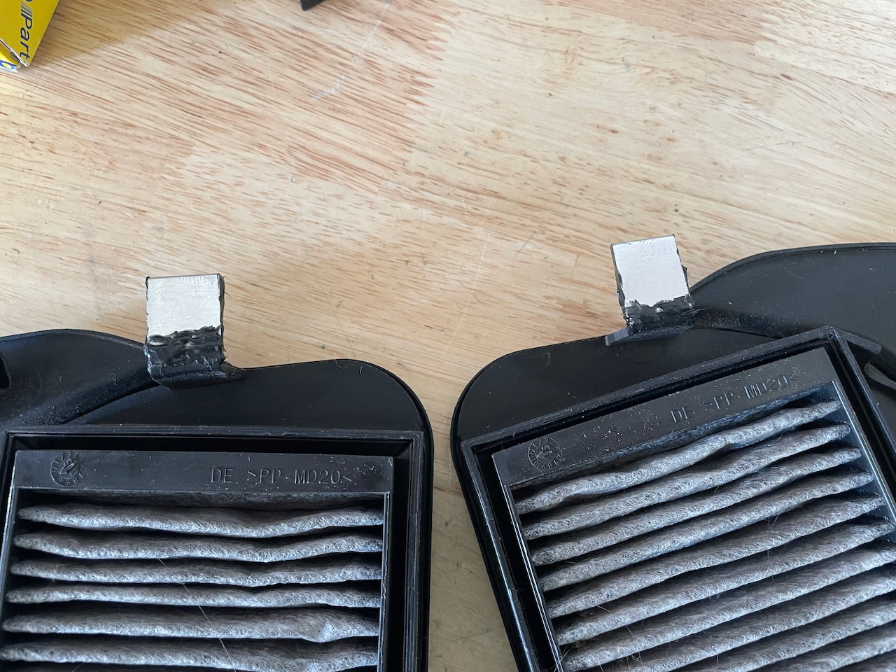

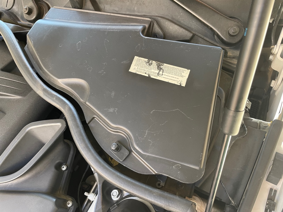

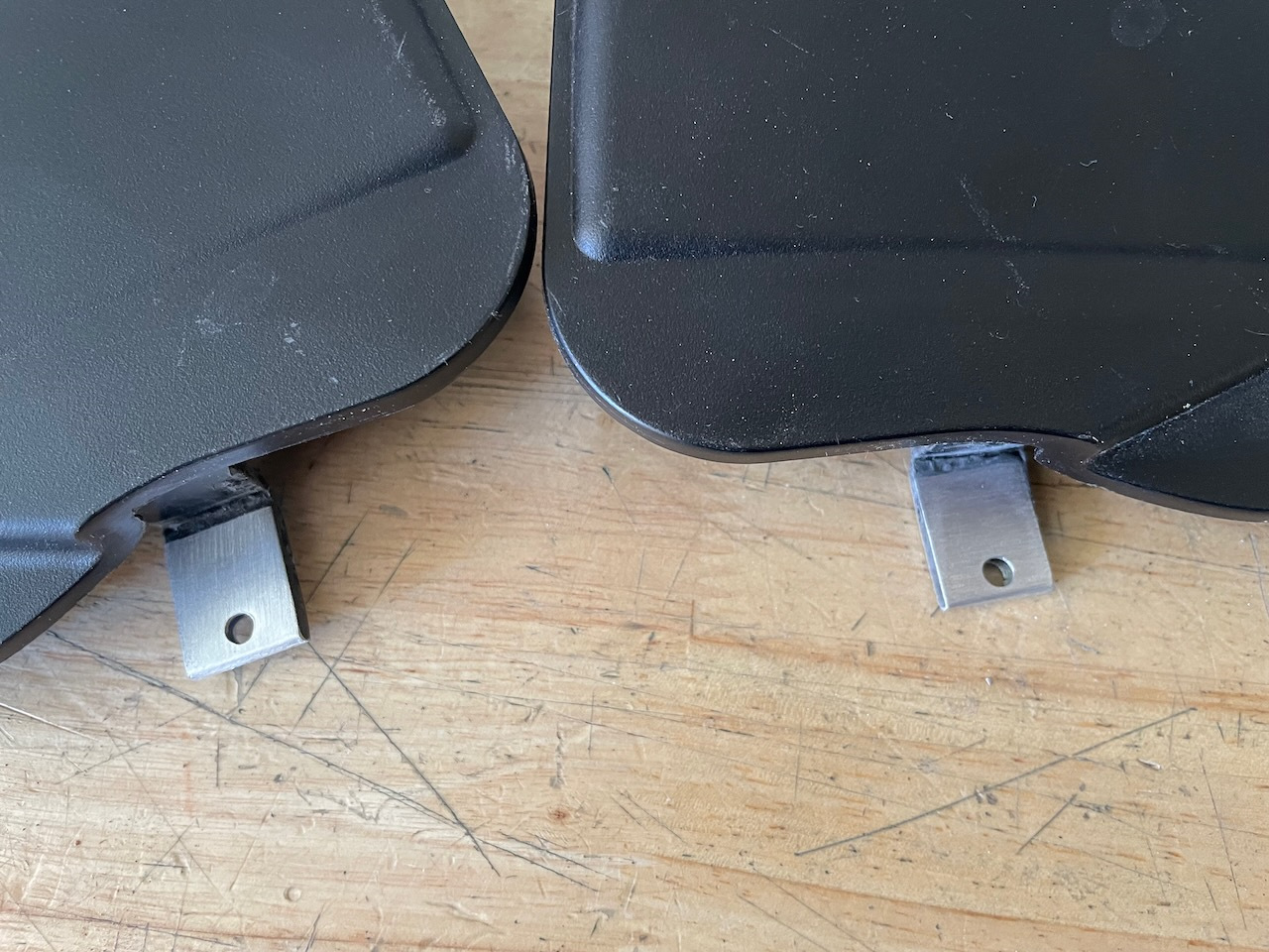

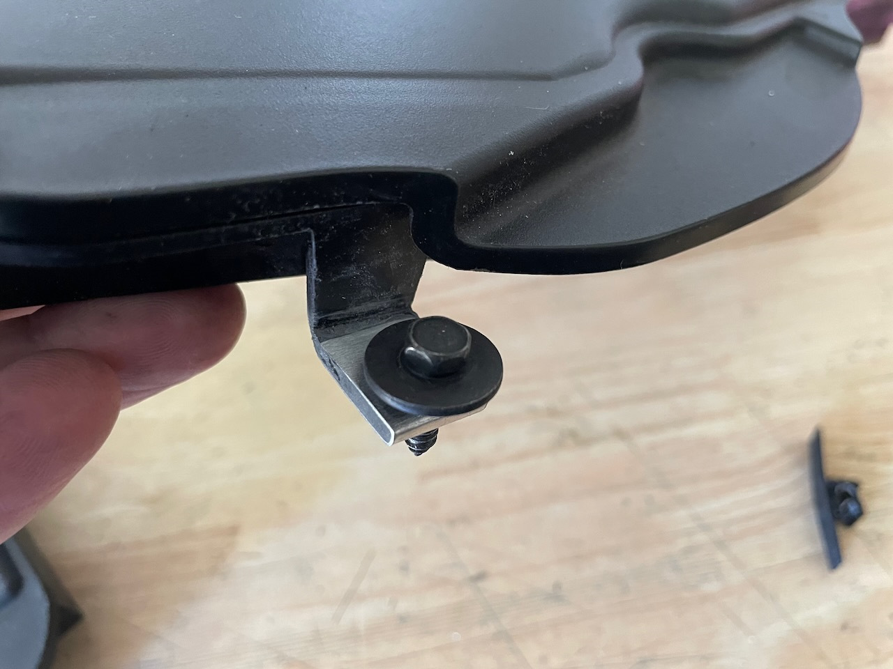

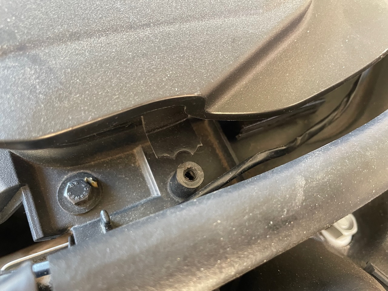

Откручиваю кожух с левой стороны — так, непорядок, ухо обломано:

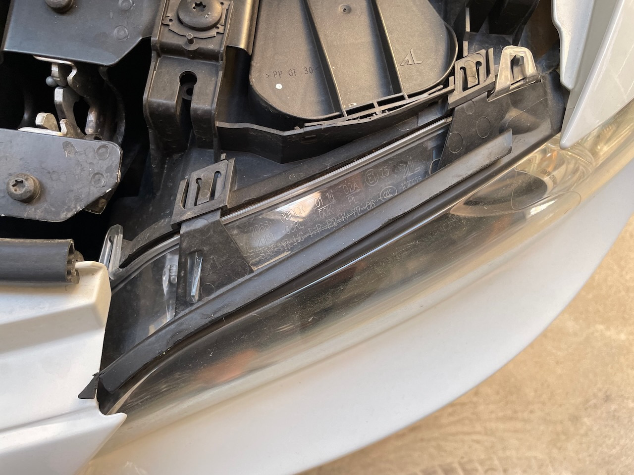

Смотрю на правое — тоже самое.

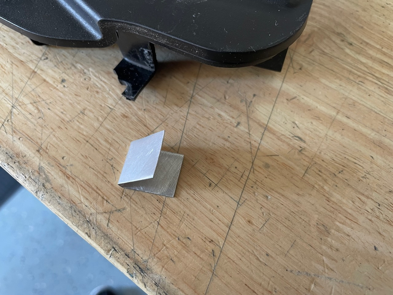

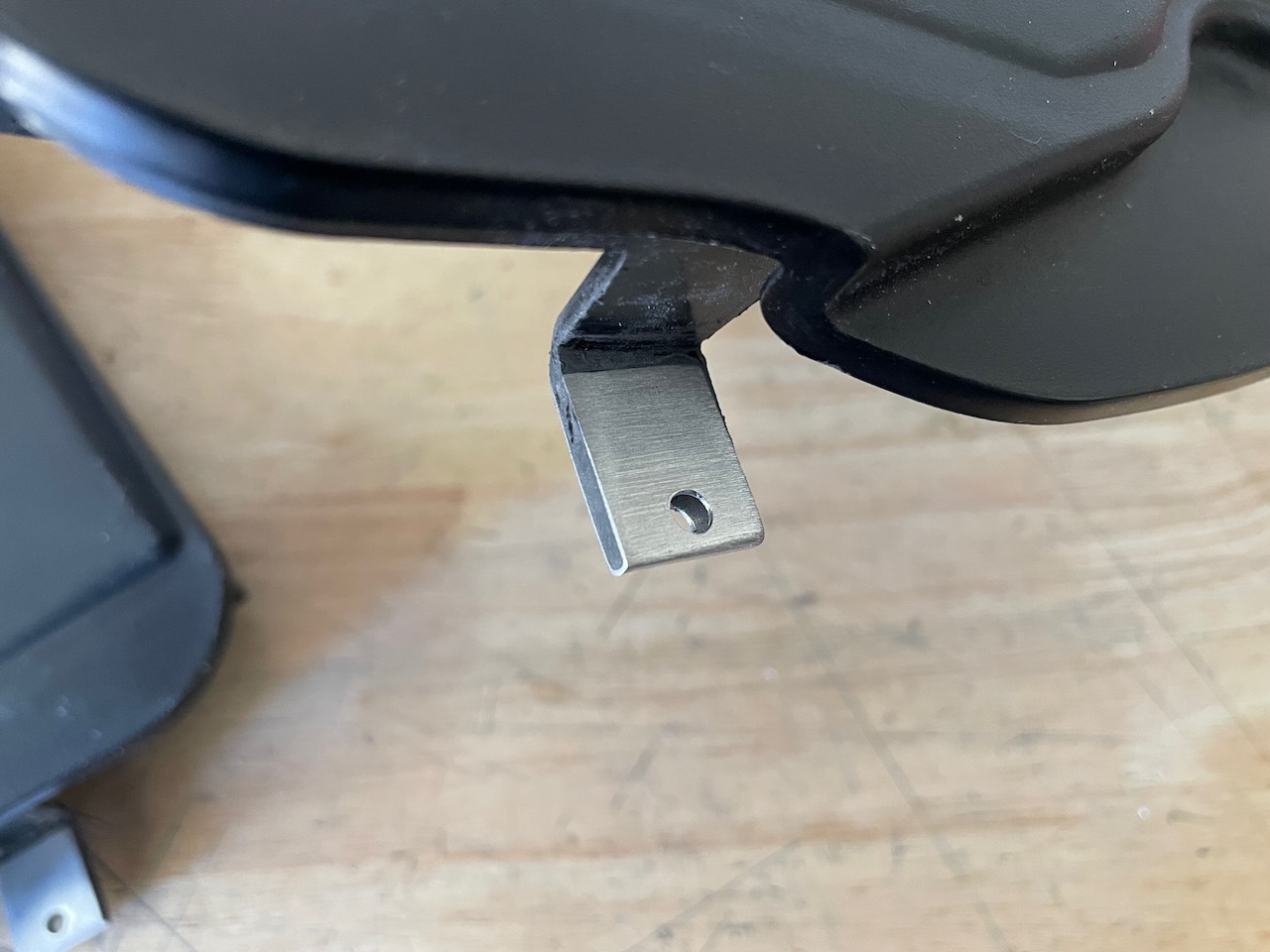

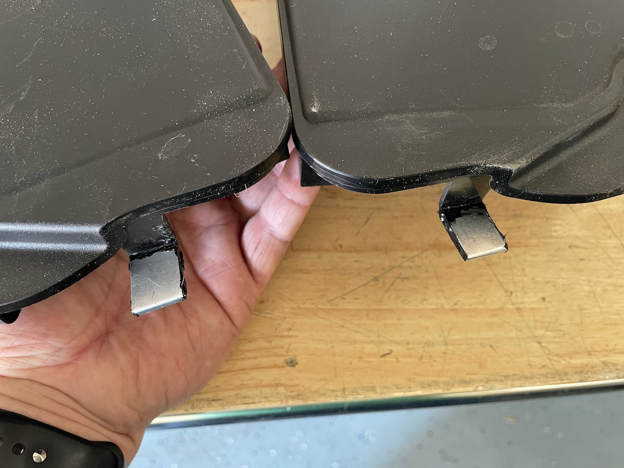

Ну не оставлять же так? Мало того что как следует новые фильтры не прижмешь, да и непорядок. Решил по быстрому это дело исправить. Новые кожухи стоят безумных денег, да и не нужны они. Вырезал полоски алюминия, согнул по размеру:
Посадил на эпоксидку:
После того как смола затвердела, обработал напильником (ржу) и просверлил отверстия под болты:

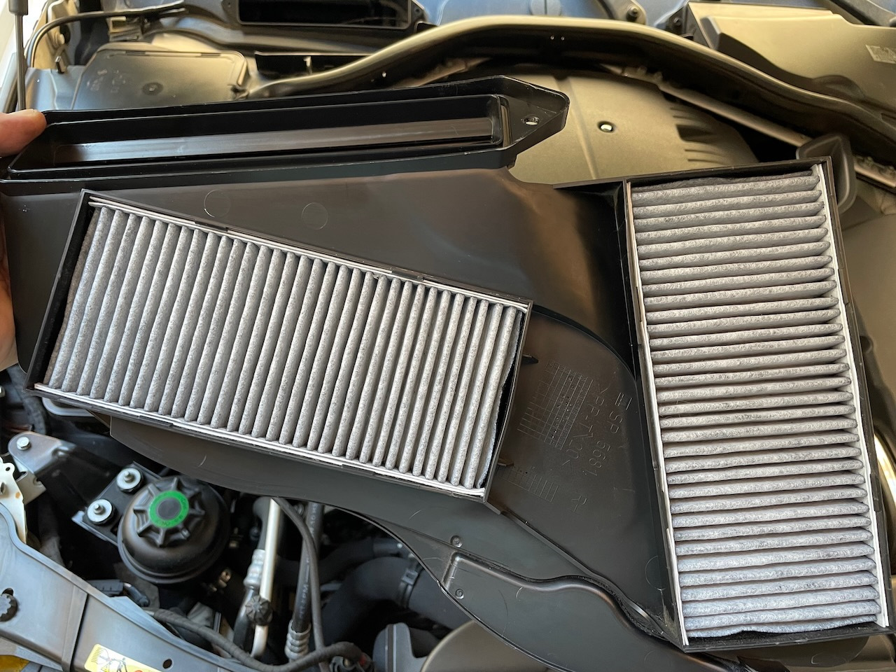

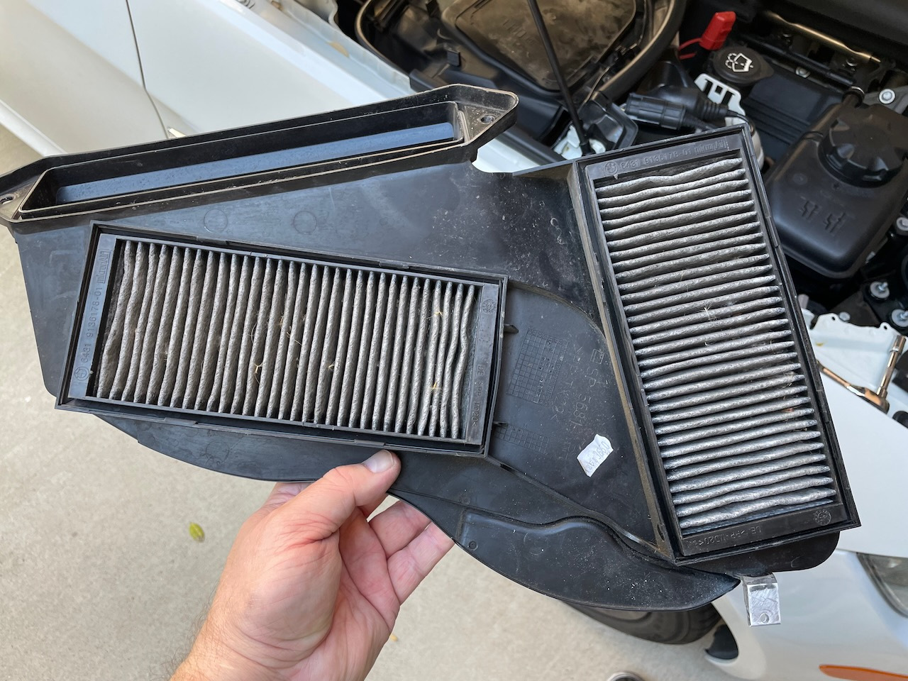

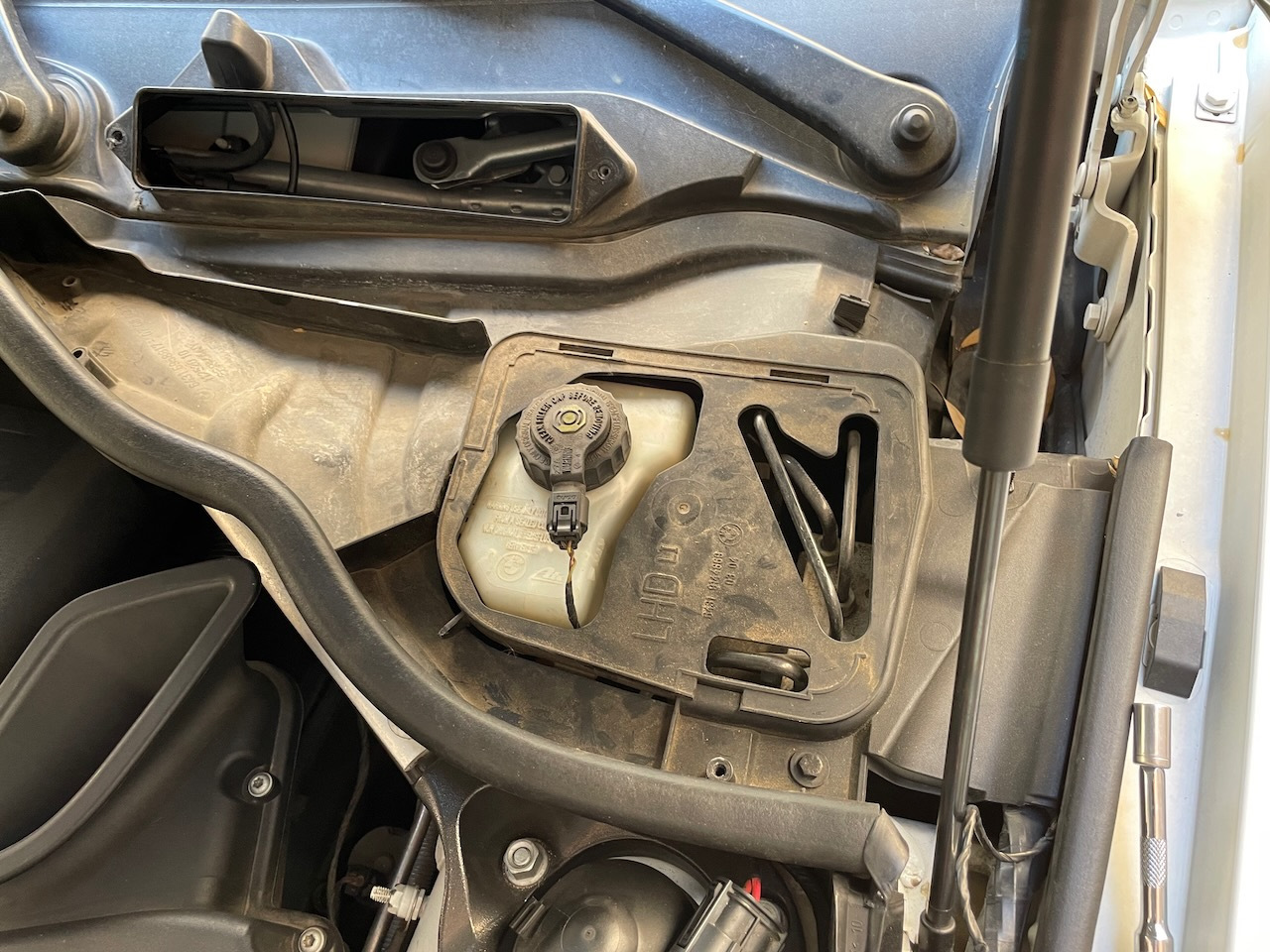

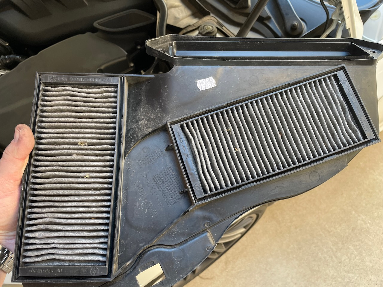

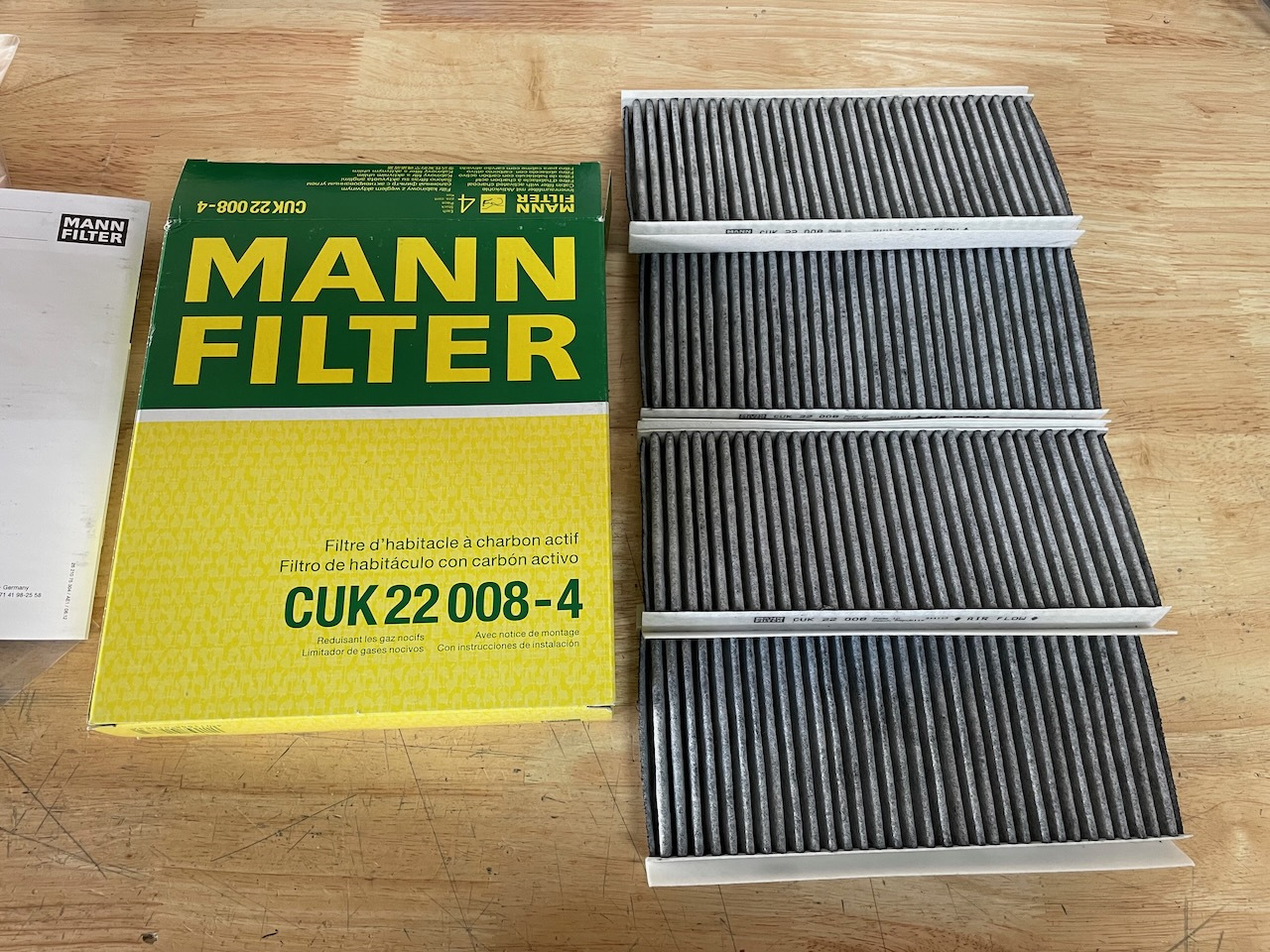

В Е9х интересная система фильтрации салона, там аж 4 фильтра:
И те которы стояли в машине, нуждались в замене уже давно!

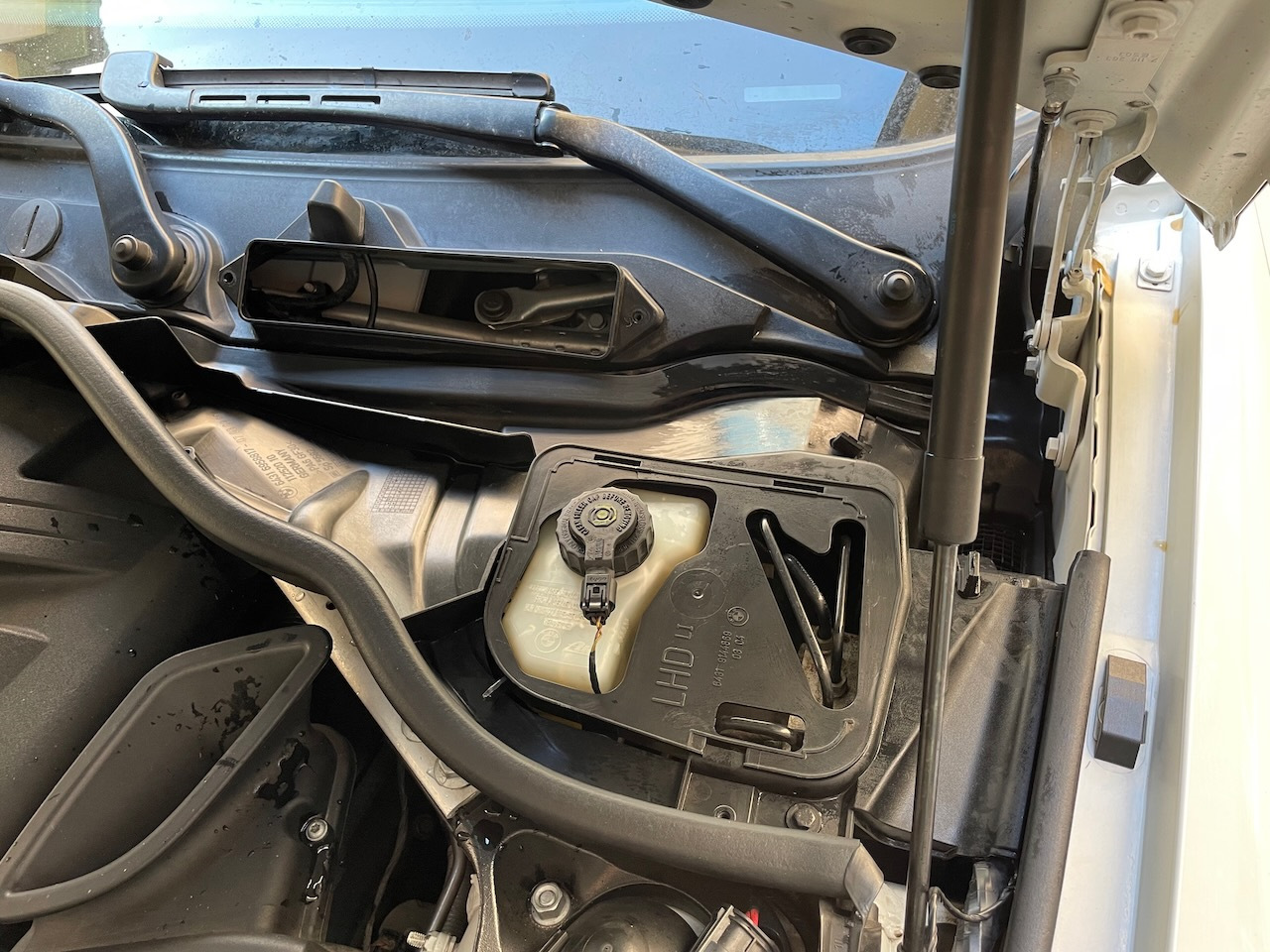

Место под кожухом как следует почистил:

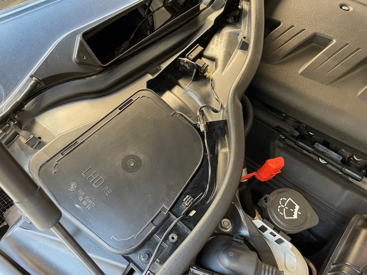

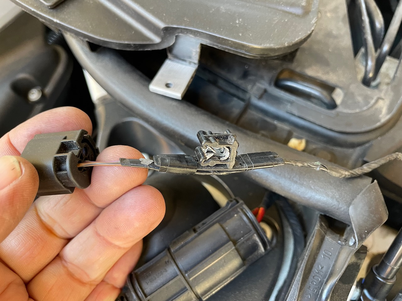

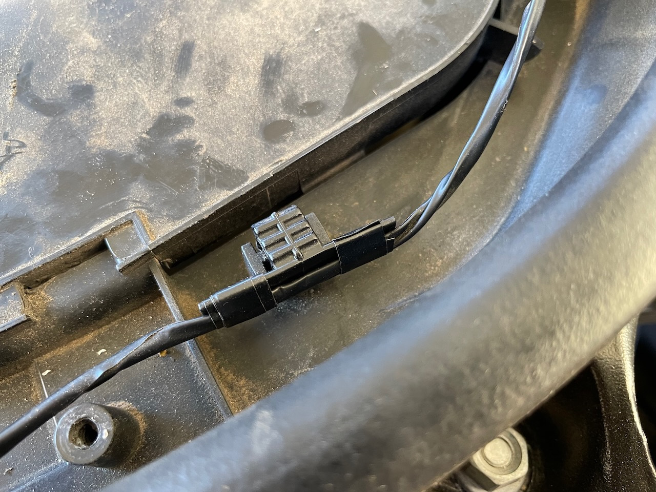

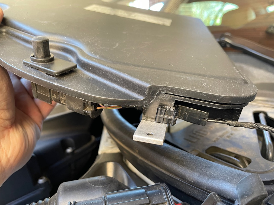

К кожуху крепиться вот такой провод (он идет на защелку капота), и раз уж залез, перемотал изоленту, и прикрепил на место:

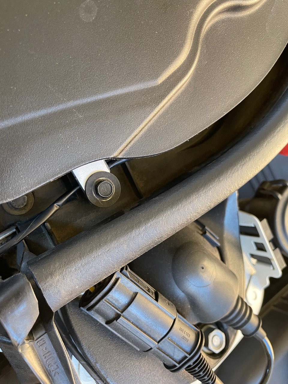

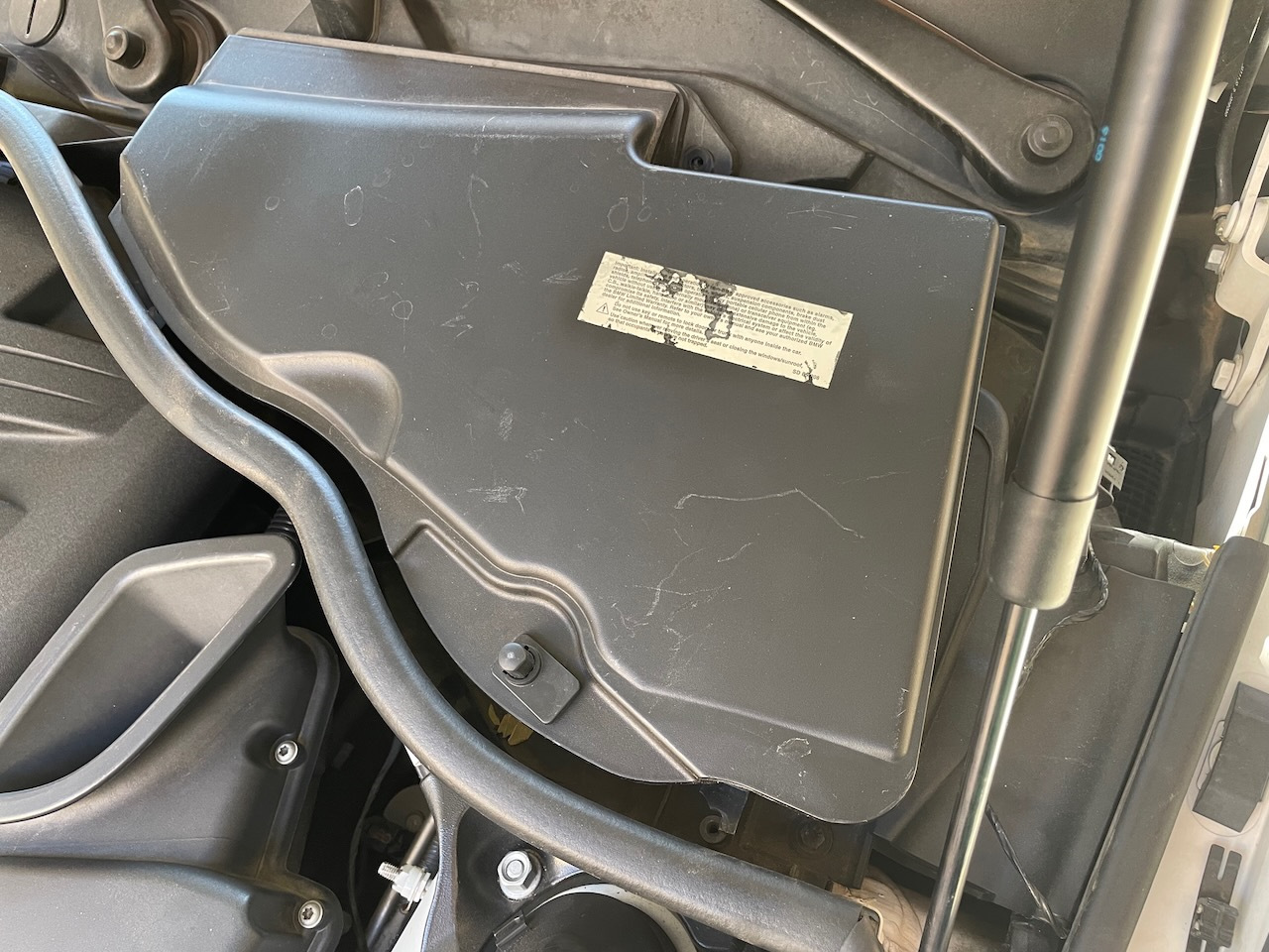

Наконец то правая сторона на месте:
Повторяем с левой:

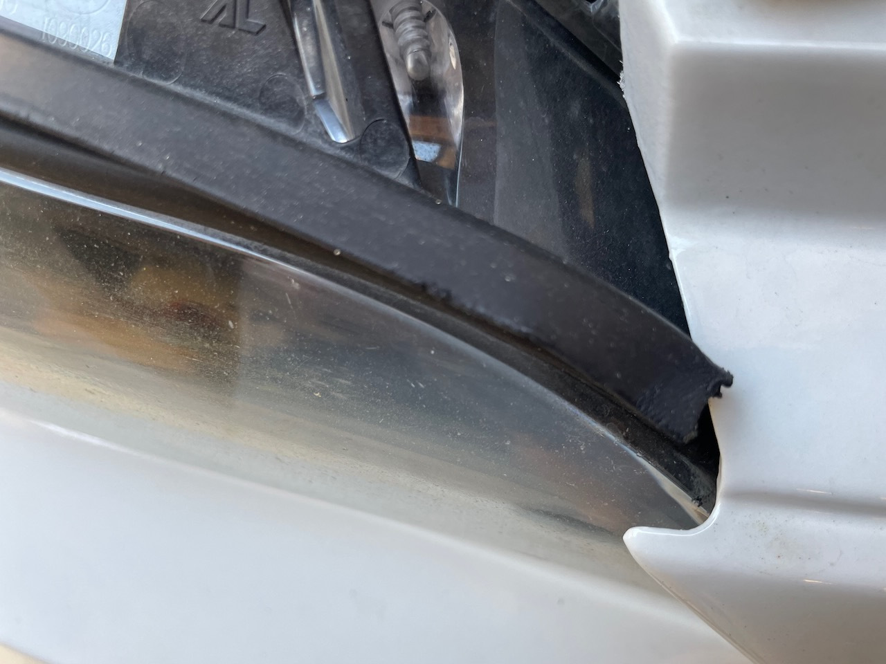

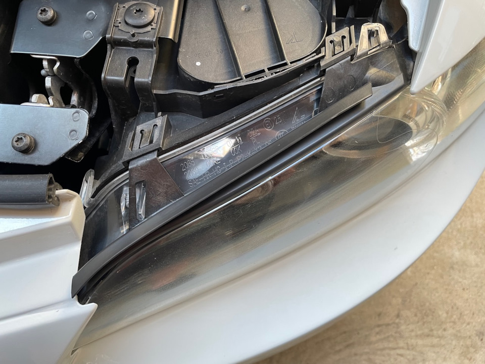

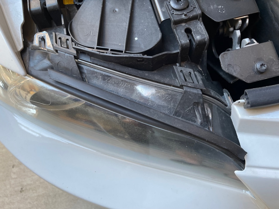

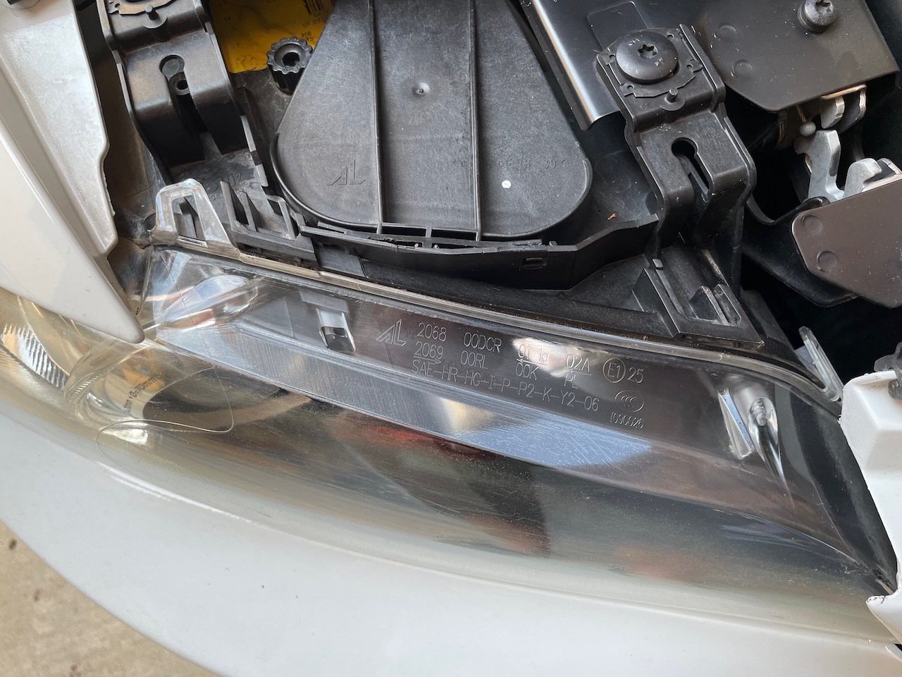

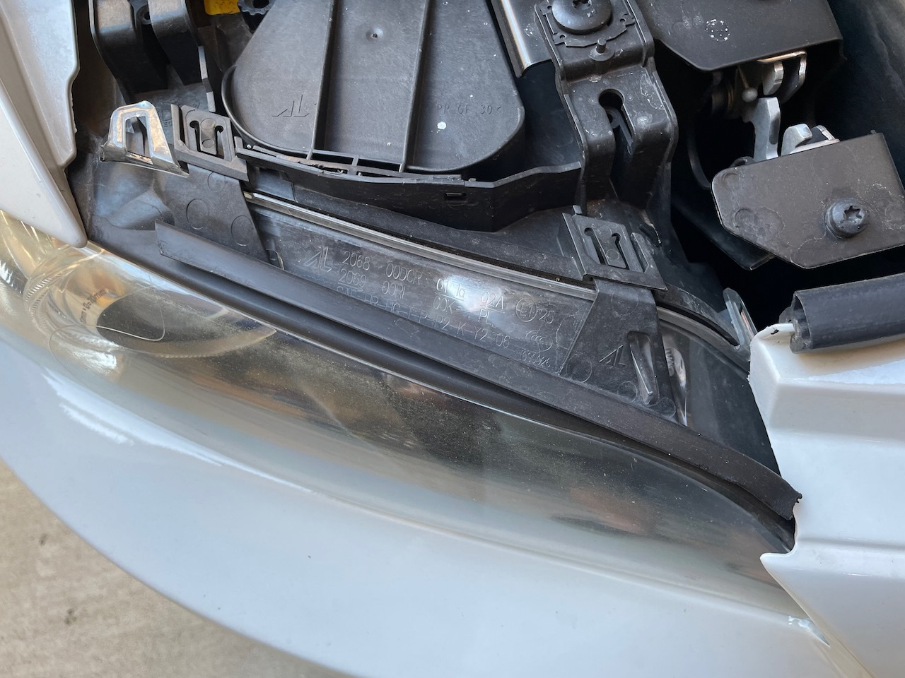

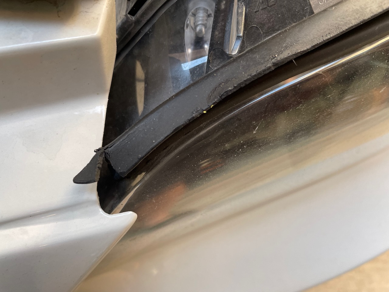

И вот тут начинается mission creep. Смотрю где еще чего надо сделать — и тут же нахожу:

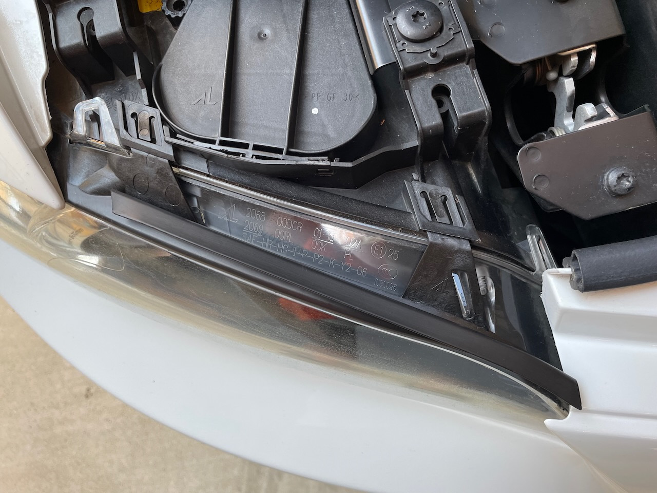

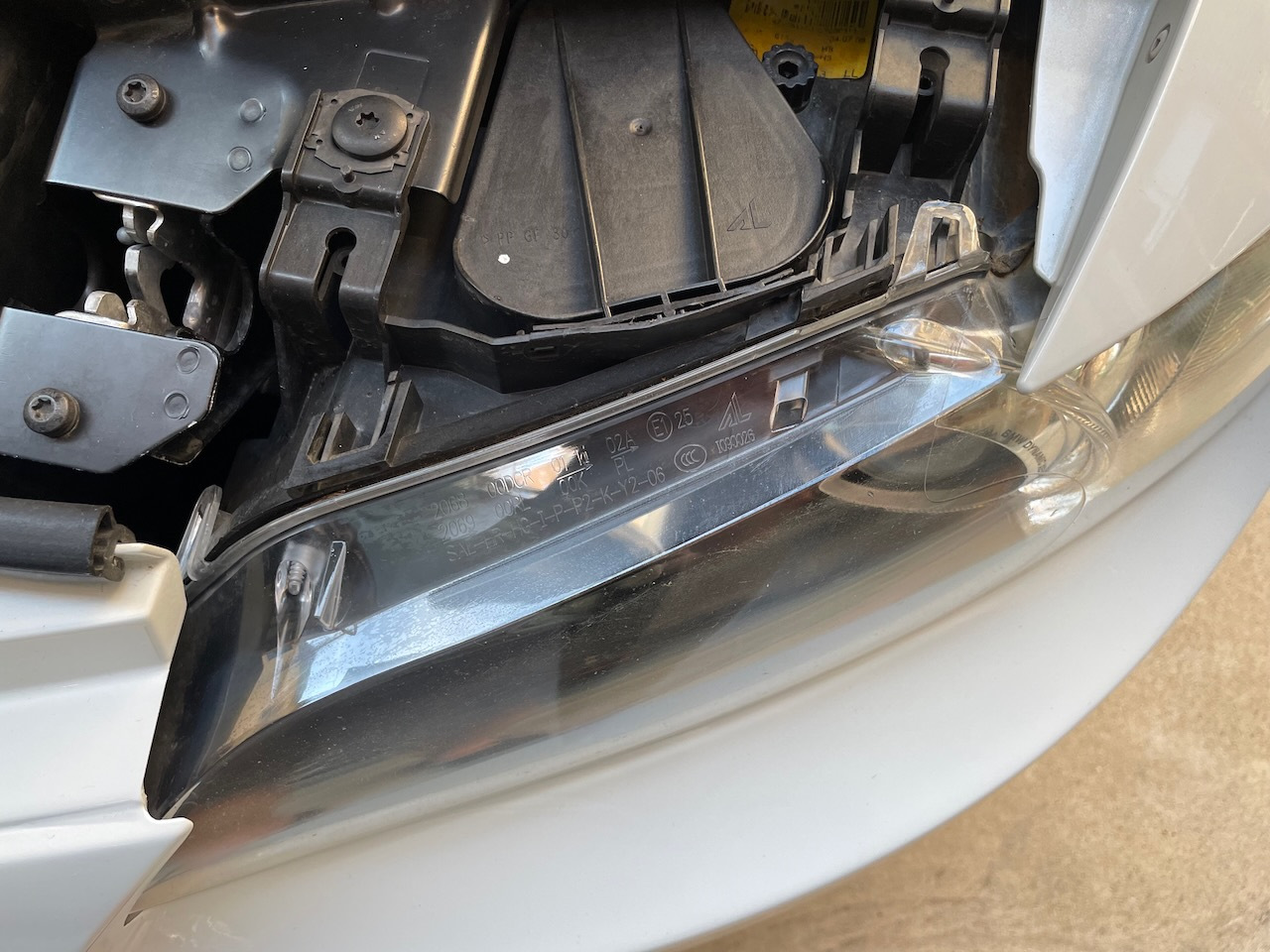

Уплотнители сверху фар пришли уже в плачевное состояние:
Новые уплотнители:
Хорошенько чистим фары:
Новые реснички на месте:

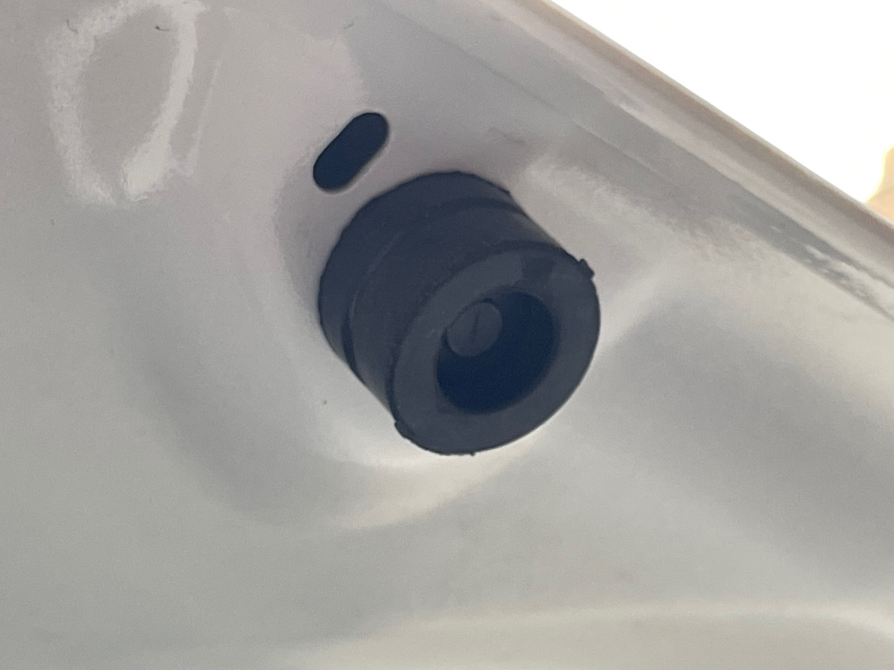

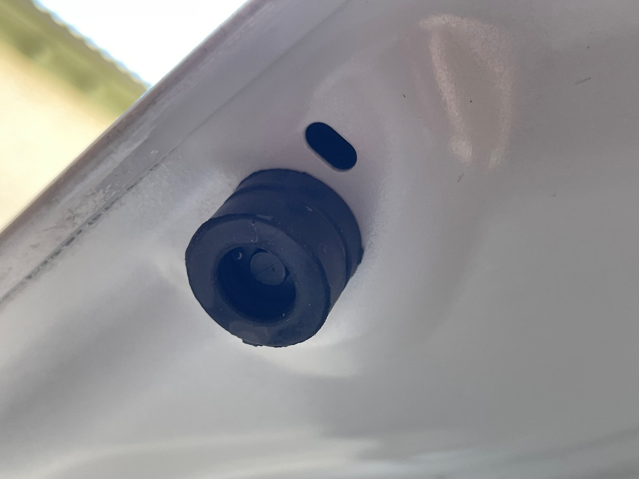

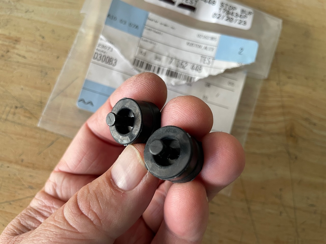

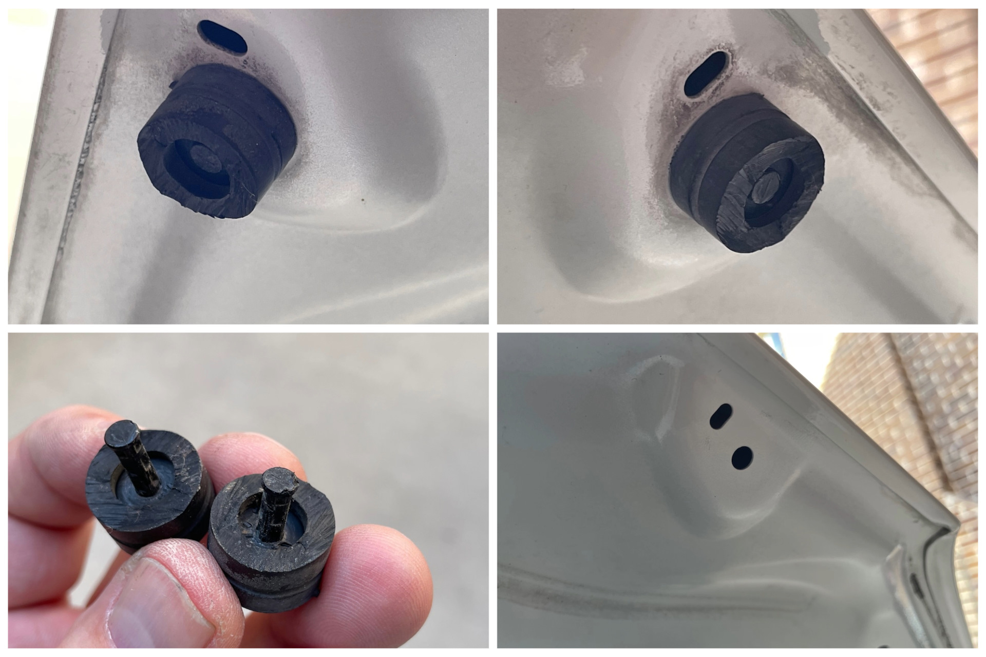

Смотрю дальше — упоры капота как будто отгрыз кто-то:
Меняем на новые:

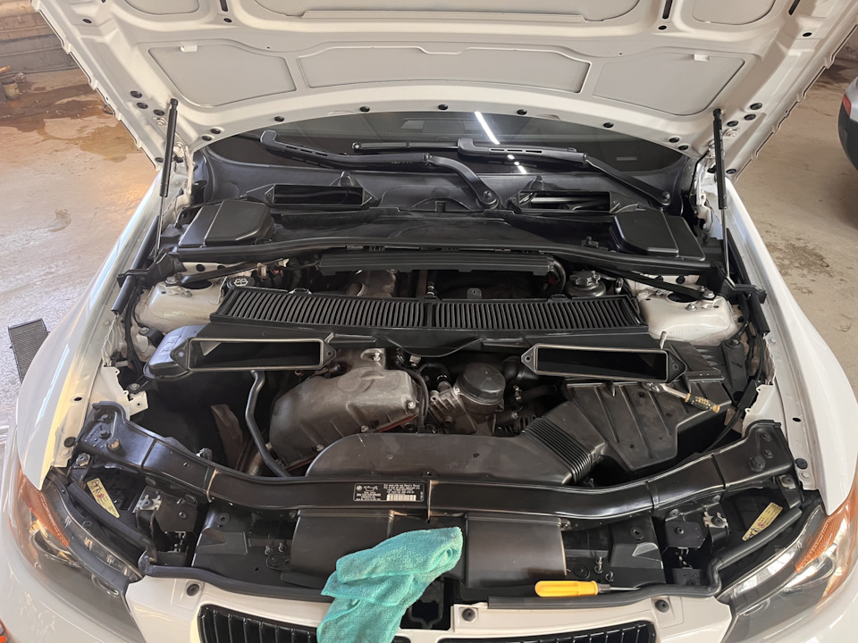

Вот так, залез на пол часа поменять фильтры, 2 часа проковырялся с кожухами, неделю ждал запчасти, потом еще час на замену…Но марафет под капотом навел — а без этого как? Дьявол говорят кроется именно в этом :)

Ваще пакрасате
И наверно навека🔥
Шикарно, все сделал как надо и надежно 👍
Спасибо! Теперь не сломаются :)
Годный ремонт и в глаза особо не бросается.
Ага, спасибо!
Ждём пост о покраске кронштейнов в чёрный :)
Недождетесь! Стимпанк форевер :)
Удивлён, что новые кронштейны не были задуты чёрной краской, чтобы прям завод-завод, как обычно 😀
Холодно на улице, краска плохо ляжет :) Покрашу как потеплеет (наверное уже когда в следующий раз фильтры менять буду, так как нет ничего более поcтоянного, как временное!

Блин где вы руки такие прямые достали, вот как так распределили, как так ровно ушки эти железные согнали, как с завода?😃 У меня б одно другого короче было и мятые все🤦🏻♂️Золотые руки👐 У людей в Германии уплотнители куницы грызут(птицы такие) хорошо что у вас их нет😁

Так я же напильником обработал! (как в анекдоте :)
Спасибо!
Учитель, вы сможете что то сделать с моими руками, может быть после обработки напильником они станут ровнее?😜🤣🤔
Навыки можно приобрести, сложнее находить идеи.

Предлагаю на ebay выставить такой ремкомплект ушек для крышек фильтров) Круто получилось!
Спасибо!

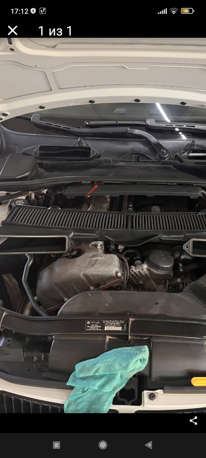

На е90/92 с рядным мотором салонный фильтр один, зато какой :D
Да? Я кстати не в курсе.
Вот он 😄
Фигасе. На Е46 кстати похожий.

Похоже что одно из трёх креплений сломано, так?
Да(( надо заказывать детальку, только вот без изъянов сложно найти контракт, а новая стоит как самолет 🤭

Классно ты их! Уши эти
Ага, одел коронки :) Теперь не обломятся!
