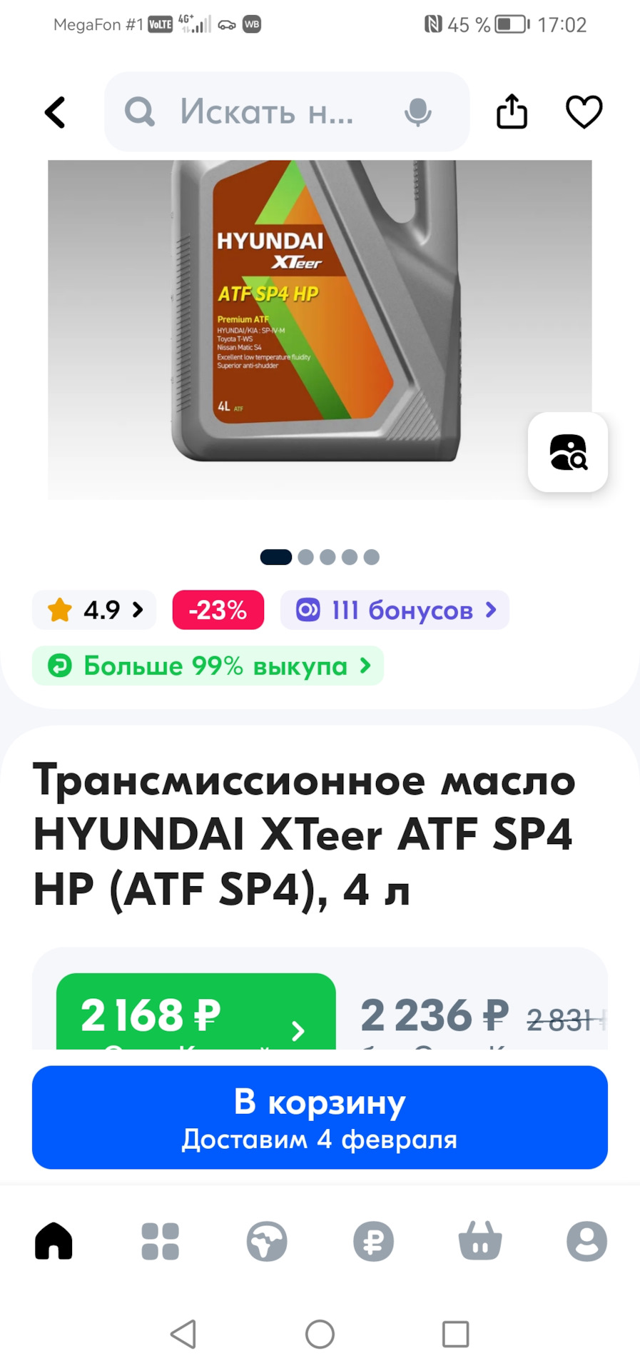

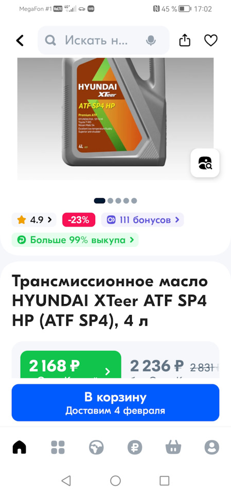

Только полная замена, ни каких частичных замен . Качественных аналогов масла Toyota WS достаточно, присмотритесь к корейским маслам — Зик, Кикс, С-Ойл Сэвэн, Хундай Икстеер . 20 л ведро выходит по цене как 3-4 канистры по 4 л . Все подробности и допуски есть на оф . сайтах этих брендов .
