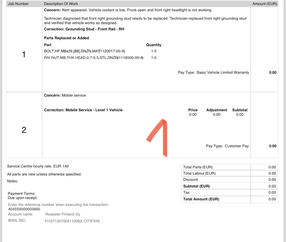

Пришло время рассказать о своей ласточке, мечтал о ней с 2012 года, купить удалось в последний день 2019 года, Tesla Model S 70D 2015 года. Пробег был на тот момент 107000, на сколько я понял машину привезли из Нидерландов, в автосалоне сказали что у меня дополнительная гарантия от Tesla (150.000 км) если что сказали обращаться на прямую в Tesla. Прошло примерно 3 месяца и выскочило сразу несколько ошибок (112000 км)

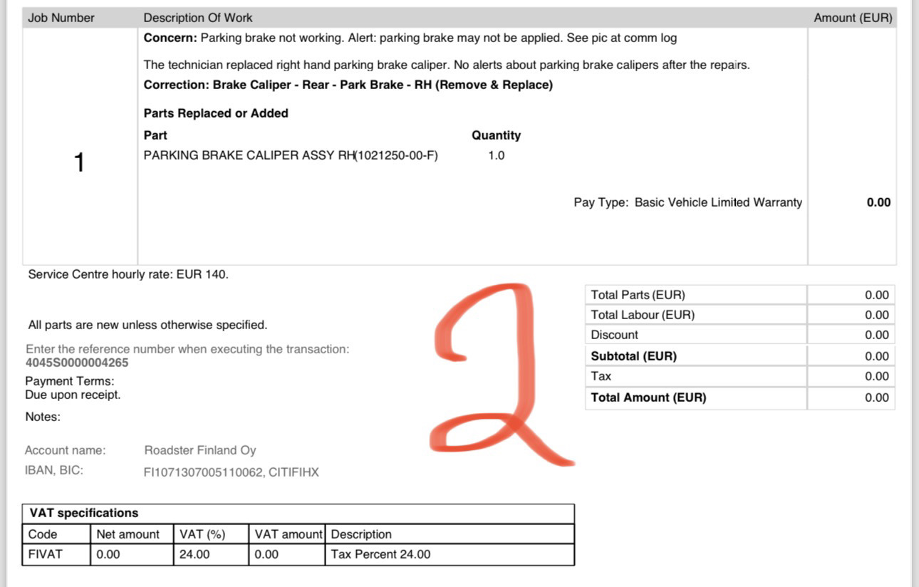

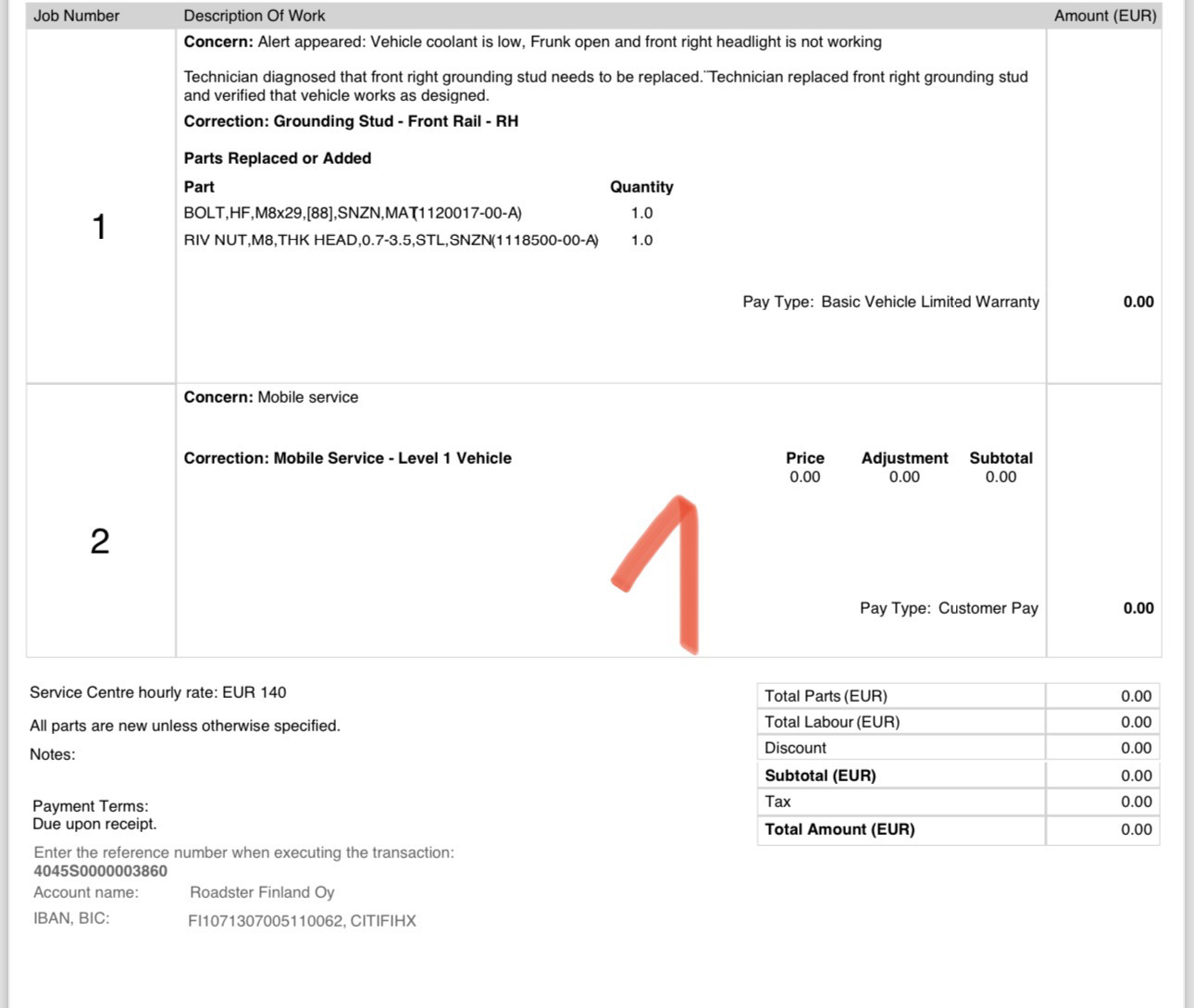

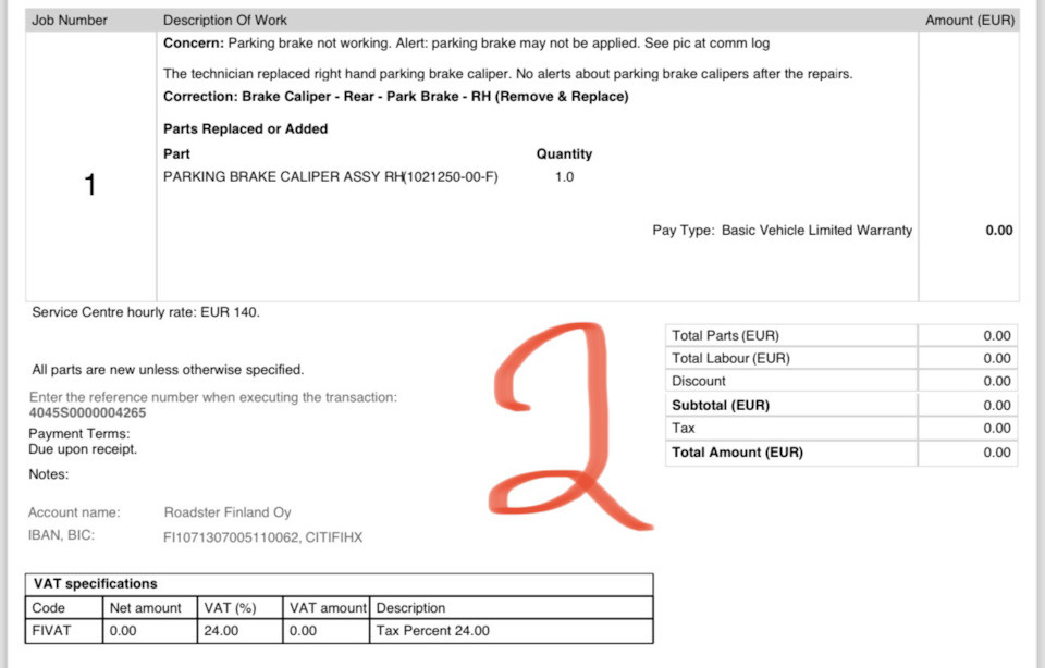

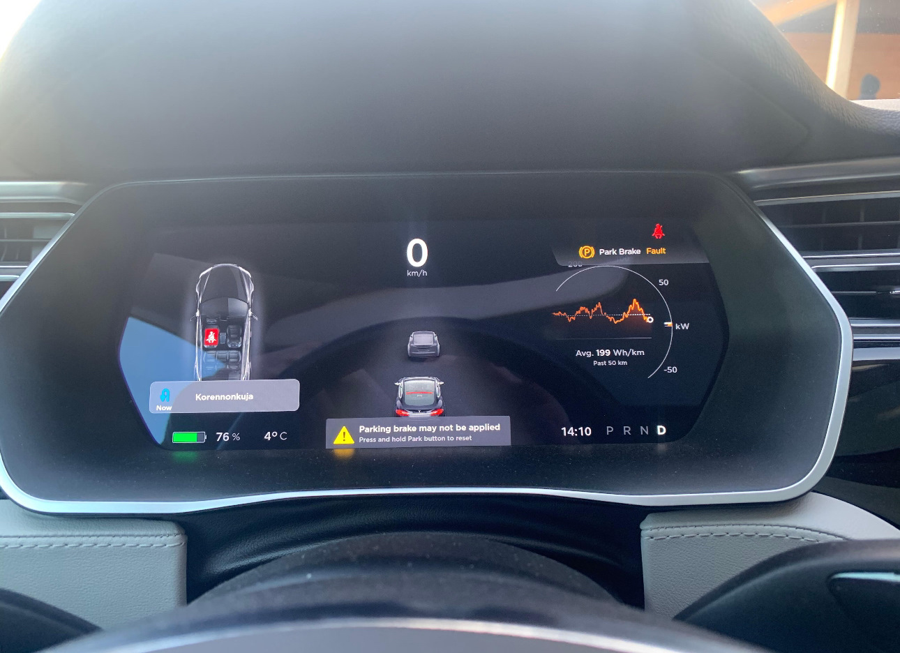

Записался сразу в тесла, через пару дней сказали что приедут прямо домой и будут чинить прям на месте, тогда я и узнал что такое мобильный сервис, в общем приезжает Tesla Model S с надписью Tesla Service, на сколько я понял машина переоборудована под сервис, куча выдвижных механизмов и ящиков с инструментами, подходит рейнджер (так их называют), говорит проблема с массой, гарантийный случай, снял переднее корыто, просверлил отверстие и закрутил туда болт, ну собственно и все, ошибки пропали, цена 0 евро и я продолжил радоваться машине), проходит еще пару недель, я после работы сажусь в машину включаю заднюю и получаю ошибку что мол тормоза заклинили.
Несколько раз переключил переключатель направление движение, тормоза заработали, доехал до дома. Снова записался в Теслу, на этот раз пришлось ехать в Vantaa, Tesla service, заменили суппорт стояночного тормоза, цена 0 евро

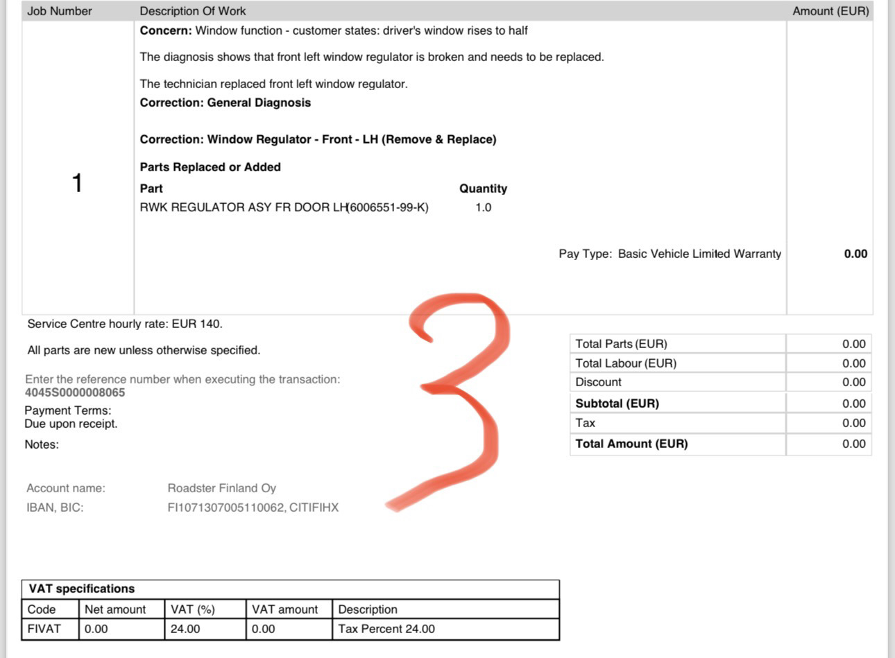

Следующая проблема случилась на 139000 км, водительское стекло поднималось до половины и опускалось, если помочь рукой то закрывалось до конца, ну так как у нас еще есть гарантия пишем в теслу, через пару дней приезжает рейнджер), кстати я уже переехал на 100 км от Tesla service, но им все равно), посмотрел стекло и начал разбирать дверь, заменил механизм поднятия стекла.
Цена вопроса 0 евро

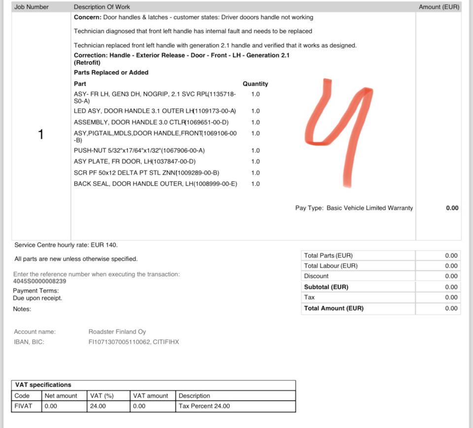

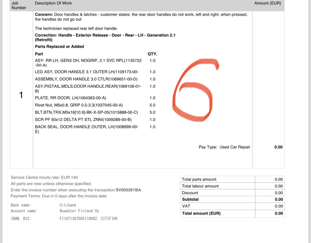

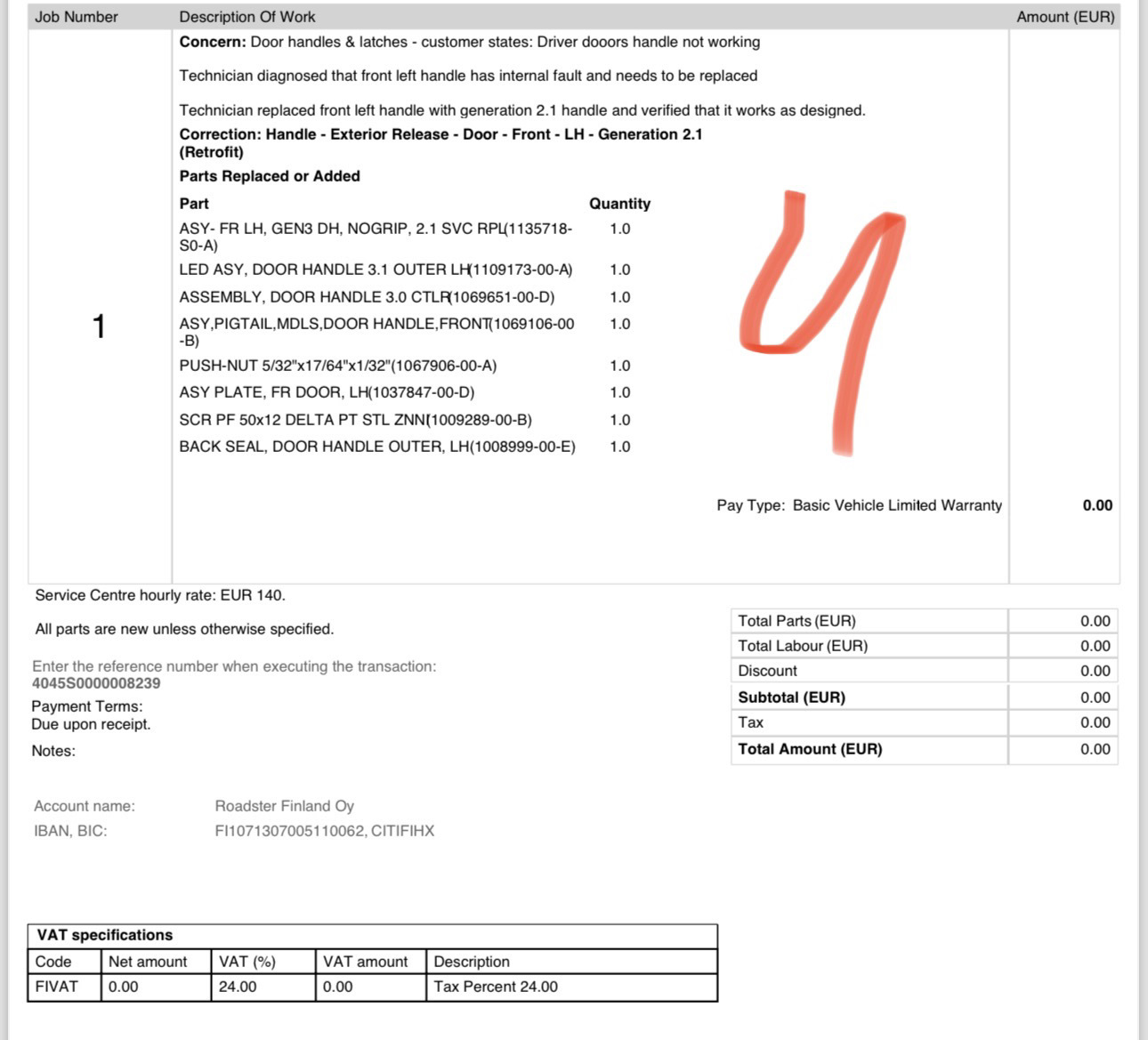

И вот спустя еще 1000 км я узнаю что, не обязательно ключом каждый раз открывать дверь а можно слегка нажать на ручку и она откроется( лучше поздно чем никогда) и выяснятся что ручка водительской двери не открывается при касании а на остальных все ок, и так у нас пробег 140.000 скоро гарантия закончится нужно действовать), заказываю время, приезжает уже знакомый рейнджер, меняет ручку на новую, кстати и на новую версию, она отличается по конструкции и к ней идет дополнительный блок управления, после замены ручки, происходит калибровка), и вуаля теперь у меня все работает, цена вопроса 0 евро

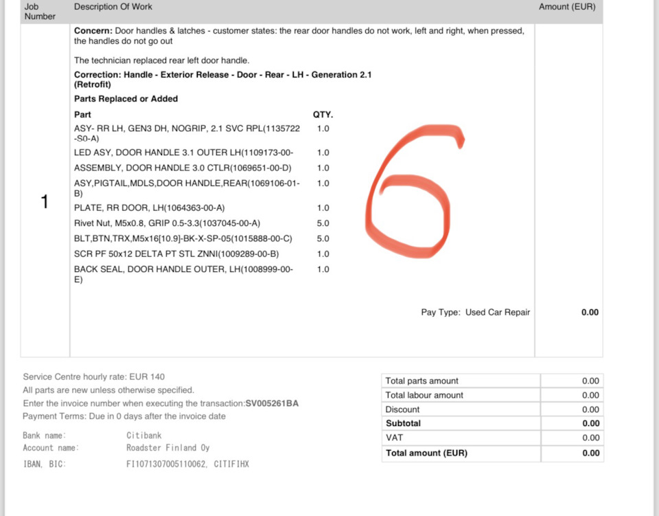

Спустя 7000 км, я путешествовал на машине по Швеции, в один прекрасный день я открыл багажник и не смог его закрыть, крышка багажника никак не хотела закрываться, из за этого не возможно было закрыть машину, пришлось бросить ее открытой, пошел в отель, начал читать на форуме что люди пишут), но решение проблемы так и не нашел, решил вернуться к машине, и заметил что кнопка открывания багажника залипла, я немного постучал и все заработало, но так я это оставлять не хотел, забронировал время, снова приехал рейнджер и заменил замок багажника), цена вопроса 0 евро.
И так у нас уже 148693 км а это значит что скоро закончится гарантия, поэтому нужно походить вокруг машины и посмотреть все ли работает, и опа! Выясняется что ручки обеих дверей не выезжают при прикосновении. Ало тесла?! Приезжает рейнджер меняет ручки,
Цена вопроса 0 евро.

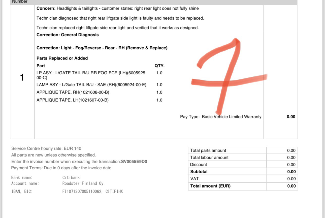

И так страсти накаляются, у нас уже 149728 и это значит что гарантия на исходе, начинаем полную диагностику автомобиля, ручки работаю, окна работают, зеркала складываются, люк работает, да тут все работает! Гасим свет и идем спать!, стоп! Свет погасили и видим что задняя правая фара горит не полностью.
И так есть шанс успеть сесть в последний вагон), заказываем время, и даже фару поменять приезжает рейнджер. При замене фары я увидел что на старой фаре был замят уплотнитель, видимо заводской брак. Ну собственно с гарантией было покончено. Цена вопроса 0 евро.

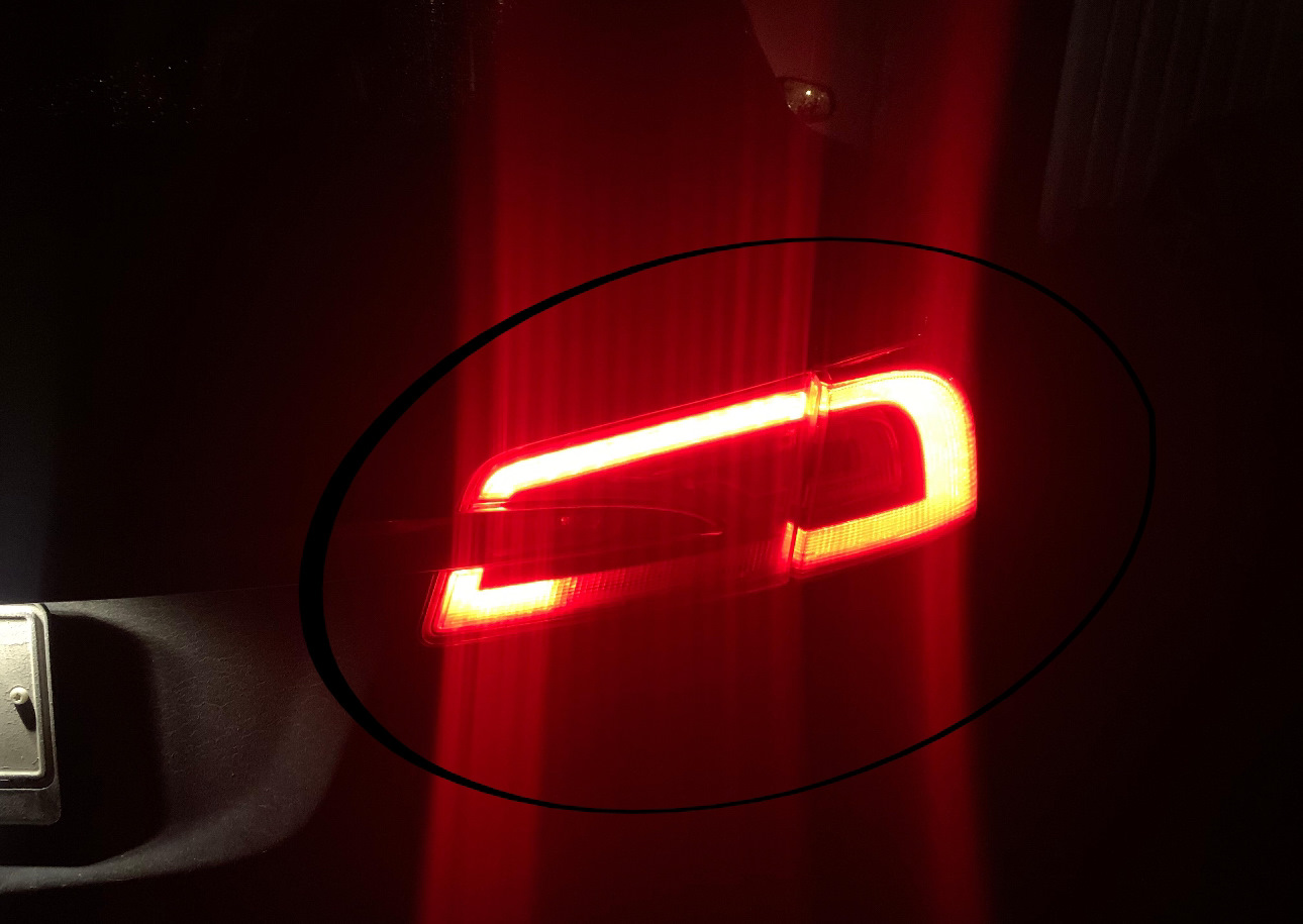

Решил я съездить в Россию, выехал на M11 и решил нажать тапку в пол, разогнался 207 км в час и услышал как лишился какой то запчасти авто, оказалось это был правый поворотник на крыле, у него были проблемы с креплением, я сразу не придал этому значение а теперь придется раскошелится, через пару недель приехал ко мне работник тесла, тот самый рейнджер и за пару минут поставил новый поворотник. Цена вопроса 103 евро.

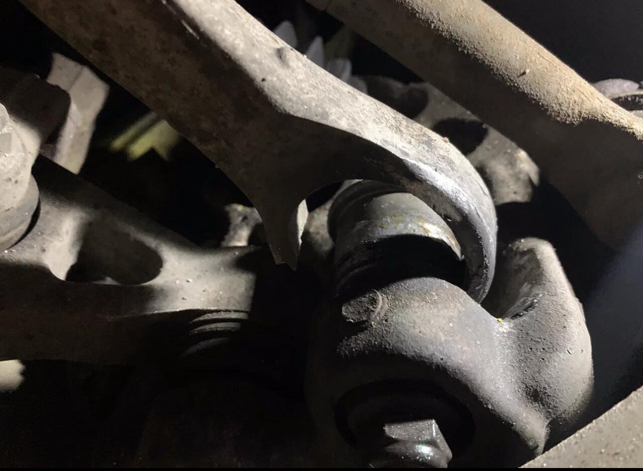

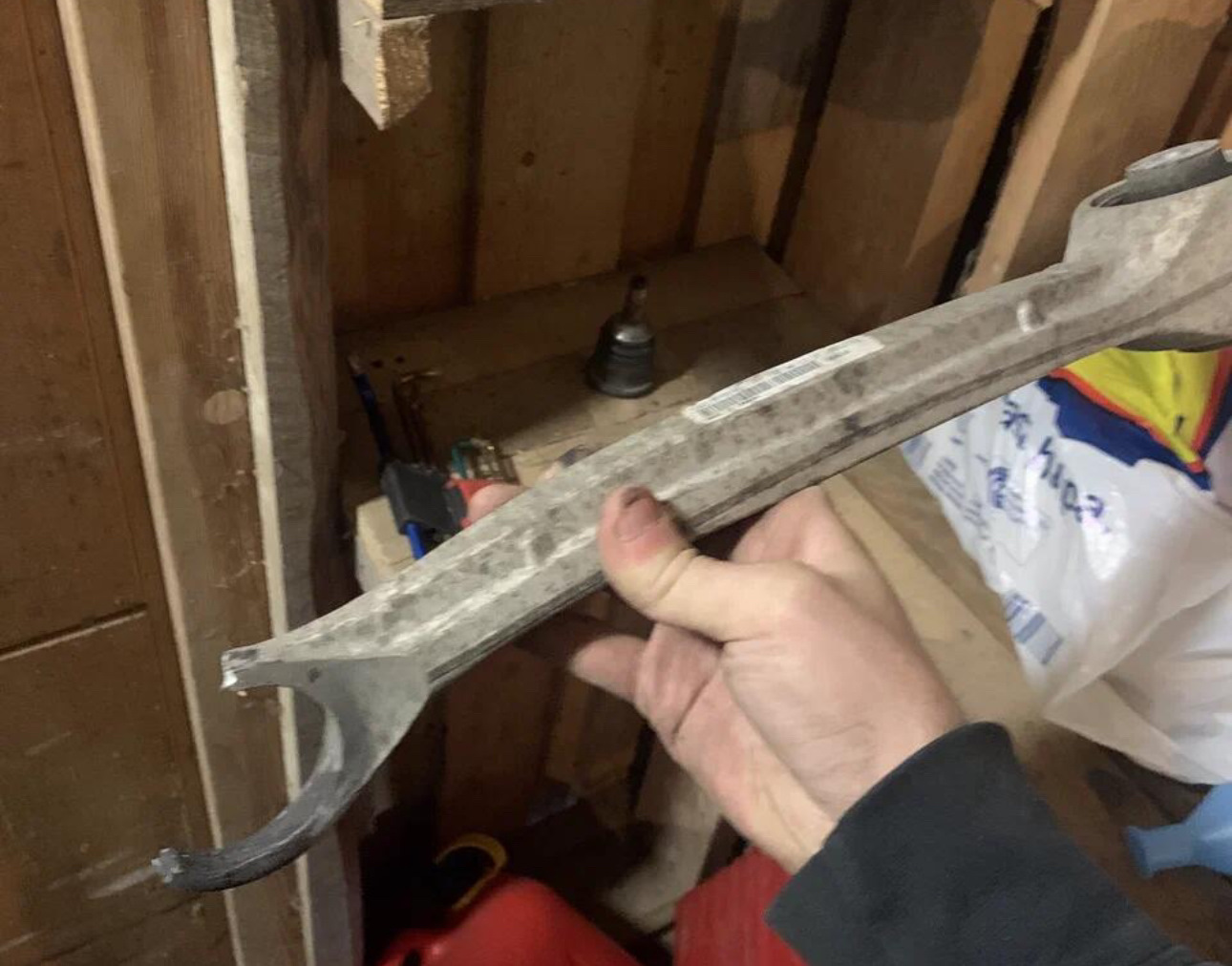

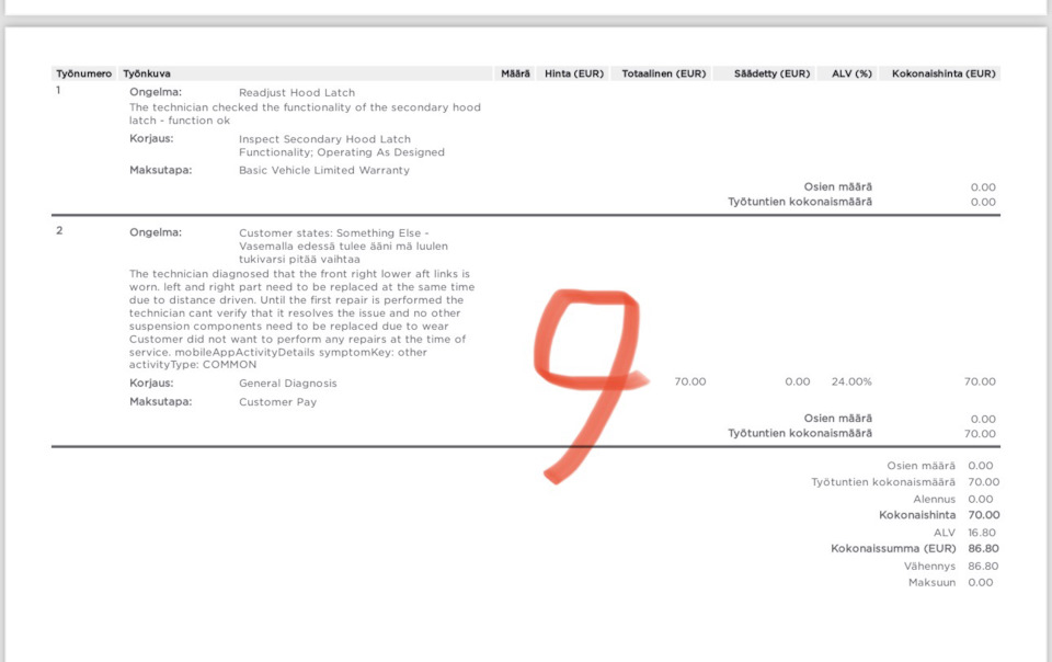

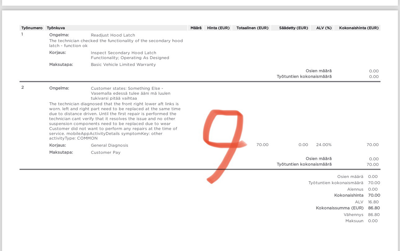

Примерно на 180000 я слышал скрип при повороте руля на месте. Записался на диагностику в Тесла, цена вопроса 86 евро.

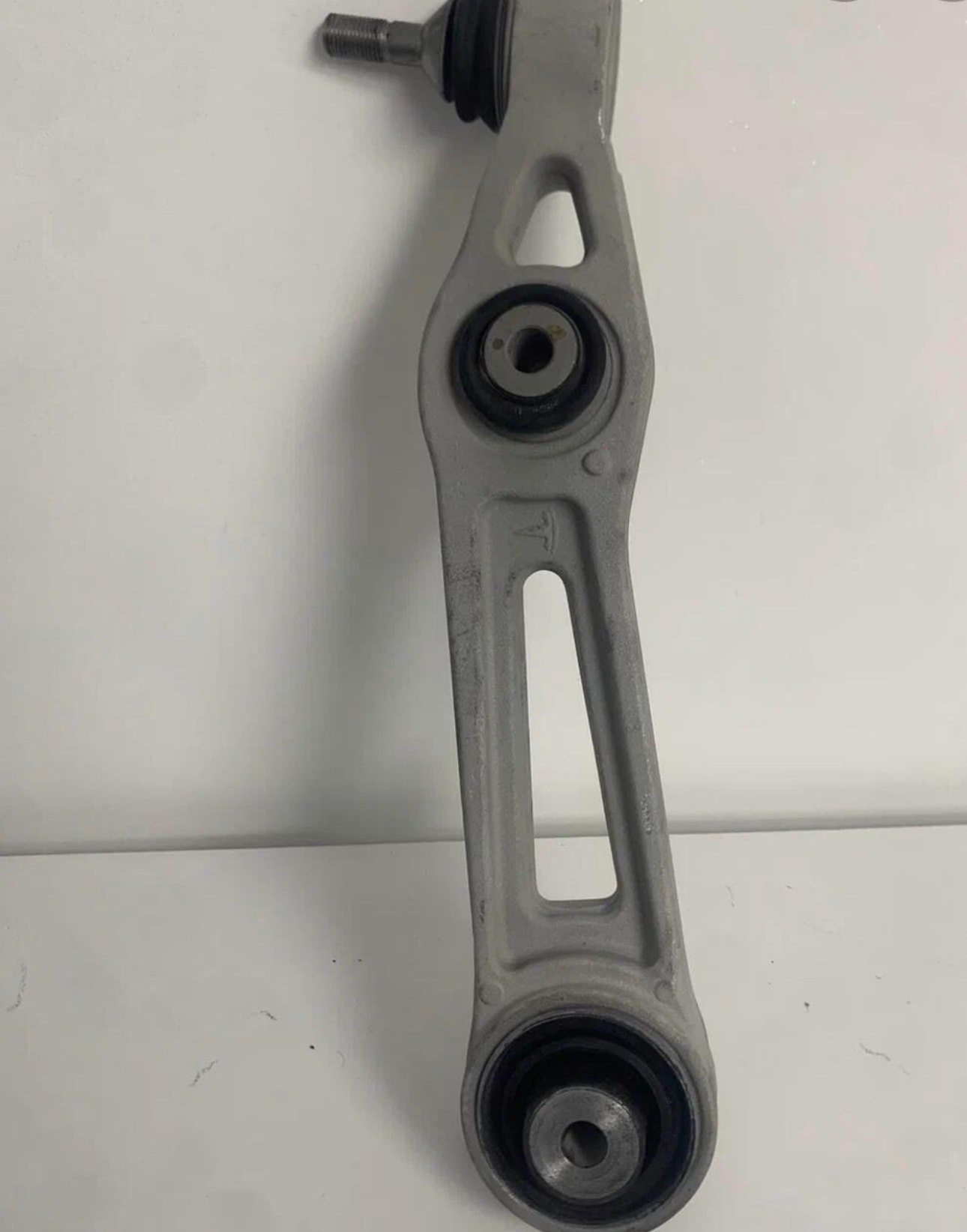

Сказали нужно поменять 2 передних нижних рычага
Выглядят они так

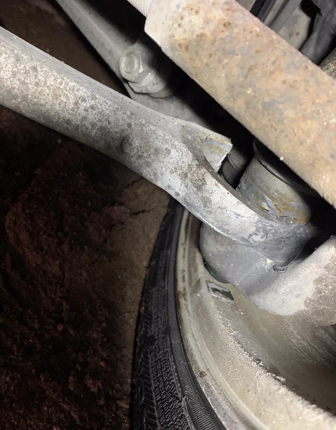

Купил сразу у Теслы эти рычаги, думал сам поменяю. Стоимость 426 евро, через 2 недели возле магазина начал замечать что левое колесо цепляет за локер, пошатал рукой колесо и выяснил что оно сильно болтается, заглянул за колесо и ужаснулся.
Как видно оторвалась тяга, но не та что продола мне тесла, совсем другая, это и объясняло почему был скрип при повороте, как можно было не заметить это на диагностике?! Начал смотреть рычаги которые приговорила Тесла, я заметил на одном салейнтблоке незначительную трещину, в целом все было еще в хорошем состоянии, принял решение взять рычаги которые купил в тесла и отвести им обратно, приехал в Сервис начал задавать им вопросы, они немного потухли), потом спросили чего я хочу? Я им объяснил что из за их неудачной диагностики я мог попасть в аварию, что их действия могли бы причинить мне вред, я сказал что хочу что бы они починили мою машину, они сказали что нужно разговаривать с босом а у него сейчас совещание, в итоге босс сказал что так как прошло уже больше 2 недель после диагностики то они не несут ответственность. Я понял что они не пойдут на добровольное решение проблемы. Я был очень расстроен этим событием, мало того что неправильно продиагностировали подвеску еще и не хотели решить вопрос. я взял 2 рычага и положил в руки работнице которая стояла рядом и попросил что бы они мне дали правильные запчасти, она побежала на склад и принесла мне нужные запчасти. А вот и они 1420346-00-B 1420341-00-B
Сам в гараже поменял за 1.5 часа, сделал развал и все ок),
Да так.
Если заметить, то расходы на них.
Если НЕ заметить, то расходы уже на вас…

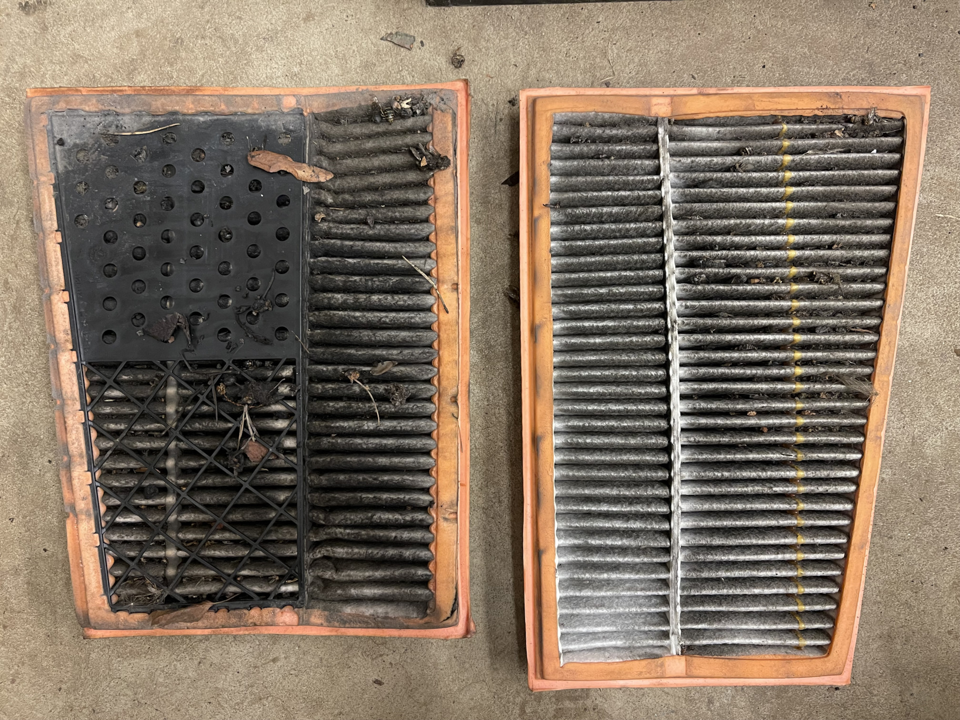

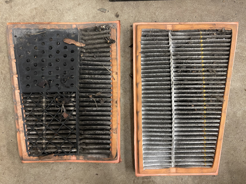

Повезло вам обнаружить неисправность самому и не угодить в аварию. Квалификация сервисменов не только Теслы в Финляндии вызывает довольно много нареканий. У нас есть опыт когда они не замечают абсолютно банальные и очень опасные неисправности. Технический осмотр гораздо придирчивее чем в России, например, но и им зачастую отправляем подарки из мастерской. Когда клиент не проходит ТО по какой-то мало влияющей на безопасность мелочи, а тем временем вот вот передние колеса в разные стороны разбегутся.
Ниже приложу фото воздушных фильтров Мерседес МЛ регулярно проходящий технические обслуживания. На этой машине их чуть сложновато снять, но не сложно взять деньги с клиента за их замену.

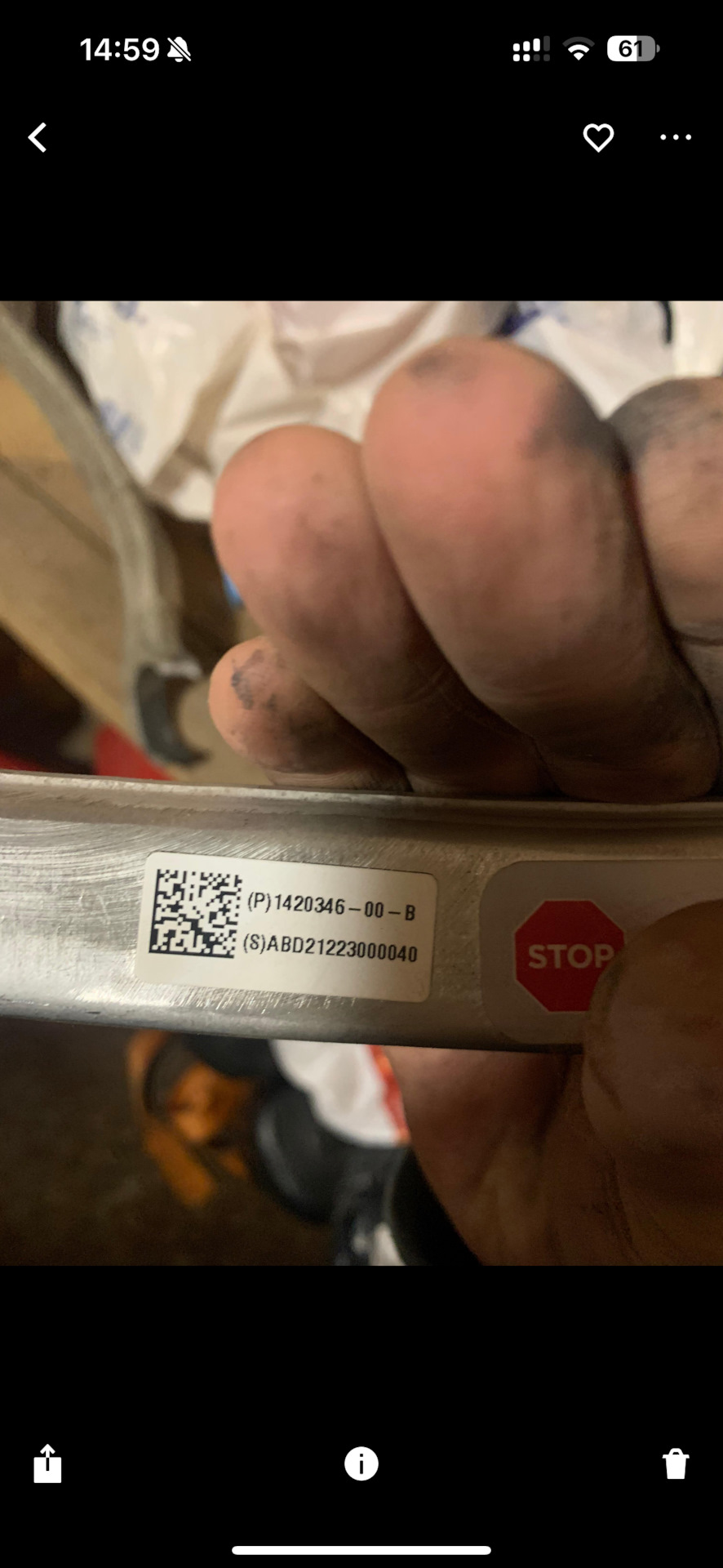

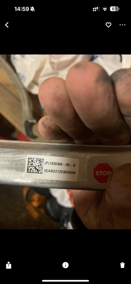

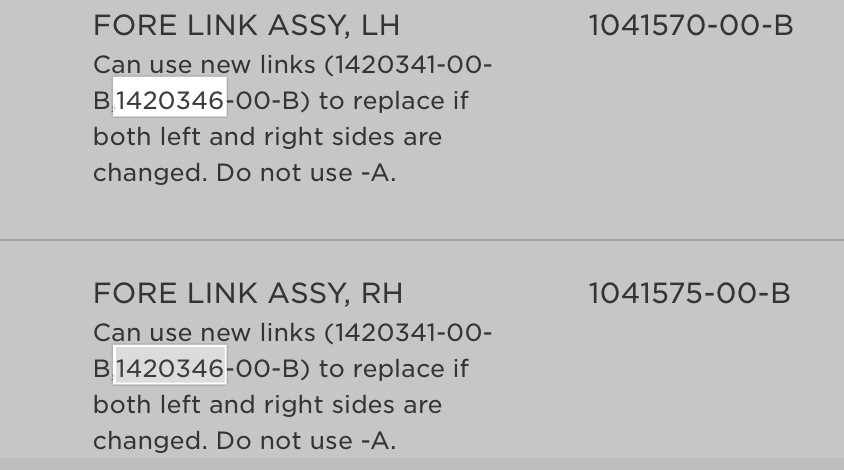

эта трещина, типичная проблема на модел С, в китае это рекол, но в европе и америке почему-то пока нет. там даже сервис бюллетень есть на эту тему. у большинства это отваливается на низкой скорости, но бывало и на шоссе
Вот интересно а на новых запчастях исправили эту проблему?, на вид тоже самое
Похоже что да, но я не уверен точно с какой ревизии. И еще момент, есть подозрение, что последнюю ревизию делает Delphi.Они являются поставщиком на конвеер Тесла. У них даже видео есть как менять и что может быть если не заменить:
Вот номер моей запчасти, где смотреть ревизию?
Это и есть последняя похоже, советую зарегится на сервис тесла, это бесплатно
Ага, и написано не использовать A
PaulFe
А зачем регистрироваться?
будет доступ ко всем сервис мануалам, и партс каталогу
А по какой ссылке зарегистрироваться?
service.tesla.com/user
Спасибо
