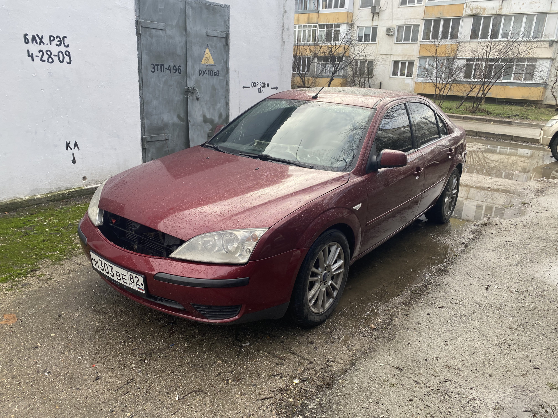

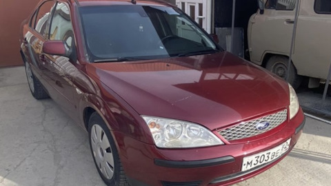

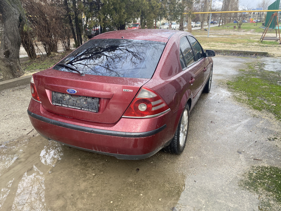

Итак, после удачного запуска, машина встала на ход) полгода мучений, прошли не зря. Немного дымит на холодную, но это первые 5 минут. Потом все нормально. Моросят две форсунки. Ошибки 0208 и 0209. Поеду к аппаратурщику.
Решетку надо забрать, никак не доеду в село)
Что делали:
Замена колена, вкладышей, 2х шатунов. Замена цепи и маслонасоса.
Мотор донор буду восстанавливать и продавать.
Что осталось сделать:
— химчистка
— установка обычной магнитолы
— ремонт шестерни привода сидения
— прописка блока подушек
— установка преднатяжителей ремней безопасности
— полировка
В целом история оживления малыша, подходит к концу)
По финишу будет отдельная запись.

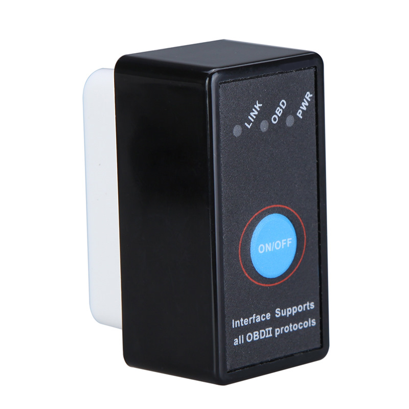

Я наконец-то разобрался с тормозами у своего аппарата, но лампа АБС до сих пор горит. А продиагностировать нечем, две ЕЛМ-пукалки не справились. Жду из Питера третью. :)
У меня кстати тоже елм не читает. Ни шнур, ни бт)
На форумах говорят, что ФМ-3 очень капризен на адаптеры, подходит чуть ли не 1 из 10. Обязательно надо брать те, что в корпусе побольше. Мне бы проверить сам разъём, но увы, раньше была возможность подъехать на одну ремточку и подключить большой сканер, а теперь просто так не подгребёшь, интриговать надо. :( Короче, пока езжу потихоньку без техосмотра, который кончился ещё 9 января, и надеюсь не попасться местной ДПС. :)
Danilus
Если интересно, третья таки справилась. Выглядит точно так, как на картинке. Вроде бы писали на форумах, что должна быть кнопка ON/OFF. Тут есть. :)
У меня такая не видит ничерта(
Именно с кнопкой?
