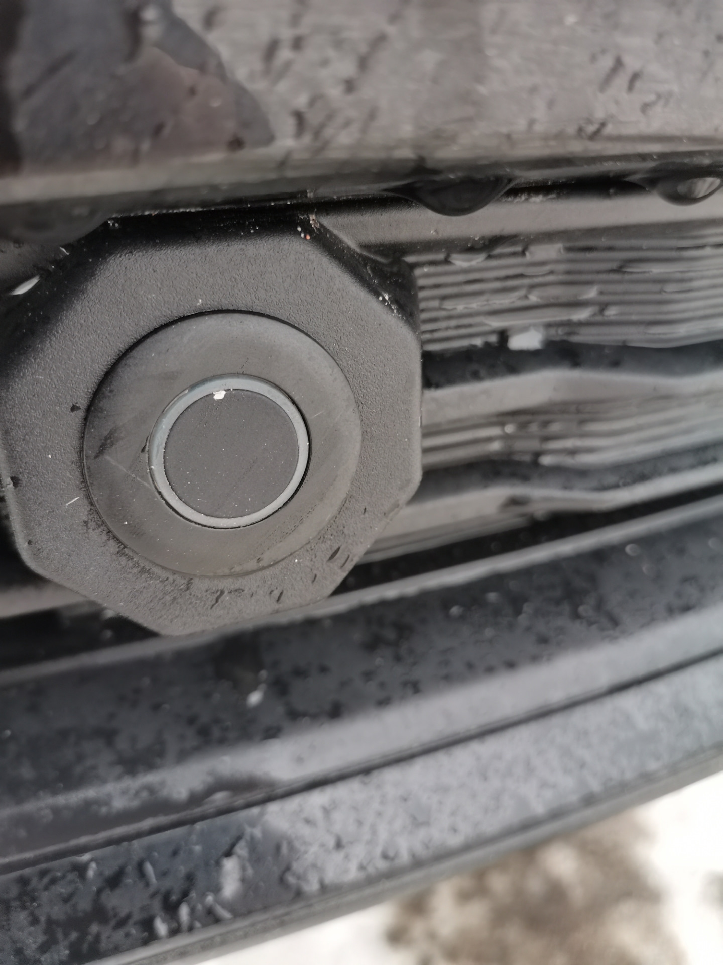

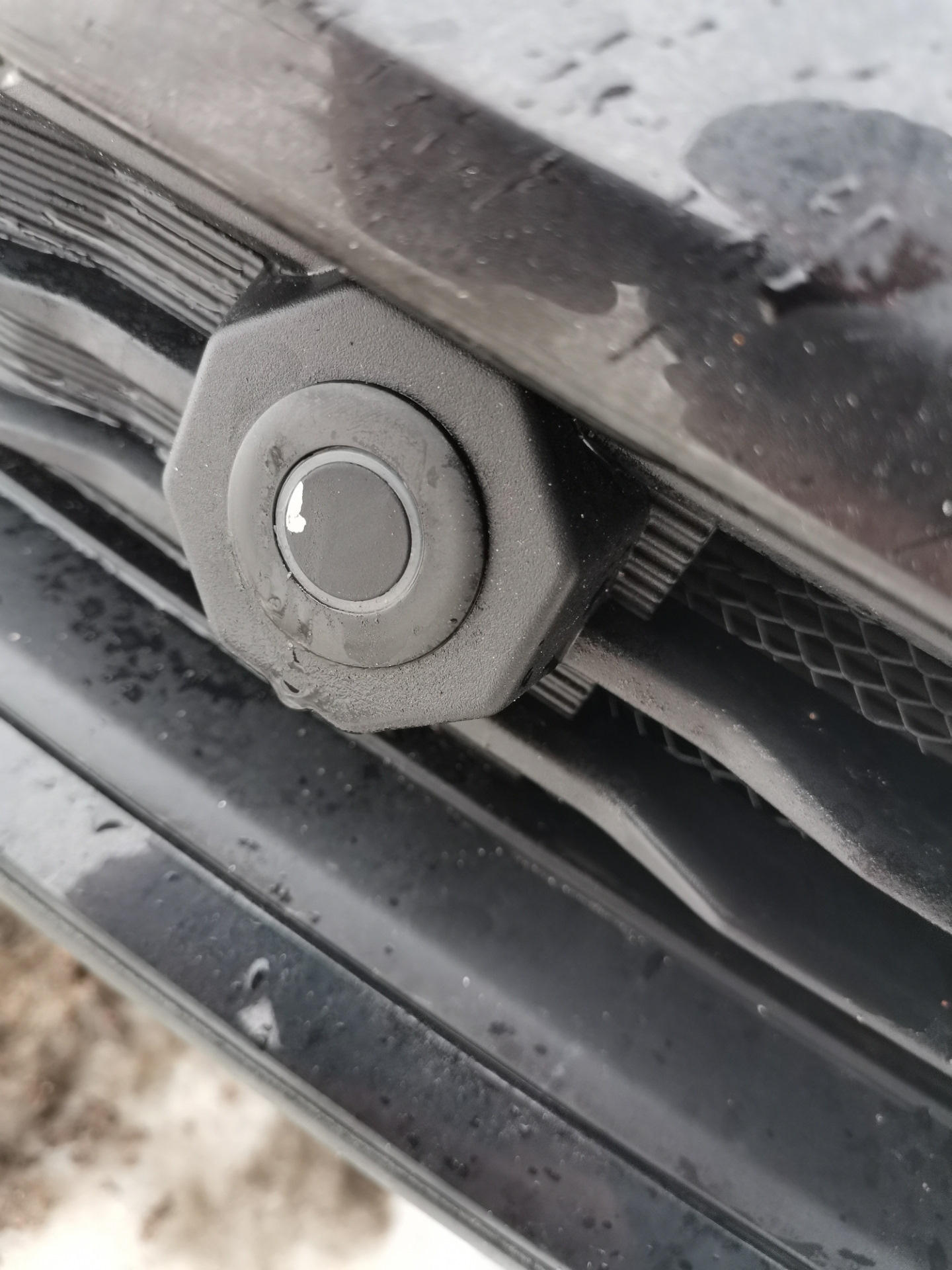

1. На второй день обнаружил, что лезет краска с передних датчиков (радаров, не знаю за что они отвечают), пробег был 60км, как то совсем рано, я доехал до дома и до МРЭО и вот те, сюрприз…

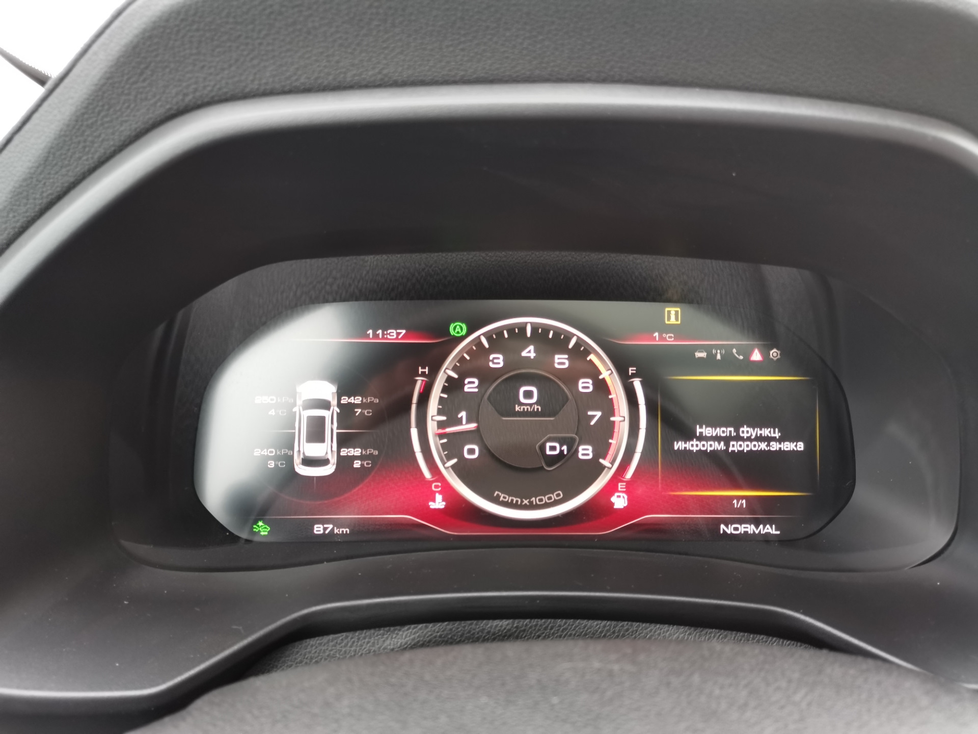

3. Постоянно вылезает ошибка дорожных знаков

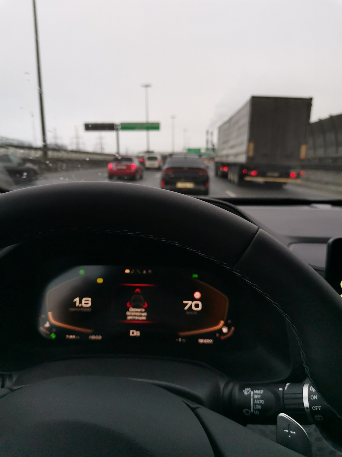

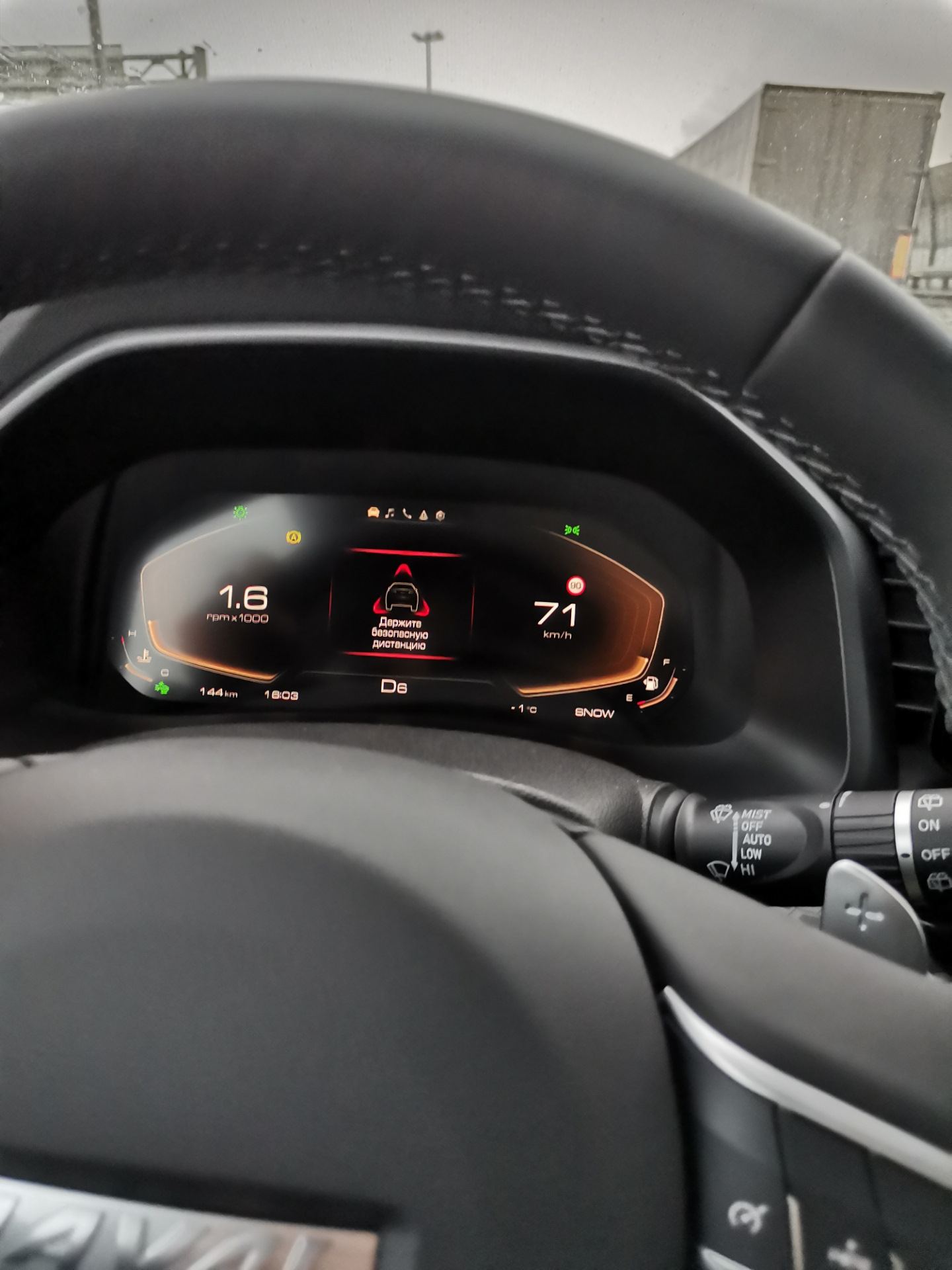

10. Вчера ещё еду по КАД (первые 2 фото, и скорость совсем не большая то), а у меня вылезает меню соблюдайте дистанцию, хотя до машины впереди ещё было нормально места… И зараза не пропадает, буду разбираться, чего это и как от этого избавится, если она так постоянно будет пищать, то по мне это не удобно…

Пункт 10 — тоже такое было пару раз. Не напрягает прям особо, но реально понимаешь/осознаешь, что чёт как-то маловато до впередиедущего… Так что я бы сказал напоминание о безопасной дистанции тут можно отнести к плюсикам…))
Ну мне не понравилось, вот я еду, расстояние ещё нормально, а он машинка пищит, и ладно бы если пикнула и щаикнугась, так она же начала пищать пока я не отдашился, то есть я ехал за ним 2, может 5 минут и все это время слышал эту хрень про дистанцию, выключить это тоде нельзя, так как при запуске оно всегда в положении вкл, а каждый раз выключать не удобно
Лучше дистанцию держать подалеестараться ;) Привыкать… Думаю, что скоро будут камеры с замерами дистанции между авто, как в германии… И штрафы за это само-собой…
Ну когда это ещё будет…
Так дистанция была, на фото видно даже, что машина далеко, не 300 метров же дистанцию держать

Там дистанция наверно не меньше 3х машин ещё, две точно
"при скорости передвижения 70 км тормозной путь составит 32,1 м.;"
т.е. если я понимаю датчик — то нужно при 70 держать около 6 кузовоо (5 метров кузов если)…
Но там может и боковые тоже, на картинке он там еще и о боковых трезвонит )))
6 кузовов это не реально на КАД держать

Пункт 3 — ошибка распознавания знаков мозгами. Реагирует неправильно в непогоду, особо замечено на знаки кольцевых развязок (типа там кружок стрелками… но не знак… мне плохо…ай-яй-яй…)
А еще на трассе, когда в дождь обходит какое нить авто с белыми дисками/колпаками… видимо тоже типа круг… "но не видно чё там… не знаю… мне плохо…ай-яй-яй" )))

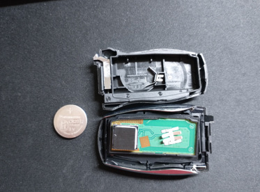

Я как понял из инструкции, что это чисто место, чтобы если батарейка села, завести можно было, как бы место для чтения ключа…
Блин, там реально обычная CR2032 батарейка! Не аккумулятор ML2032. Это есть гут! )))
Объясню почему… Это значит что чип внутри энергоНЕзависимый чип. Согласно инструкции, действительно:

Да, и вот такое внутри брелока у нас если интересно…
Да, я читал в инструкции, просто после ваших слов был сильно удивлён, что такие таблетки акб бывают😁
А чего там за брент Батарейки стоит, ноунейм китайский какой?

На датчиках может не скол а пленка транспортировочная осталась?
Не, краска лезет, такими пластами отваливается

Дорожные знаки ошибка скидывается у диллера, мне сбрасывали тоже всегда была ошибка, щас норм, ну может только когда дождь бывает ошибка
Так она то появляется, то исчезает, надоедает жутко, проще бы выключить, так после перезапуска функция снова включается
Ну к меня когда я купил авто только 2 раза распознала знаки за две недели
Rumianich
К слову — ошибка появляется, потому ей нужен либо какой-то читабельный дорожный скоростной знак — и она уходит. И далее можно круиз опять включать.
И кстати, как только ошибка вылетает — круиз отключается. Бррр… хрень програмистская… ))
