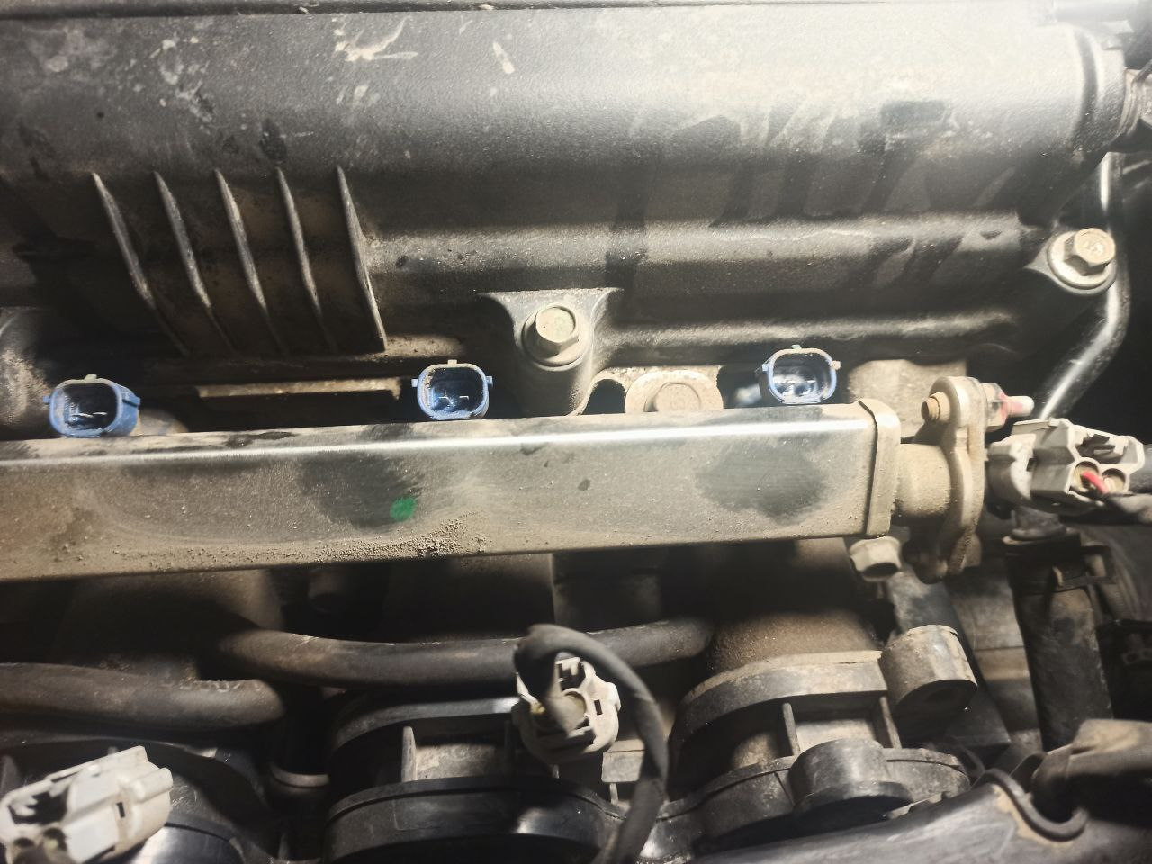

Машина стала заводится гораздо лучше, но все равно что то не так. т.к. нет манометра, который встраивается в магистраль есть чувство что давление в системе падает слишком бысто. Похоже что текут форсунки потому как регулятор давления мы заменили на пердыдушем шаге проверки. Решено посмотреть что там с форсунками тем более вроде как не очень сложно. Два болта на 10 снимаем декоративную крышку, чуть нажимаем на разьем пытаясь как бы его сильнее надеть на форсунку и тут же нажимаем на защелку (разьем упруго чуть подается вперед на резинке уплотнителя), крючек легко освобождается и теперь свободно вытаскиваем разьем из форсунки и так 4 раза, потом два болта на 10 откучиваваем планку с жгутом проводов и отводим ее в сторону
Пытаемся отмыть и сдуваем всю грязь каторую сможем, что бы все это не попало во впускной коллектор. Откручиваем два болта на 12 и снимаем рампу с форсунками, часть пластиковых стопорных колец ломается, пора сделать профилактику форсункам, закажу пожалуй ремкомплект РЕМКОМ RK01024 и заменю все. А пока снимаем скобы и вытаскиваем форсунки с рамы. Снимаем уплотнительное кольцо со стороны рампы берем шприц на 5 мл, лампу, немножко проводов, АКБ, очиститель карбюратора и собираем простейшую систему промывки форсунок, фотографий много не будет, потому как система простейшая, сделана без палок, для работы приходилось задействовать все четыре доступных руки
Вылили почти 650 мл балон на все форсунки.
Визуально пару форсунок были чуть забиты, один из факелов был не очень. Теперь более объективные впечатления, раньше, после того как вытаскивали предохранитель на БН, машина практически сразу начинала троить, теперь работает ровно до того момента пока совсем не упадет давление в рампе. На неделе проверим что стало с расходом по городу. В общем эффект явно положительный. Есть желание еще промыть форсунки Лавр 101, но пока не готовы к этому.
Теперь к минусам:
Кагда снимал форсунки не сбросил давление, но к тому моменту когда вытаскивал первую форсунку в системе не было давление! WTF? что то явно не то. Думал текут форсунки, но после мойки ничего не изменилось. когда снимал форсунки, включали БН но вроде ничего не менялось, форсунки не текли. Что и подтвердили дальнейшие эксперименты. Если машину заглушить на горячую и через 5 мин попытаться завести, получаем проблемы, похоже давление в системе уже нет, а БН при всключении зажигания уже не работает, ЭБУ считает что прошло слишком мало времени и давление в системе еще достаточно. В общем проблема остается и будет еще как минимум 6 серия :( .
