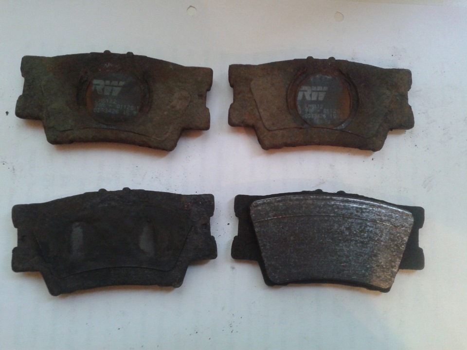

Вчера поменял задние тормозные колодки поставил NiBK PN-1522, опыт эксплуатации колодок данной фирмы на предыдущем авто показал, что колодки не плохие. По этому выбор пал на них. В комплекте с NIBK идут противоскрипные пластины и смазка. До замены стояли колодки TRW GDB 3426 серии COTEC, если приглядеться на фотографии видно, что на них приклеены противоскрипные накладки. TRW вопреки бытующему мнению не скрипели, заменил по причине износа. Помимо прочего смазал поверхности между колодками и пластинами чудо средством от Liqui Moly "Bremsen-Anti-Quietsch-Spray". Смазку которая шла в комплекте оставил на чёрный день.

Я ставил спереди оригинальные колодки и диски trw, свистят аж тормозить не хочу. До сих пор не могу понять, что свистит, колодки или диски, думал может колодки левые. Все заказывал на экзисте. Буду рад если подскажешь правильное сочетание.
Себе на передок я прикупил диски и колодки brembo. Но пока не ставил. Когда буду ставить обязательно обработаю колодки под пластинами смазкой LIQUI MOLY Bremsen- Anti-Quietsch-Spray. а также все места сопряжения с суппортом, а также в случае необходимости смажу направляющие суппорта оригинальной смазкой toyota.
На данный момент спереди стоят колодки ferodo, а диски не знаю какие(но нечего не скрипит).
Ещё очень хорошие колодки advics (они же sumitomo), качество как у оригинала. колодки супер!
Неплохие brembo nibk, ate, Nisshinbo, Friction Master.
Диски соответственно фирме колодок.
Есть суперские диски производитель Dba (но дорогие).
Спс, учту
Можно попробовать колодки trw желательно серии cotec. Раньше они стояли у меня на ниссане. Скрипели только когда машина простаивала во влажную погоду. Но после 2х минут поездки через дворы. В режиме "полуовощ" с плавным торможением скрипы далее не беспокоили.
