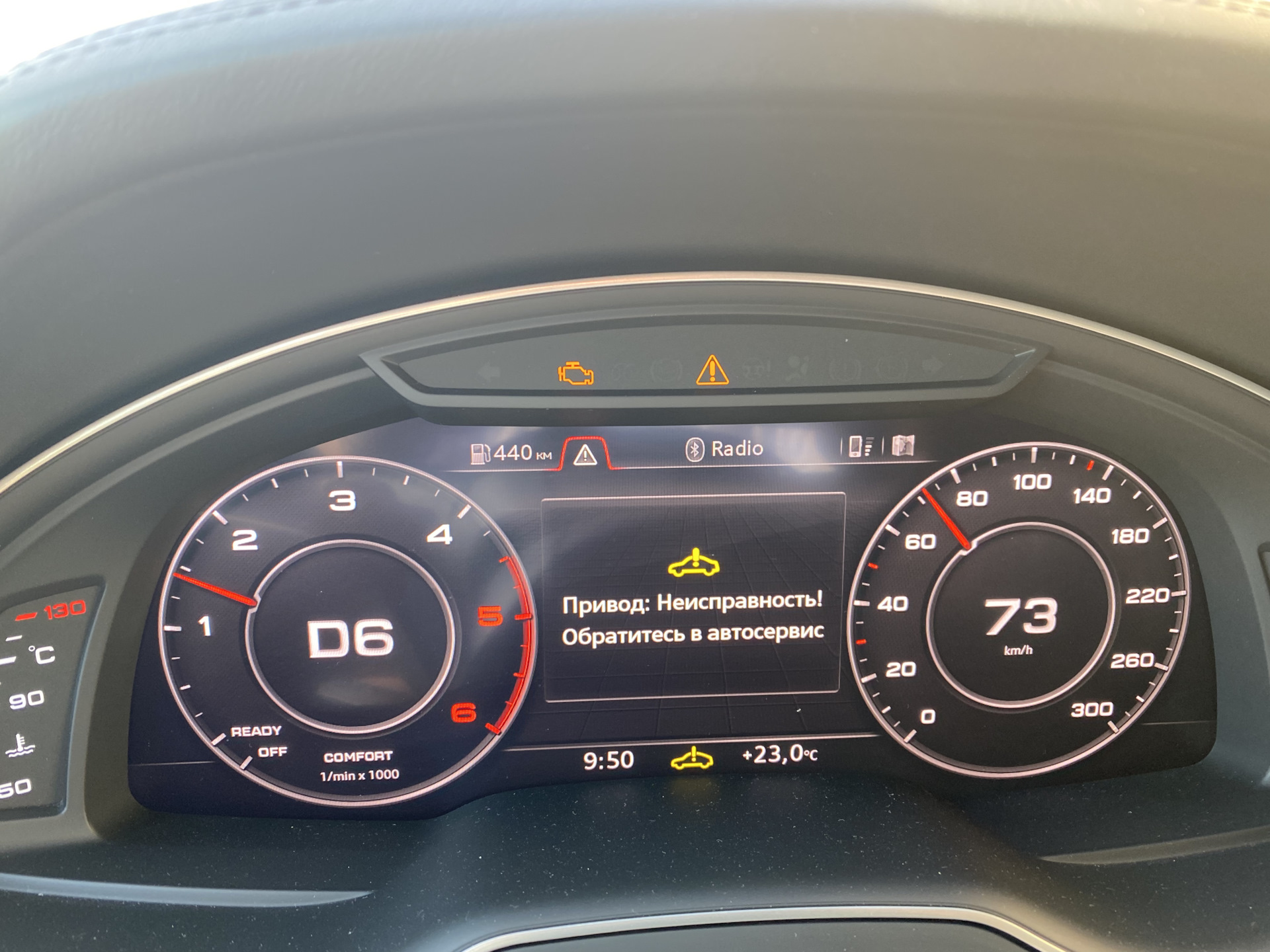

Всем доброго дня! Хочу поделиться историей одного трабла машины. Может у кого было так? И стоит ли волноваться по этому поводу?
В общем как то летом на пробеге около 90-91 тыс. машина выдала ошибку (см. Фото). До этого я ехал по М11 около 180-200 км/ч. И после заезда на заправку она выдала ошибку и ограничила мощность, при этом ехать можно было совсем медленно набирая скорость и то до 130-135.
Машина гарантийная, приехал я на Ауди Петроградский. Вердикт — датчик расхода воздуха приехал, закажем-поменяем и посмотрим, а жив ли собственно сажевый фильтр. Если нет, то закажем и его. Короче, думаю, машину на полгода им оставлю похоже.
Через 2,5 недели приходит смс — Машина готова. Удивляюсь, набираю дилера. Говорят, все правильно, приезжайте-забирайте.
В самом деле, машина ведёт себя как раньше, никаких проблем. Спрашиваю, что поменяли датчик и ок? Нет говорят, нам по техрегламенту Вага надо было сначала обновить ПО машины, а так как все серверы отключены, то нам с Германии прислали на неё на флешке новое ПО — и, о чудо, все заработало)
Кто нибудь с таким сталкивался? Это реально так может быть? Судя по словам мастера, новый сажевый фильтр стоит под лям. Не хотелось бы после гарантии прилипнуть на него.

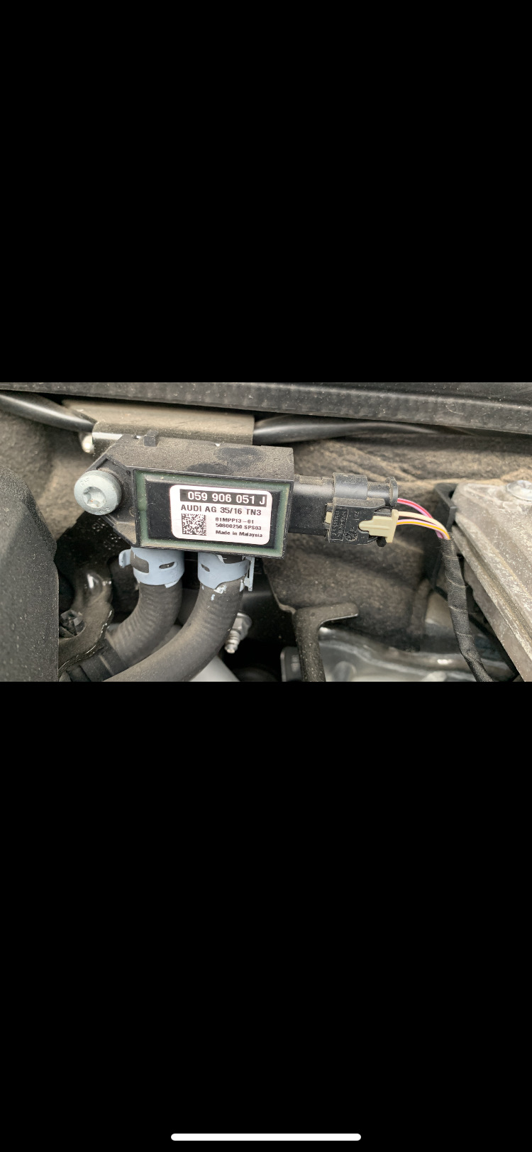

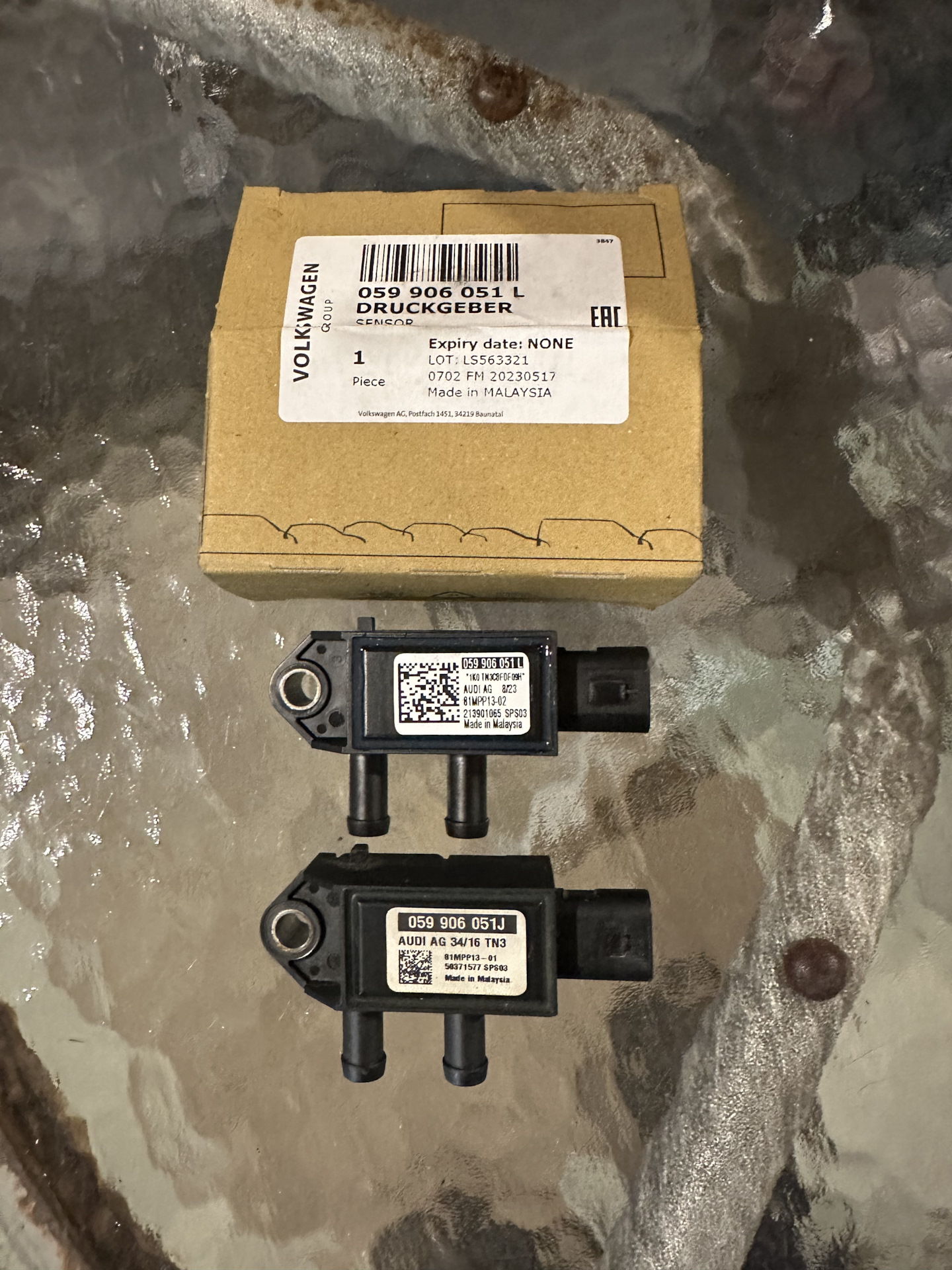

Датчик разницы давления, у меня ровно тоже самое было, почитайте на моей странице. Частая тема на Q7. Цена замены меньше 10 т₽. Ну или разъем с датчика скинуть и всё опять поедет как обычно.

А этот датчик как-то диагностируется, не в курсе?
Кажется, у меня та же проблема)
Привет, да, ошибку показывало, но я не записывал какой номер
А где он находится, хотя бы примерно?
Слева от блока управления
Благодарствую!

Да, так и есть, периодически по платкам мотаюсь, как раз скорость 180-200. Спасибо за ответ!
