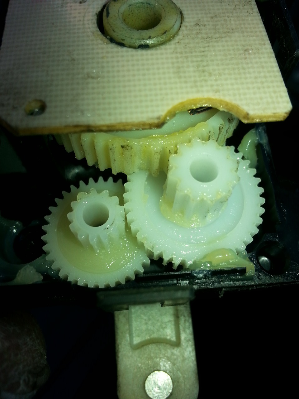

Печка!Появилась такая проблема, на прогретом авто включаю макс температуру ничего не происходит, дует холодный воздух.Открыл капот и попробовал в ручную переключить клапан наверное какойто который отвечает за подачу холодного и горячего воздуха, значит я его повернул и пошел горячий, НО!Попробовал перевести на холодный воздух и вдруг начало в районе пассажирских воздуховодов че то щелкать.Т.к. с проблемами печки никогда не сталкивался, прошу помощи в определении или правильном названий этой хреновины которая щелкает, чтобы заменить ее…так то понятно что клапан переключения накрывается)
Кароче снял это привод, будем шарить, искать новый…Регулировка подачи воздуха на данный момент происходит руками)
Если есть у кого нибудь, приобрету!
Запчасти на фото: 79160S0KJ

Была такая проблема, щелкает сервопривод заслонки, стоит около мозгов, над правой ступней пассажира, можно залезть рукой. Цена вопроса 2р(контрактный блок печки, вместе с радиатором)
Только в сборе идет?не ремонтопригоден?
я ремонтировал, хватило на 2 месяца
Kastapraf
car22.ru/katalog-zapchast…mark=honda&model=inspire# вот эта херня щелкает?
там таких 3 кажется. но по виду — оно
