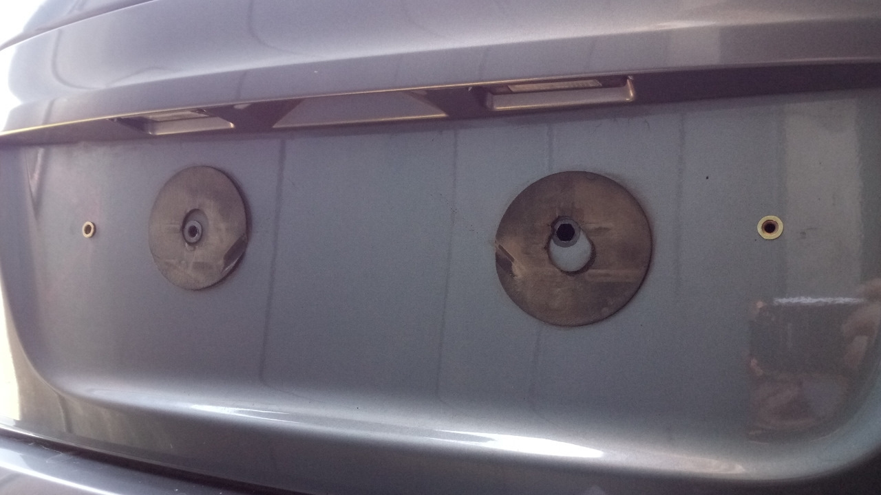

Заодно решил решить проблему с болтом крепления номера, с момента покупки он закисший, и при регистрации и замене номерных знаков пришлось выдирать рамку .
Никакая вдшка и все простые методы не помогли его оттуда извлечь, если у кого есть умные мысли на замену штатной такой же штуки, буду рад артикулу или от чего подойдет закладная для болтика 🤔

У меня один винт крепления номера тоже закис, резьбовую заклёпку выдрал, думал обычная встанет, но не тут то было. Плюнул и две резьбовые новые поставил по ширине отверстий номера.
Вооо, ситуация один в один. А не осталось размеров заклёпки случайно?
Так стандартная М6 резьбовая, установочный диаметр у ней 9 мм.
Спасибо большое 👍
