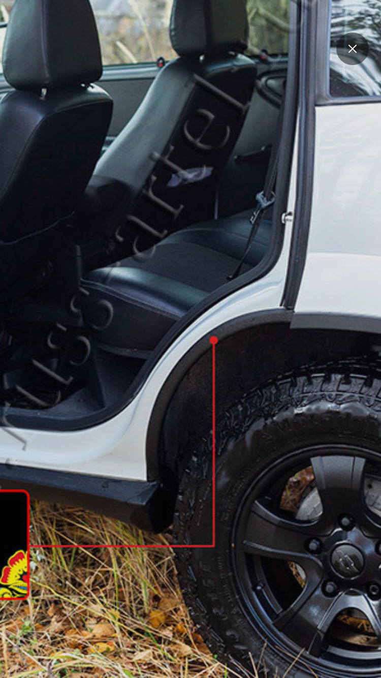

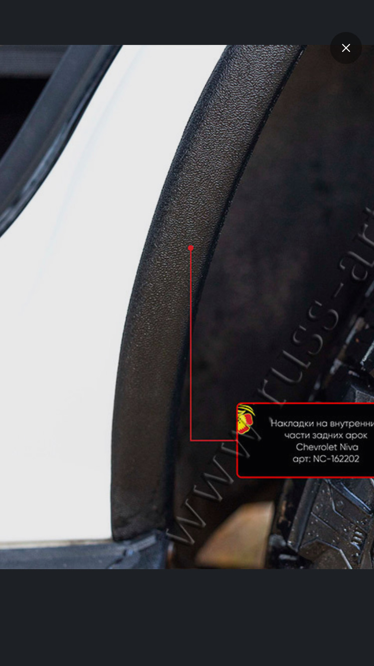

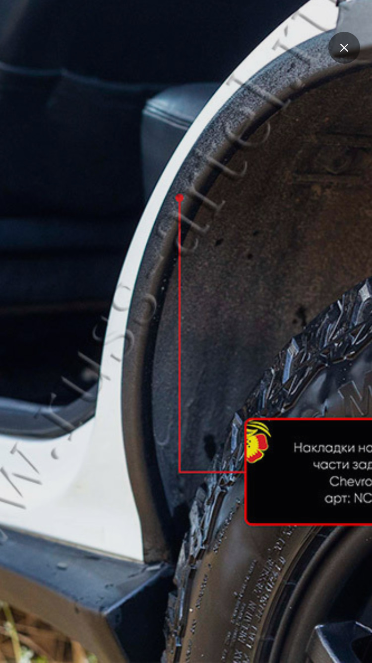

По цене на момент покупки(май месяц) в районе 1200 за штуку. Сегодня выбор больше и этой же фирмы идут с шумоизоляцией. На сегодняшний день могу сказать что снег к подкрылкам не липнет совсем, снег есть только на брызговике, а арка чистая. И еще сразу нужно было закрыть крашенную часть арки-крыла её сильно пескоструит, но уже поезд ушёл. Накладки приобрёл, теперь будем ждать тепла или вдохновения топить зимой гараж и клеить накладки. Буду признателен за совет на что лучше клеить накладки.

Отлично. А что за накладки вы купили ? Я прочитал у кого то здесь про самоклеящейся резинки и купил. Но они узкие и металлическую кромку крыла не закроют от пескоструя…
Sanichev
Sanichev
Sanichev
Спасибо три раза.
Sanichev
Русская артель. Накладки этой фирмы
