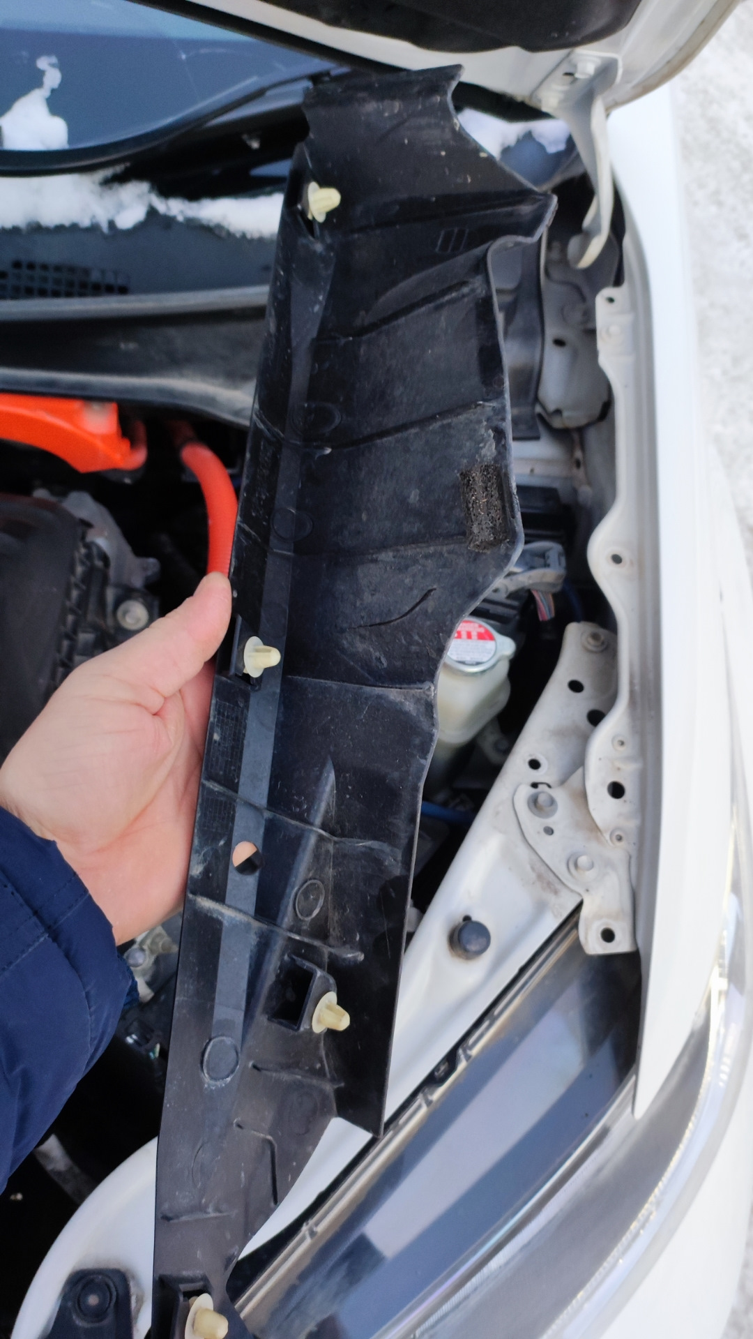

Зыбыли на заводе поставить газовые упоры капота. Исправляем за 1400 руб. Сдергиваем пластик под капотом, держится на 4х клипсах, потом надо срезать лишнее крепление с клипсой, и подрезать пластик. Также перепутаны обозначения на кронштейнах — с одной стороны один кронштейн левый и второй правый. Методом научного тыка и глядя в инструкцию разобрались.
Кочергу снял.
Подробная цветная инструкция в комплекте.

Упоры кверх ногами поставили
Есть принципиальное значение? Уже забыл про них
Вы упоры вверх ногами поставили 99% дешевых в таком положении как у вас не будут притормаживать в конце.
По фото продавца вы правы, по прилагаемой инструкции поставил. Стало интересно, попробую капот отпустить и оценить
А это даже не фото это опыт. Единицы из них работают вверх ногами, и это в основном что то оригинальное. Снимите один и попробуйте его об землю сдавить и потом отпустить, в правильном положении он будет замедляться в конце, в таком как у вас стоит он лишь будет скорость набирать и ударом останавливаться от того что ход его закончился
