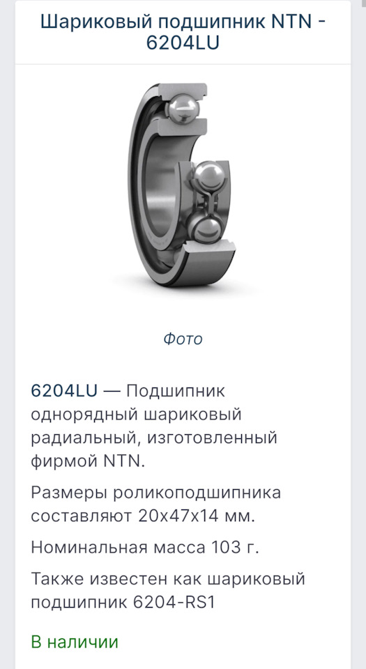

Всём привет принялся за замену ГРМ, что имеем, обводной ролик ремня, на нём стоит подшипник 6204lu . Специфический фото прикладываю. Знает кто нет продаётся ли он отдельно от ролика? И может ли поделится ссылкой . С ролика выпресовал на прессе сам подшипник с пыльников железным или как правильно это назвать. Ролик в сборе покупать не хочу так как два ролика имеются один на контрактном моторе стоит, второй со старого мотора, ручейковые шкивы. Начал разбирать лобовину, шуршат что один что второй с коробки. Надо менять пока разбираю надо менять и подшипники чтоб не лезть туда какое то время

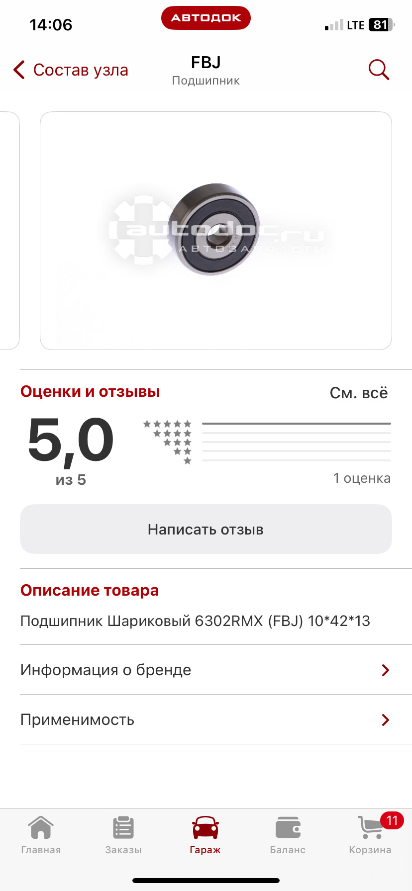

Это не то?
Rmx это на гладкий шкив
Думаю любой подшипник подойдет типоразмера 6204. Последние буквы это как закрыт сепаратор. На фото его аналог.

Тут 10мм центральное отверстие и центр выходит за тело, вот и идут они 6204lu, llu и тд и всё разные.
