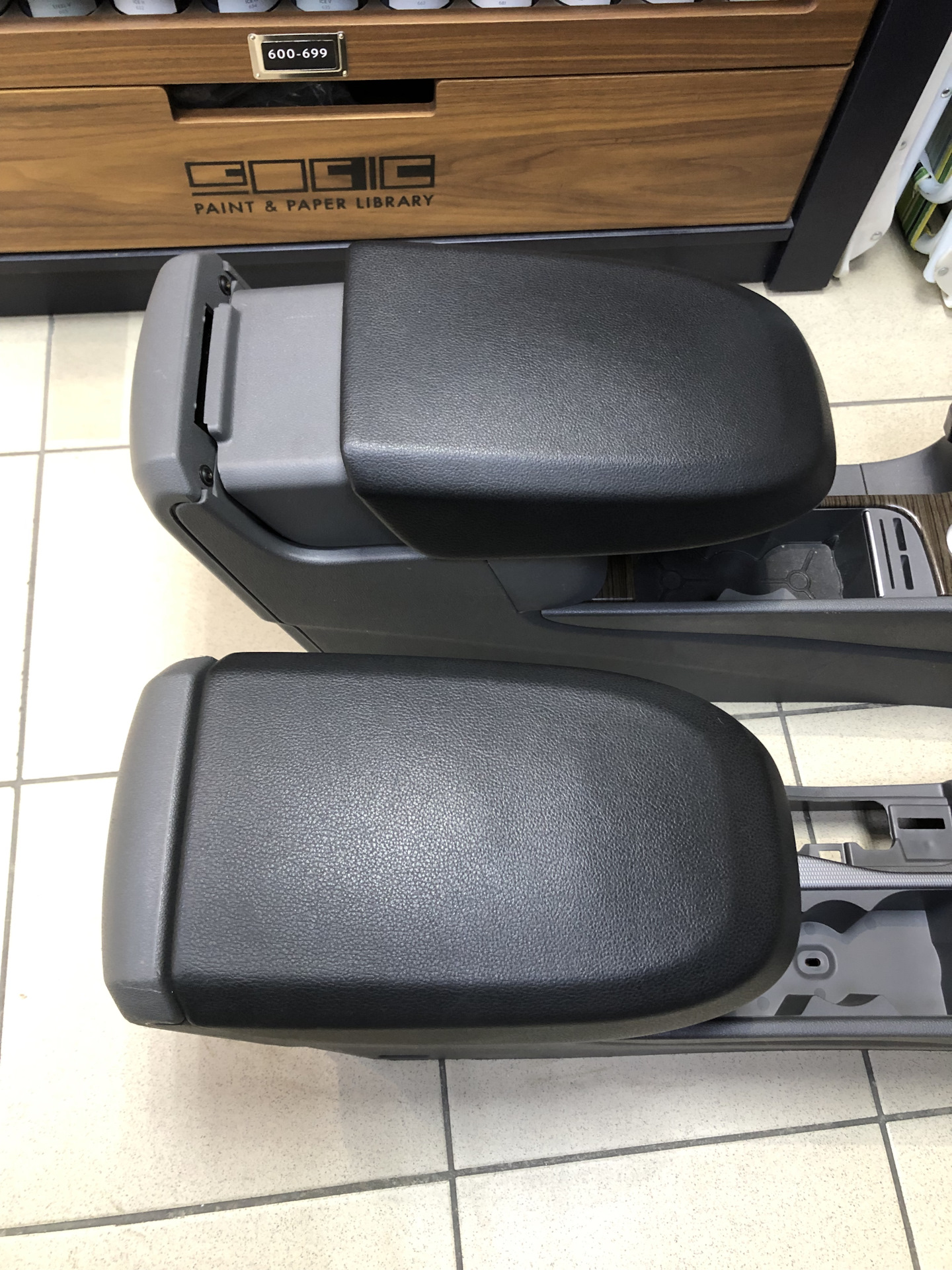

В планах улучшения комплектации своего фокуса, а так же для комфортных поездок была приобретена и установлена консоль с подлокотником и инвертором.
И все бы хорошо, кроме одного НО!

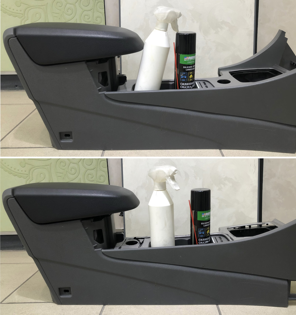

Поездил я с ним ровно неделю, и снял, так как пользоваться обоими подстаканниками водителю и пассажиру одновременно крайне неудобно, чтоб достать большой стакан, стоящий ближе к заднему ряду, нужно. внимание! поднять крышку подлокотника!
Это как вообще можно было придумать? Я уже молчу о возможности крышку подлокотника сдвигать вперед, тогда она полностью нависает над стаканом и о том что эти подстаканники впринципе ущербные и очень маленькие и что стакан-крышка от термоса туда вообще не лезет!
У низкой бич-консоли, они намного удобнее в плане эксплуатации, её то обратно и вернул.
Чтоб вы понимали, масштабы моего недовольства, мы часто семьёй передвигаемся по трассе на дальние расстояния, летом у меня пробег 90% трасса, иногда по 10т. за месяц-полтора. И постоянно в дороге кофеек с заправок, чай из термоса, а стакан нормально не взять.
Вопрос встал ребром, или убирать совсем, или что-то колхозить делать.
Конечно, отказываться совсем не хотелось, потому что в городе без него еще куда ни шло, но при перегонах по тыще в день положить локоть очень даже надо.

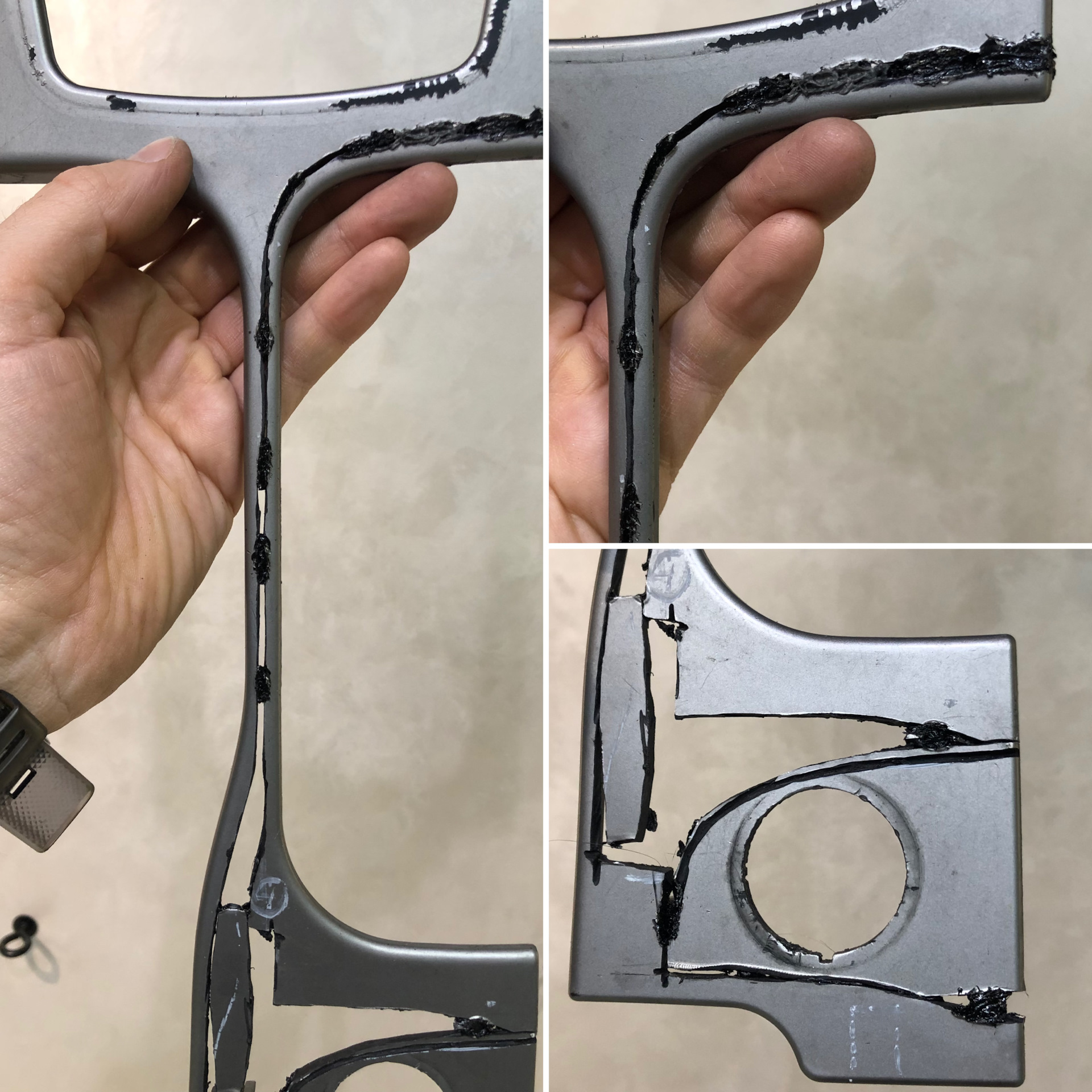

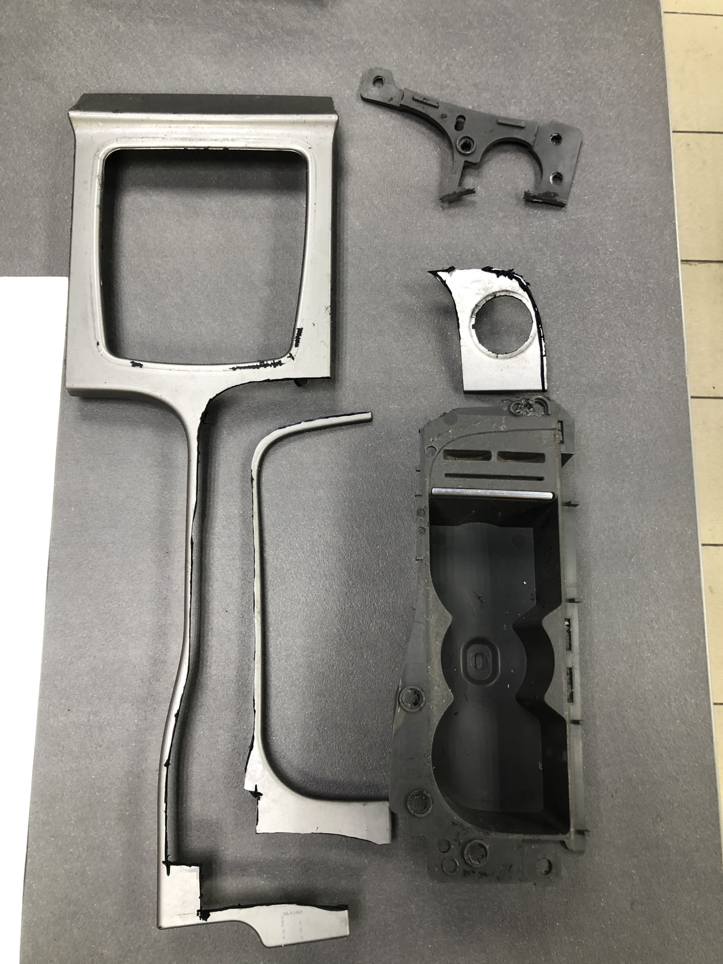

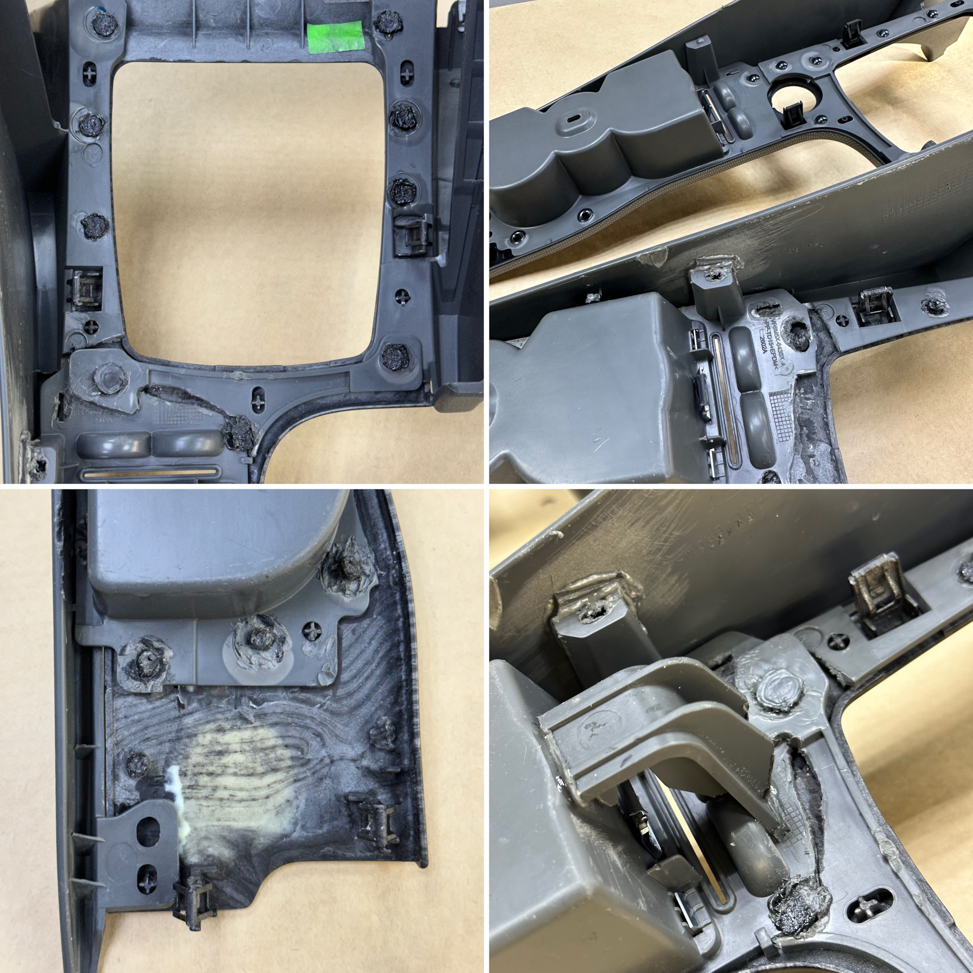

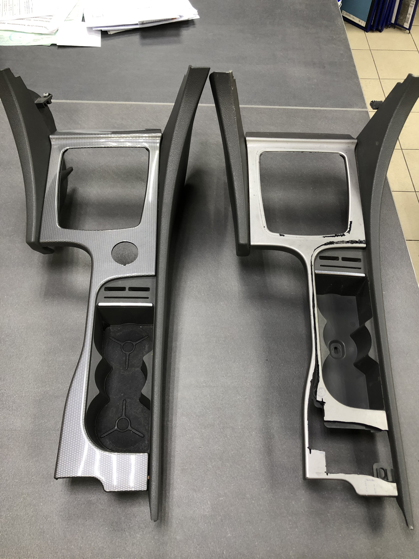

В итоге решил, что буду резать и кромсать!

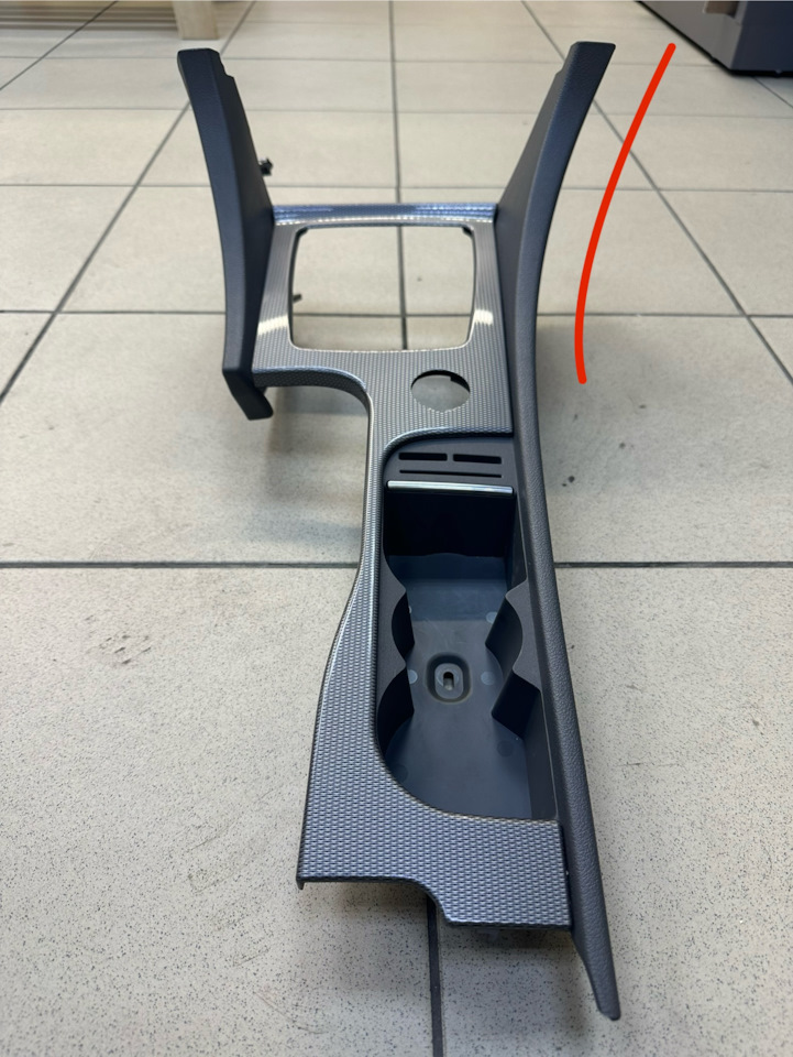

Убираю отверстие под кнопку старт-стоп (у кого то это прикуриватель), делаю реальную жертву, т.к. кнопка нужна, и достойное место ей не найдено до сих пор. А подстаканники сдвигаю вперед.

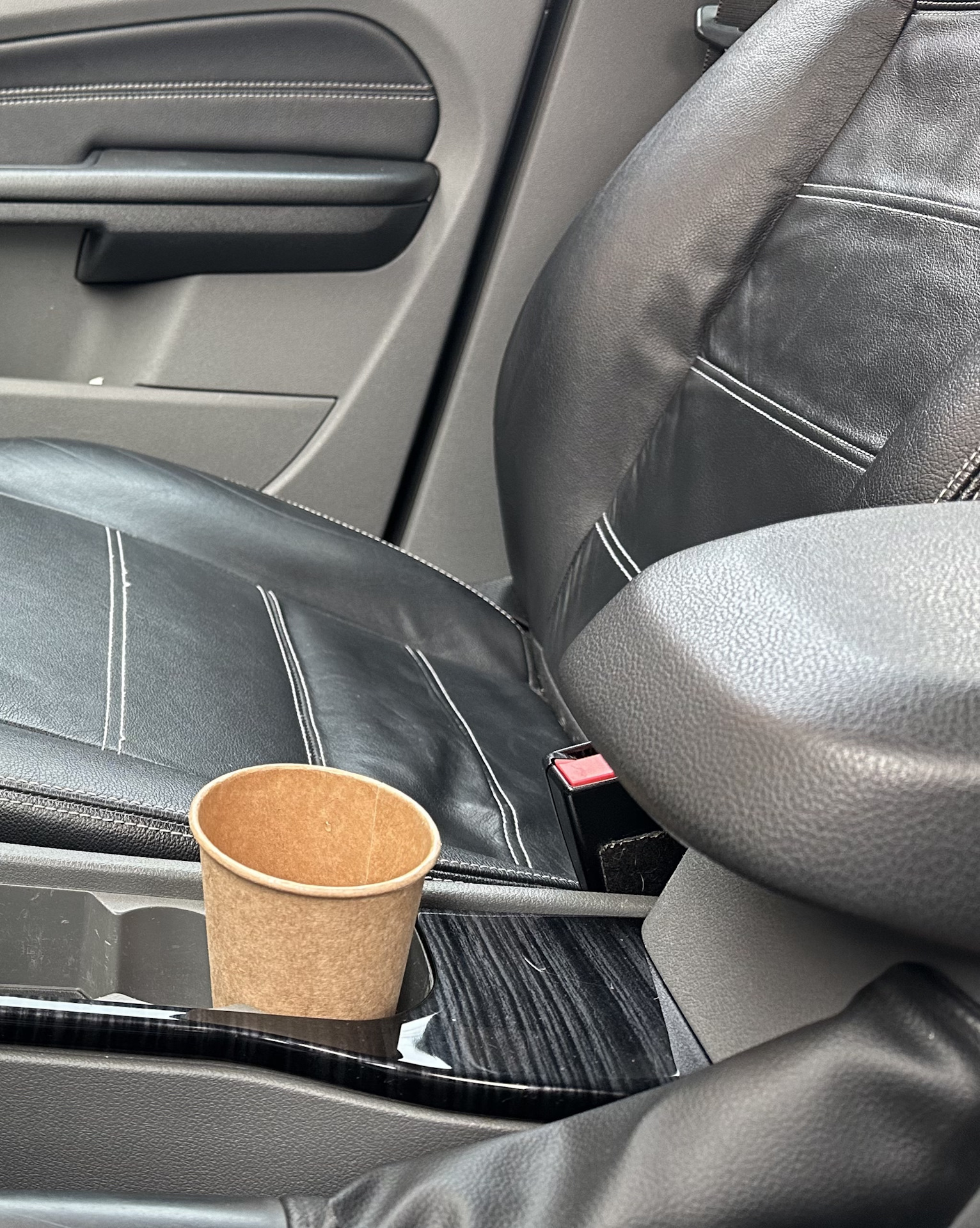

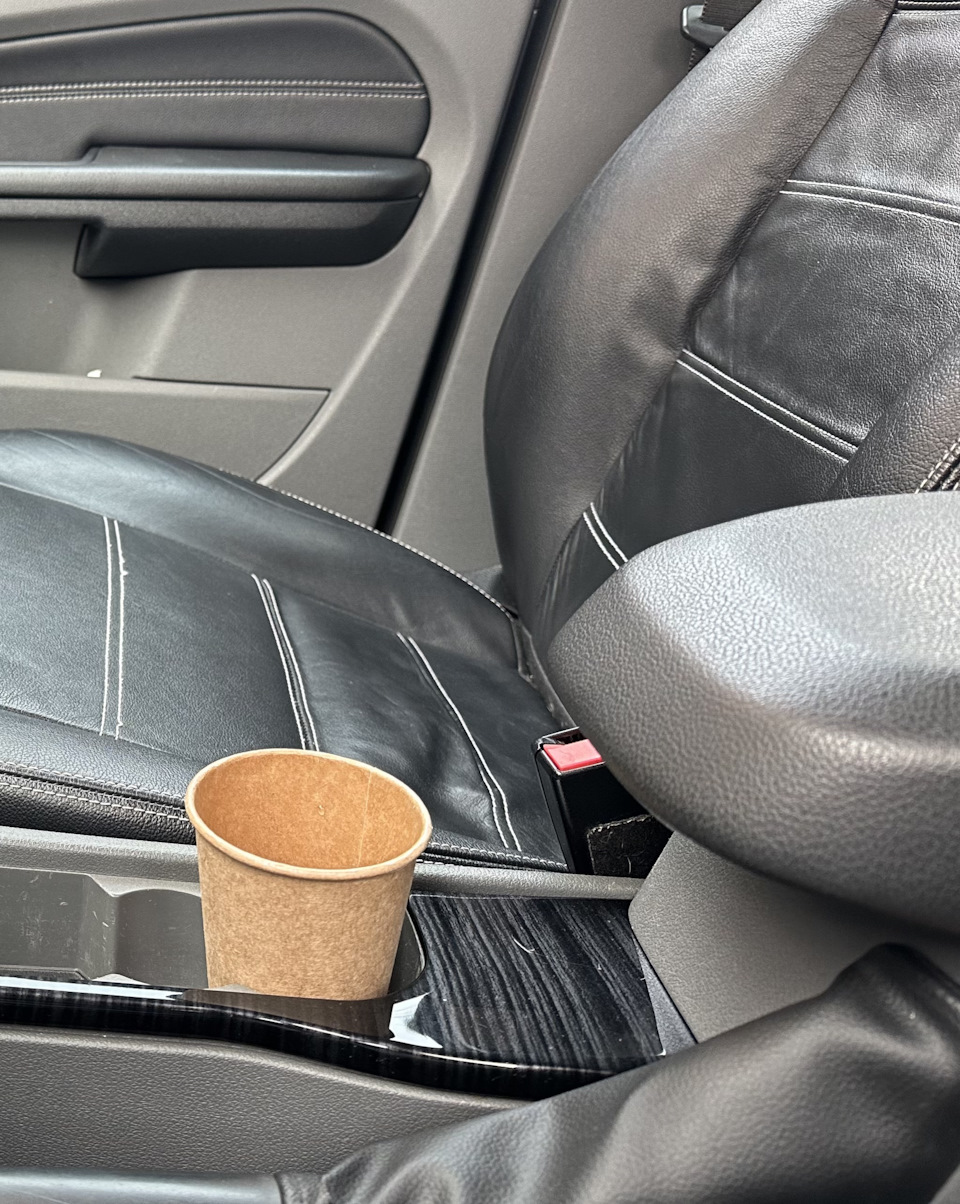

В итоге получилось очень удобно, сейчас, когда уже все под аквапринтом и стоит в авто, подстаканники были испробованы дорогой, да они не стали шире и глубже, но стакан с кофе в них влезает и стоит надежно, брать его теперь комфортно из любого отсека хоть водителю, хоть пассажиру.

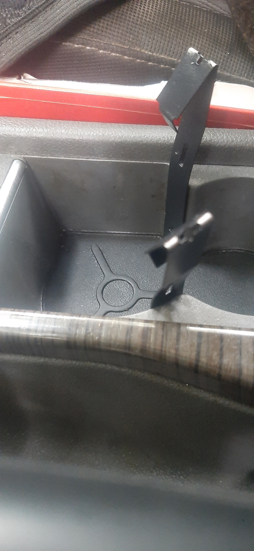

Такие фиксирующие, то что вставлено, у некоторых видел.
Еще у некоторых видел вставка передняя хромовая поднимается.
Таких не бывает на фокусе. Они обычно когда отверстие большое, и надо зафиксировать стакан поменьше. Если в наши такие поставить, то туда вообще ничего не войдет

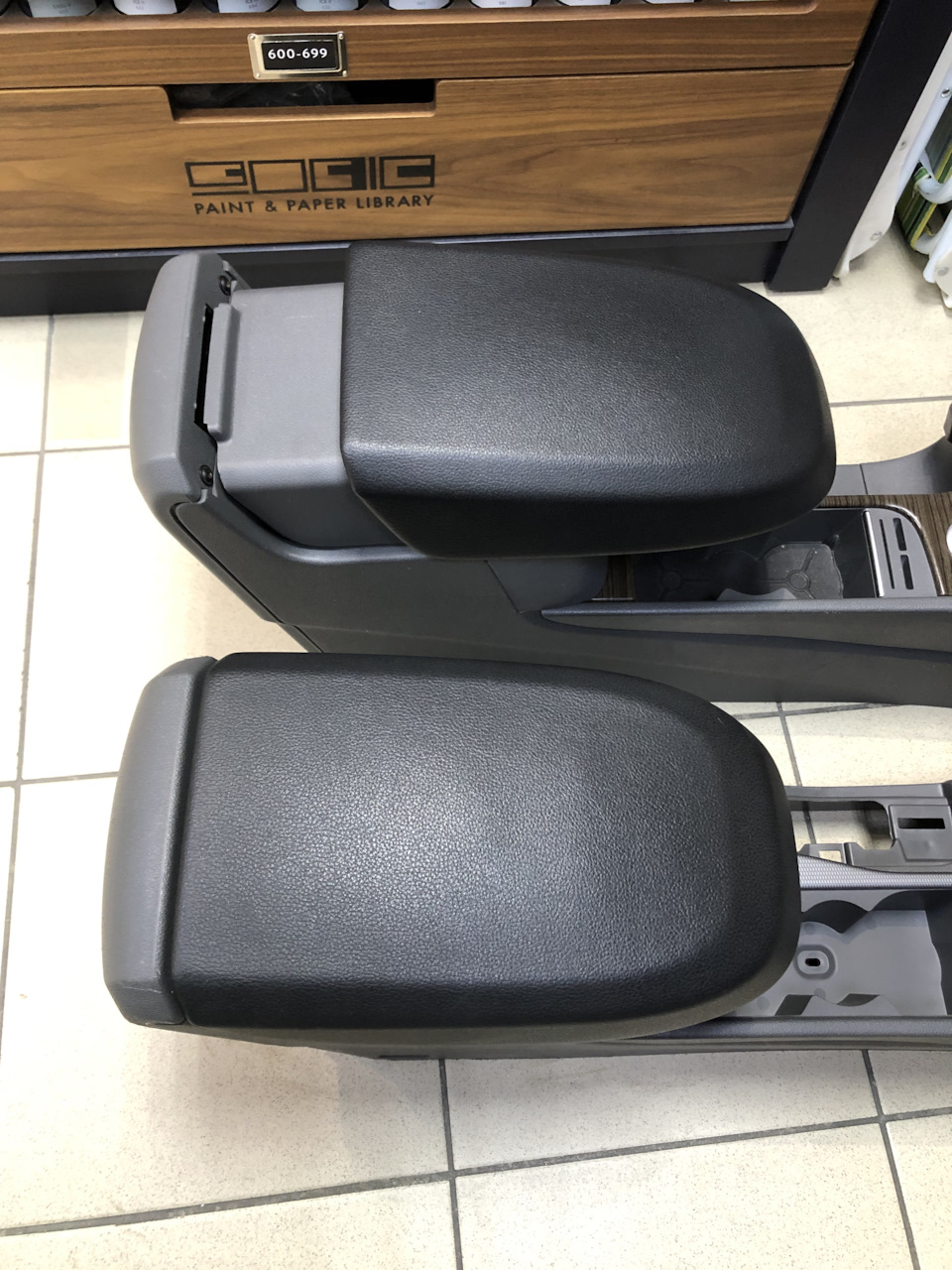

Отличная доработка) долго я ждал результата того фото трёх подлокотников
Да, всё как то небыстро)

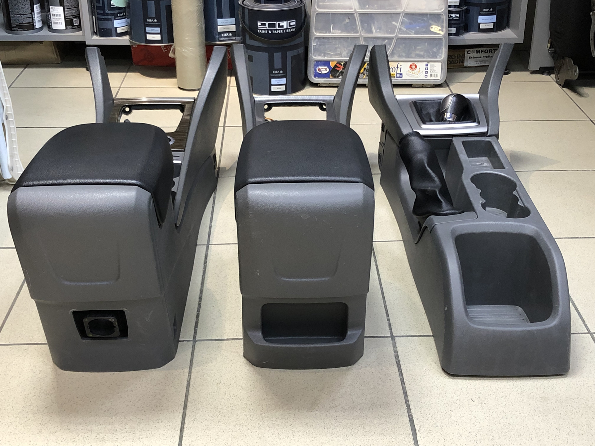

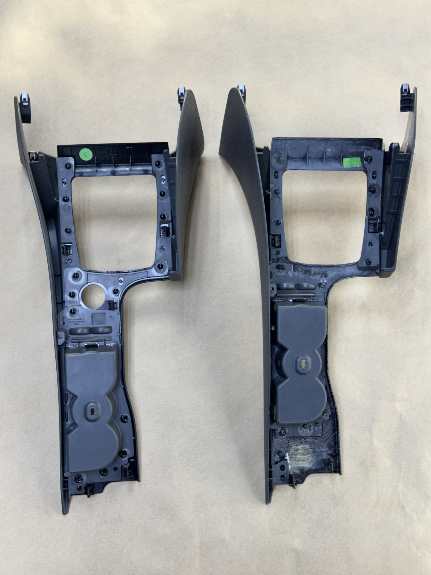

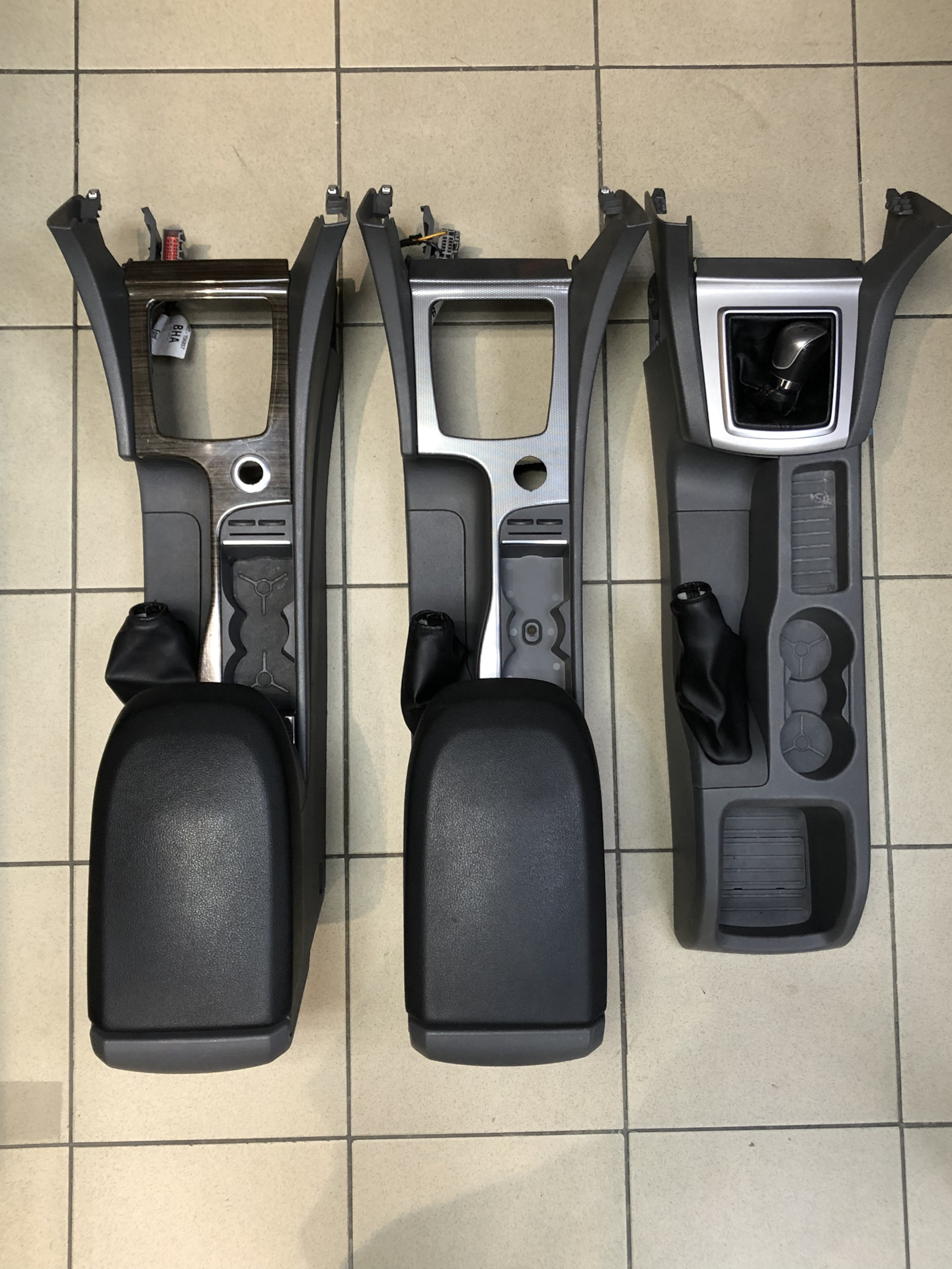

Все три центральные консоли между собой взаимозаменяемы, верно?
Да, конечно, все три от рестайлинга. Те что с подлокотником отличаются только наличием/отсутствием инвертора. Ну а правая от простой комплектациии.
Вот у меня стоит от простой комплектации, я пробовал всунуть консоль с подлокотником и она у меня никакую не становилась… Как вариант может она была от праворульной. А так хз)))
Да, ты скорей всего пытался поставить праворукую. На самом деле отличаются на левый/правый руль только накладки, сам скелет одинаковый и взаимозаменяемый и он у тебя должен был встать без проблем. При поиске подлокотника смотри на наклон, сильнее наклоняется в сторону пассажира. На фото накладка для левого руля.
Буду знать, спасибо)

А чем ты дырку получившуюся около подлокотника закрыл? Остатками пластика?
Остатками какие были, а подготовку уже ребята делали, кто аквапринт наносил.
