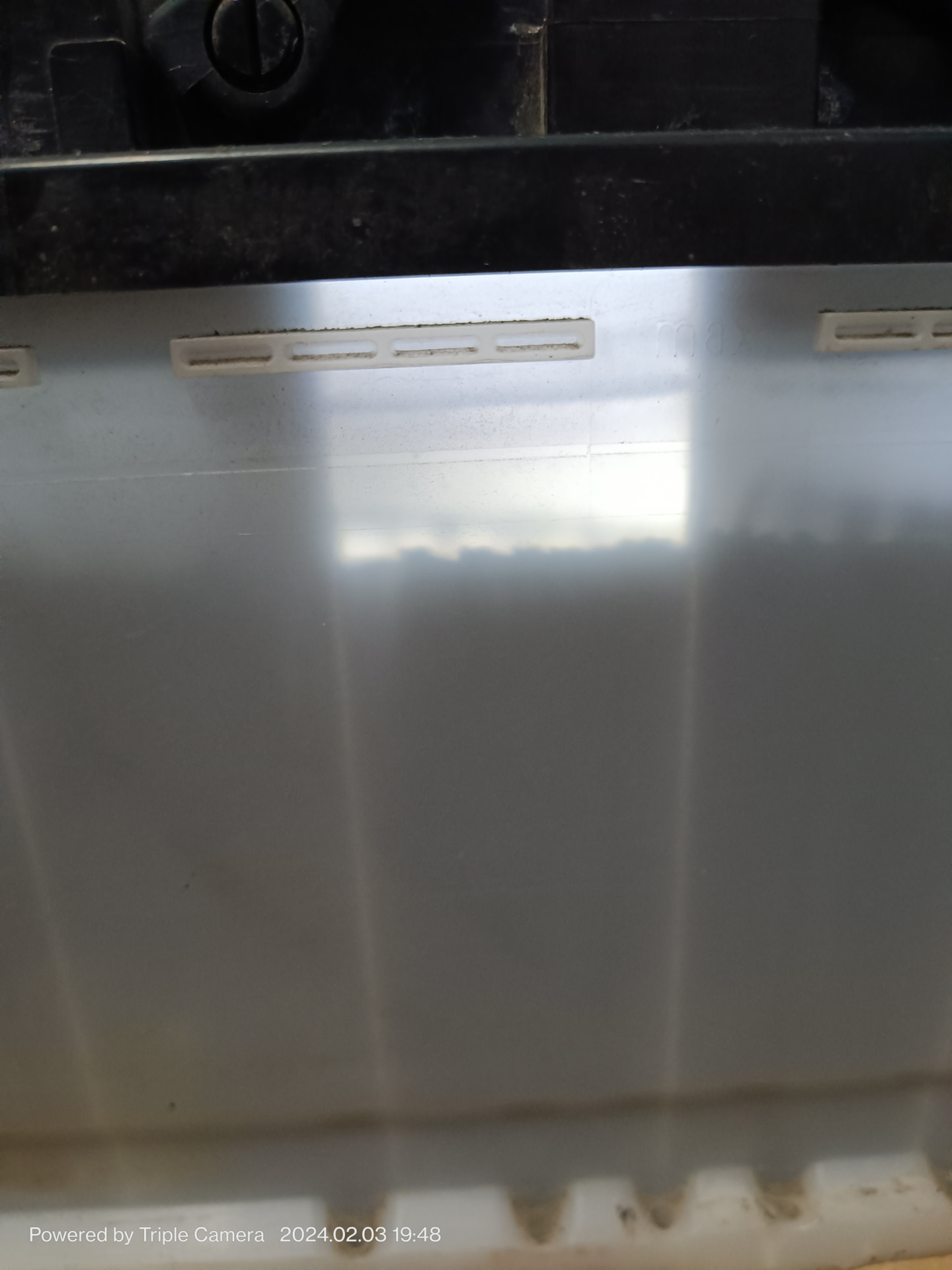

Посмотрите на уровень электролита, никуда за 12 лет не ушел, зачем туда что-то доливать?
Тогда интересно. По-видимому, хитровыеженный циклон для конденсирования паров стоит чтоль, т.к. на кальциевойюм с пробками и сквозными вентканалами вода с крайних банок уходит хорошо
Не вникал в конструкцию.

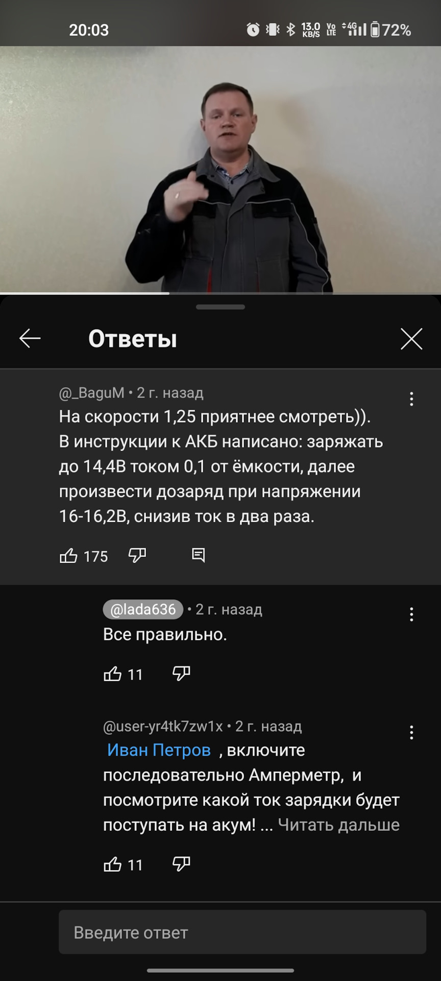

По поводу 16.2 вольтов тоже кучу видео пересмотрел на Ютубе, статей перечитал, на старых аккумуляторах часто ссыпаются пластины после таких КТЦ. На Ютубе видео есть, проделали 4-5 циклов таких, и каждый раз после основного заряда дозаряд 16 вольтами, бывало и сутки кипятили, и по итогу отдаваемая/принимается ёмкость с каждым разом уменьшалась

А вообще, вот видео, где человек ссылается на научные работы, а не на веру в кальций))

К варте и АКОМу просто 16В по мануалу, а дальше — как хотите)

Во всех манипуляциях со старым АКБ не увидел ни проверки плотности электролита в банках, ни проверки уровня электролита, а это важно! Без этого это так, …баловство.
Аккум не обслуживаемый
Очень даже обслуживаемый ( у самого такой). Наклейки снимите, под ними пробки.
Это понятно что можно так сделать, производитель задумал заряжать его без снятия наклеек, в этой конструкции испарения не происходит, иначе бы без долива за 12 лет он высох. Так что все в рамках рекомендаций изготовителя, зачем придумывать велосипед? Аккумуляторщики точно так же заряжают
