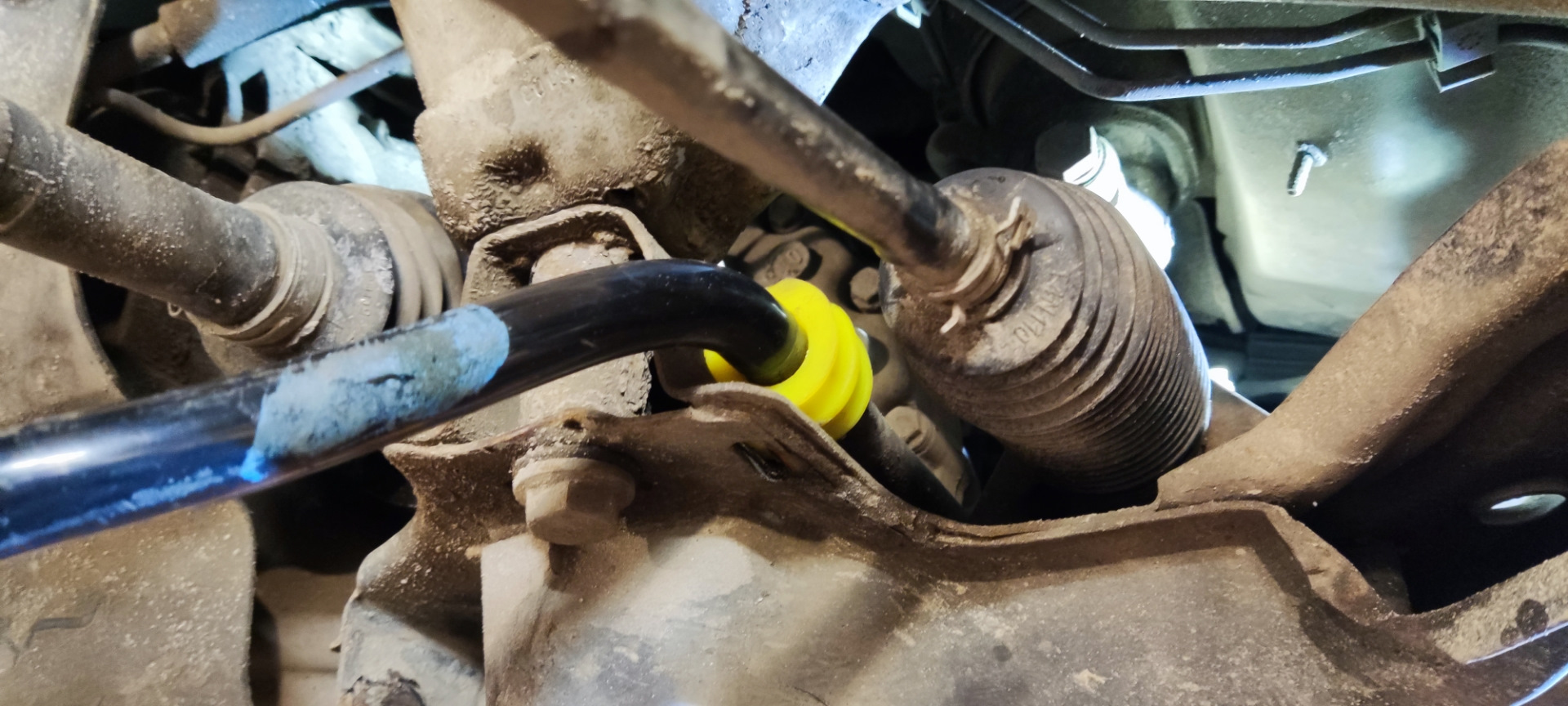

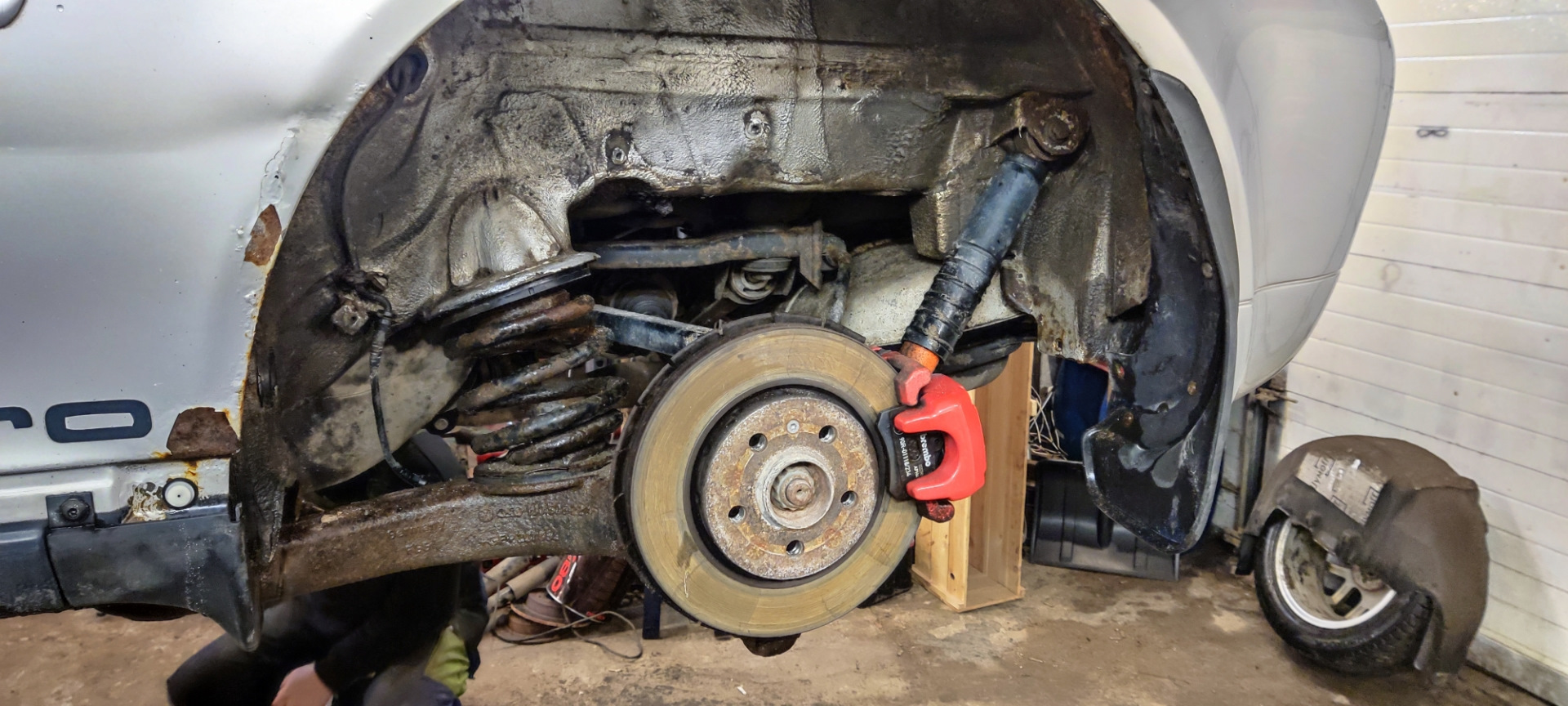

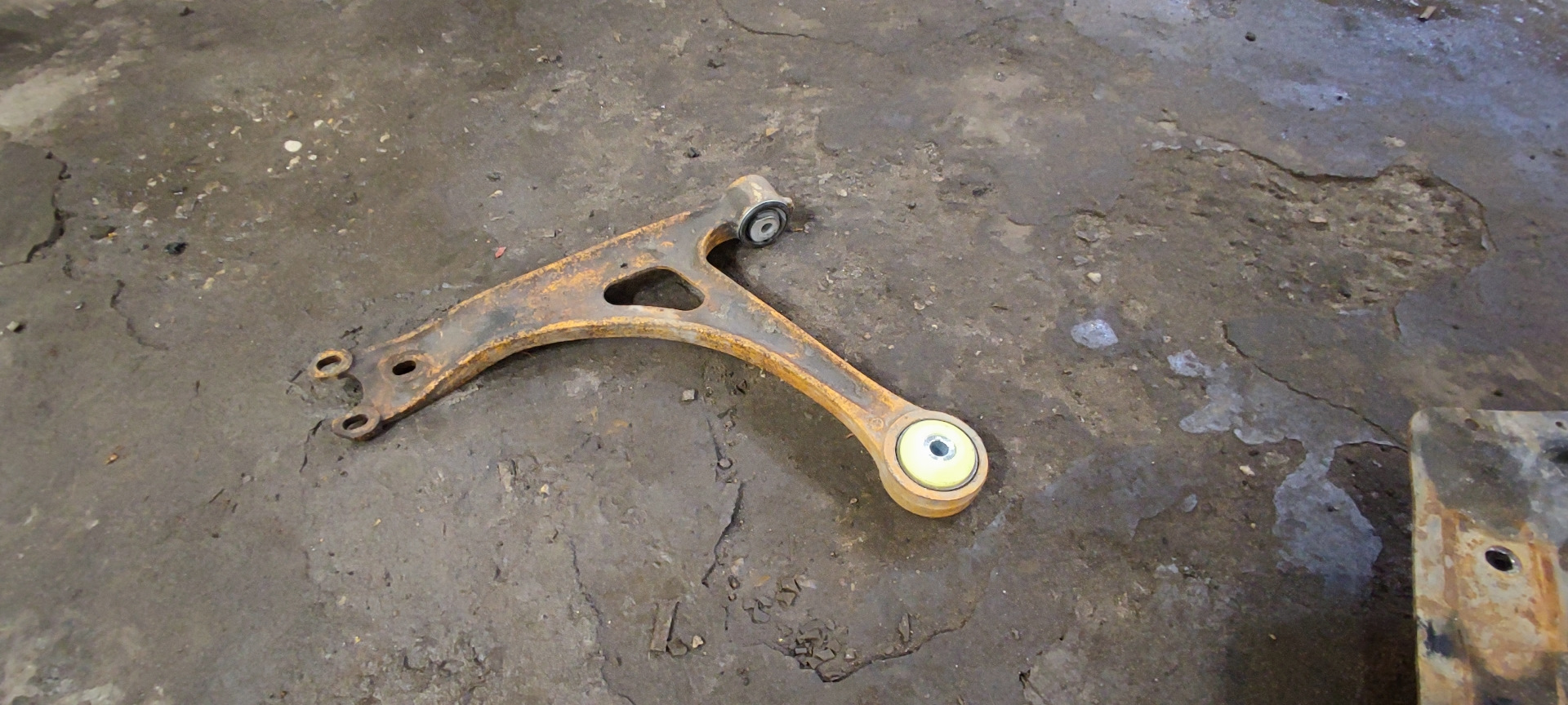

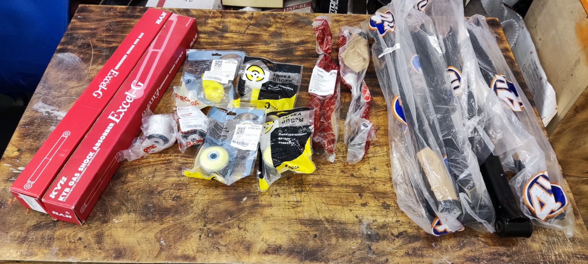

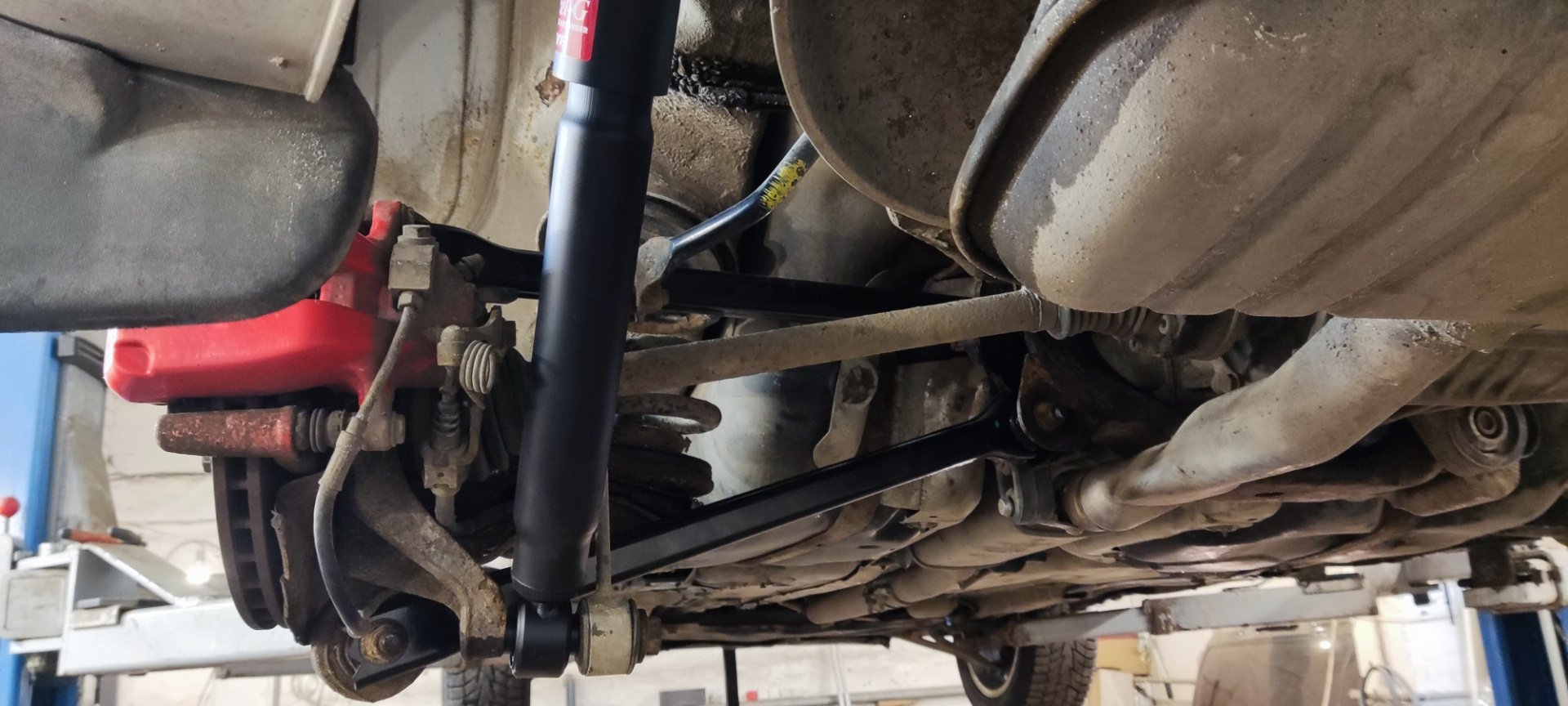

Небольшой ребилд подвески перед большой поездкой. Запись больше для себя что бы не потерять.
VV-K-15349 — рычаг задней подвески верхний. (4U)
VV-K-15350 — рычаг задней подвески нижний — (4U)
344301 — стойка амортизатора. (KYB Excel G)
19298 — тяга переднего стабилизатора R. (Febi)
19296 — тяга переднего стабилизатора L. (Febi)

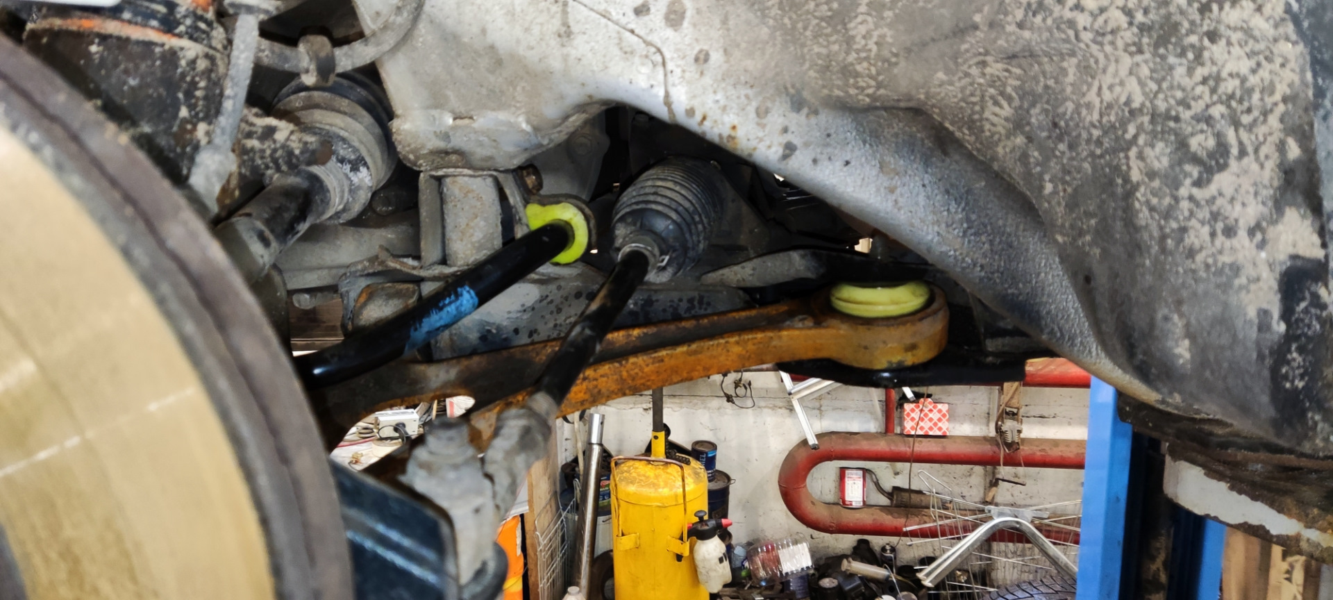

PSE10521 — передний сайлентблок переднего рычага (Patron)
22-06-3273 — задний сайлентблок переднего рычага полиуретан. (Точка Опоры)
19-01-1640 — полиуретановая втулка переднего стабилизатора (17 мм) — не подошла. (Точка Опоры)
19-01-1639 — полиуретановая втулка переднего стабилизатора (19 мм) — встала. (Точка Опоры)

Привет. Сколько прошел сайлентблок?
Мне кажется полиуретан в саленблоках долго не протянет. Он отрывается от обоймы. Но время покажет…
Ну когда кажется креститься надо)) я свой выбор сделал и не жду что запчасти будут ходить столько же сколько и оригинальные с завода.
Точка опоры ходит полгода
Посмотрим)
Vkobzev
Бывает и меньше, видел результаты, лучше обходить именно этот полиуретан стороной)
Тт рычаг с полиуретаном, ммм…запахло спортом)) надеюсь, полиуретан не так ощущаются в рычаге, как в подушках))
Ну в подушках я не пробовал. Но в рычаге стало чуть жёстче. Хотя я лично не могу сказать что прям некомфортно ездить. С новыми сидухами с амортизацией вообще никакого дискомфорта нету. Но управляемость стала куда лучше

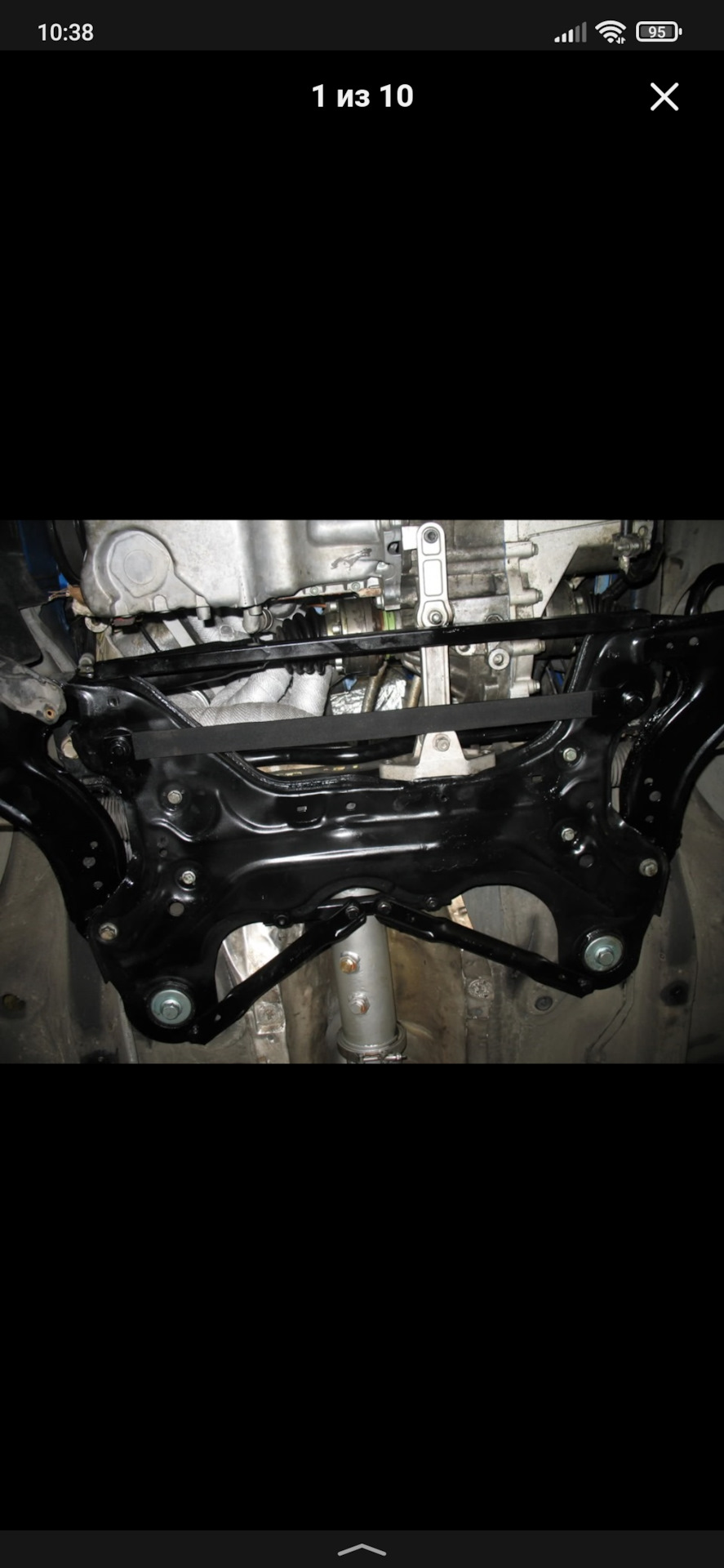

Хороший рецепт с цельным с/б +рычаги тт. Жопа меня устраивает а вот с мордой я пока в экспериментах.
сейчас собираю кит на подрамник и стаканы. Короче вот намек. Наши любимые тт)
