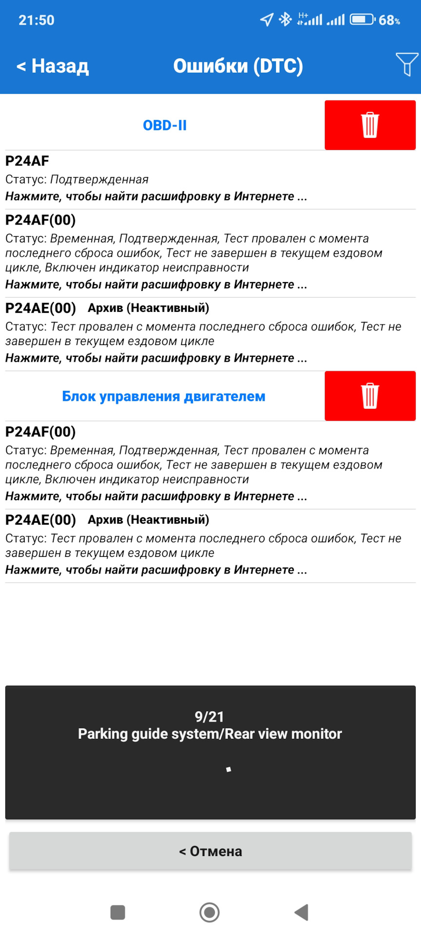

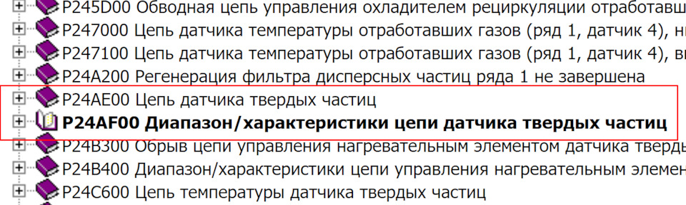

На пробеге около 14 160 загорелся check engine, ошибки P24AF, P24AE. Бегло погуглил, информации по этим ошибкам можно сказать почти нет.
Забегая немного вперёд, примерная расшифровка ошибок:
— P24AF — неисправность датчика твёрдых частиц
— P24AE — неисправность цепи датчика твёрдых частиц

Описание ошибки P24AF00 тут

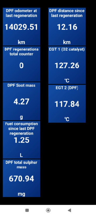

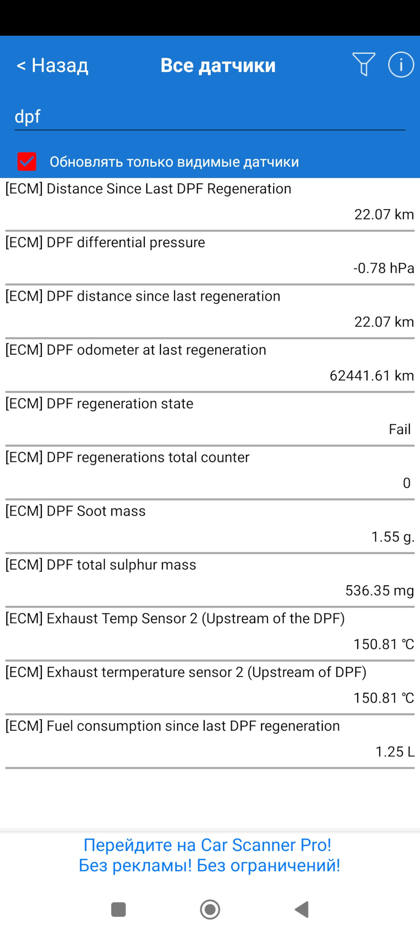

Для мониторинга текущего состояния сажевого фильтра настроил такой набор показаний датчиков в Сar Scanner.
Непонятно почему значение счётчика прожигов 0.

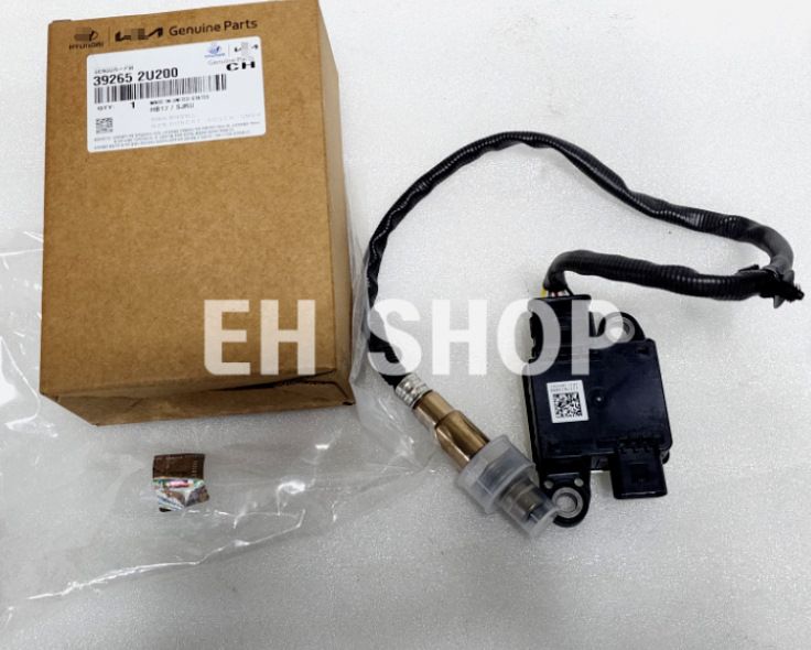

Буду наблюдать в перерывах между пребыванием в прострации от цены на оригинальный датчик и торгом с жабой.
Ибо цена датчика — космический космос.
С улыбкой вспомнил как я когда-то хотел поменять датчик кислорода на kia ceed, датчик стоил 2 500 рублей, что казалось мне форменным грабительством.
В интернет-магазинах автозапчастей новый оригинальный (Bosch 392652U200, Made in Germany) датчик стоит 35-40к.
На озоне китайские реплики продаются по ценам от 8 до 17к, но это весьма сомнительный вариант. Хотя находил сообщение где-то, ставили китайские датчики и они даже работали. Что заманчиво ввиду вдвое-вчетверо меньшей цены. Разброс цен на озоне — тоже загадка.
Ну и на ebay есть новые оригинал за 30к и б/у оригинал за 18к. Но заказывать с ebay сейчас кажется немного геморройным делом, хотя вроде есть посредники, решаемый вопрос.
С сайта польских авторазборок можно заказать б/у оригинал bosch за > 20к.
Вообще факты того, что датчики б/у продаются и что китайские появились на озон намекают на определённую степень распространённости проблемы среди машин Hyundai/Kia.

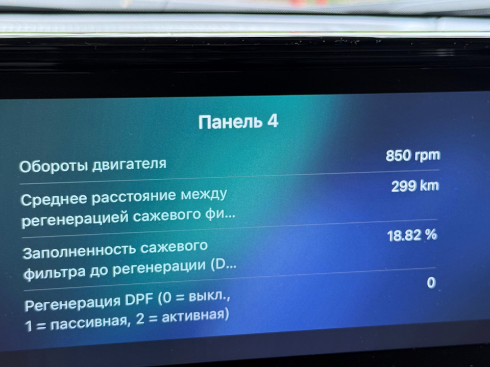

Добрый день! Скажите пожалста, вот машина зажгла чек по датчику твердых частиц. Расстояние между прожигами уменьшилось, совпадение или это взатмосвязано? Датчик пока в ремонте, не могу сказать пока что будет, когда обратно его поставлю
Привет. На сколько именно уменьшилось и по итогам скольки регенераций?
Пробег был между регенерациями 400-500, стал 350-299. Две регенерации, сейчас верну скоро датчик на место. Правда мощей откуда то еще прибавилось, фантастика
Мелочи всё это, скорее всего совпадение.
Ребята ездили 10-20к с неисправным датчиком, каких-то изменений не замечено.
Изменение интервала с 400-500 до 350-299 вообще не критично. Неважно когда интервал меньше 100 км.

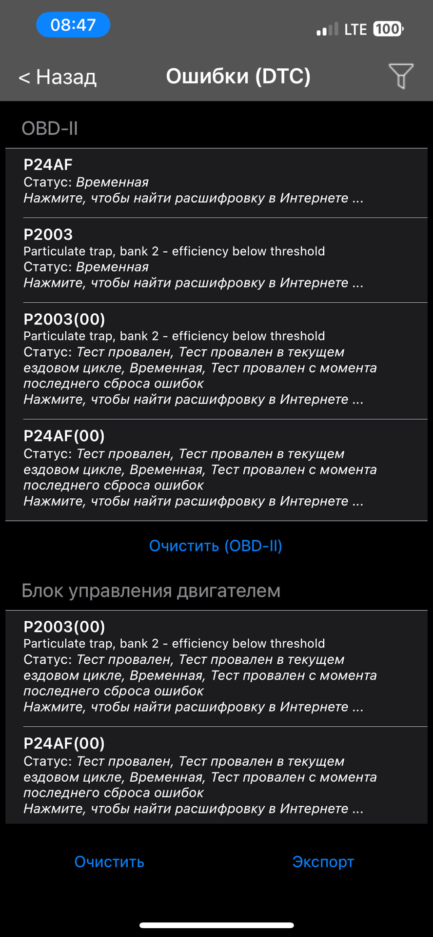

Парни, всем привет! а если действительно пропускает сажу, то это проблема не в датчике, а в самом сажевом? у меня ошибка P24AF, но выхлоп стал очень грязным, дымит черным и сажи много на трубе и бампере. сажевый вышел из строя?
Да, трещины в сажевом. Сажевый не должен пропускать сажу вообще.
Удалять и сажевый, перепрошивать, датчик отключать. Сажевый удалять вместе с EGR по идее.

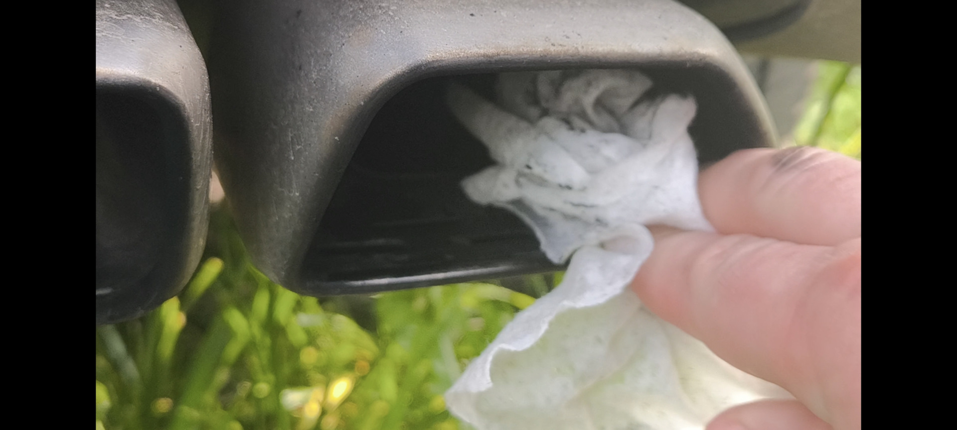

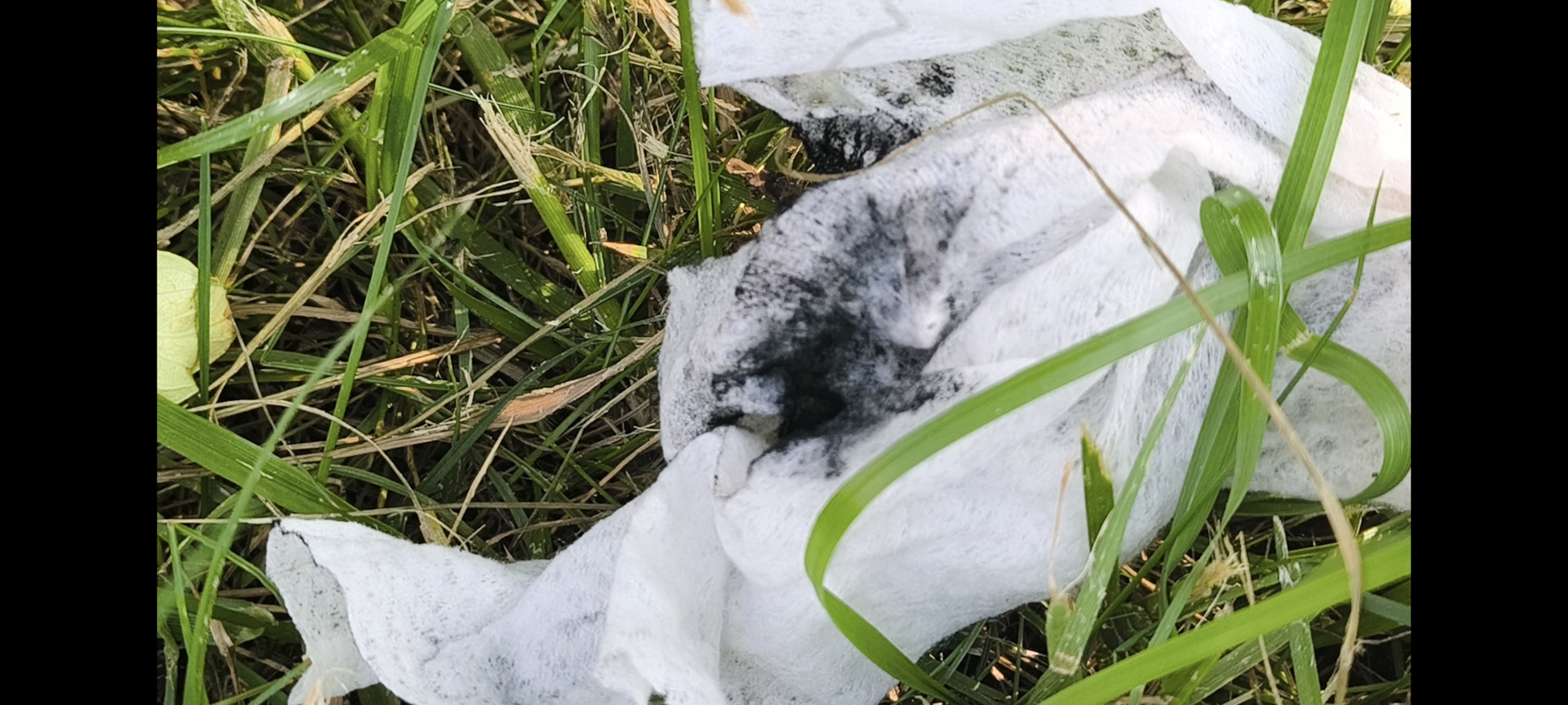

Можно просто салфеткой в трубе пошоркать. Будет понятно пропусксет сажу или нет.

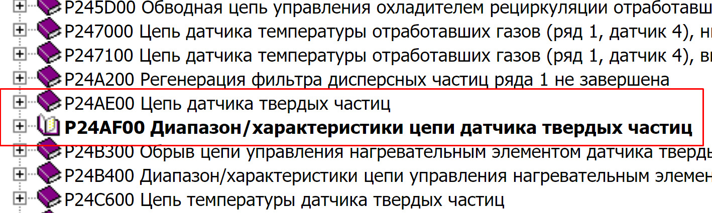

Р24AF — датчик твёрдых частиц (PM) вышел из строя
Р2003 — эффективность сажевого ниже порога (то есть он не улавливает сажу должным образом)

Раз тяга и расход в порядке, не коптит не гудит и вообще работает нормально, то скорее всего у вас проблема с сажевым.
Ошибка Р2003 означает, что сажевый фильтр имеет повреждения — трещины и не улавливает сажу должным образом.
Датчик PM нужен исключительно для измерения наличия сажи в выхлопных газах после сажевого фильтра. Если в сажевом есть трещины и сажа не задерживается, пролетает, то попадает на зонд датчика. Датчик детектирует сажу в выхлопе, мозги по этому признаку определяют неисправность сажевого и выдают ошибку Р2003.
А Р24AF возможно потому что датчик весь в саже и не может уже адекватно оценивать уровень сажи в выхлопе. Либо просто так совпало и он помер.

Если он в саже, то с сажевым фильтром действительно беда, не должно быть сажи после сажевого фильтра в выхлопной системе.
2. Попутно проверить если ли копоть сажа в выхлопной трубе. Должна быть чистой.

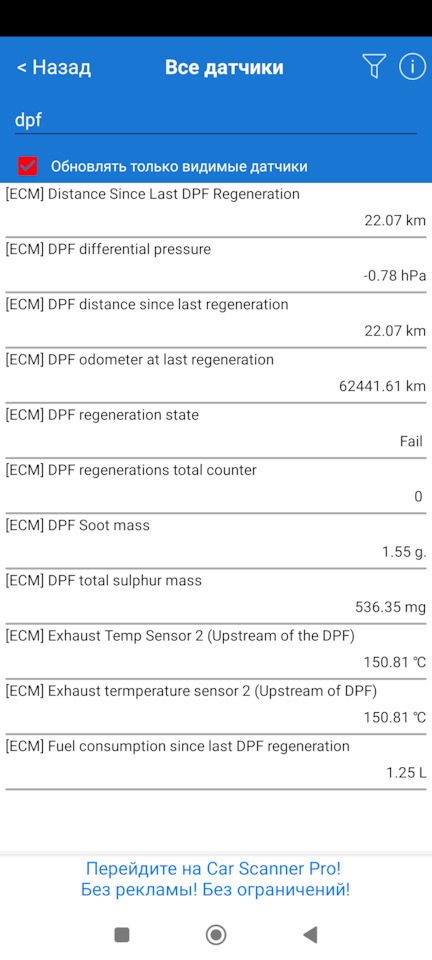

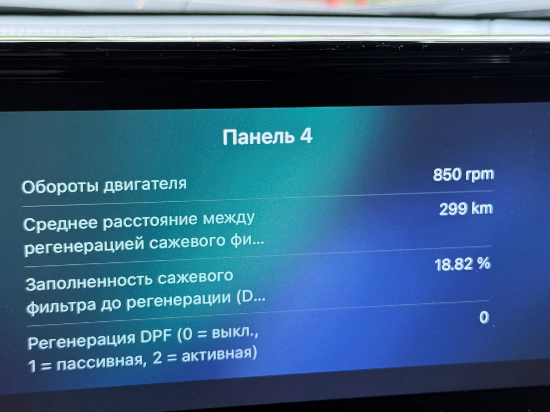

По вашему скрину у вас всё окей с регенерацией, прожиг проходит успешно.
По вопросам:
— Значение параметра DPF tegeneration state бывает равно не Fail кратковременно непосредственно в момент, который мозги считают окончанием прожига. Всё остальное время всегда Fail, не стоит на него обращать внимание.
— Количество накопленной сажи в сажевом фильтре не измеряется датчиком твёрдых частиц. Датчик твёрдых частиц измеряет количество твёрдых частиц (сажи) в выхлопных газах уже после сажевого фильтра. Его предназначение — мониторинг состояния сажевого фильтра (целостность, способность улавливать сажу).
Всё опять же есть в моём БЖ, почитайте.
— Количество накопленной сажи в сажевом фильтре — расчётный параметр, рассчитывается, исходя из количества км и сожжённого количества топлива.
То есть показания этого датчика не посмотреть сканером? Накопленная сажа это теоретические значение?
Да. В CarScanner и других программах показаний этого датчика не посмотреть. Накопленная сажа рассчитывается мозгами авто.

Добрый день, а подскажите, если загорается только ошибка P24AE(00) про проваленный тест и т.д., точнее на панели ничего не загорается, но в памяти она постоянно появляется, с чем это может быть связано? Регенерации проходят вроде нормально, масса сажи 5гр, за 60 км пробега по городу после последней.
Это связано с с выходом из строя датчика твёрдых частиц.
www.drive2.ru/l/670084443360200543/

В итоге я просто заменил этот датчик.
Заменил датчик и какой результат после замены?
Ошибок по датчику больше нет, проехал 11 000 км после замены.
Если я не ошибаюсь, Вы заказывали с али экспресс. Ссылку не скините ( можно в личку, можно как Вам удобно)
Не советую покупать на али зонд, это лотерея. Мне замена зонда не помогла. Хотя есть редкие случаи когда помогала.
www.drive2.ru/l/670985218261257773
Ссылку на датчик скинуть не могу, продавец удалил сообщение после моего отрицательного отзыва.
Название магазина, в котором покупал — Jesben. Искать датчик на али нужно по артикулу установленного датчика.

Блин, загорелась сегодня эта ошибка, пробег 52 тыс. Остановился, сканером сбросил. Сажи 15.9 гр, от последней регенерации 190 км, 17 л бенза (…дизеля конечно [испр]). И поехал дальше довольный но удивленный. Сейчас читаю инет и офигиваю, неужели и мне с этим датчиком геморр подошел.
Бенз, сажевый и датчик твердых частиц? Хм. Где-то закралась ошибка.
Сажи 15.9 гр при 190 км это норм.
Гемора с датчиком особо нет: либо забить на ошибку и ездить, либо раскошелиться и купить датчик (заказать из Кореи дешевле выходит).
Ну да, конечно не бенз а диз. Забивать на какое то время, пару тройку мес можно? Не наврежу сажевику? Отрегенерируется? Фирму на карандаш взял с вашего поста, буду узнавать что к чему. Сегодня на работу 20 км примерно город и трасса, ошибки нет. Регенерации пока тоже нет.
Можно. Регенерация одинаково с исправным и неисправным датчиком происходит. Датчик твёрдых частиц нужен для контроля соответствия выхлопных газов нормам экологии.
