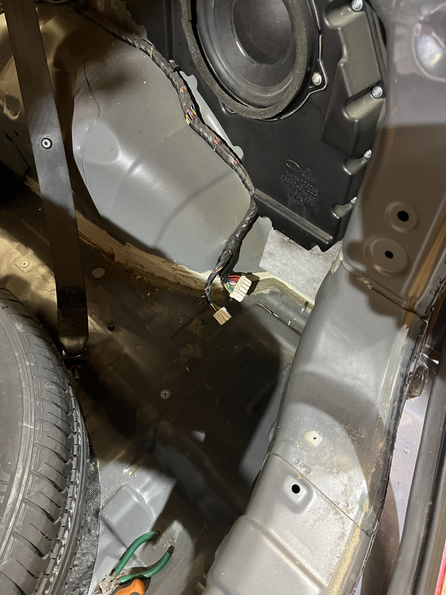

Эта запись НЕ о том, как поставить штатный усилок в машине, комплектацией которой он не предусмотрен, а скорее просто о том, как добраться до штатного усилителя и сабвуфера.
При покупке машины, как выяснилось, отсутствовал штатный усилитель звука, его просто не было. Поэтому я заказал через Авито усилитель с номером 96370-3W300, который должен стоять в этом авто. Для того, чтобы до него добраться, нужно разобрать почти весь багажник, но делается это очень просто. Далее всё в картинках:
Для того, чтобы снять правую обшивку багажника, необходимо снять сиденье и правую половинку задней спинки.
Заднее сиденье фиксирует 1 болт со стороны багажника за запаской и 2 направляющих фиксатора, чтобы их отщёлкнуть, нужно потянуть за передний край заднего сиденья вверх, главное после этого не забыть отсоединить электрические разъёмы под сиденьем
Затем нужно снять уплотнительную резинку багажника и снять задний порог, для этого со стороны запаски нужно вытащить 3 пластиковых пистона, а сам порог отщёлкнуть вверх.
Теперь у нас в доступе все крепёжные винты правой обшивки (их 5 или 6), после этого обшивка просто отщёлкивается и уводится в сторону.
Сборка, естественно, происходит в обратной последовательности.
Инструмент, который понадобился:
Головка на 10
Головка на 12
Головка на 14
Крестовая отвёртка

Получается у тебя саб не играл без усилителя?
Там и колонки без усилителя играть не будут.
С ШГУ цифра идет на усь, а с уся аналог на колонки и саб.
Gonchar400
Без усилителя вообще звука нет
Когда у вас не было усилителя из колонок хоть какие нибудь звуки были? Что нибудь типо звук нажатия на экран (есть в настройках), или если нажать голосовой набор, ассистент что нибудь произносит на английском (типа произнесите имя абонента, или ошибка набора)? У меня пропала именно музыка из колонок, но все системные звуки работают, навигатор говорит маршрут, ассистент головой диктует команды и прочее…
Ничего не было, вообще никаких звуков
