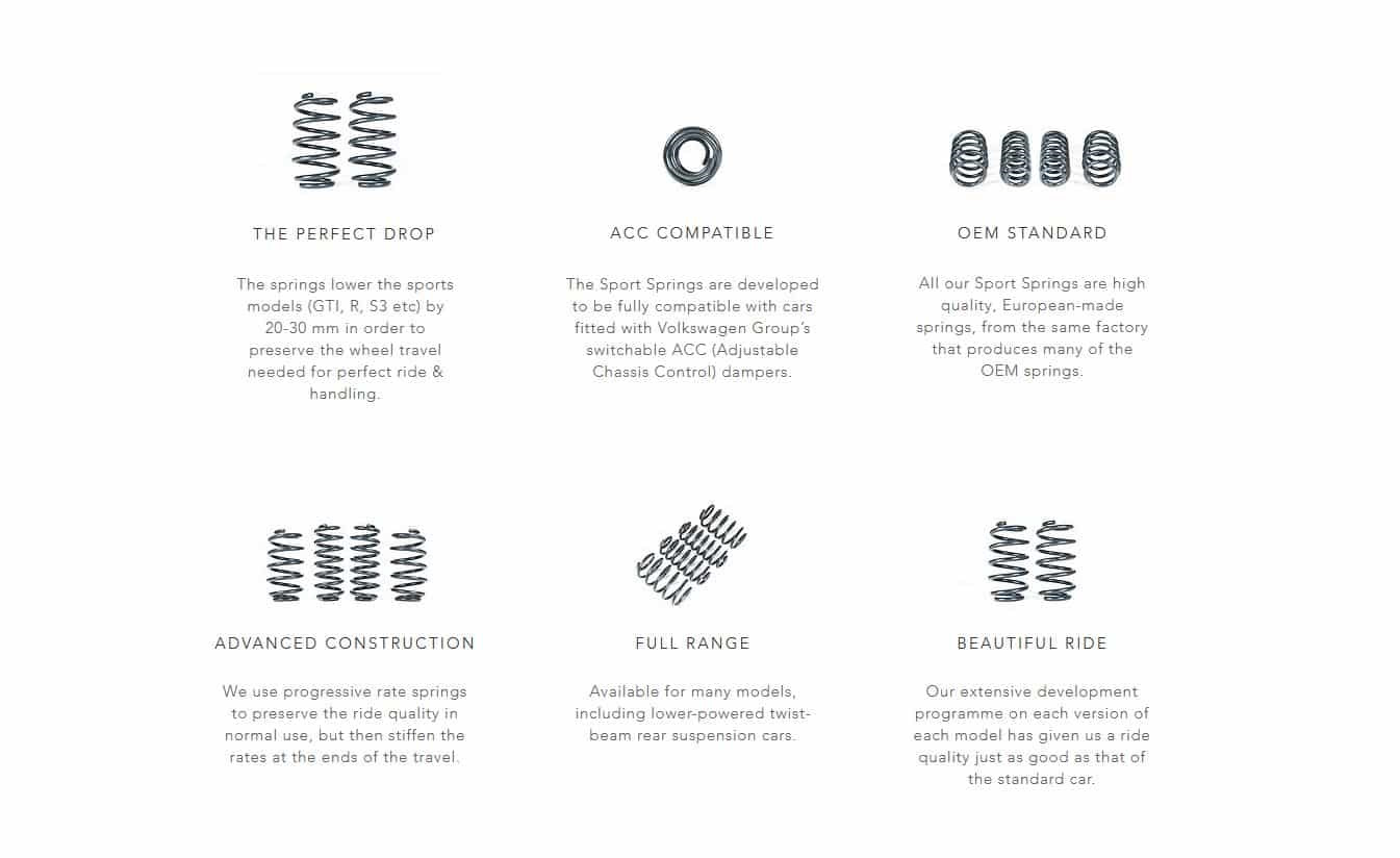

Относительно большой на фоне всего этого была покупка пружин RacingLine VWR31G70R — занижение как таковое не интересует, однако любопытно, как изменится поведение машин после их установки. Если понравится, будет сетап на теплый сезон.

Пружины это классно конечно, но если они короче предыдущих в идеале всё же менять аморты на укороченный шток, чтобы оно правильно работало, а ежели стоит dcc, то я так понимаю такой возможности нет, ну или лишаться dcc и переходить на киты аля koni sport или же уже винты bilstein b12
