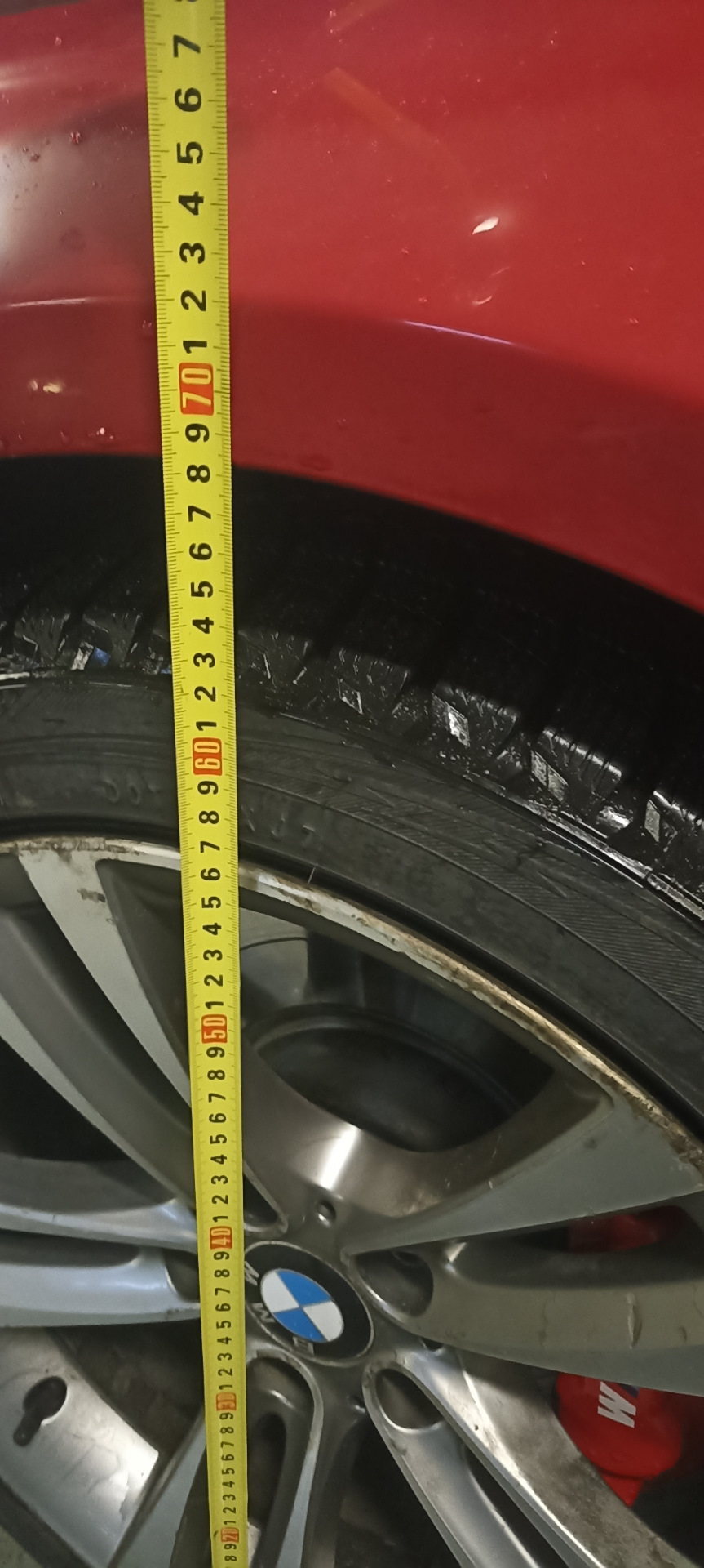

В один прекрасный день заметил что руль стал на пару градусов криво на прямой, хотя сход развал делал осенью, было все ровно и в большие ямы как мне казалось не попадал.

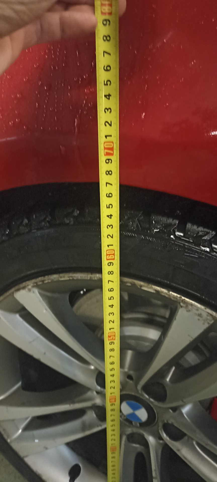

Почему то первым делом пришла в голову мысль замерить высоту машины, сначало пальцами, а потом и рулеткой. Оказалось что разница лево/право спереди почти 2см, а сзади 1 см. На фото разница меньше т.к не удобно фоткать и измерять одновременно.

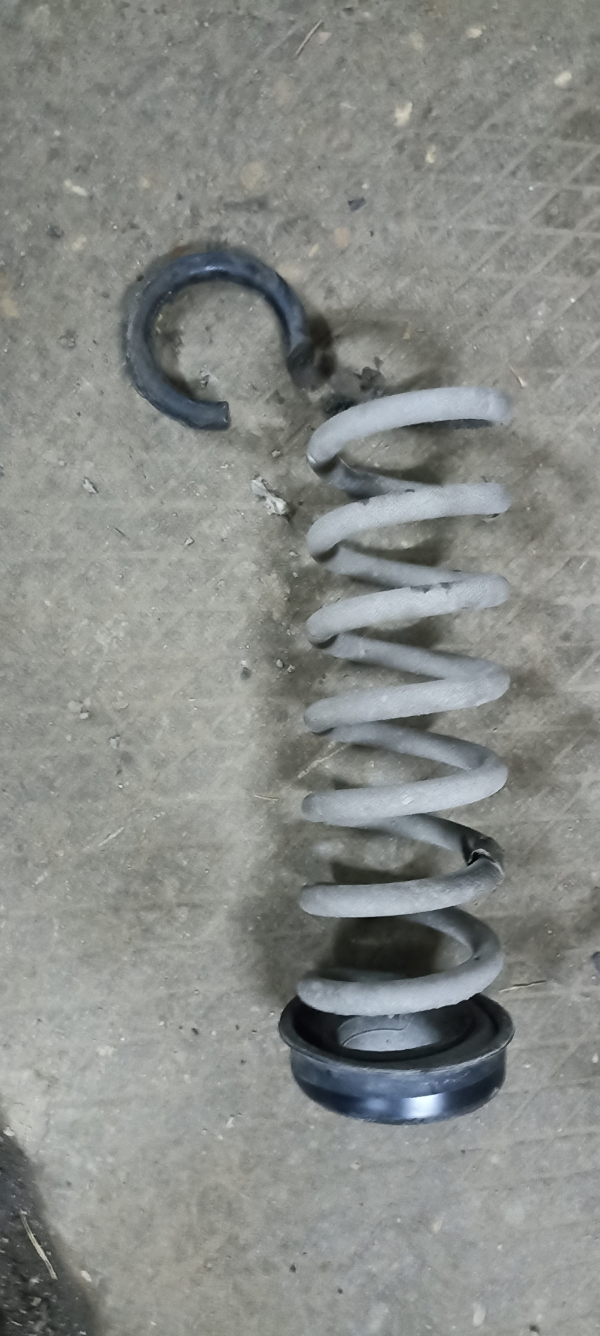

При снятии пружин оказалось что задняя правая пружина лопнула. В остальном подвеска без нареканий, все резинки и пыльники можно было не менять, но раз уж купил — поменяли. Передние опоры промыл и заново смазал.
В целом замена пружин прошла без заминок .

По итогу морда стала ниже на 2 см, зад остался на том же уровне. Сделаю повторный замер через 100км т.к может немного подсядут.
Теперь имеем ровное глазу расстояние между арками перед/зад и самое главное что разница между сторонами не более 2мм.
P.s Руль остался чуть кривым, насколько удалось понять за 15км. В любом случае через 100-200км поеду на развал.
Кому нужен телефон хорошего мастера Димы (Красногорск, Нахабино)- спрашивайте.
Высота спустя 200км
Перед лево от пола до арки 68.3
Перед лево от диска 61.8
Перед право от пола до арки 68.1
Перед право от диска 61.6
Зад лево от пола до арки 67
Зад право от пола до арки 67
Зад лево от диска 60.3
Зад право от диска 60.3

Возможно и норма, но у меня именно правая пружина лопнула. Сейчас так. Через время перемерю)
Я всю голову сломал, пружины с амортами местами менял, оказалось аккум давит 😂
Получается пружина из-за аккумулятора лопнула))
Значит надо на усилитель довешивать)
