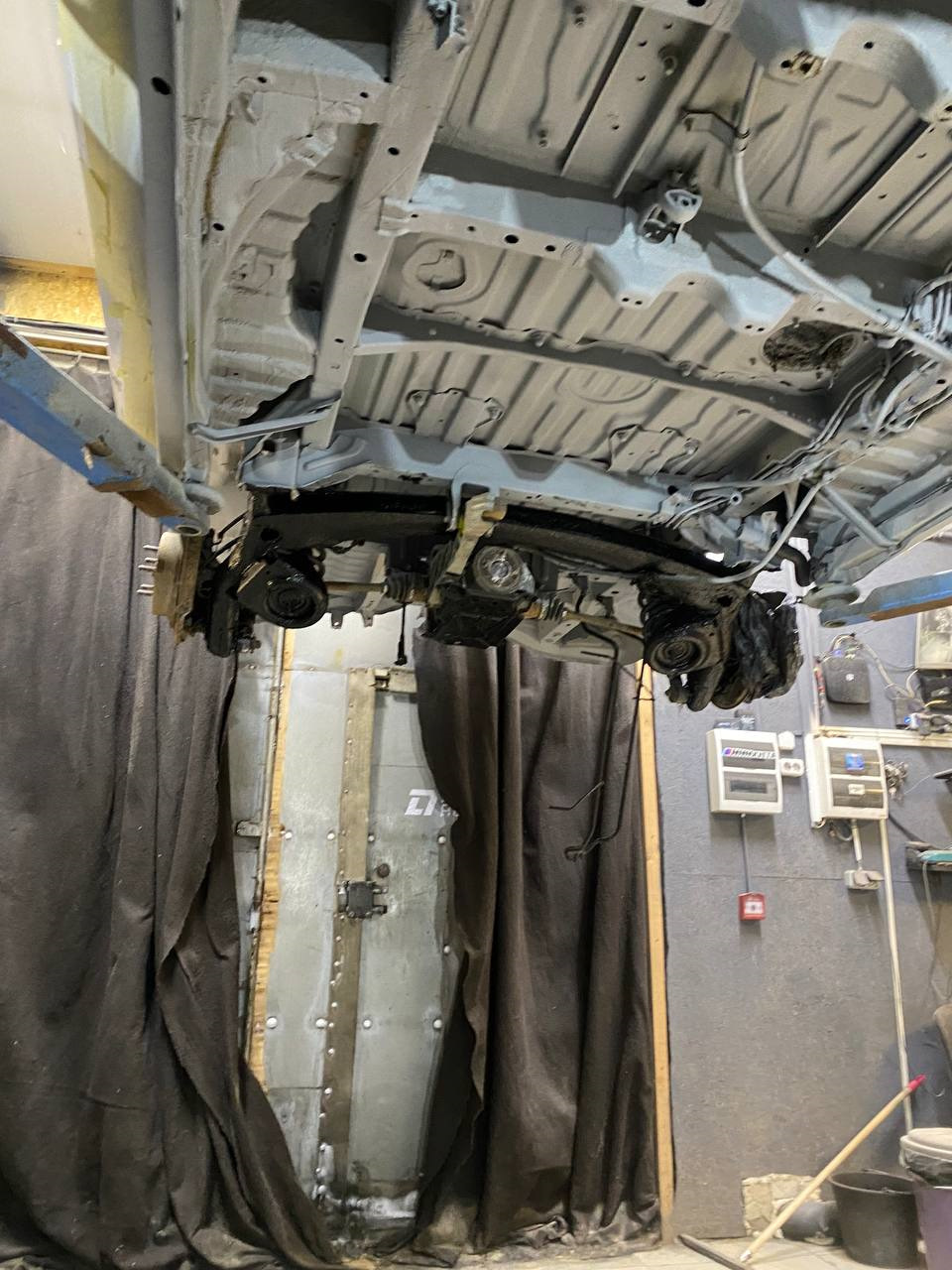

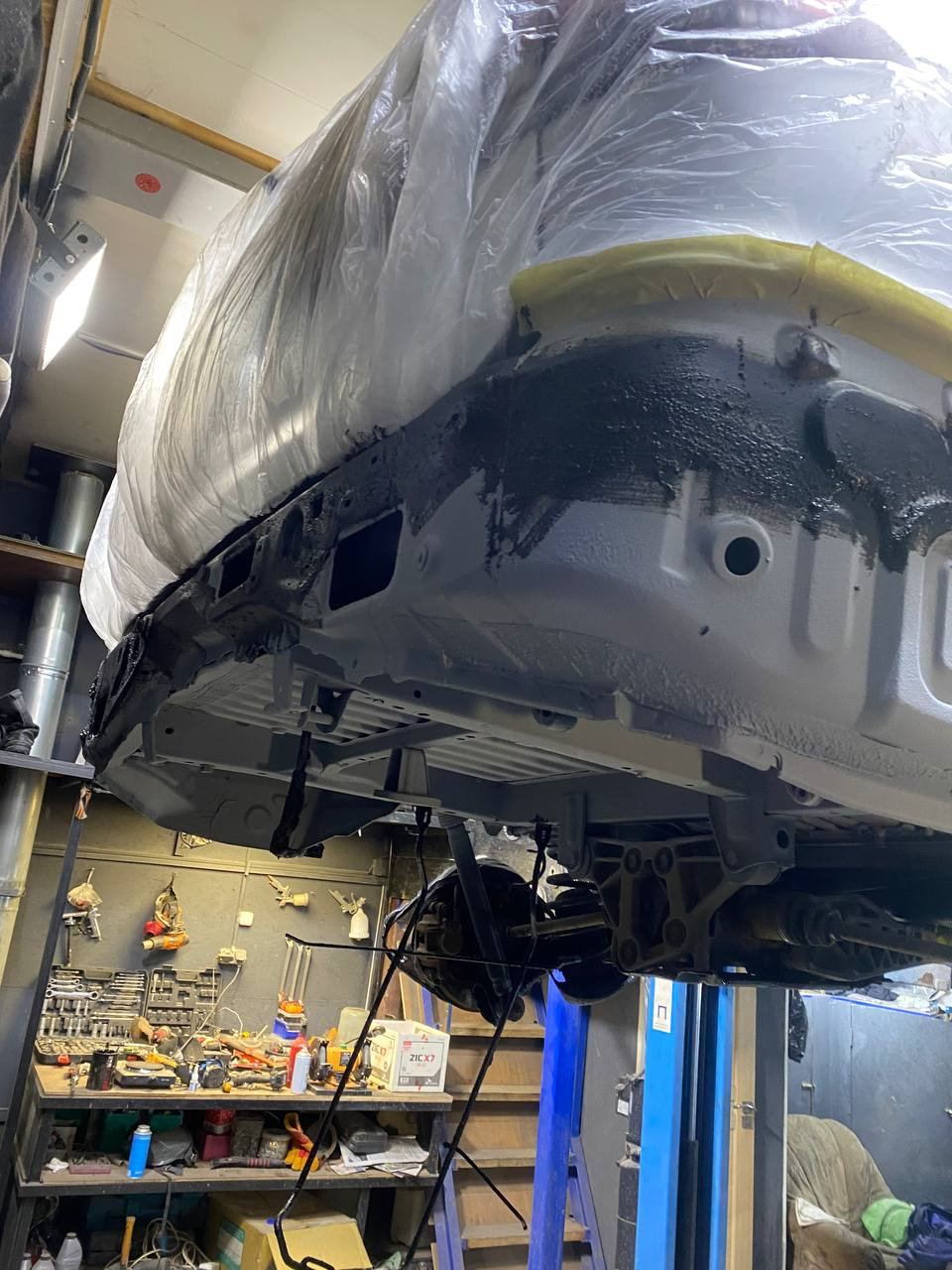

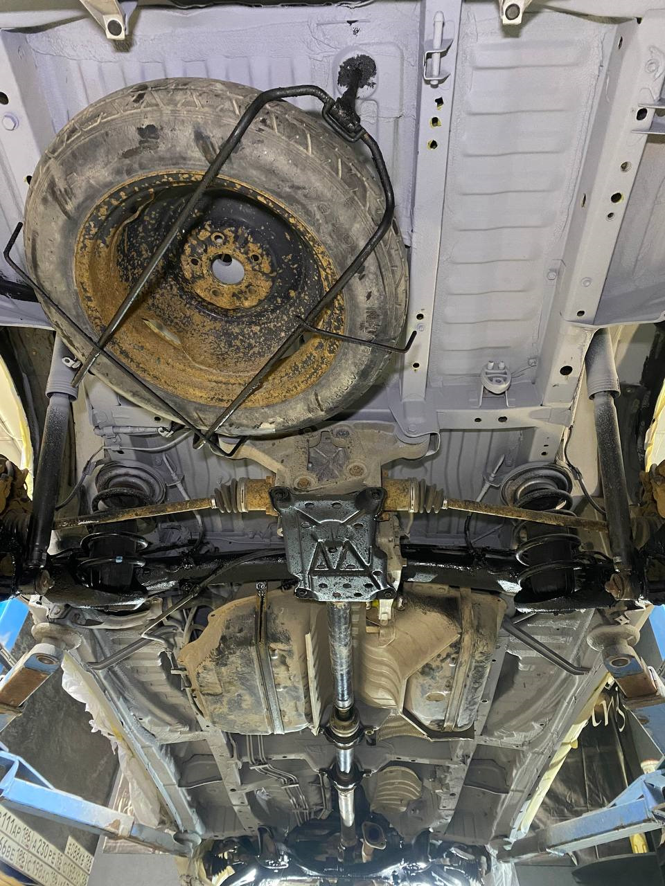

Приветствую всех! Решил пока не поздно продлить жизнь машины, не совсем охото потом через пару лет варить и тд.Скрытые полости и пороги внутри обработали пушсалом. Единственный минус запах, надеюсь скоро проветриться.
Вот конечный результат, меня всё устраивает. Решили сделать серым цветом, если ржавчина появиться будет заметнее чем на черном цвете.

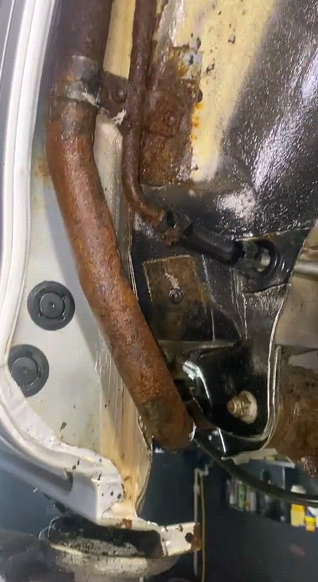

как и чем убрали ржавчину с патрубков и кузова? или просто всё покрыто сверху без очистки?
Всё стандартно, мойка, сушка, пескоструйный, кислотный грунт и тд.
GrizlyEvgeny
Этож каким сказочным нужно быть чтоб поверх ржавчины сверху покрыть 😁
