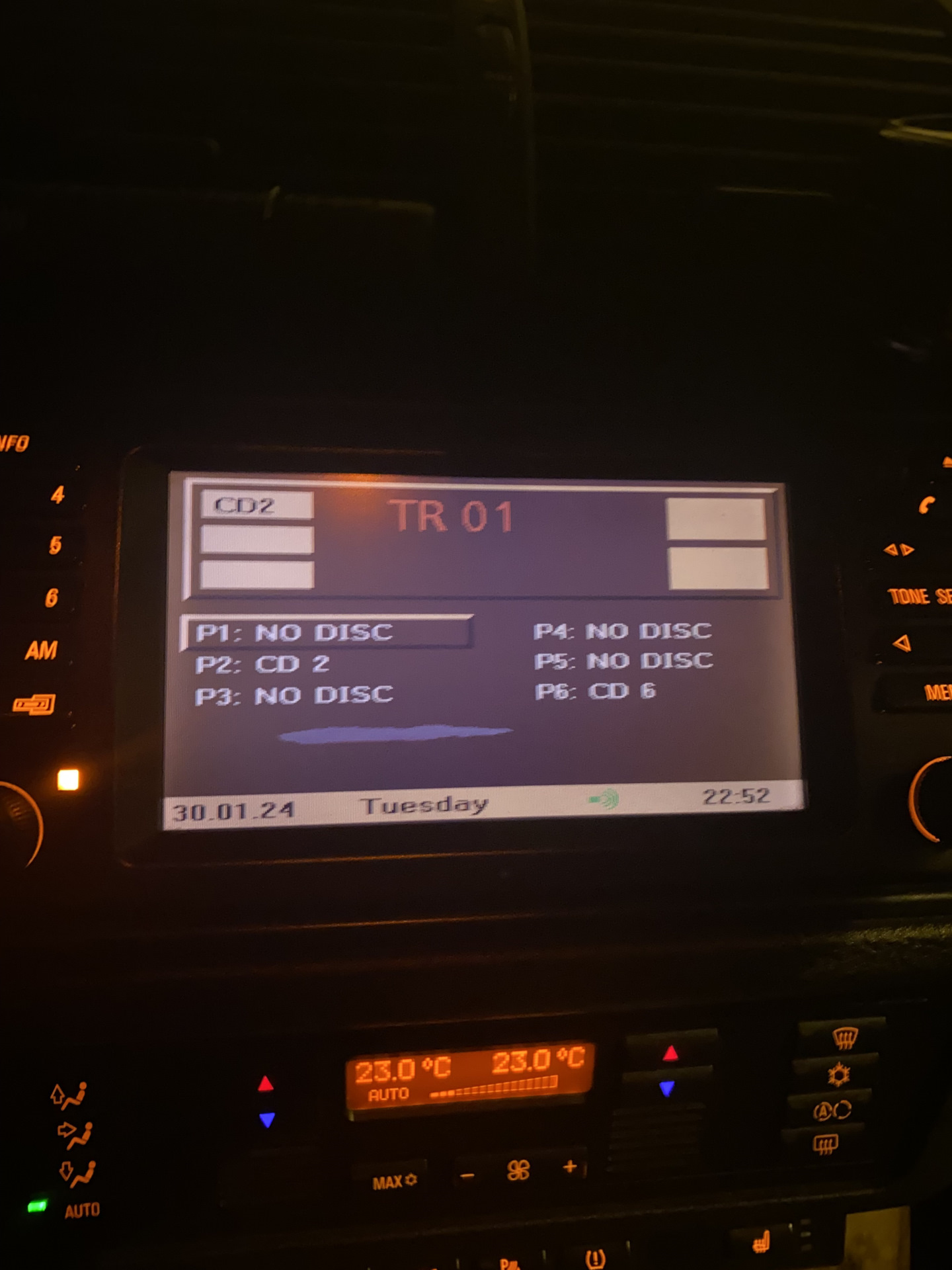

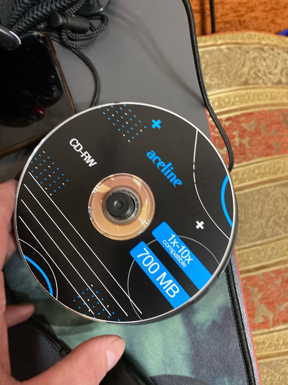

Купил болванку дисков, скачал сборники в формате mp3.Пару раз записал через встройку Windows, но диски в cd changer не читаются ! Вставляю диск купленый с музыкой он читается а мои записанные нет (NO CD)… Кто записывал поделитесь опытом!

Вообщем записал. Пошел ставить. Вытащил ради прикола 2 диска. 5 и 4 позиция! Поставил вместо 5ой диск с записью х4. Не обнаружен. Зато видит другой 2ой диск 🤣🤣🤣
А его я не помню с какой скоростью записывал. Слоты что ли шалят.

Тогда почему купленые диски и которые достались с машиной, они CD-RW и записанны на них mp3 ? Они читаются
ну если у вас читается тот диск что на фото и на нем музыка в мр3 значит у вас стоит мр3 чейнджер и он все таки читает формат мр3. но вот только диск который куплен вами на 99% на cd-rw, а cd-r.
Да нет, в свойствах бьются как CD-RW которые с музыкой готовые.Стирать не пробывал т.к не хочу эксперементировать ) Потом и его еще лишусь
тем не менее свойства свойствами но попробуйте записать на cd-r, с минимальной скоростью. я уверен что это поможет

С готовой музыкой да читаются.
Щас перезаписал диск на скорости х4, поставил вместо 5го. И обнаружился 2ой диск)))
Что шалить так может ?
