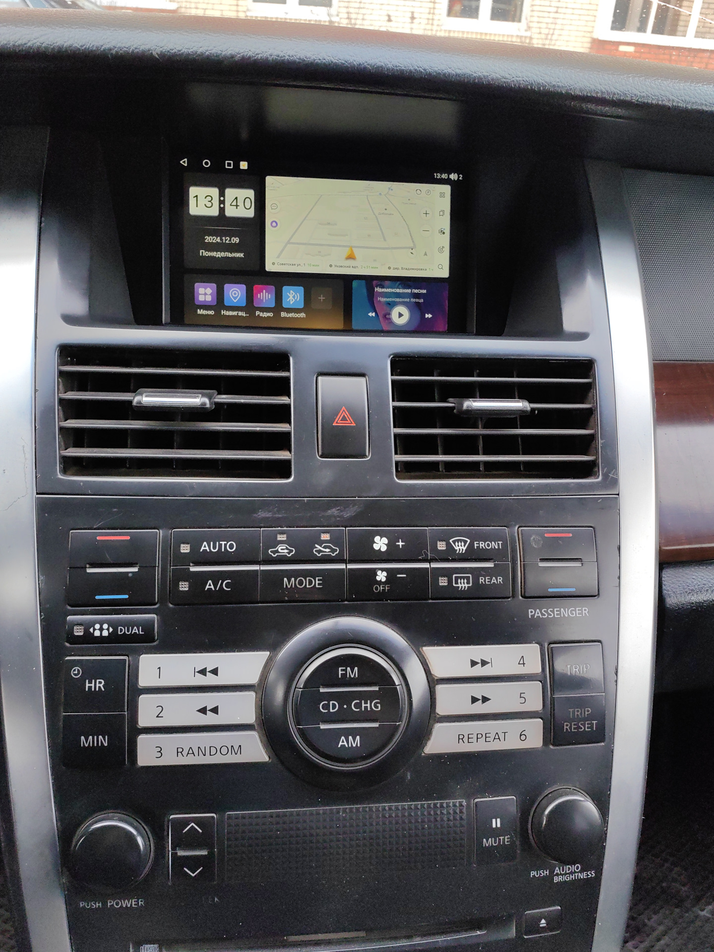

24 год, конец января. Давно хотел себе в машину магнитолу на андроиде, изучал вопрос основательно, т.к. комплектация минимальная jk, нету сд чейнджеара в бардачке и одного какого то блока. В магазинах по продажам таких магнитол в Самаре мне сказали что я без переделок в клеммах не смогу установить ее и в установочных центрах электрики ни хотят браться за такую комплектацию. И все в один голос утверждали, что в комплектацию jm( где есть сд чейнджер все встает без проблем и переделок! Но после изучения вопроса, чтения отзывов на алиэкспресс и озоне, решил взять магнитолу TS 18 pro 4/64, можно было и 2/32, но разница в цене в 1500₽. Самое сложное в установке было настроить камбас, к магнитоле шла еще переходная рамка, проводка и камбас для машины, подключается все фишка в фишку. У меня еще осталось 2 фишки не подключены — это как раз на тот отсутствующей блок и сд чейнджер. После настройки камбаса( нужно будет раздать инет с телефона и обновить магнитолу при первом запуске и камбас) Все работает на ура, климат все кнопки отображаются на магнитоле. Позже установлю камеру заднего вида и все нужные для меня приложения. Ничего ни резал, ни наращивал провода, никакого гемороя. Звук преобразился в лучшую сторону и это очень чувствуется, он стал каким то более обьемным.

по памяти 64 хватает?
Да, хватает. Я на ней только кар плей пользуюсь, а там все что надо есть, уже зависит от памяти телефона
Блин, интересно, у нас мозги у машин одинаковые, но у меня нажатия не работают 🤔 блок стоит от тианы
Может канбус не тот или настройки не те загружены в канбус
Да такой же блок. А ты ставил high или low?
Я уже не помню, там какая то урезаная, а какая то полная версия. Там просто нужно попробывать и ту и ту. Так же там еще от таеты тоже подходят, нужно методом тыка пробывать
Принял, ну сейчас как раз за рулем )
