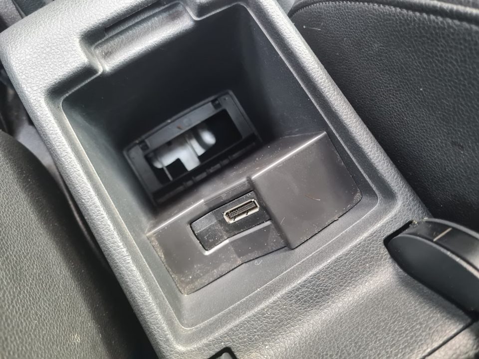

Там же приобрел нишу с разъёмом под USB, сам разъём, проводку к нему и разъём Quadlock. Микрофон в машине уже стоит, так как стояла RNS 315.

С подключением не возникало никаких проблем (кроме микрофона, об этом дальше) и магнитола заработала сразу же. Был конфликт с уже установленным блоком bluetooth — media in. Его снял и проблема ушла (как пришел кабель отключил блок 2E Media). С микрофоном проблема заключается в том что проводка от микрофона не шла к старой магнитоле. Насколько я понял она как раз шла в этот блок Media in. Он у меня был расположен прямо в подлокотнике. А у меня нет никаких желания разбирать всё это дело в попытках вытащить оттуда проводку и я просто заказал новую проводку для микрофона. Проведу её через боковую стойку, как она придёт.

Может так же кто-нибудь сможет подсказать номер детали дна подлокотника? Сейчас из-за блока Media In у меня вот эта вставка, которая стоит на дне только на половину ниши.
5C6864229D 82V Номер накладки этого подлокотника без media in с дефлектором обдува сзади
Для подлокотника без медиа ин и без дефлектора другая накладка, номер смогу позже сказать
Спаси большое! А они разные для подлокотника с дефлектором и без?
Да, без дефлектора нише глубже
У меня как раз нет заднего дефлектора
5C6864229C пластиковая вставка в этот подлокотник без дефлекторов, 5C6863328D войлочная подложка
