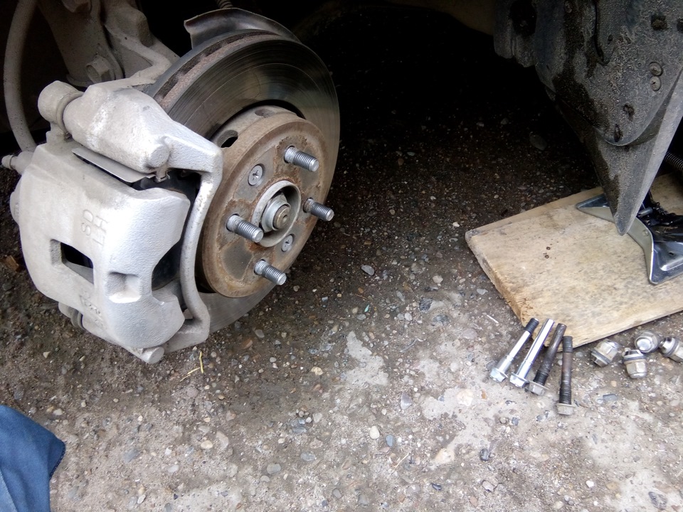

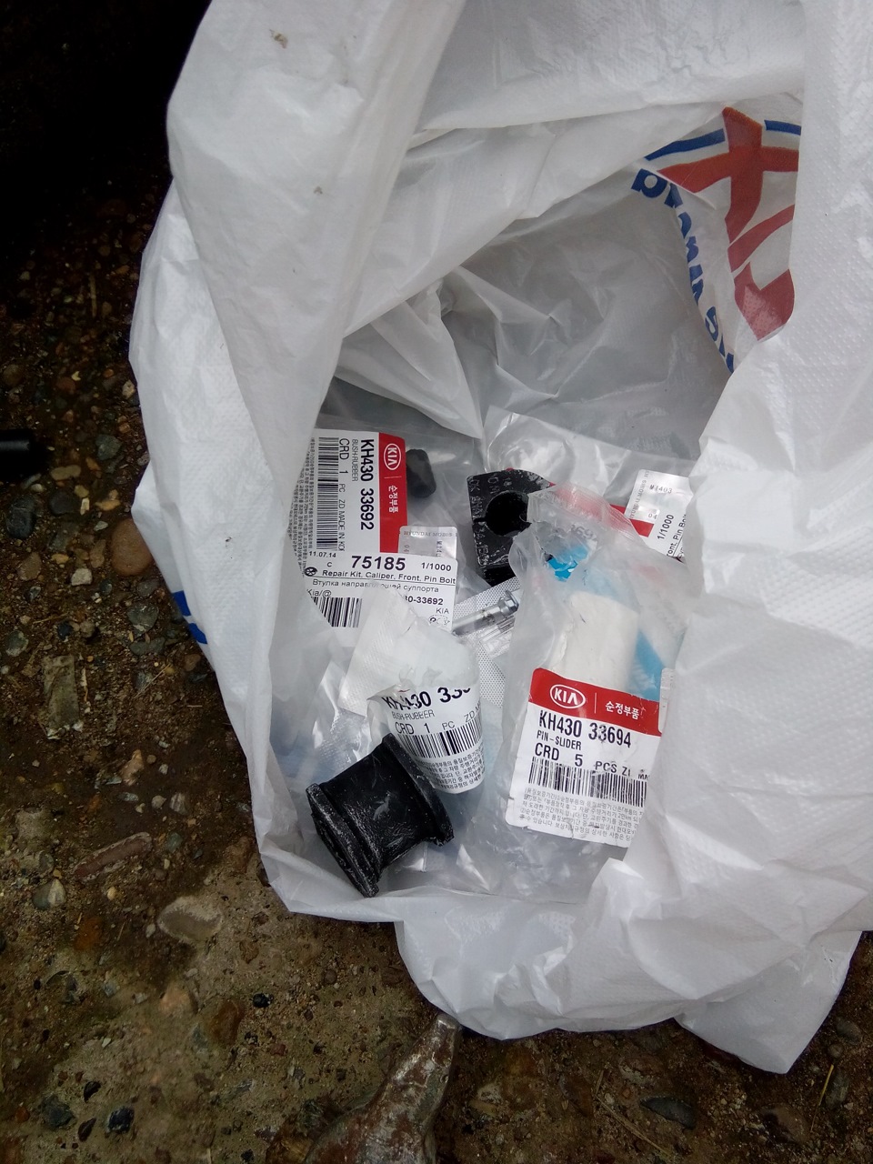

Брякала неприятно передняя подвеска. Думаю знакомый звук многим. Мучался с этим звуком недолго. Прикупил втулки переднего стабилизатора, в добавок и направляющие суппорта тормозного чтоб навярняка))) пару часов работы с братишкой в гараже и все готово. Ладно рядом братишка был помогал.

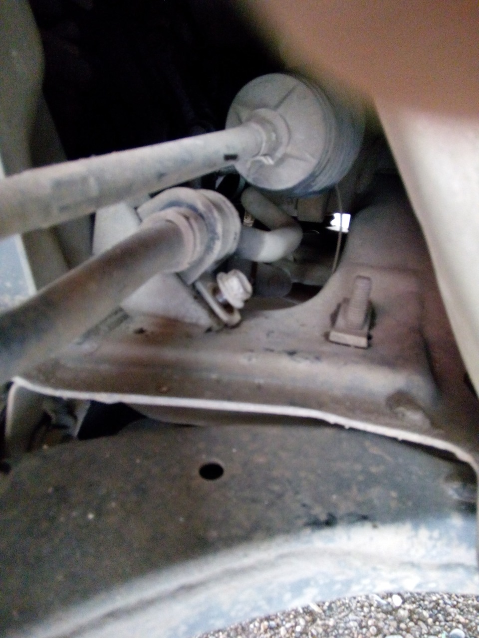

Вынес мозг крепление правой втулки стабилизатора, резьба на гайке срезалась и болт невозможно было закрутить, срезало резьбу с болта. В итоге братишка съездил за метчиками чтоб прогнать резьбу в гайке. И несколько минут и втулка на месте.
Хотел заменить и стойки стабилизатора, да пока нет необходимости.
Сразу скажу звук полностью пропал, тишина. Подвеска бесшумна.

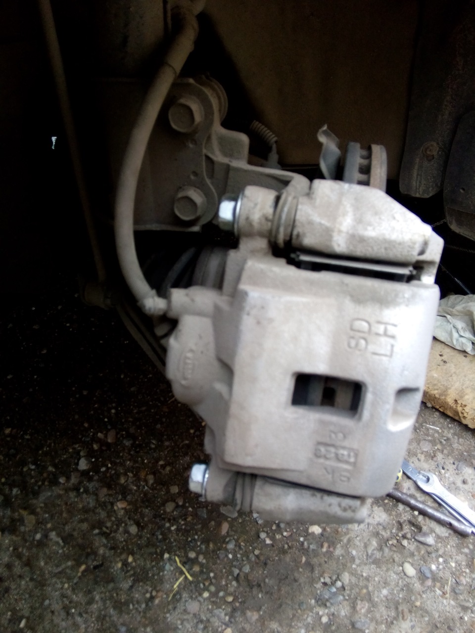

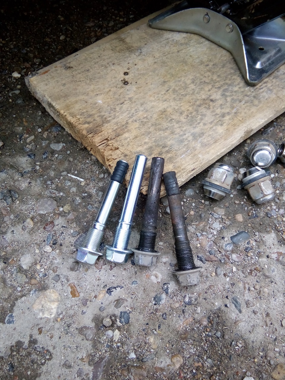

Направляющие смазывал специальной смазкой для направляющих, нормальная такая))))
Спасибо всем за лайки)))))
Кстати направляющий болт с резиновой втулкой должен был быть наверху)))) у меня почему то было наооборот…
Поставил как надо.

направляющие нормально открутились?
Туговато конечно вначале, но пошли хорошо потом.
