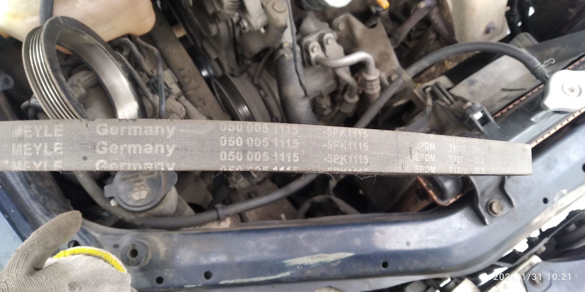

Утром при заводе с брелка машина как то странно завелась, через 3 минуты визгнула и замолкла.
Чуя нехорошее, открыл капот и увидел слетевшую обойму шкива, и вырванный ручейковый ремень с генератора (который и послужил причиной клина двигателя)
ОК. будем разбирать. Снежное морозное утро к этому весьма располагало
Вкратце
Домкратитесь
Снимаете пр. колесо.
Снимаете защиту под крылом на 2х болтах
Ослабляете (выкручивать Ахтунг! — не нужно) 3 болта насоса ГУР. ( это практически единственная деталь в двигле 5S, которая реально по дебильному расположена)
Раскачивая руками насос взад-вперед ослабляете натяжение ремня ГУР. ( но конкретно у нас ремень внатяжку снялся прямо со старым шкивом)
Берете компрессор и пневмогайковерт и откручиваете болт шкива. Без компрессора я долбился полдня, делал колено в полтора метра, дергал, согнул 2 отвертки а болту нипочем.
Приехал Sokol-Angel вместе с контрактным шкивом, компрессором, шлангами и гайковертом — и за 0.3 сек открутил болт.
Вот уж действительно "Орел ты Соколов, Орел!"
Берете ломик по типу — Гвоздодер и нежными покачиваниями, упираясь во что нибудь (не такое нежное, например в балку лонжерона) вытягиваете на себя шкиф.
Готово.
Sokol-Angel посоветовал промыть растворителем само посадочное место шкива и сам шкив, внутри. Также обработали оч. мелкой наждачкой. По совету того же Sokol-Angel, чуть смазали Mannol синей смазкой и одели прямо с ремнем ГУР.
Берем компрессор и обратно закручиваем болт шкива.
Всовываем ломик между картером двигателя и корпусом насоса ГУР и чуть натягиваем сам ремень гур. Фиксируем болты и все.
Собираем дальше в обратном порядке.
Что вывел для себя — без ударного гайковерта суваться на замену ГРМ, ремешка гур или шкива — бесполезное занятие.
Головки на 10, 13, 14, и 18
Ключи рожковые с трещоткой и шарниром — дал Sokol-Angel
Компрессор — дал Sokol-Angel
Гайковерт и оснастка — дал Sokol-Angel
Смазка MANNOL — дал Sokol-Angel
Помогал и непосредственно откручивал гайку шкива — Sokol-Angel
Поехал на рынок, выбрал и купил б.у контрактный шкиф и привез его мне — Sokol-Angel
За что ему отдельная Большая БЛАГОДАРНОСТЬ.
так бы я в лучшем случае уехал на эвакуаторе на СТО, где неизвестно когда мне это сделали.
