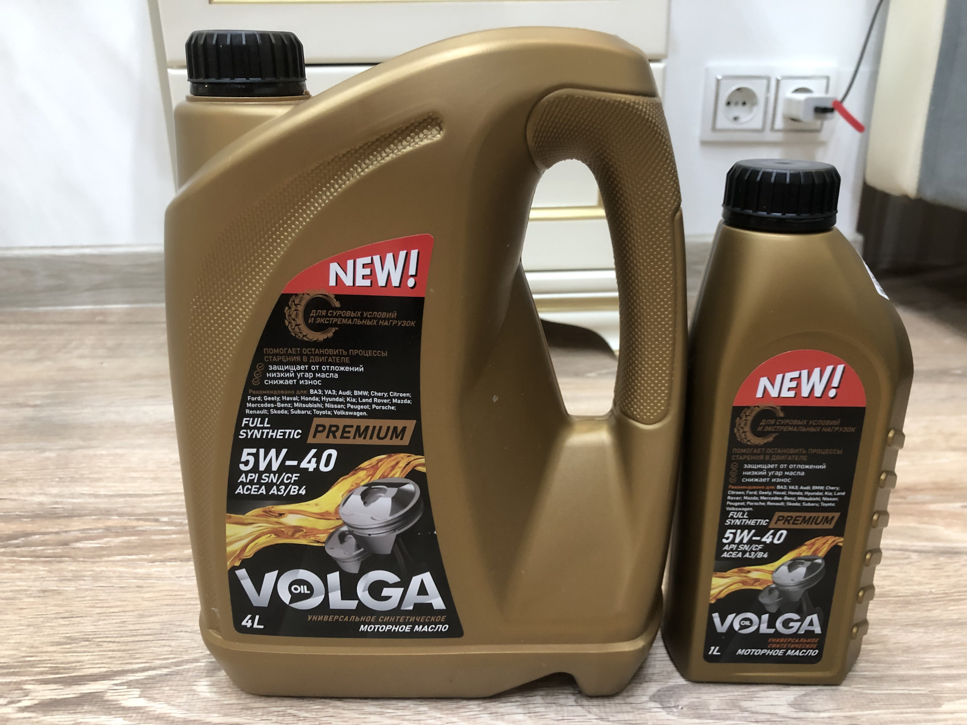

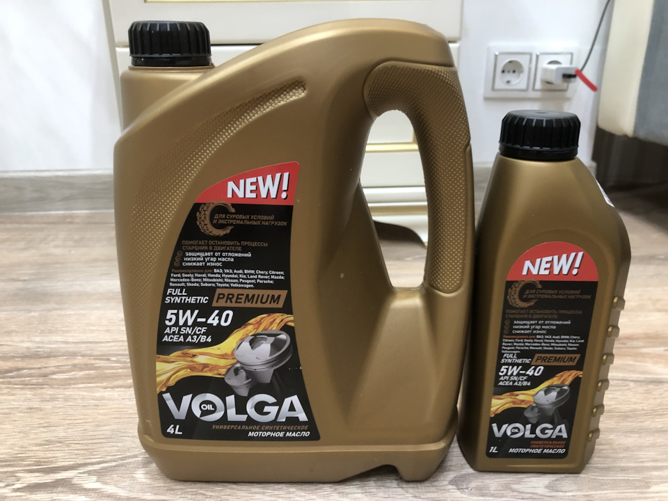

Итак, прикупил масло вот тут, на официальном маркетплейсе производителя Volga Oil 5W-40 Premium
Писали ранее про данное масло что есть недолив — я проверил на весах и все соответствует и все как положено 👍

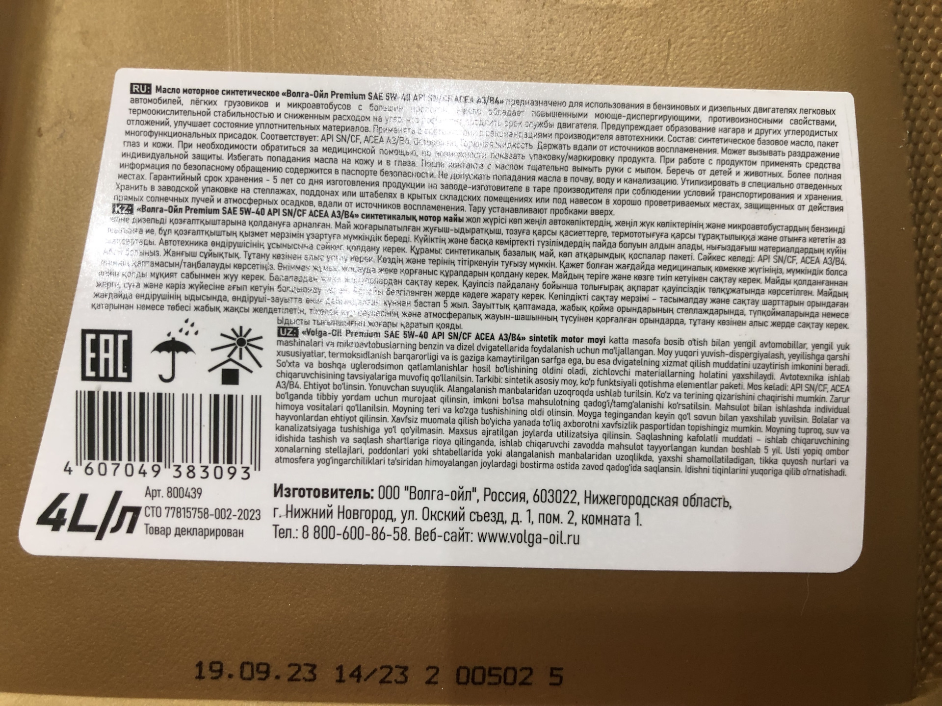

Артикул 4 литрушки 800439
Артикул 1 литра 800438

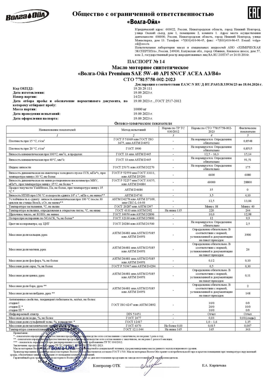

Наковырял паспорт на данную партию масла

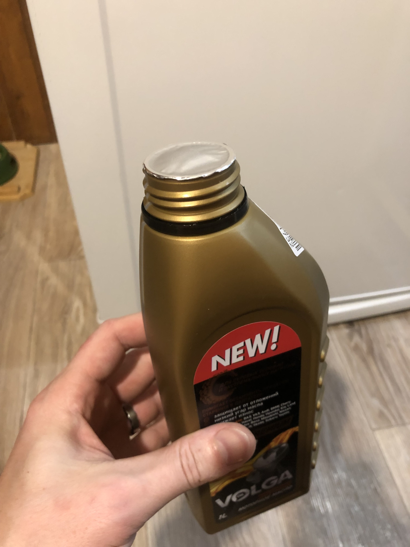

Крышки при откручивании щелкали, под крышкой горловина запаяна фольгой

Почитав паспорт качества продукции и информацию от производителя был приятно удивлен что в составе имеются Алкилированные нафталины, так любимые мной, а так же органический молибден, снижающий трение и придающий топливную экономичность. Поразило так же высокое щелочное число и довольно крепкая база — все это вкупе будет прекрасно защищать мой старенький мотор и продлевать ему жизнь в наших с вами тяжелых условиях эксплуатации 👍

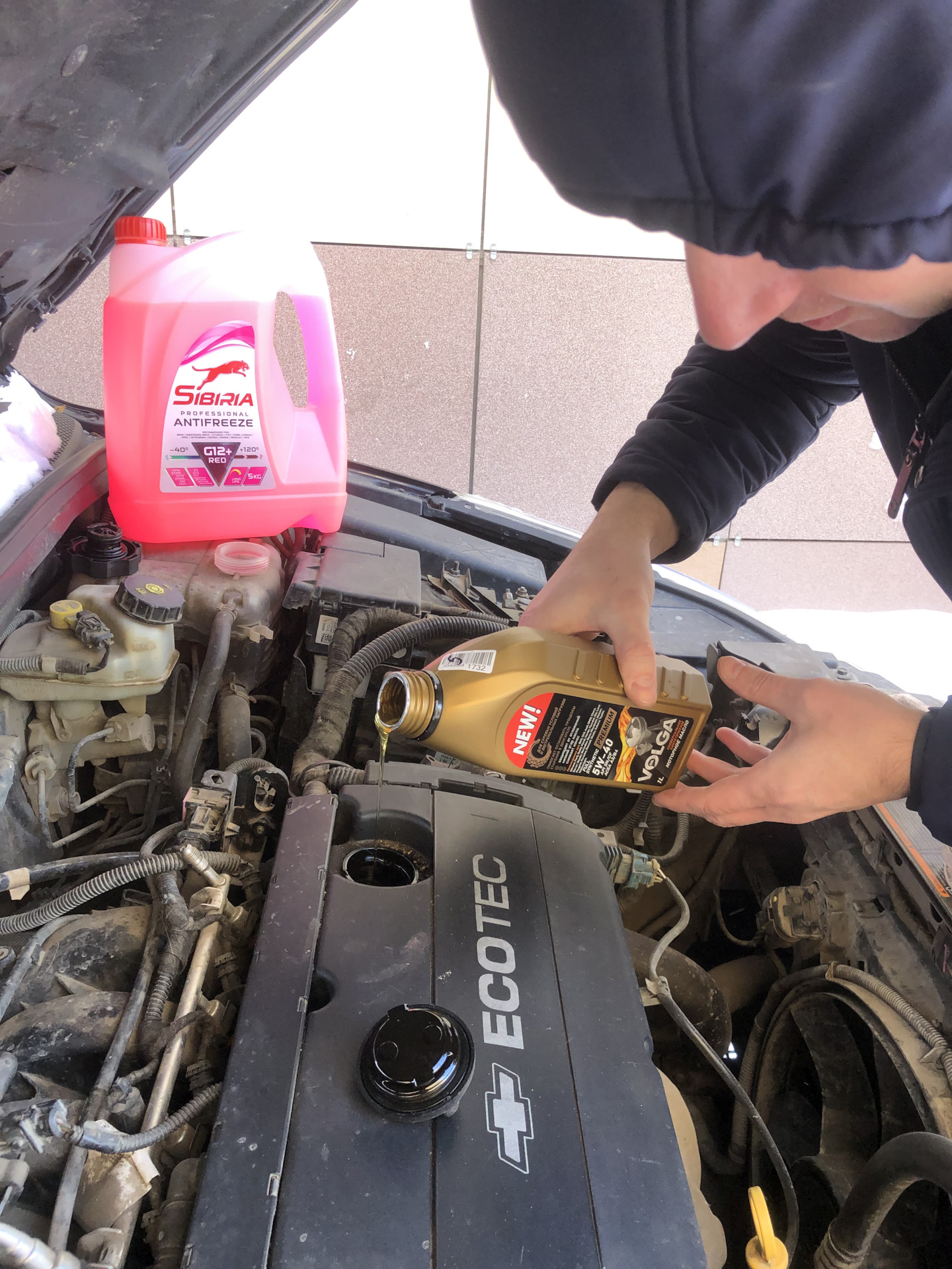

После суточной заморозки — цвет масла и консистенция мне понравилась, а значит хватаем наш фильтр Filtron OE6486 и бежим сливать — заливать новое маслице 🏃♂️

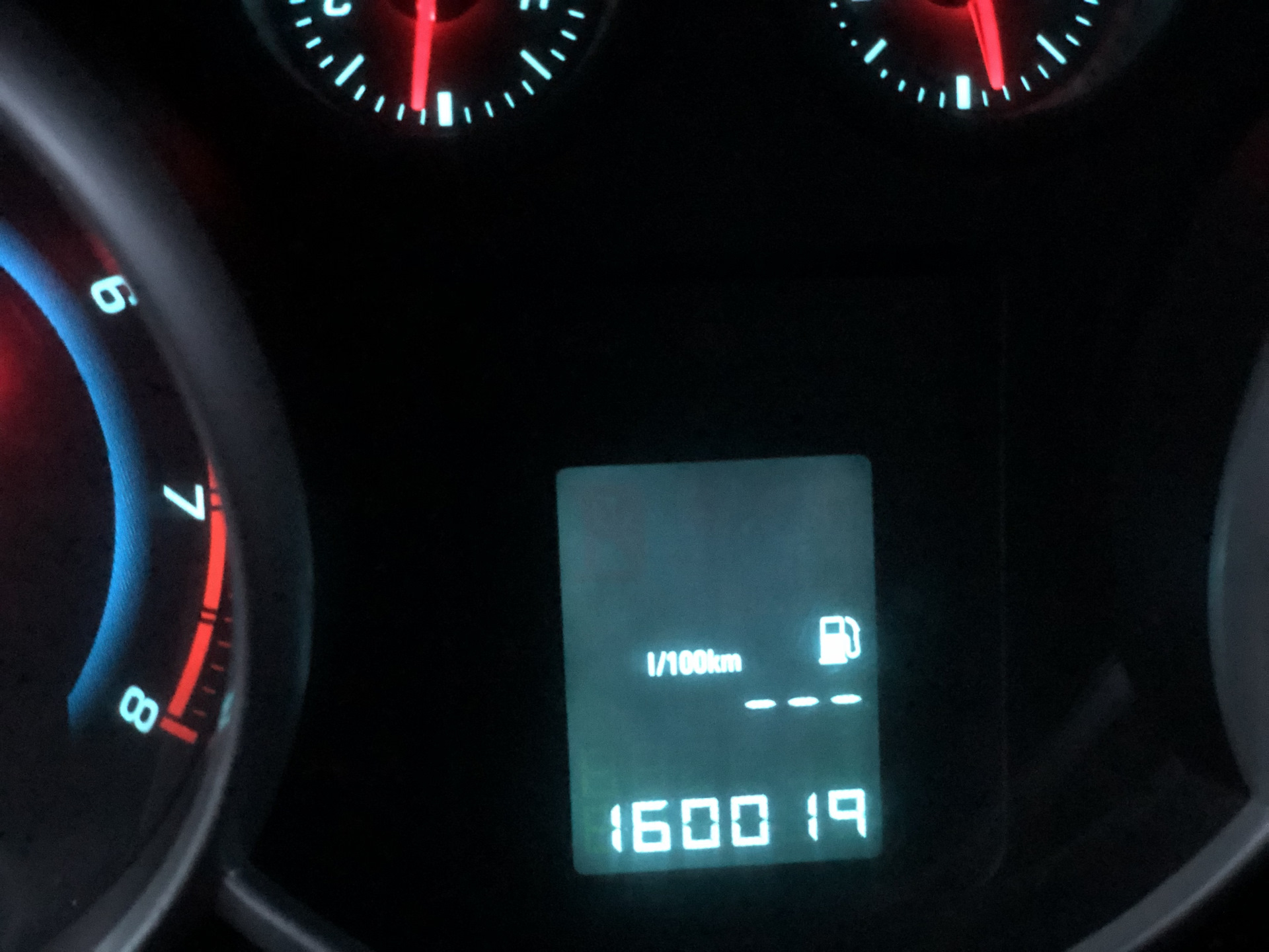

Как итог из ощущений — мотор работает тише, но так обычно бывает всегда при заливке нового масла, расход топлива не увеличился, а вроде даже упал на сотню грамм, но это может быть связано с потеплением.
