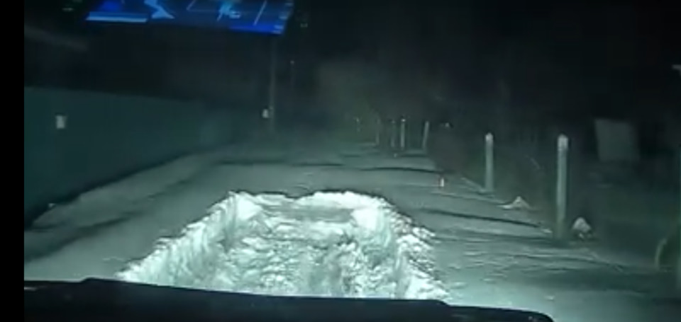

А вот по снегу без тапки в полу — не проехать от слова никак… и тут все как мне кажется лучше самоблок (или я не прав?).
Тем более что не так дорого его к переборке моста присовокупить…
По снегу правильно пишут зимняя резина, плюс травить её если совсем все плохо с проездом, плюс потихоньку топтать и внатяг идти это гораздо продуктивнее чем газ в палас и безопаснее для узлов
Это все было, но там снега столько, что это все не помогает.
Да и если морозец, то трамбуется крайне хреново и срывается при первом удобном случае.
Да там даже тронутся без пробуксовки уже тяжко.
А вот то, что там-сям под неподвижное колесо брустверок спресованного снега нагребает — так это вот самая проблема. А он высокий и не нужен.
Вот если бы колесо прокрутилось и этот брустверок хоть поцарапало-бы — вот чего хочу.
Да и КМК с ДПТ в передке он вроде как стабильней едет.
Опять-же снег не равномерно плотный. Как только одно переднее колесо попадает в уплотненную часть, так жопу с натоптанного сразу скидывает… а там срыв и закапывание.

Травиться хотя-бы до 0,8-0,7 (если совсем аккуратно ехать, то можно и ниже до 0,6-0,5)
Стараться не держаться на одной колее, а раскатывать ее пошире (на 2-3 ширины покрышки).
За один снегопад 40-50 см у нас практически никогда снега не прибавляется и на колее у тебя за неделю вряд-ли столько вырастет.
Так что на стравленных и с минимальной скоростью ползем медленно и печально.
Если машина тормозится, то не допуская буксования выжимаем сцепление и максимально плавно назад.
Затем плавно вперёд пробивая то, что нагребли перед собой.

Ну как тебе сказать. — у меня конечно не 2 км, а метров 400 вот такой дороги, по которой я к даче подъезжаю обычно по пятницам.
А с застройкам/кустами тоже не все гладко — местами наметают барханы, которых в поле нет😜
P.S. Это снег в пятницу 19.01 после четверговской метели, не пужистый, а жеско спрессованный + корочка сверху от оттепели.
Паджерик на штатном асфальтовом давлении в субботу уехал по моей колее метров на 10 от очищенной дороги и сел наглухо.
Ну у меня картина почти такая-же, но чуть другая.
В целом высоты меньше сантиметров на 15, а плотность в районе колей кратно выше именно из за частых поездок.
Раза три-четыре в неделю туда обратно.
Если-бы катался реже — все было-бы не так хреново.
