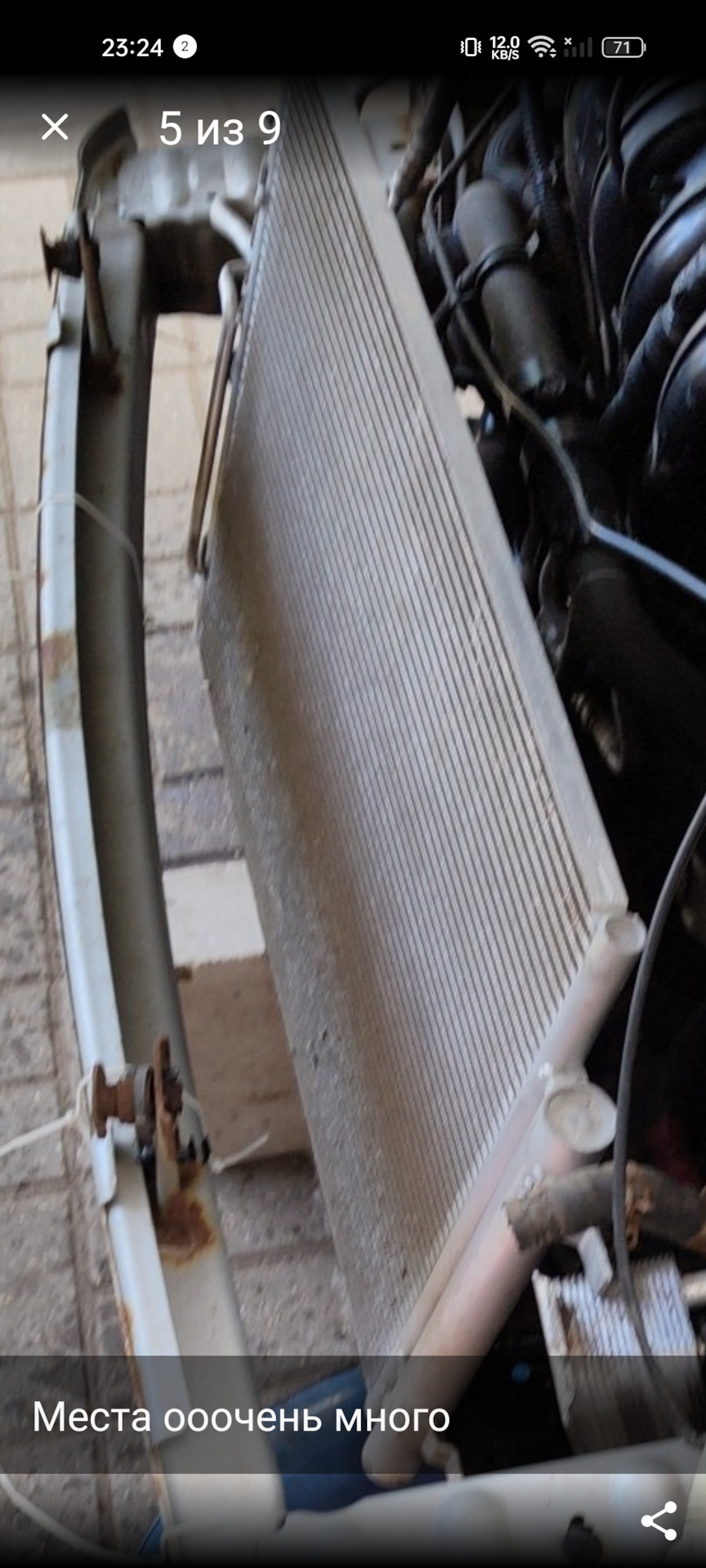

Ближайшая в Москве где профильно занимаются, я с Ярославля, они же и восстанавливают, просили летом 17к по-моему со сдачей своего, хочу бу шку достойную найти и свой разобрать, у меня через пень колоду нагнетает давление, а это или тефлон на поршнях, хотя маловероятно, потомучто как запустится снег из воздуховодов падает, или пластина клапанов или клапан, больше там нечему ломаться в моем случае

А вы не думали, что компрессор норм? А вот радиатор не исполняет своей функции, поэтому компрессор выключается по высокому давлению. И пока не остынет, не включится…лично у меня в пробках то включится то выключится, так это из за радиатора… Купил новый, весной поменяю
Конечно думал, выявил закономерность, с утра на прогреве, когда летом ещё прохладно, нагнетает на 100% сразу, к часам 10 как теплеет, все, начинаются танцы, сейчас то это не исключить зимой, даже с заменой радиатора, а летом устал я бороться с ним, теперь жалею что радиатор не подкинул новый
Радиатор поменять дешевле, да и в принципе это для профилактики хорошо. Компрессор оставь на потом. Компрессор редко выходит из строя
Радиатору летом 2.5 года было летом, когда проблемы начались, и слышал что систему сухую держать нельзя, осушителю до свидания будет, так бы снял, хоть посмотреть в проходы на продукты износа
Ездить на сухую нельзя, компрессор без масла заклинит, вот и все. А радиатор весь замят, потому что сетки снизу нет

Поменяйте радиатор для начала) потом уже дальше видно будет
Из этого поста состояние радиатора увидел?
Да
denver01010202
Посмотрел фото твоего радиатора кондея, он мертв, даже хуже моего, 1/3 радиатора замята снизу
