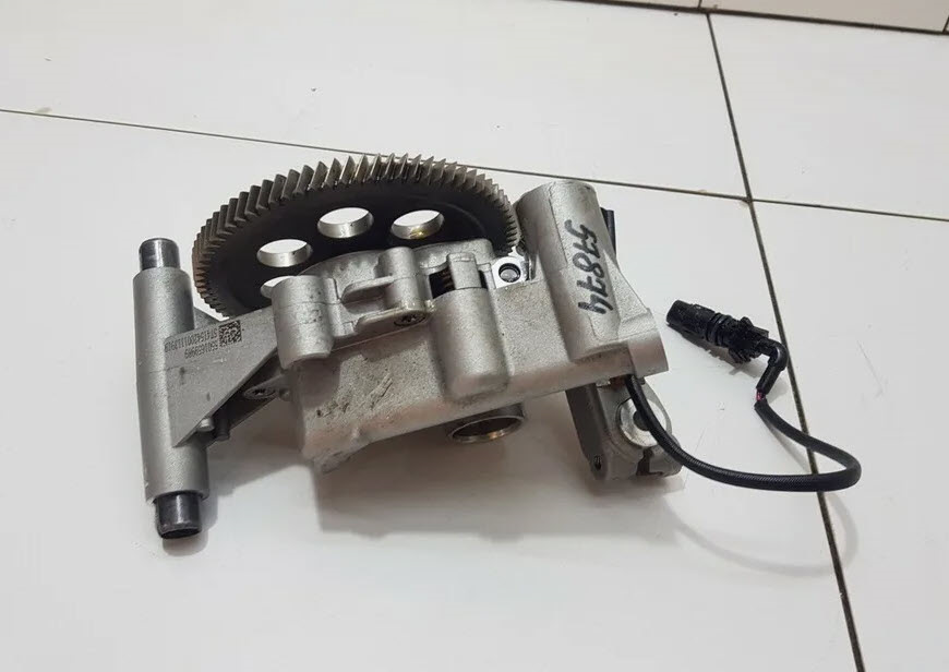

Вы про маслонасосы переменного давления слышали? Не те, что приводятся линейно от коленвала, а те, что поддерживают давление в зависимости от нагрузок.
Они тарированы под эту вязкость, а Вы им «на тебе солидол, прокачивай как хочешь».
Потрясающая безграмотность. Но картинки огонь, да.
И без допуска Вольво масло Вам зальют. Но мотор чинить будете сами. Вместе с ойл-клубом, видимо.
Из всего вашего поста конструктив увидел только про масляный насос. На моей машине установлен насос 1050506300. Выглядит он вот так. Это масляный насос переменной производительности? По-моему, обычный насос. И, по-моему, суть масляных насосов переменной производительности — нелинейность его производительности от оборотов двигателя, а не от нагрузки.
Не от оборотов. Масло в драйв-е подается еще до того как мотор набрал обороты. В простейшем понимании — от акселератора. Но там учитывается и другие факторы, включая текущую температуру двигателя.
На танке Т72 есть маслозакачивающий насос — МЗН. Создаёт давление до пуска двигателя)
Здесь так же. Но двигатель чуть более тонкий. Его каналы рассчитаны на прокачку масла определенной вязкости. Но Вам для танка, поэтому можно как в книжке даже 5w40 :)

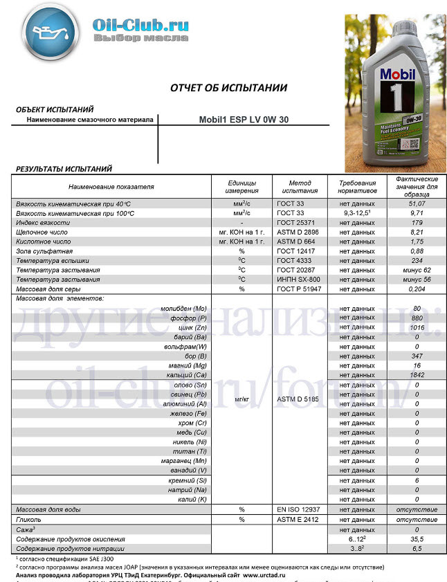

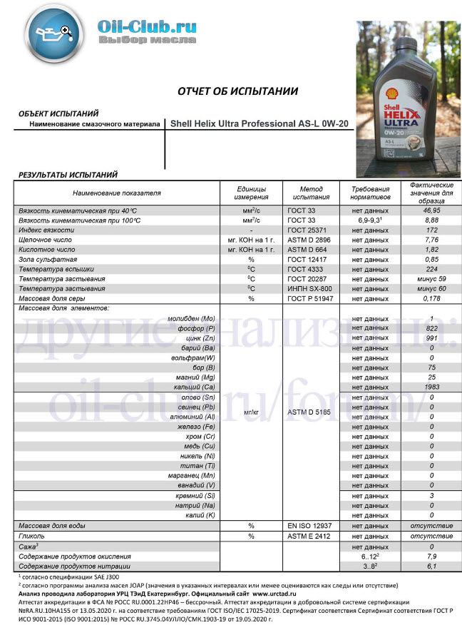

И какой же химией отличаются допуски MB 229.61 и MB 229.71? Ну, если допустим сравнивать Lopal (который есть вроде как китайский Shell), и Mobil, то они очень даже отличаются по базе. Lopal на основе гидрокрекинга, а Mobil целый микс использует — ПАО, эстеры и т.д.
Вот как так — химия разная, а одному допуску соответствуют?
Или, допустим, сравнить Mobil 1 ESP LV 0W30 (MB 229.61), и Mobil 1 ESP X2 0W20 (MB 229.71) — близнецы-братья.
Я не химик :) Эти вопросы адресуйте ойлклубу. Там полно химиков. Вы путаете ьазы, присадки, допуски. Но беретесь рассуждать о высших материях :)
