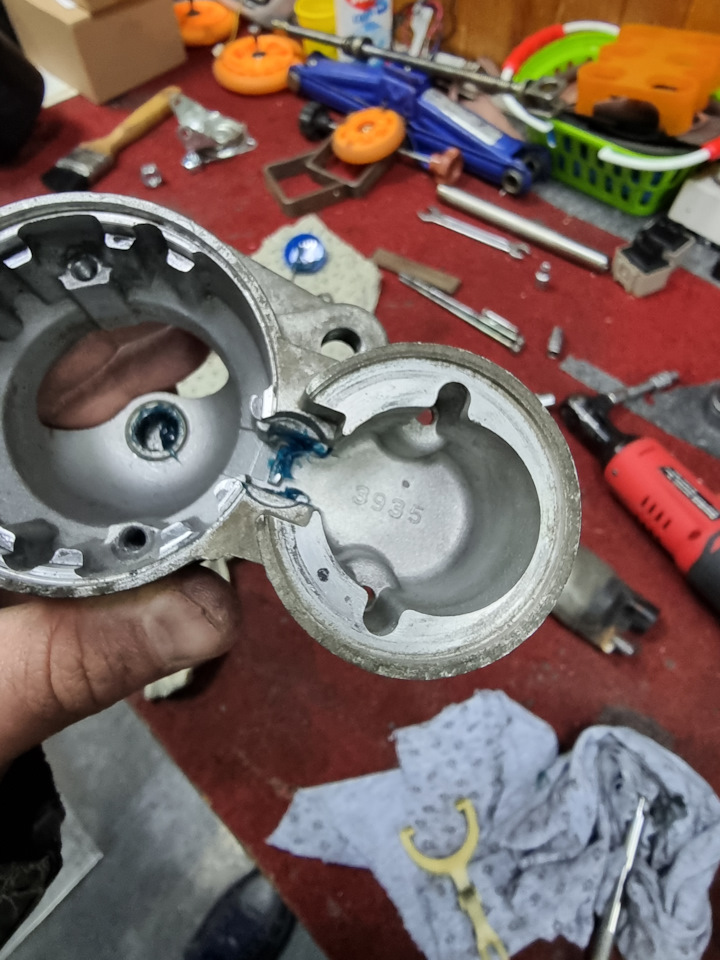

Правильно говорят, мазать что попало и чем попало не нужно. Недавно исправил свой косяк, который мне колупал мозг 2 месяца. Косяк в том что пока капиталили двс, я ревизию сделал стартеру, в ходе ревизии был смазан и шток по которому ходит Бендикс, да ещё и высокотемпературной смазкой которая на холоде становится тверже пластилина, это я выяснил во время разборки. Короче как только температура шагнула за 0⁰, начались проблемы с пуском двс, нажал кнопку старт, а в ответ тишина, раза так с 5го — 10го можно было завестись, но аккумулятор не всегда выдерживал, разряжался раньше чем получалось крутануть двс, потому что на катушку втягивающего подавалось напряжения и ток, только вот у втягивающего не хватало мощности сдвинуть Бендикс с места. Входе выявления причины почему автомобиль так себя ведёт было сделаны следующие шаги — поменяно реле стартера, проверена вся проводка запуска двс, поменян аккумулятор и уже хотел было купить новый стартер, хорошо что решил сначала свой всё-таки разобрать. Перед разборкой стартер проверил от зарядно-пусковой установки, втягивающее работало отлично, стартер крутил неменне отлично, при этом в гараже температура была +13⁰, а проблема с пуском началась при температуре -2⁰, также обратил внимание на состояние смазки которую я применил во время ревизии, она была как пластилин.
Решил найти причину этого безобразия. Я думаю что далеко не один такой, ведь стартерные узлы практически у всех машин плюс — минус одинаковые!
Прежде чем приступить к этой процедуре я подсмотрел теоретическую часть у Duskwolf Евгений, в частности: что и чем смазать. В этой записи процесс снятия стартера я описывать не буду, нечего сложного в этом нет. Я лучше заострю Ваше внимание на выборе смазки и частях стартера, которые нужно смазать.

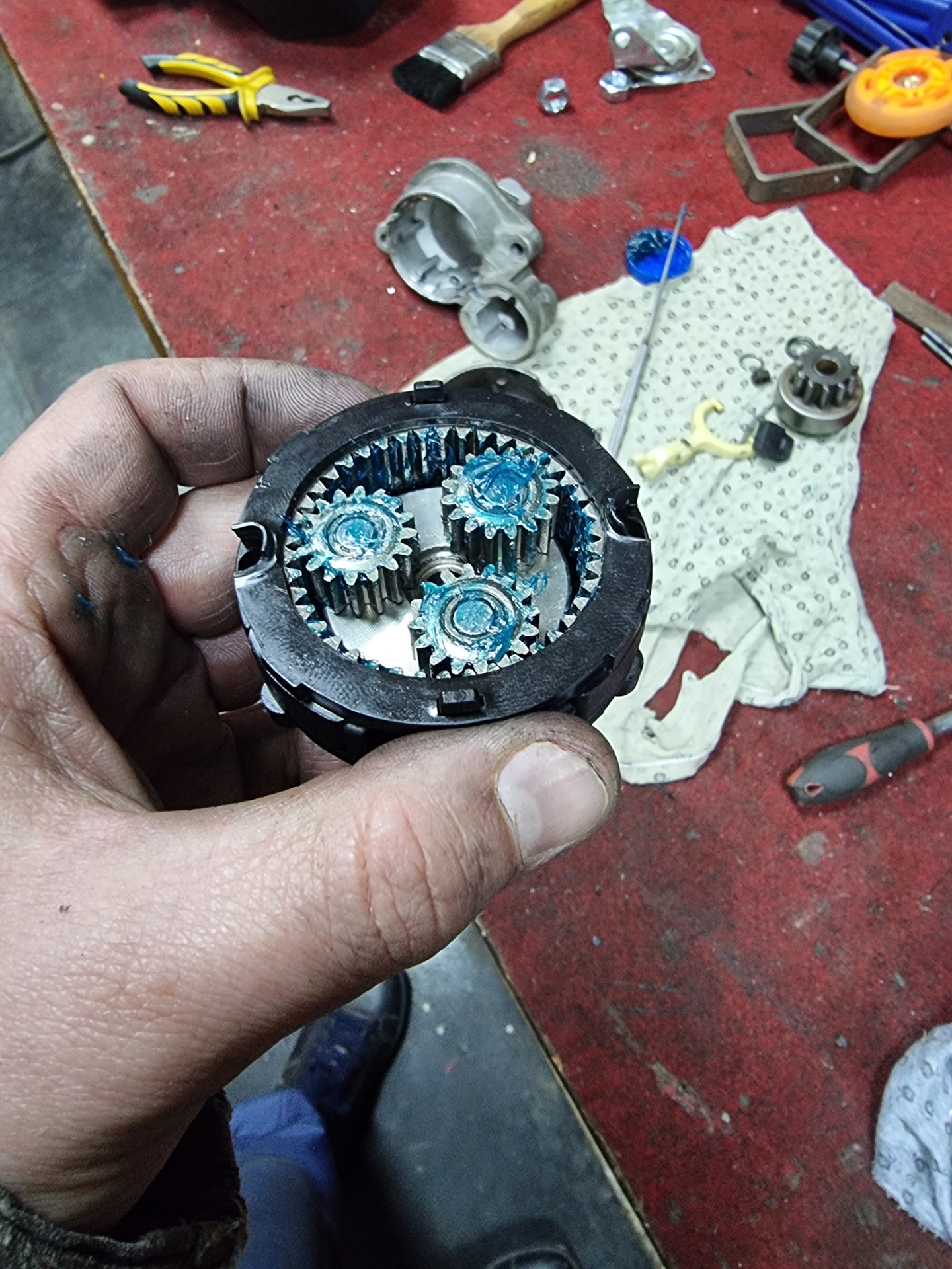

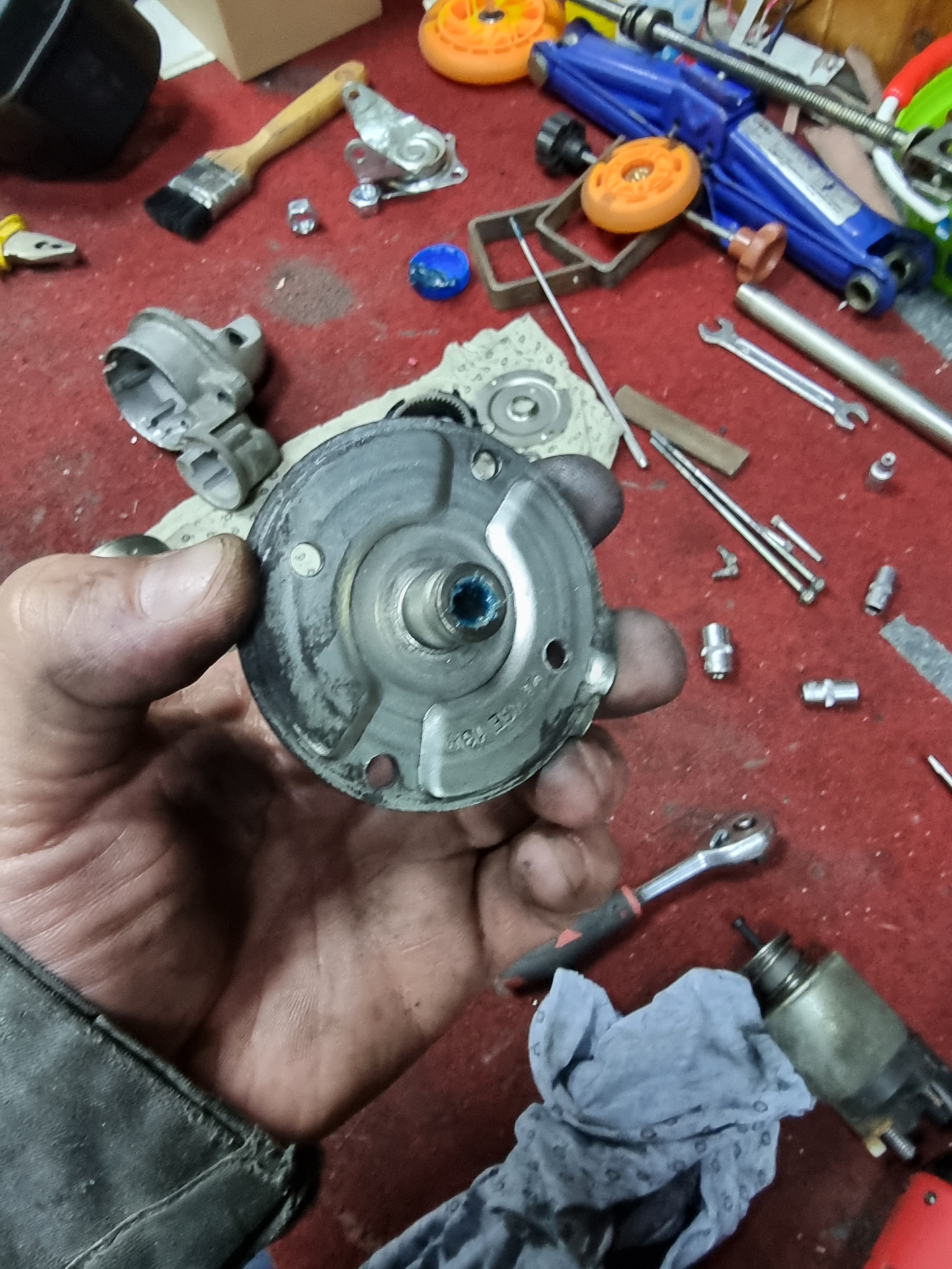

Смазке подлежит вал стартера в месте контакта с роликовым подшипником, и его задняя часть. Главную шестерню вала стартера т.е бендикс и сам вал в месте где перемещается бендекс, которая входит в зацепление с маховиком, смазывать нельзя, ее нужно только очистить от грязи и наче на морозе как в моем случае или по истечению какого-то времени на смазку налипнет гряз и в один прекрасный момент у втягивающего не хватит сил сдвинуть Бендикс, что приведёт к не запуску ДВС! Обильно смазывается планетарный редуктор, который предназначен для снижения механических усилий на стартер и снижения потребляемого им тока. Небольшое количество смазки нужно нанести на шестерню ротора. Бронзовую втулку задней крышки можно смазать тонким слоем, иначе смазка может попасть на коллектор ротора, хотя бронзовые втулки к смазываемым деталям и не относятся. А вот что касается смазки втягивающего реле и его якоря – консистентными смазками эту пару смазывать крайне не рекомендуется. Смазка в этом месте собирает на себе различную грязь, образуя плотный грязевой слой, что, несомненно, вредит нормальному ходу бендикса. А если эта смазка еще и загустевает на морозе, то это грозит стартеру аварийными режимами работы вплоть до выхода его из строя.

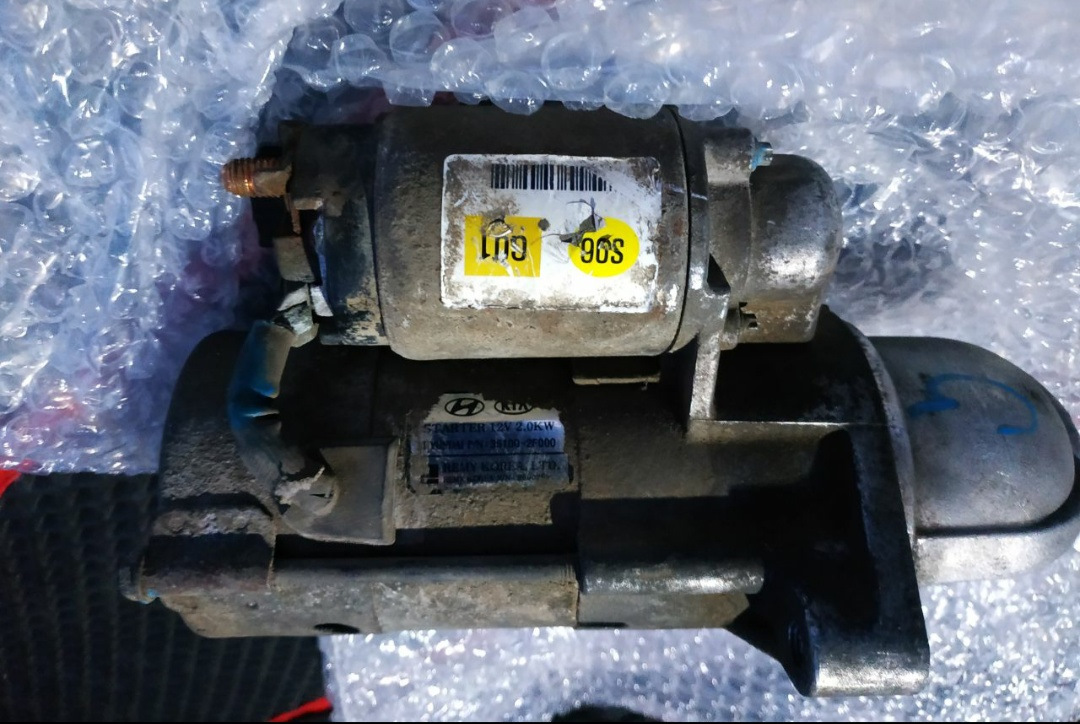

На днях поменяли нашему одноклубнику
Целиком стартер что ли?
Да он решил весь, этот уже был с разборки
