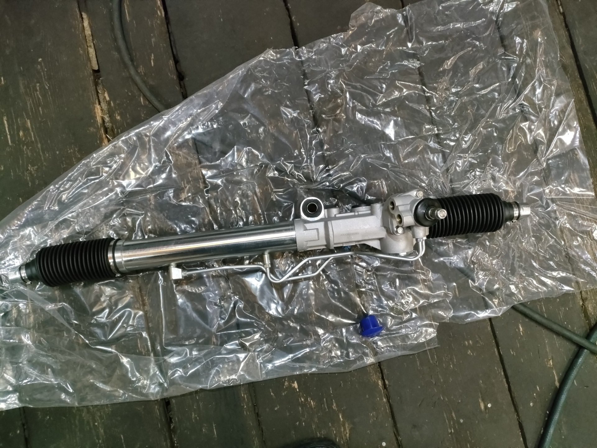

Как и многих, точнее наверно всех владельцев Prado 95, коснулась и меня проблема с рулевой рейкой, а именно, что она начала не то, что течь, а потреблять dextron по 200 мл в неделю. В итоге было решено осуществить замену рейки. Было прочитано много всего и везде. Были мысли и за контракт и за новую. Но все же склонился к новой, так как не факт, что контракт проходит дольше. По итогу куплена рулевая рейка фирмы SAT. Исходя из большинства отзывов ходят они неплохо. К ней купил рулевые наконечники CTR. Попутно заменить решил шаровые верхние и нижние. Верхние решил поставить CTR. На низ на одну сторону CTR, так как до этого ставил и проходили долго. А на другую решил попробовать по совету знакомых поставить 555. При следующей замене сравню их состояние.

Добрый день. Подскажите, как рулевая, ходит?
Добрый, пока тьфу тьфу нормально вроде все.

Рейку я Тайвань ставил(но не сат) у меня уже 4+ по годам и 60+ по пробегу прошла.
Недавно чуть подтянул, втулку справа заменил — снова как новая😉👍🙃

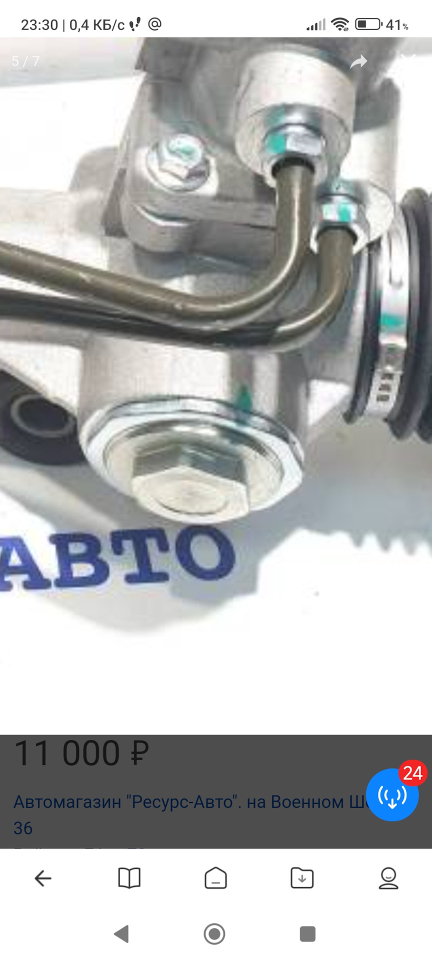

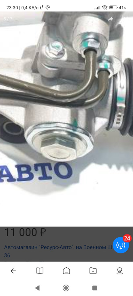

Постукивает рейка? С какой стороны? 🤔🙃
Вроде с моей, слева
Можно попробовать просто подтянуть🤷♂️🙃
Да, да, надо бы в сервис наведаться, но там очередь, не прорваться пока, я езжу, с некоторых пор, только к одному, проверенно у, мастеру, но к нему попасть тяжело.
Блин… Там делов конечно минут на 15 …
Но я понял ты сам не любишь лазить… 🤷♂️😁
Подтягивание должно помочь. Если бы пасажирская сторона была, там бы втулку можно было поменять.
Сам я очень люблю лазить, но в данный момент гаража нет, а на снегу не охотой лежать. А ты про что говоришь, подтянуть?! Подтянуть тягу под гофрой? Контрогайку?
Да нет🤷♂️ эту прижимную пробку. И законтрить конечно. 🙃
Аа, понял
