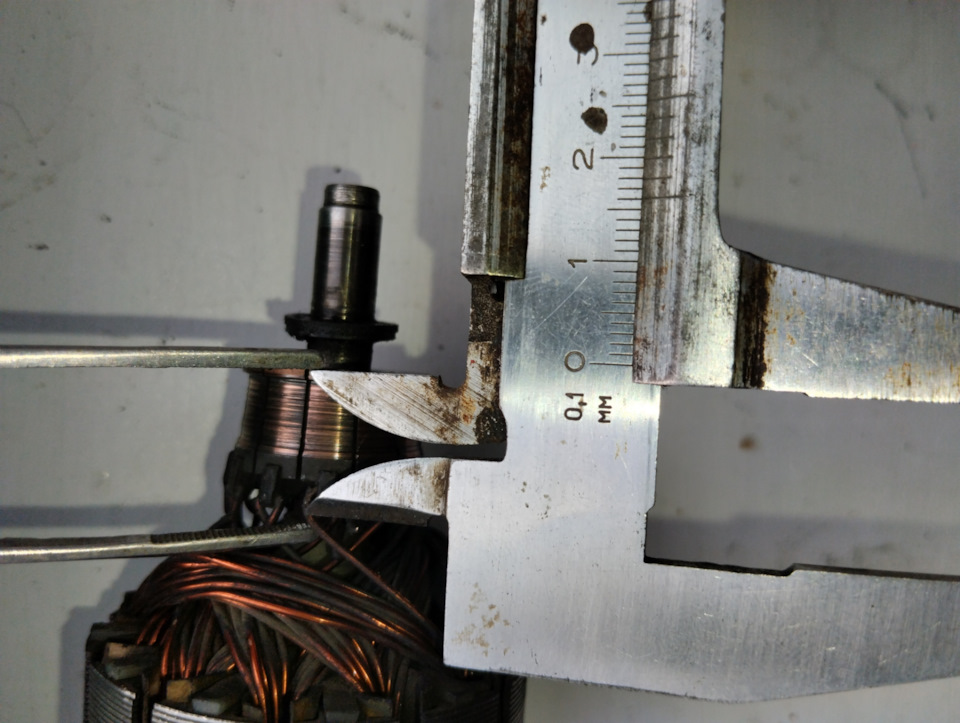

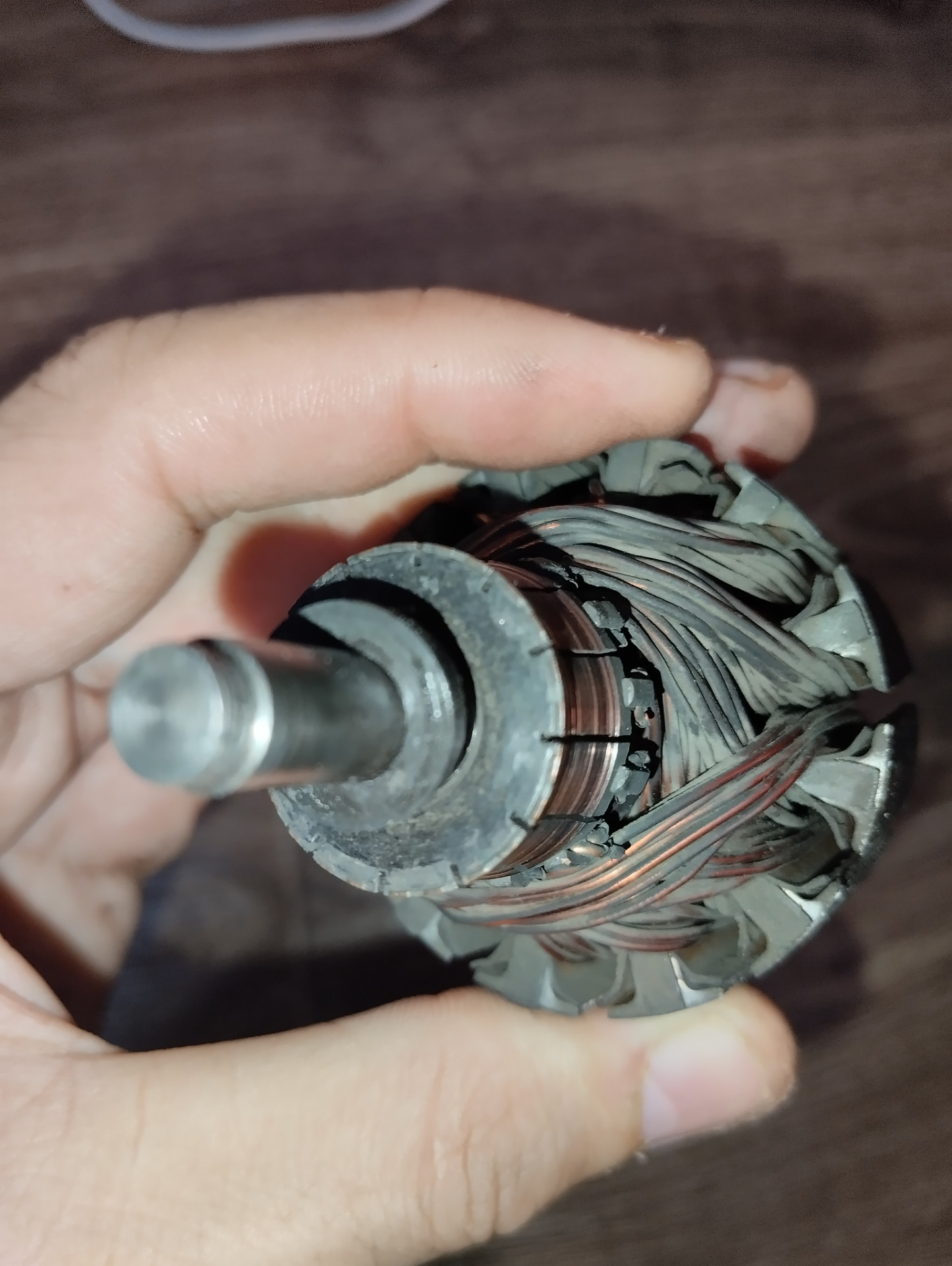

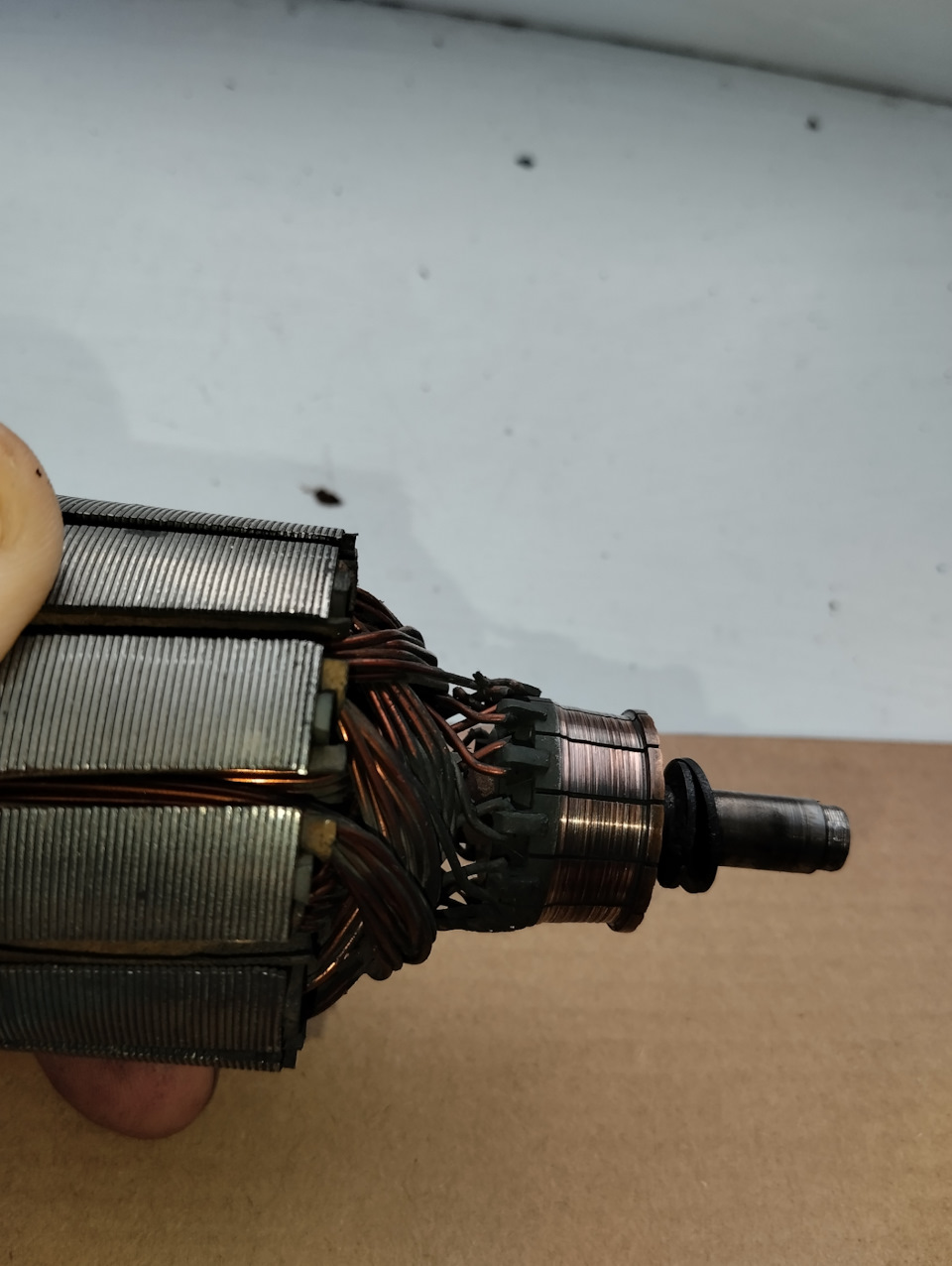

После полной разборки моторчика отопителя Ауди 100 с3 столкнулся с износом коллектора якоря. А если быть точнее то износ ламелей коллектора составил 1 мм.
Учитывая то что если смотреть сверху со стороны вала по разрезам этот износ составляет порядка всей толщины самих ламелей.
Вот снова встал над делеммой менять или ремонтировать.

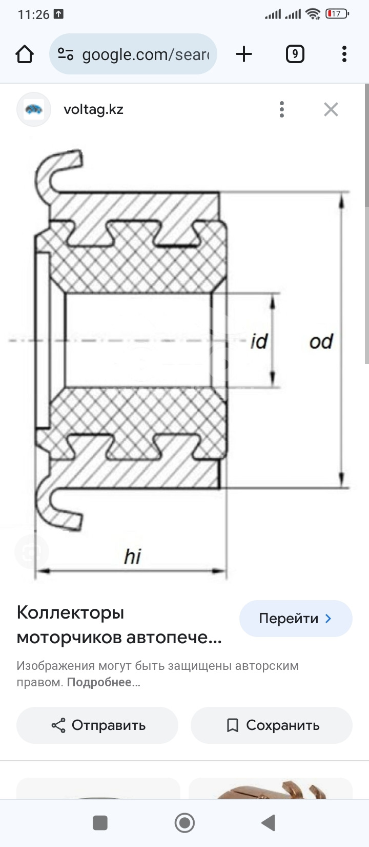

В этой делемме плюсом для первой стороны является то что коллектор можно купить.
Для этого мне достаточно замерить и выписать размеры имеющегося коллектора.
В поисковике находим как замерить коллектор.
Диаметр наружней окружности составляет 23 мм.
Диаметр внутренней 8мм.
Длина коллектора учитывая всю длину которая кроется снизу А не только ту на которой находятся ламели 16 мм.
И получаем hi-16, id-8, od-23
Также мне необходимо посчитать количество пинов на коллекторе. У меня их 12.
