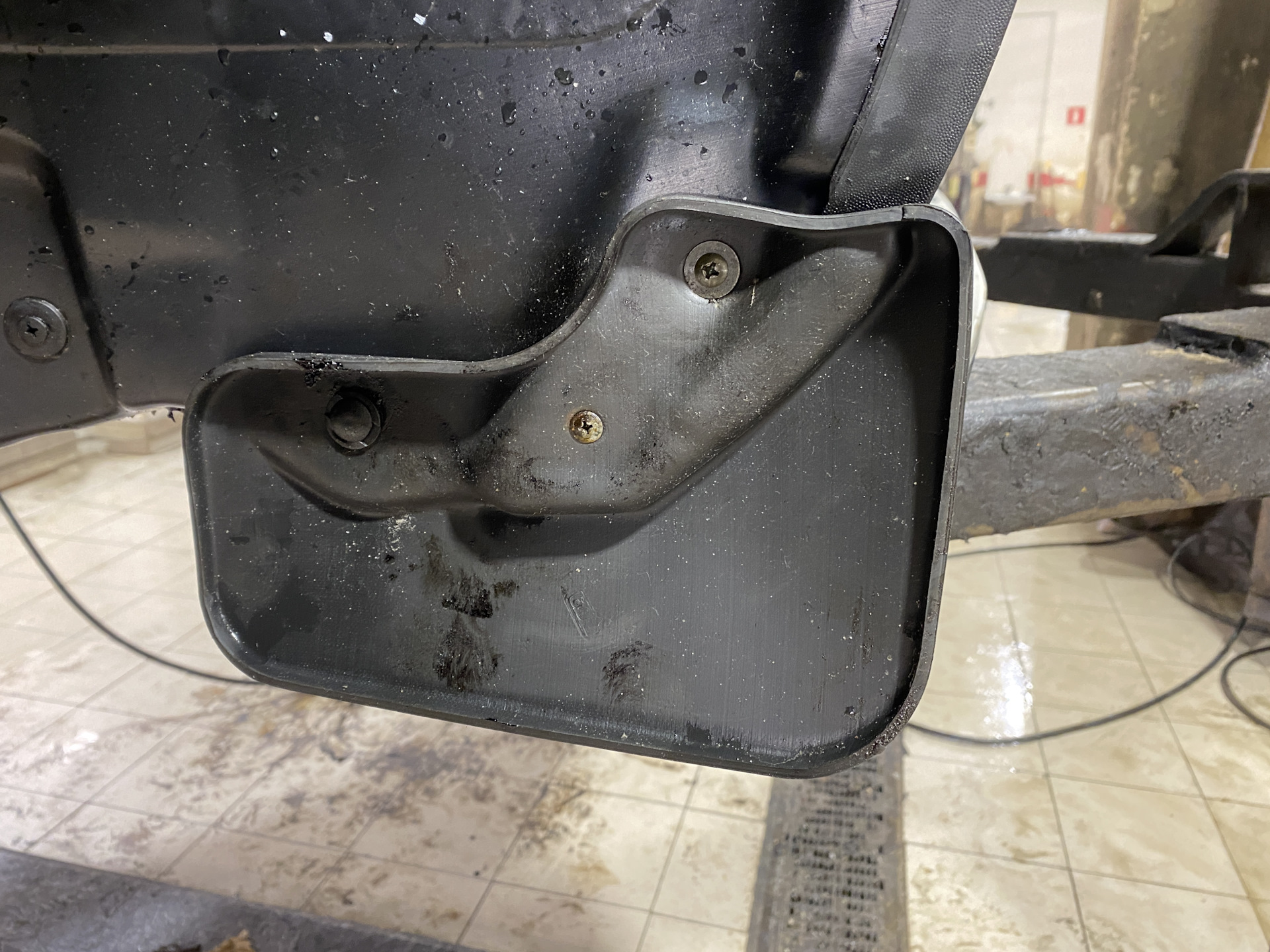

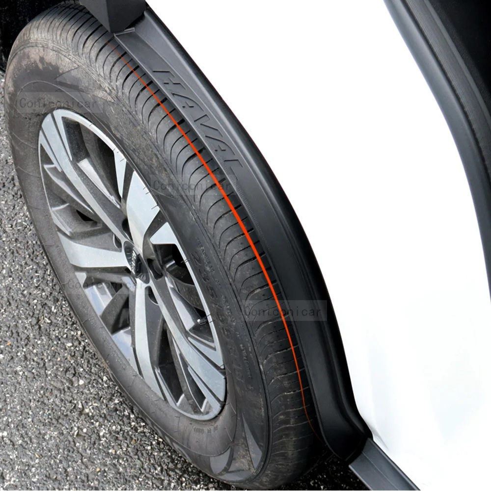

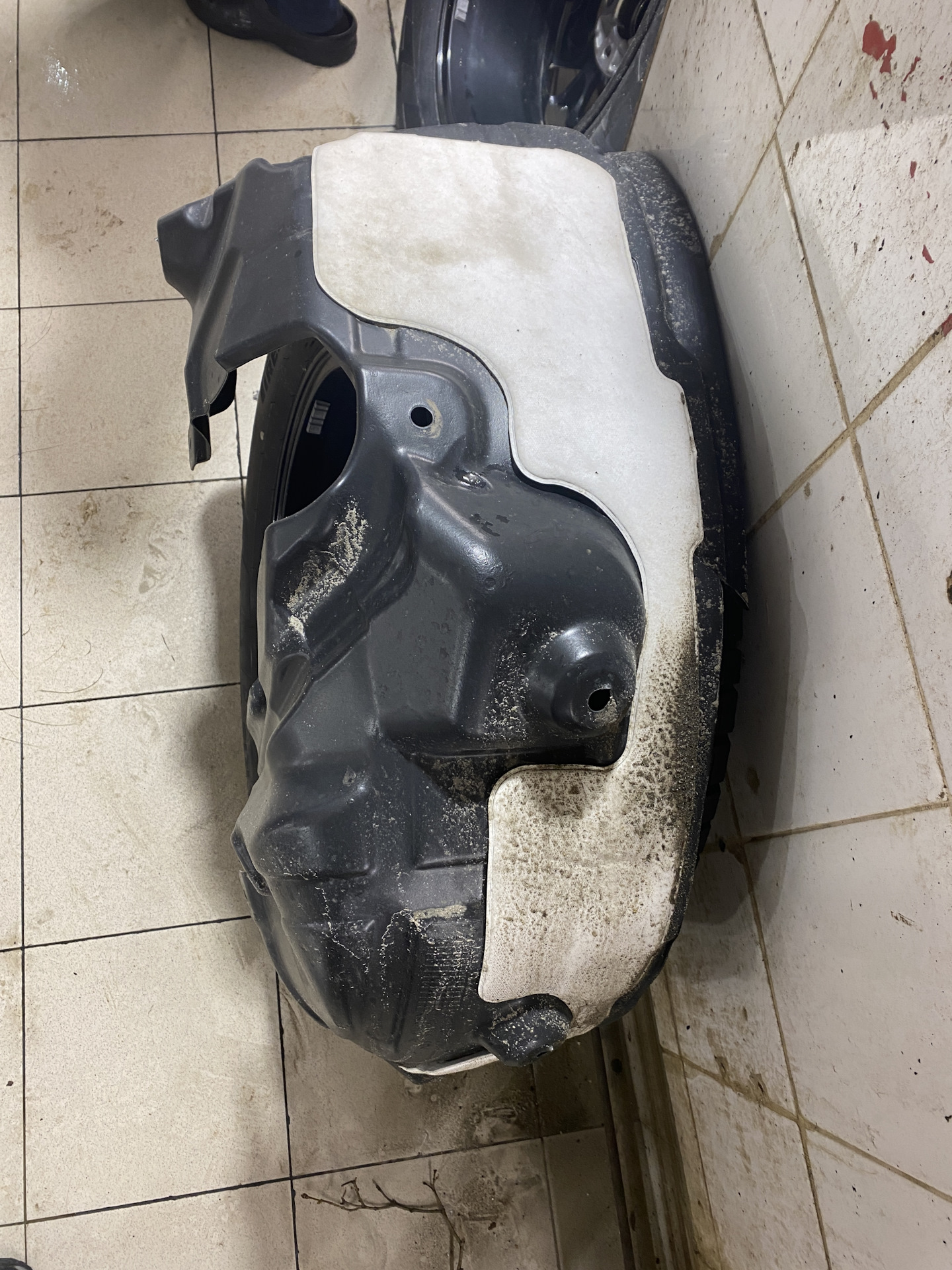

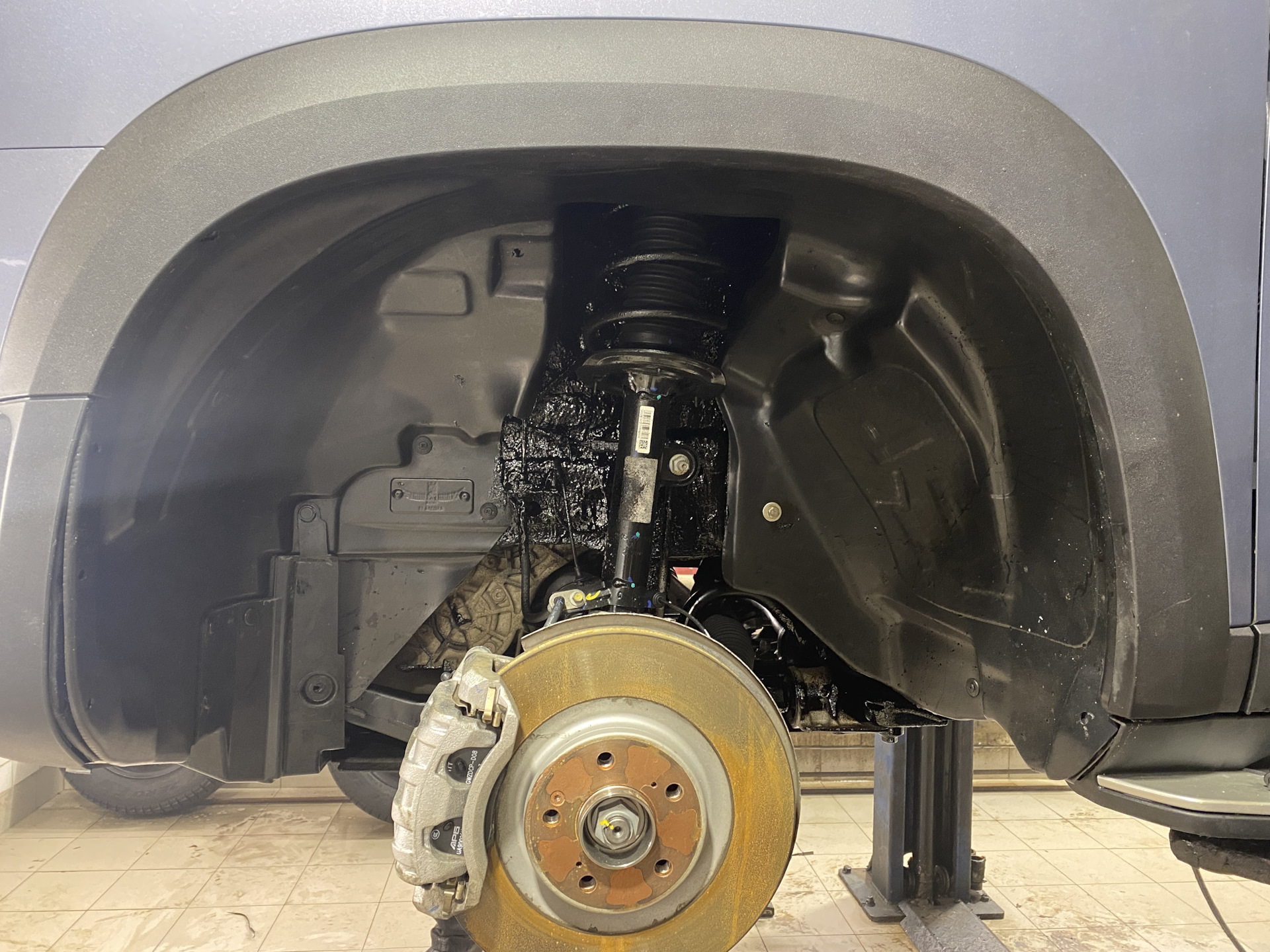

Проблемка номер два: найти подкрылки на китайский авто, да еще и качественные. Казалось бы нафига? Ведь с завода уже стоят, да еще и с поклеенной шумкой. Так вот практика показывает, что заводские как правило недостаточно арку укрывают. Да и сам «сэндвич» лишним не будет в плане шумоизоляции.

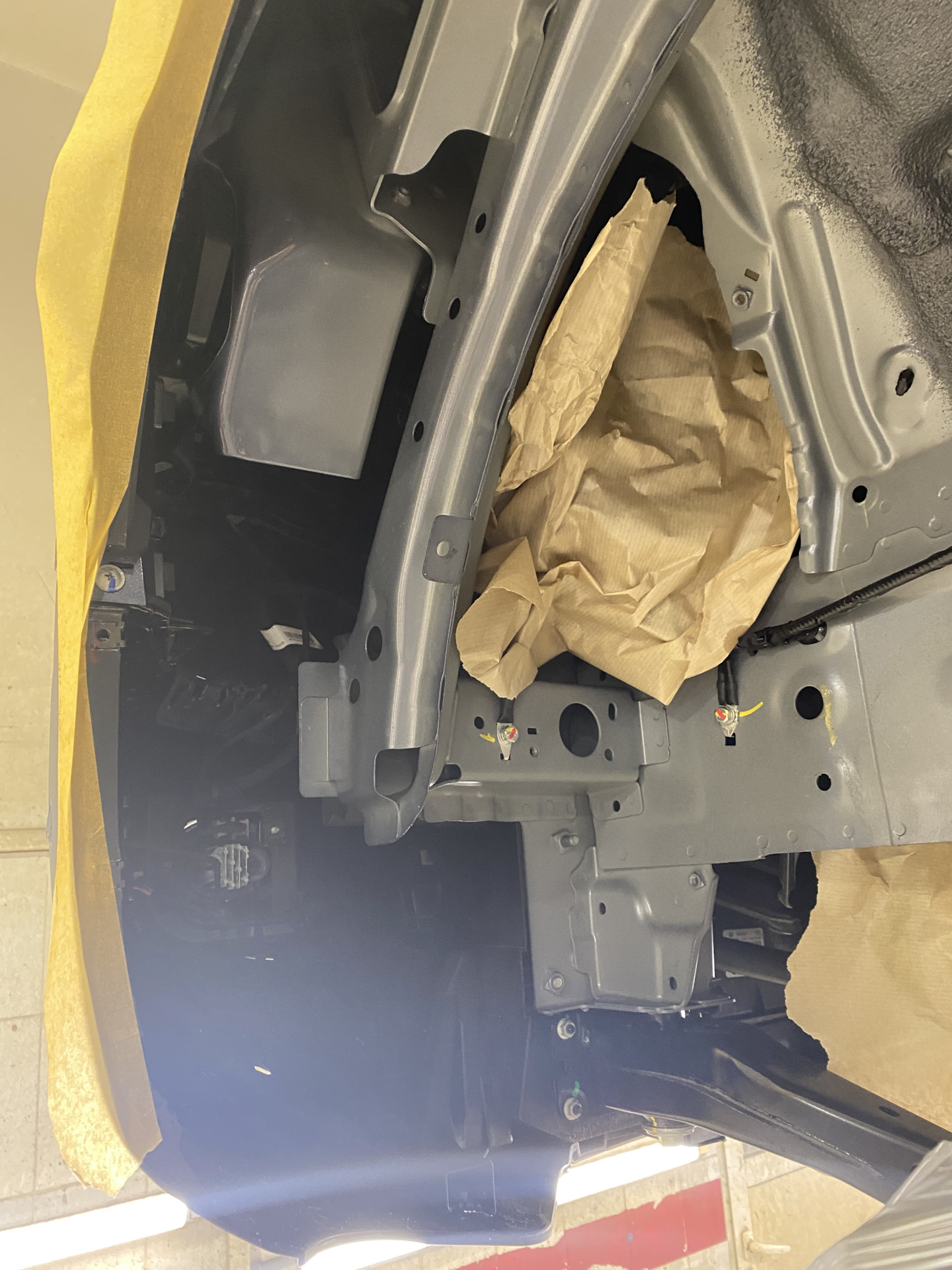

Ещё когда перед покупкой осматривал подкапотное пространство, обратил внимание, что стальные арки спереди не полноценные. Зияет огромный проем, прикрытый одним единственным подкрылком, да и то не плотно. Напомнило Ниву, где также со стороны колеса вся грязь в фары летит.

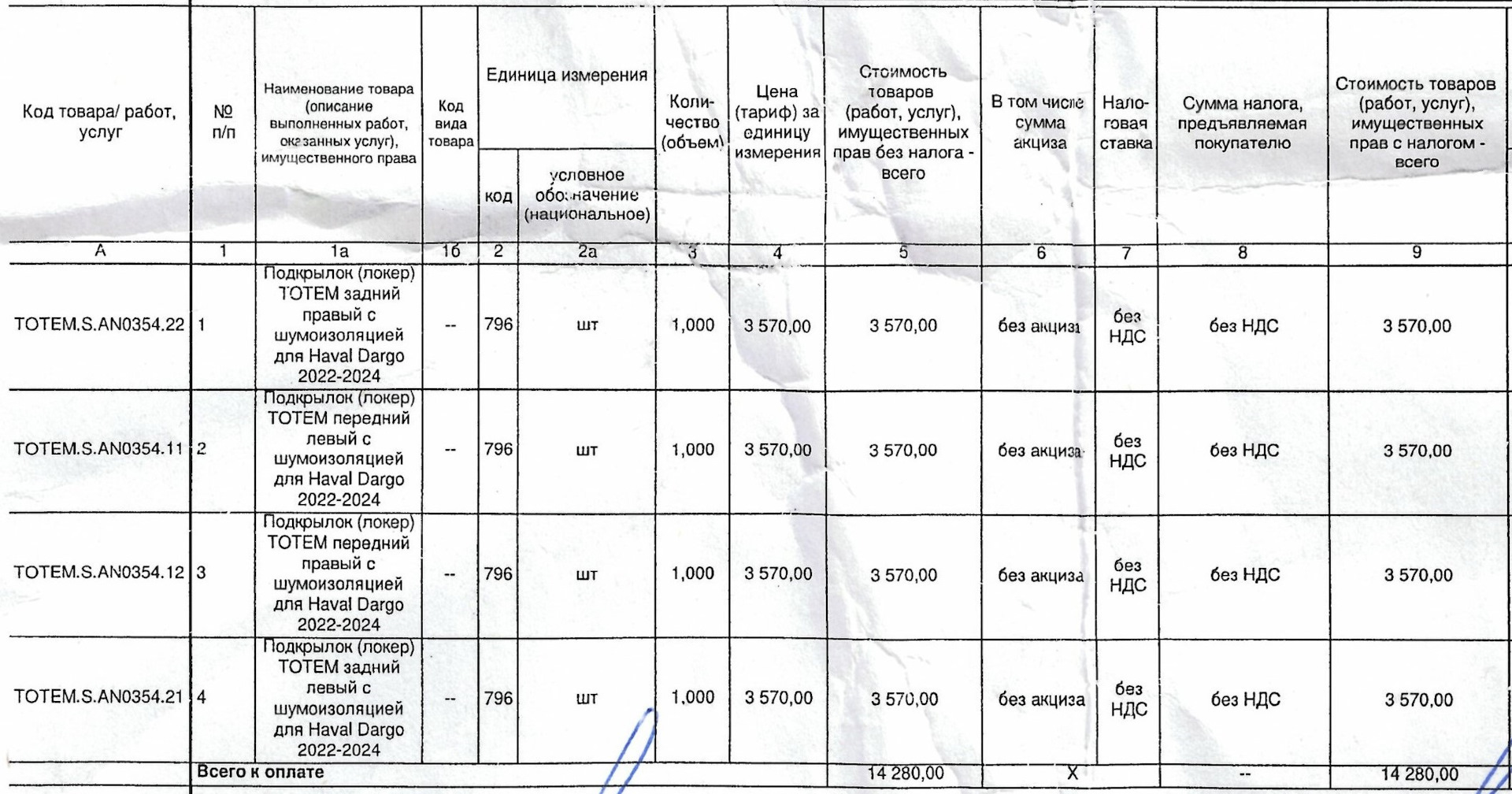

Так вот выбора-то на Dargo никакого не оказалось. Лишь один вариант: «Totem» (бывший «Novline»), да еще и с шумкой поклеенной. Бренд зачетный – всегда их подкрылки и коврики в свои машины покупал. Качество наилучшее. Однако из-за поклеенной шумки такие локеры стоят в два раза дороже обычных, при этом, толку от «шерсти» на подкрылке никакой. А что делать? Как сказал: один единственный вариант на рынке. Дилеры его же и ставят. Еле-еле нашёл по 3,500 р., а не по 4,000 р. как везде.
Артикулы локеров:
П.Л. — TOTEM.S.AN0354.11
П.П. — TOTEM.S.AN0354.12
З.Л. — TOTEM.S.AN0354.21
З.П. — TOTEM.S.AN0354.22
Цена: 14,280 р.
Брал на сайте «Тачка.ру».

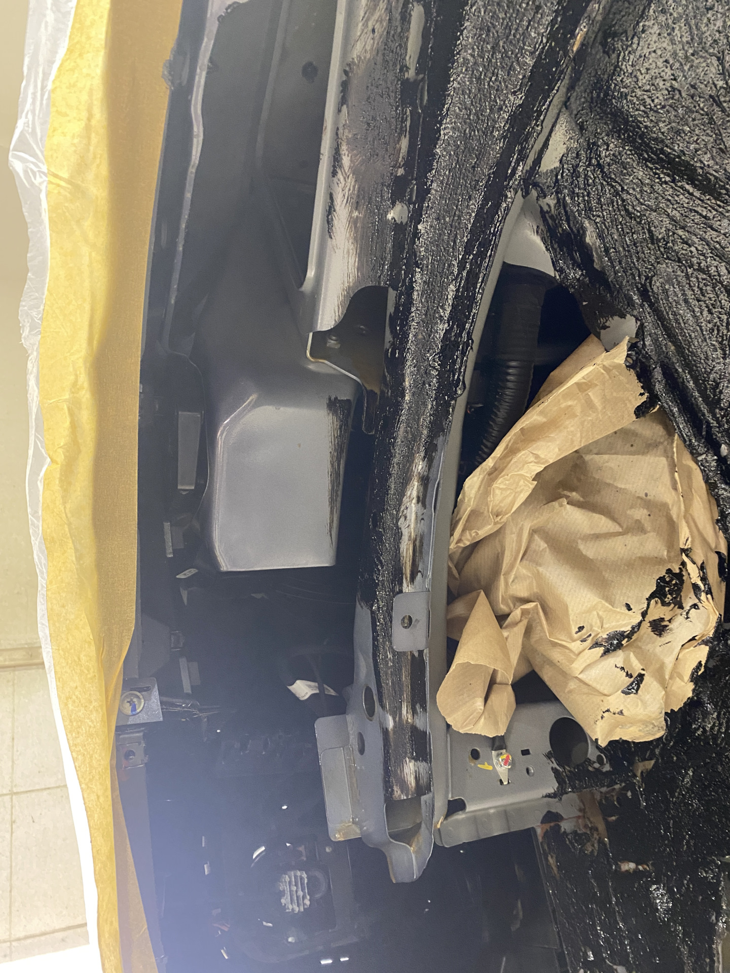

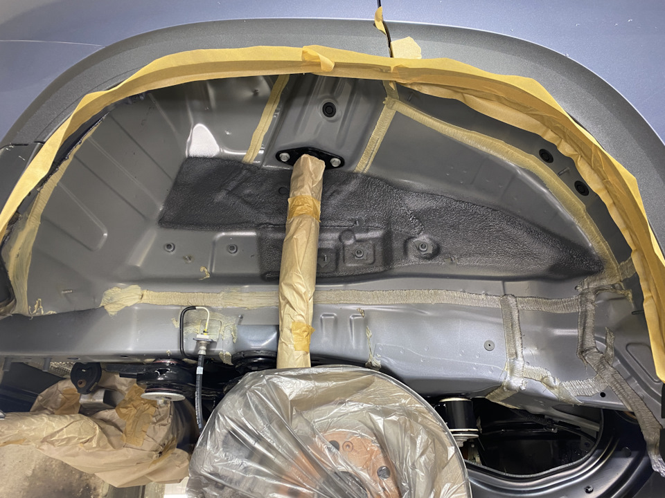

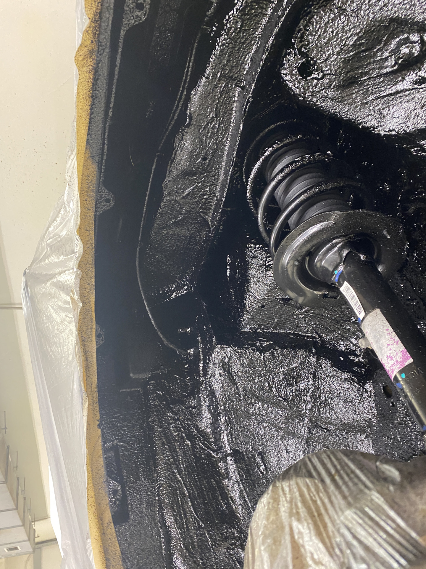

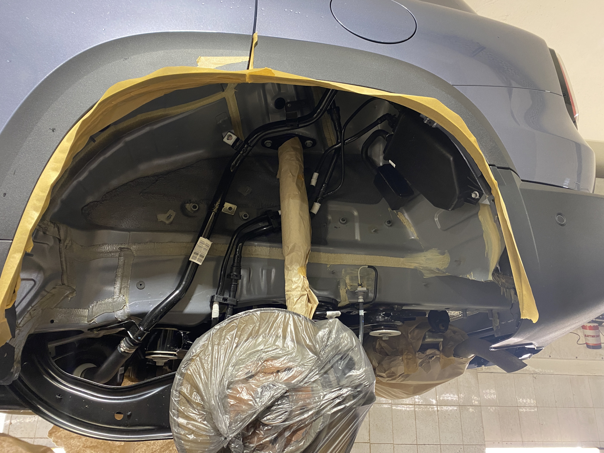

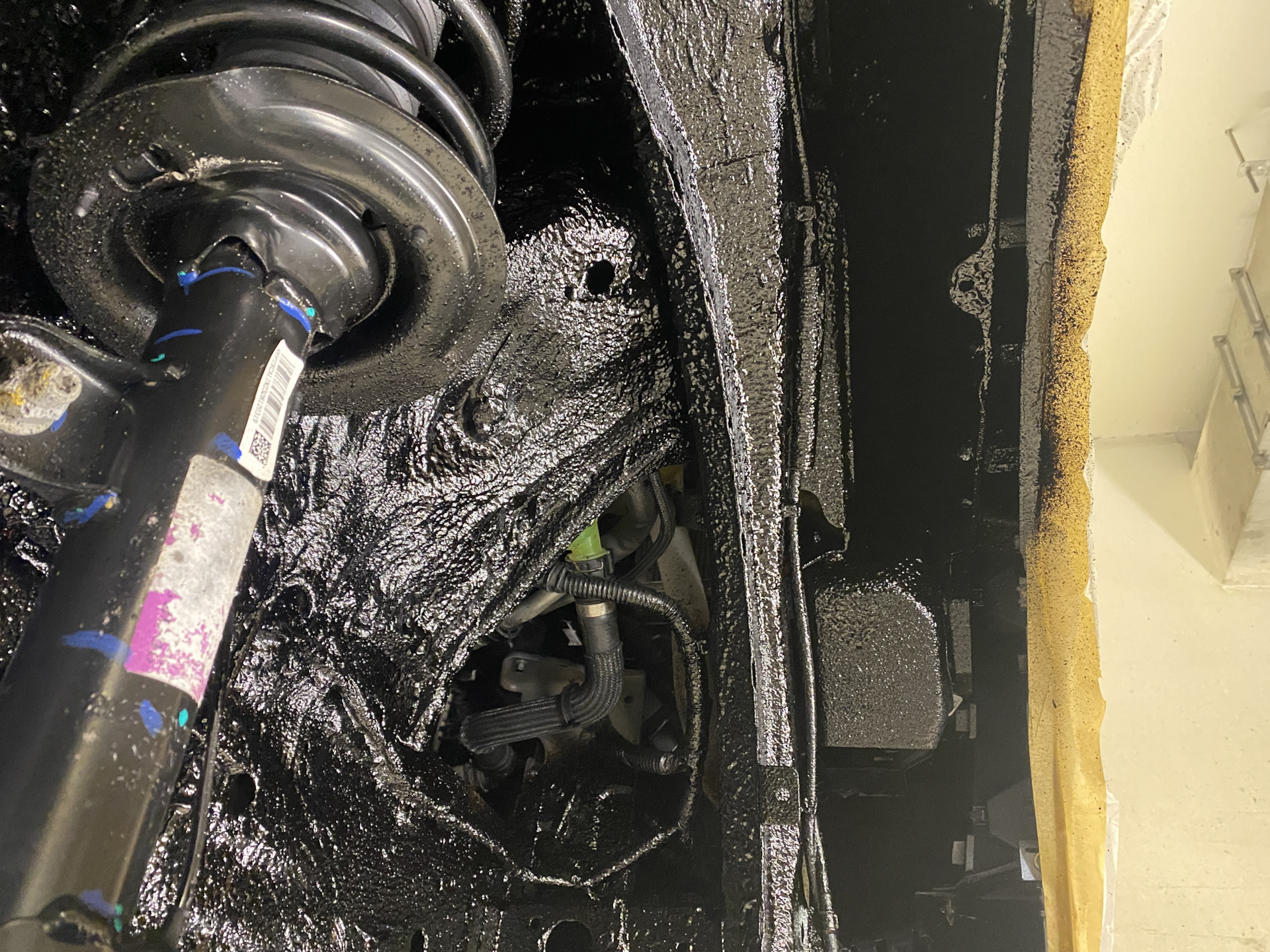

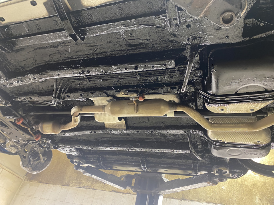

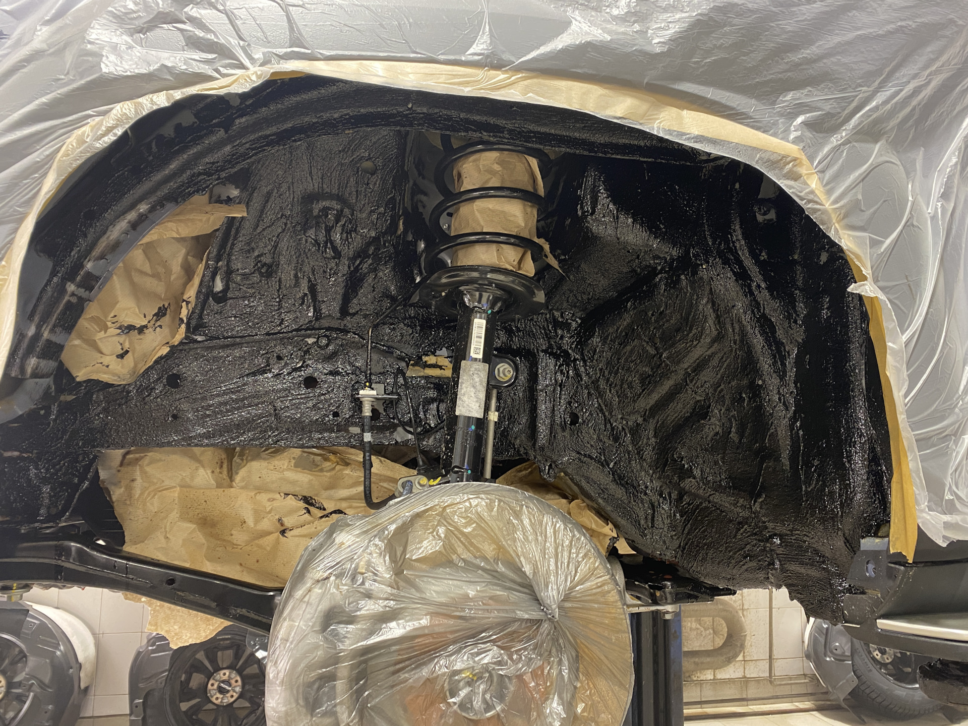

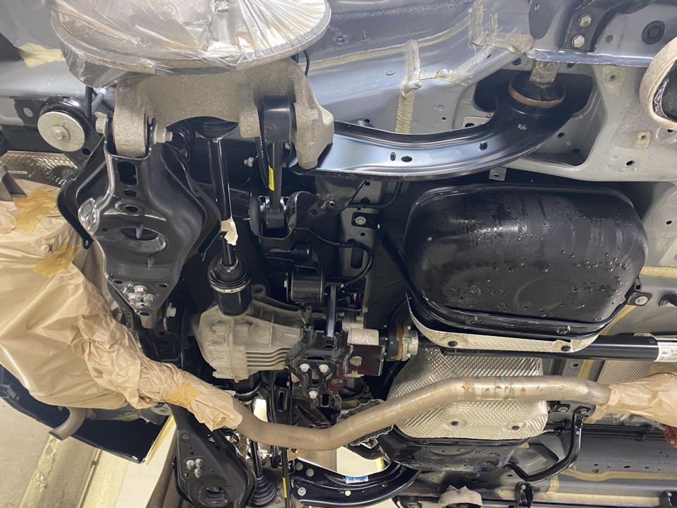

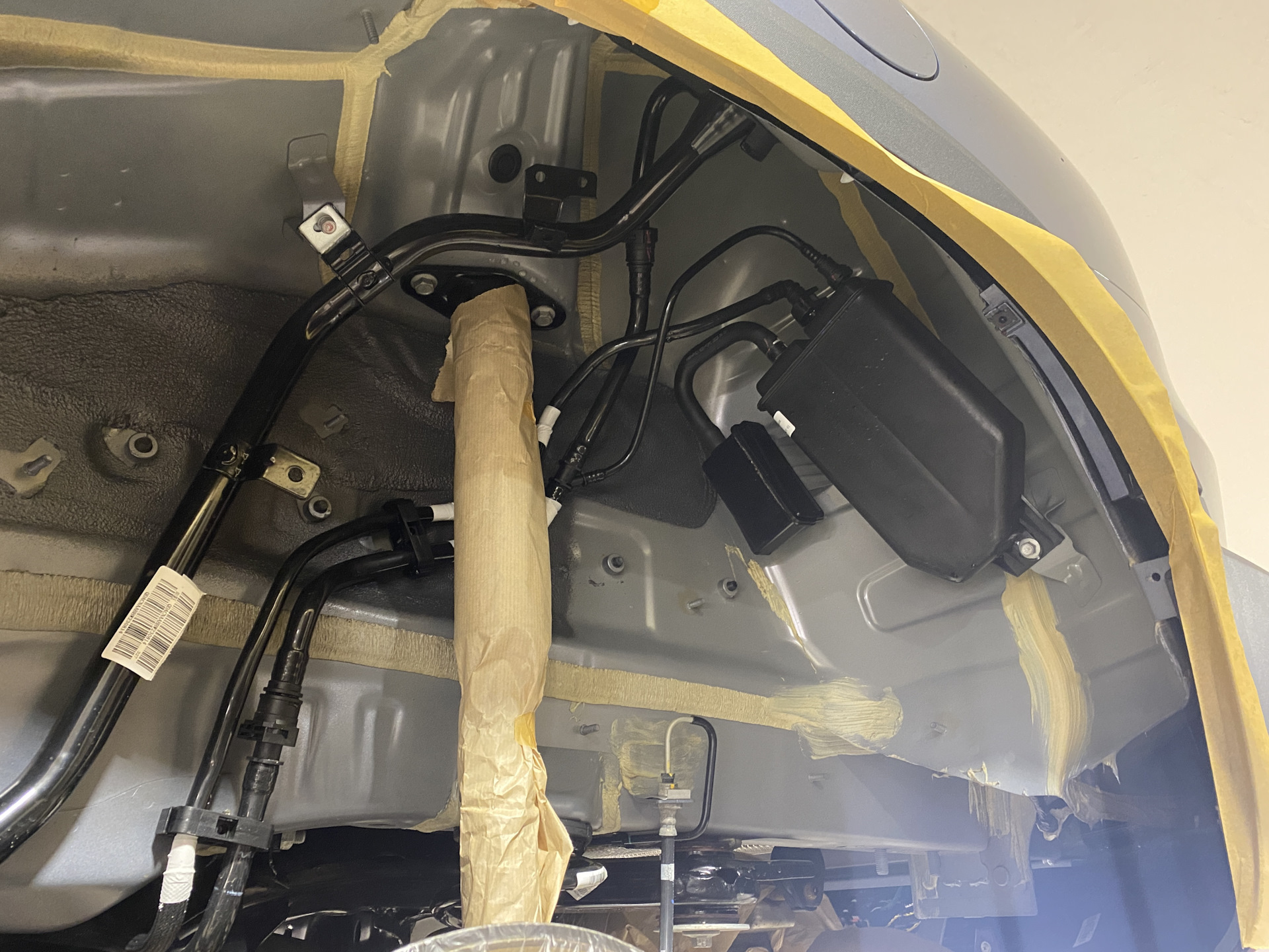

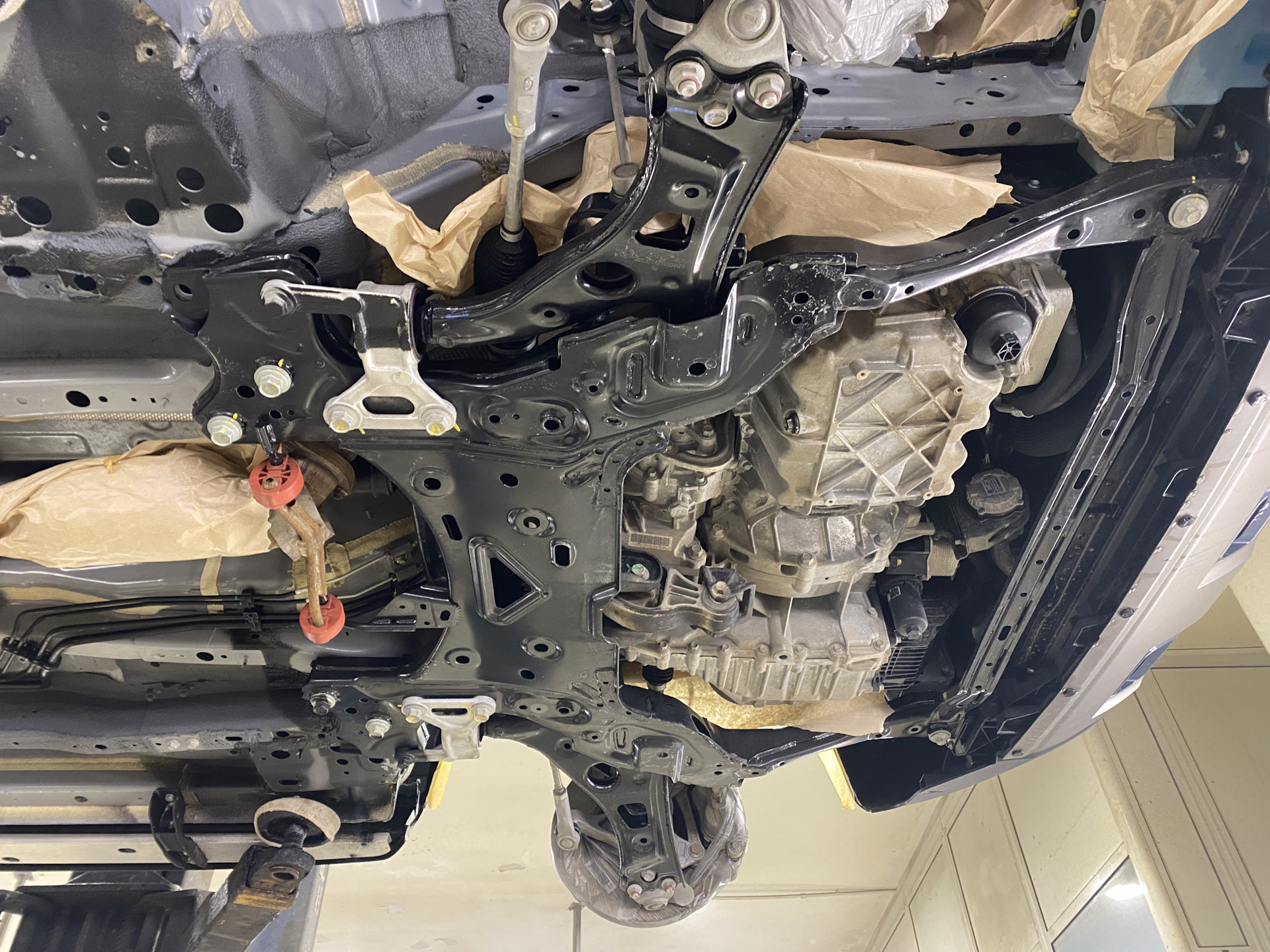

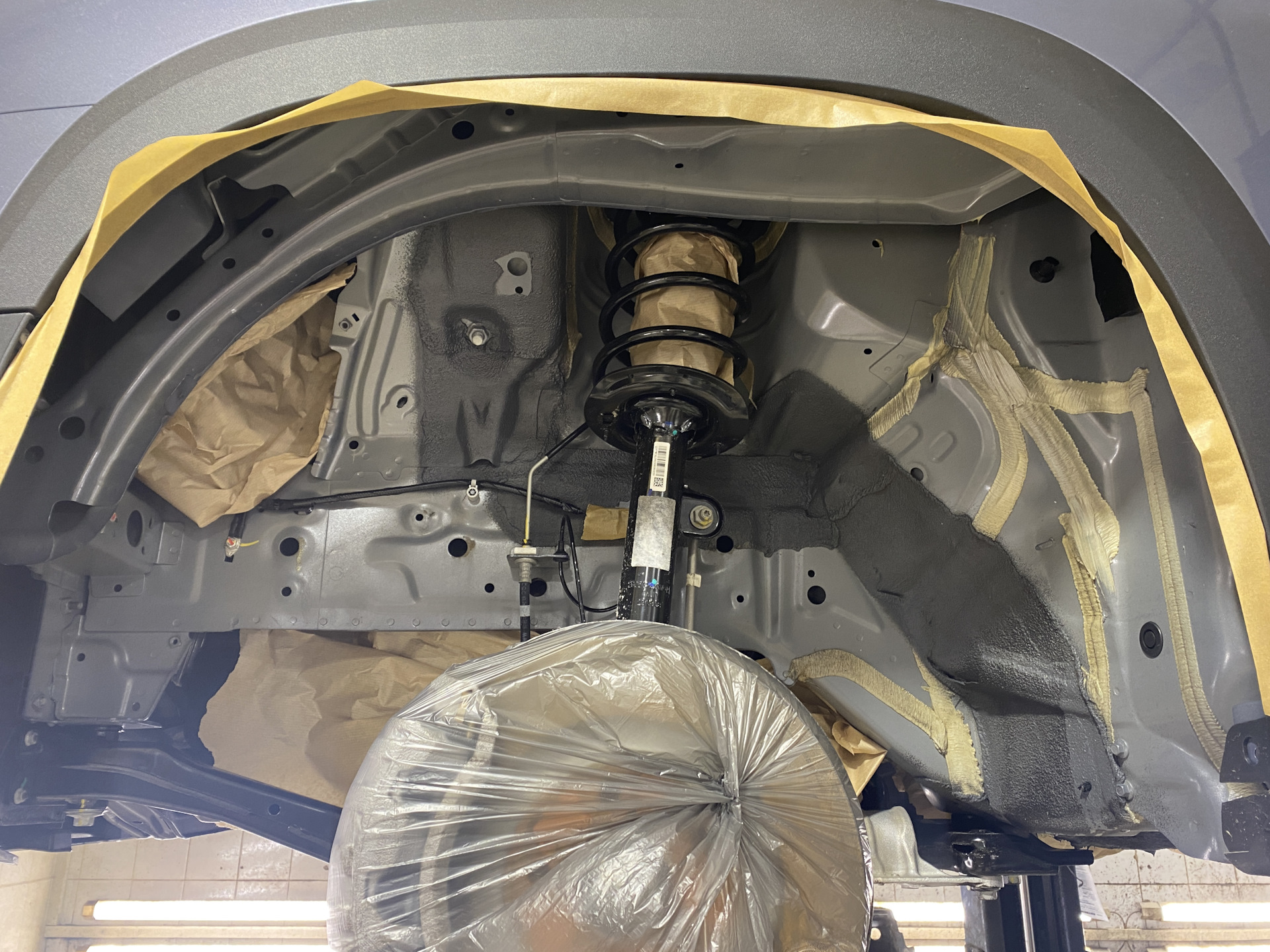

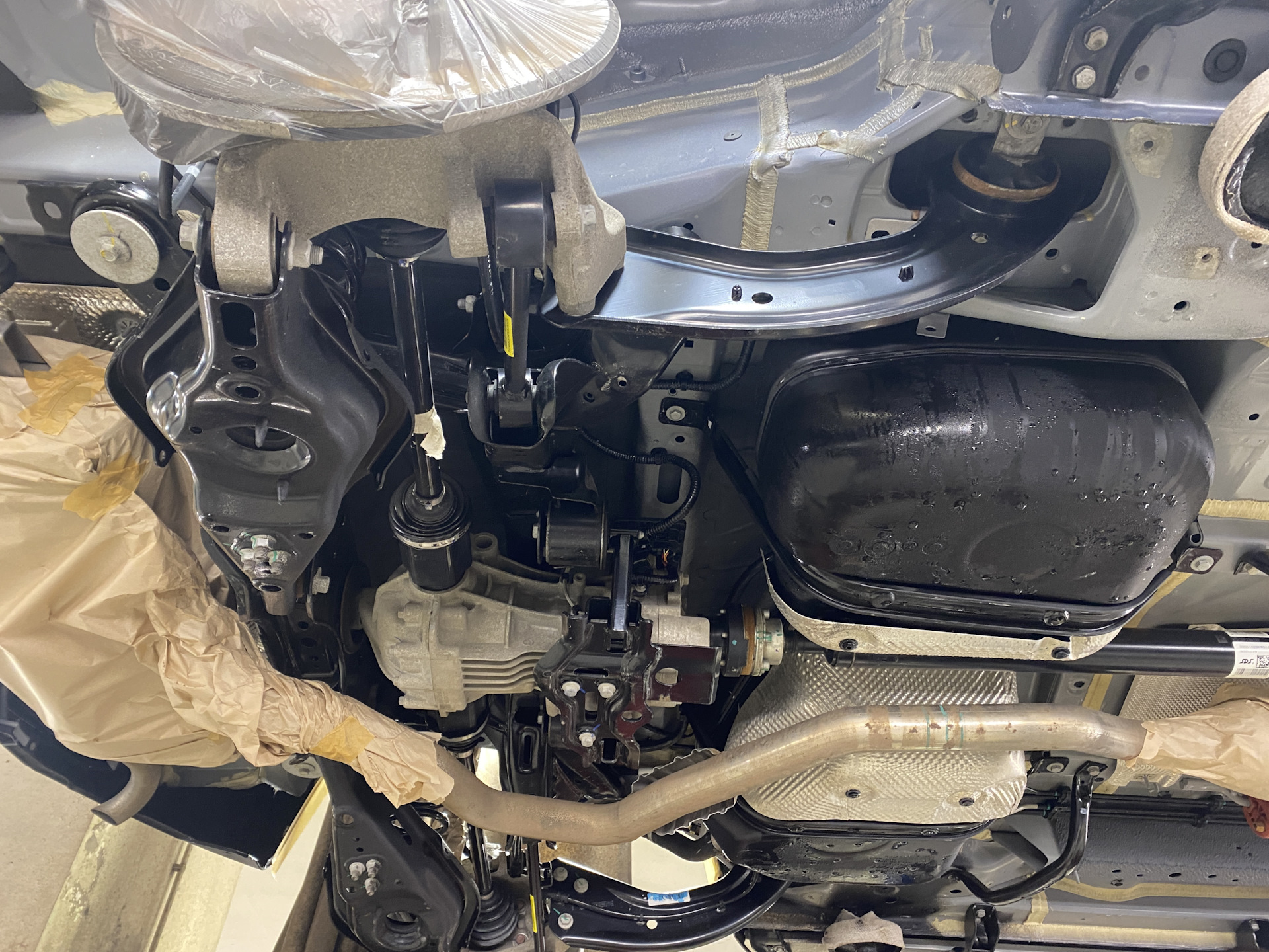

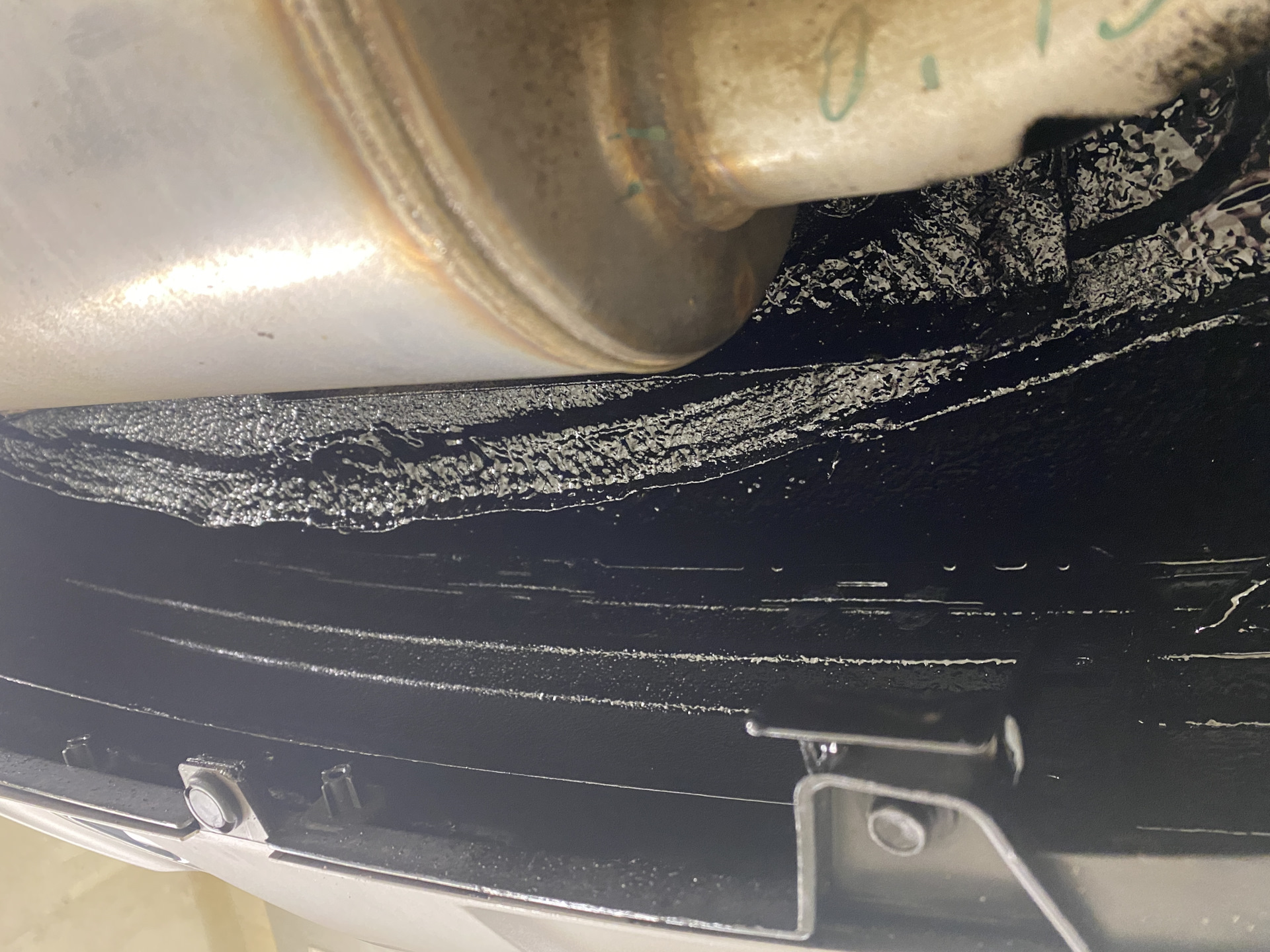

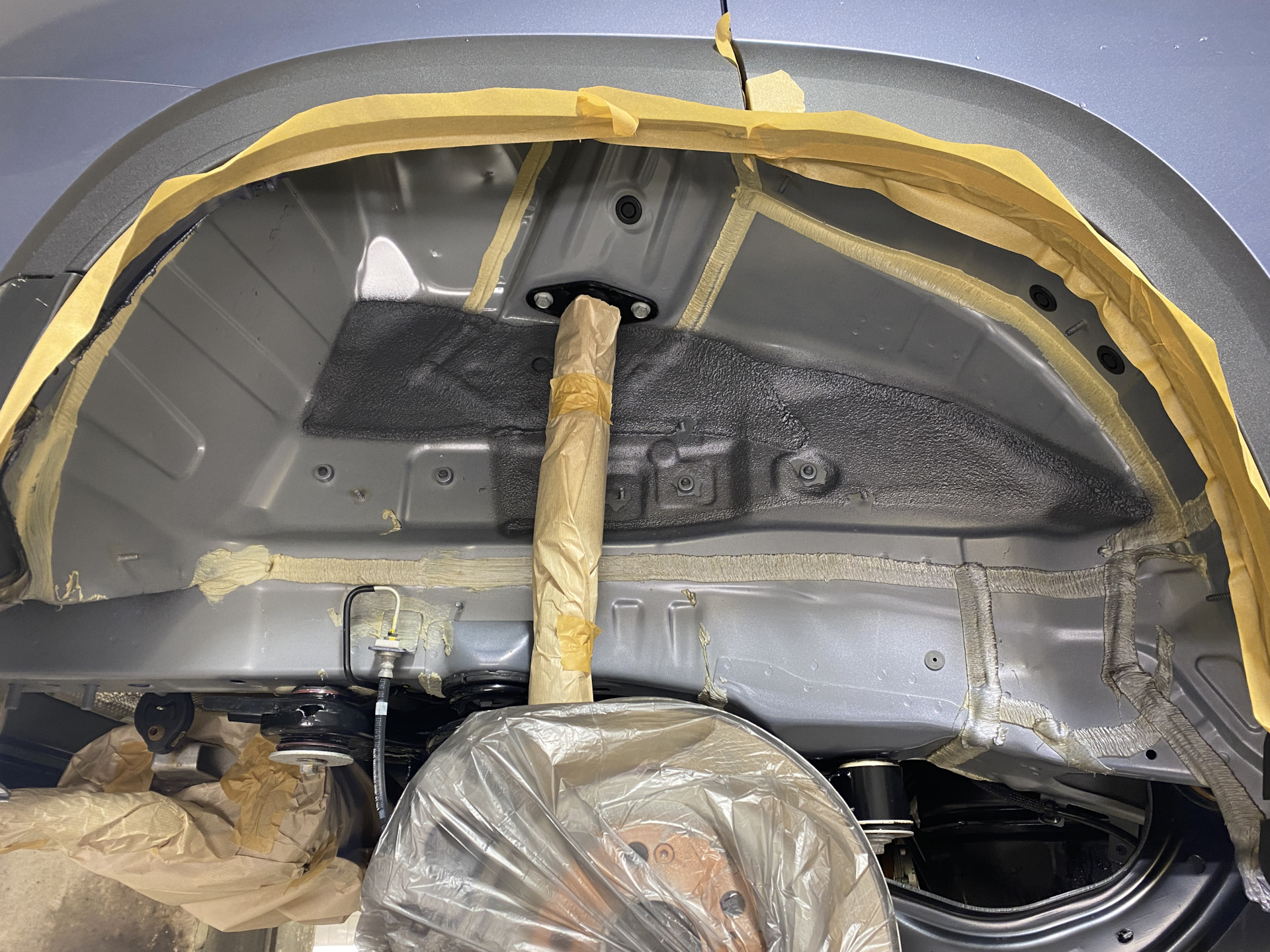

В этот раз было всё на высоте. Впрочем, как и всегда. Машину помыли. Особенно тщательно отмыли всё днище с пеной (за время ожидания даты записи днище успело покрыться реагентами). Далее днище просушили тепловыми пушками. Кузов авто укрыли плёнкой и проклеили по контуру. Также, бумагой обернули все критичные элементы автомобиля, на которые не допустимо попадание антикоррозионных составов. Например, тормозные диски, суппорта, амортизаторы, выхлопная система, и т.д. Все пластики и облицовки были предварительно демонтированы.

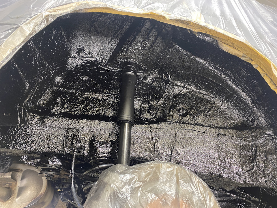

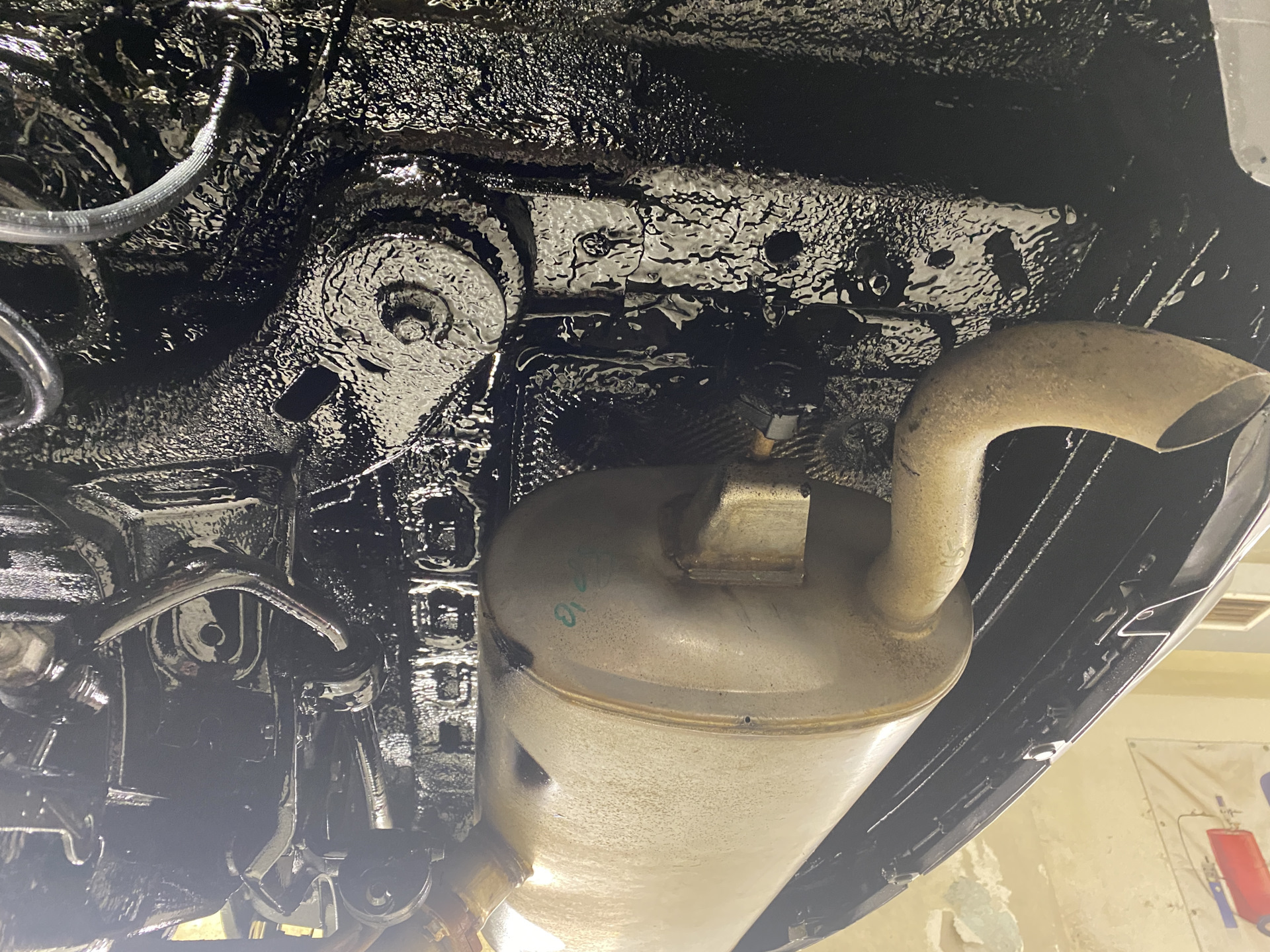

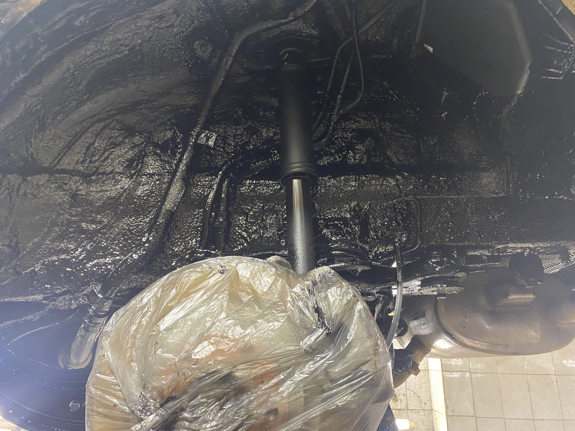

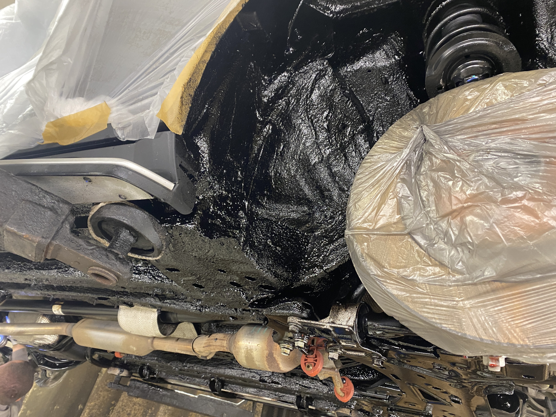

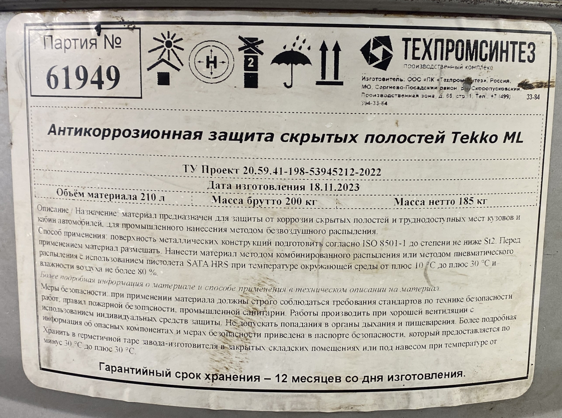

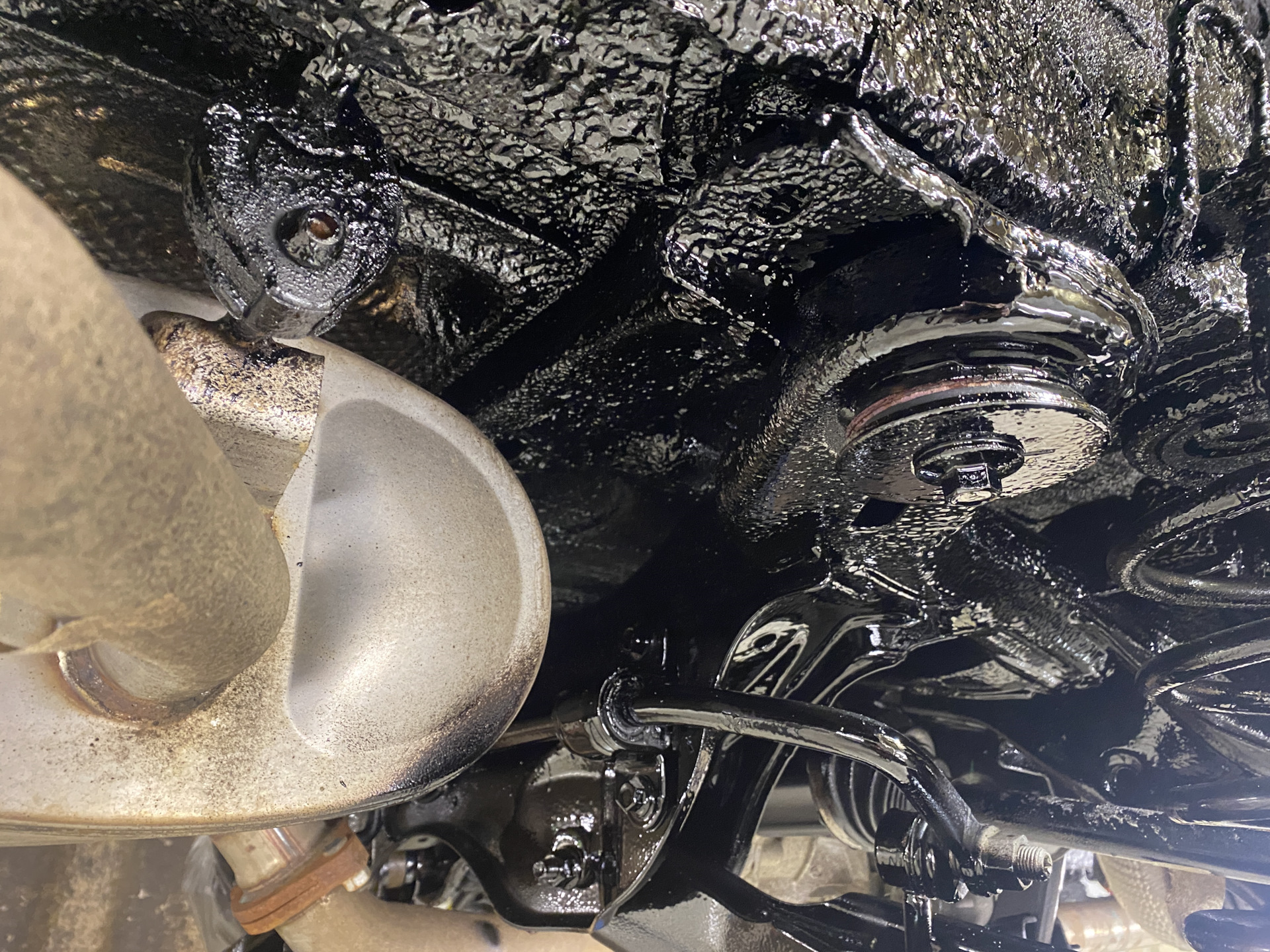

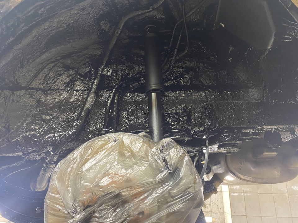

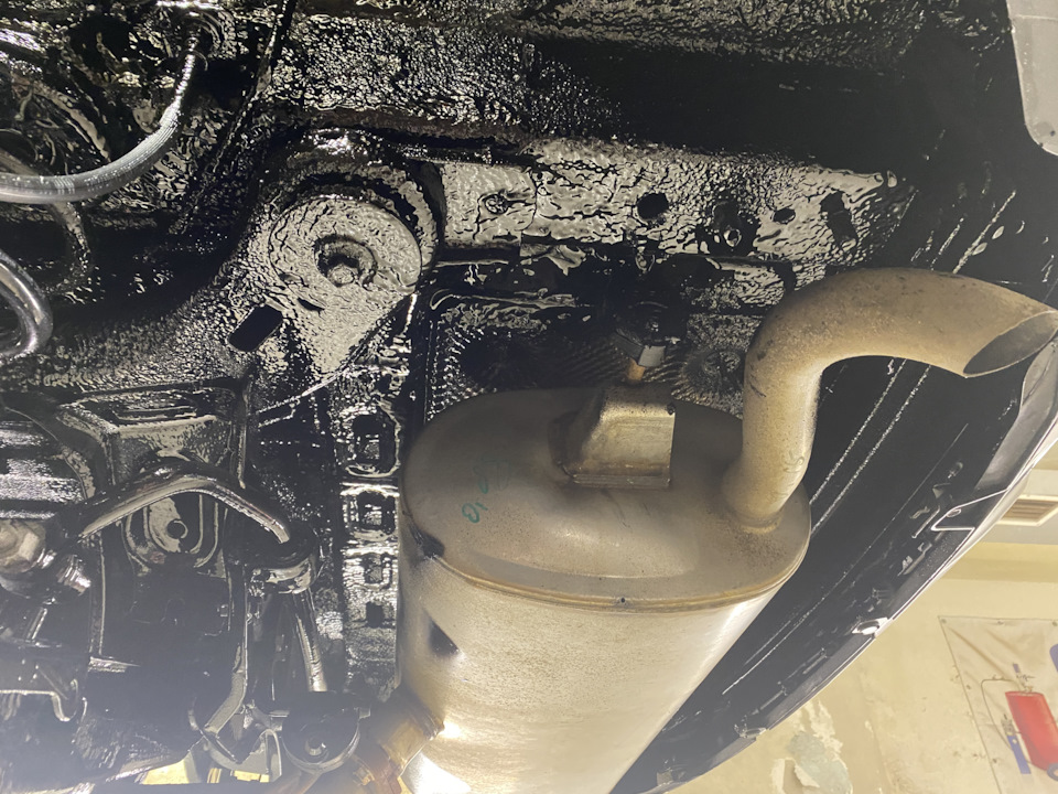

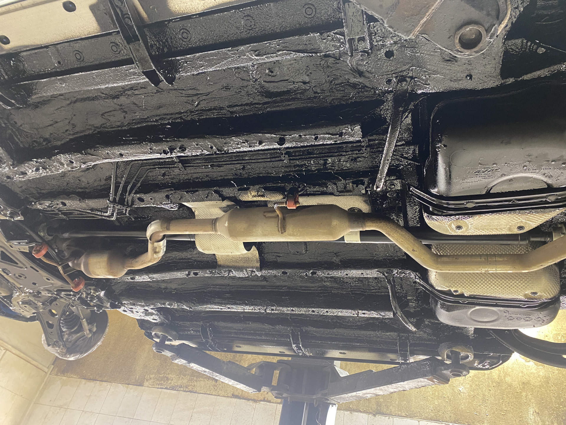

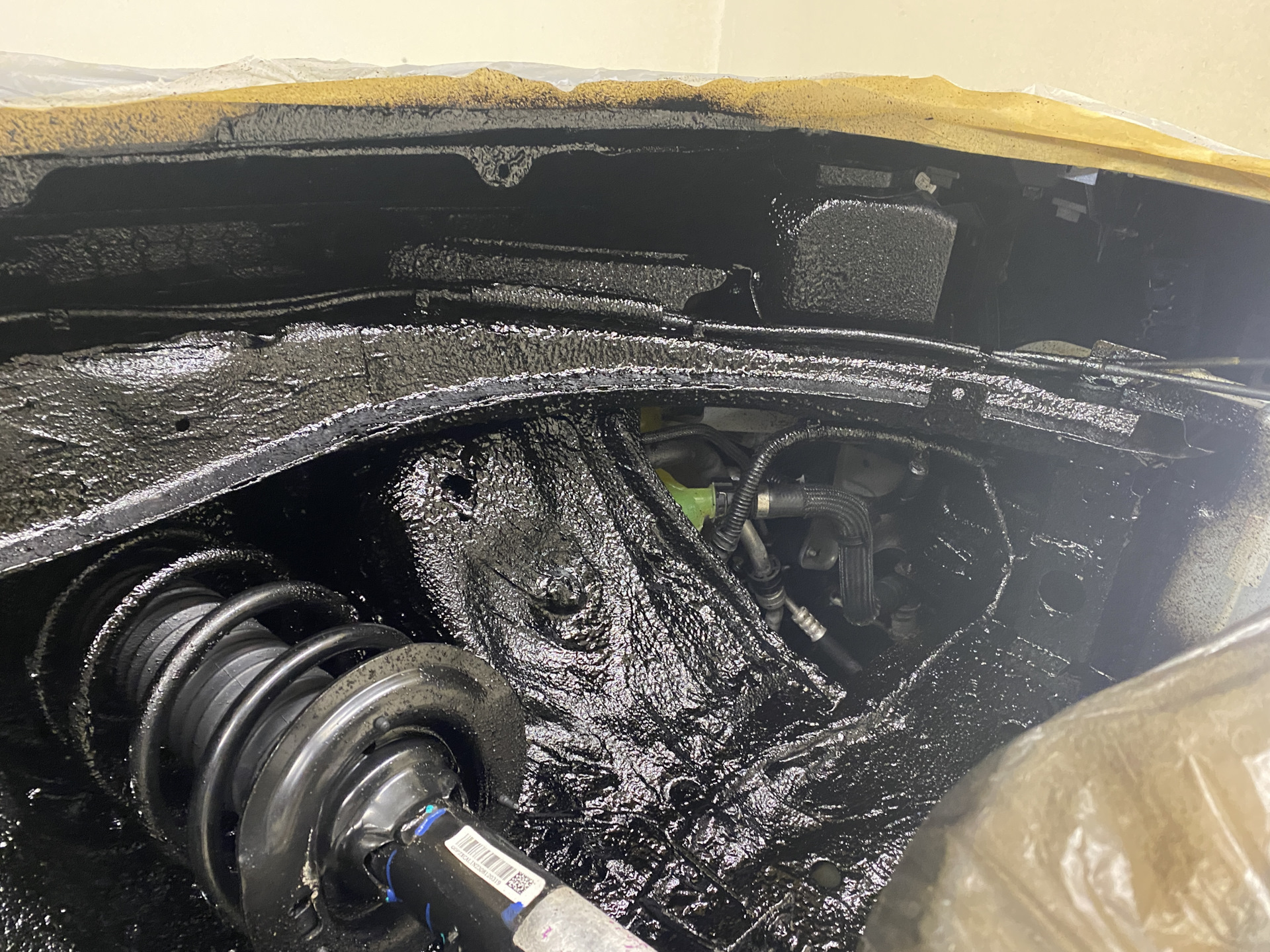

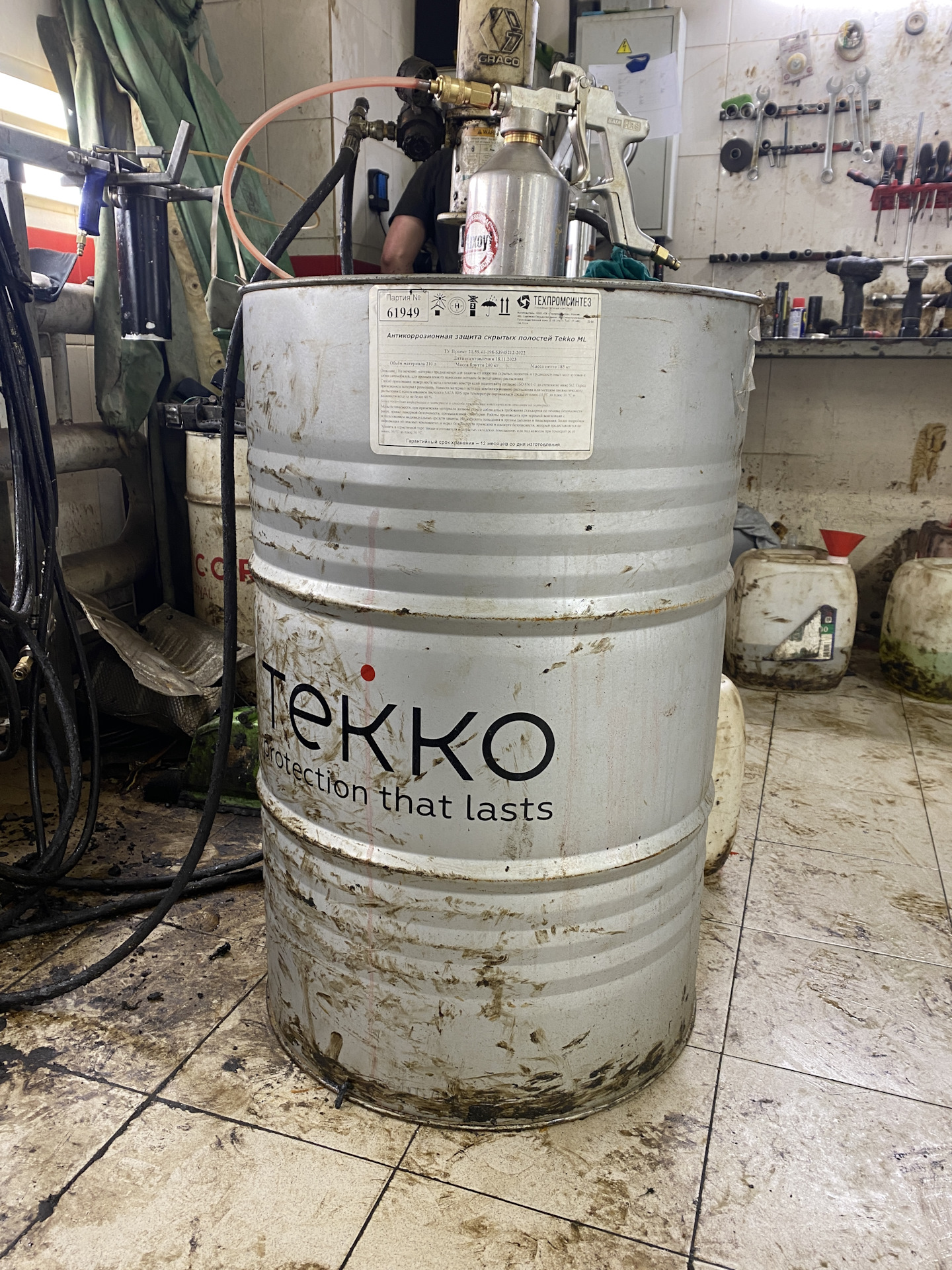

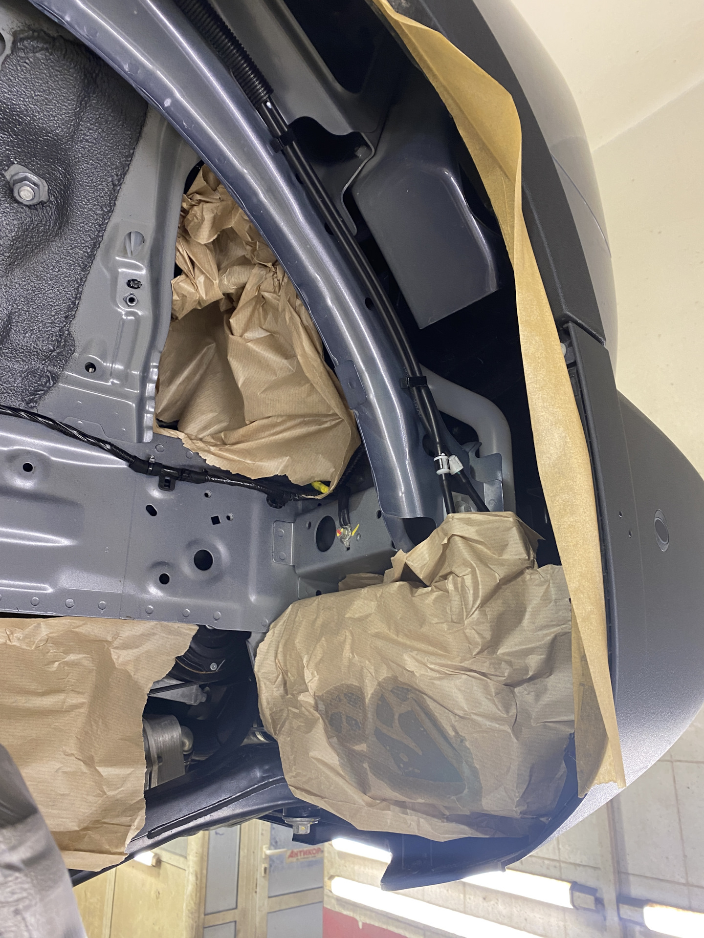

Вариант обработки был выбран максимальный. У данных ребят он называется «Off-Road». Говорящее название. Пролили изнутри ML составом скрытые полости по низу авто. Все лонжероны и иные полые конструкции. Во все щели добрались. Далее нанесли основной слой мастики с содержанием битума, но не битум в чистом виде, как привыкли многие думать. Этот состав остается пластичным годами.

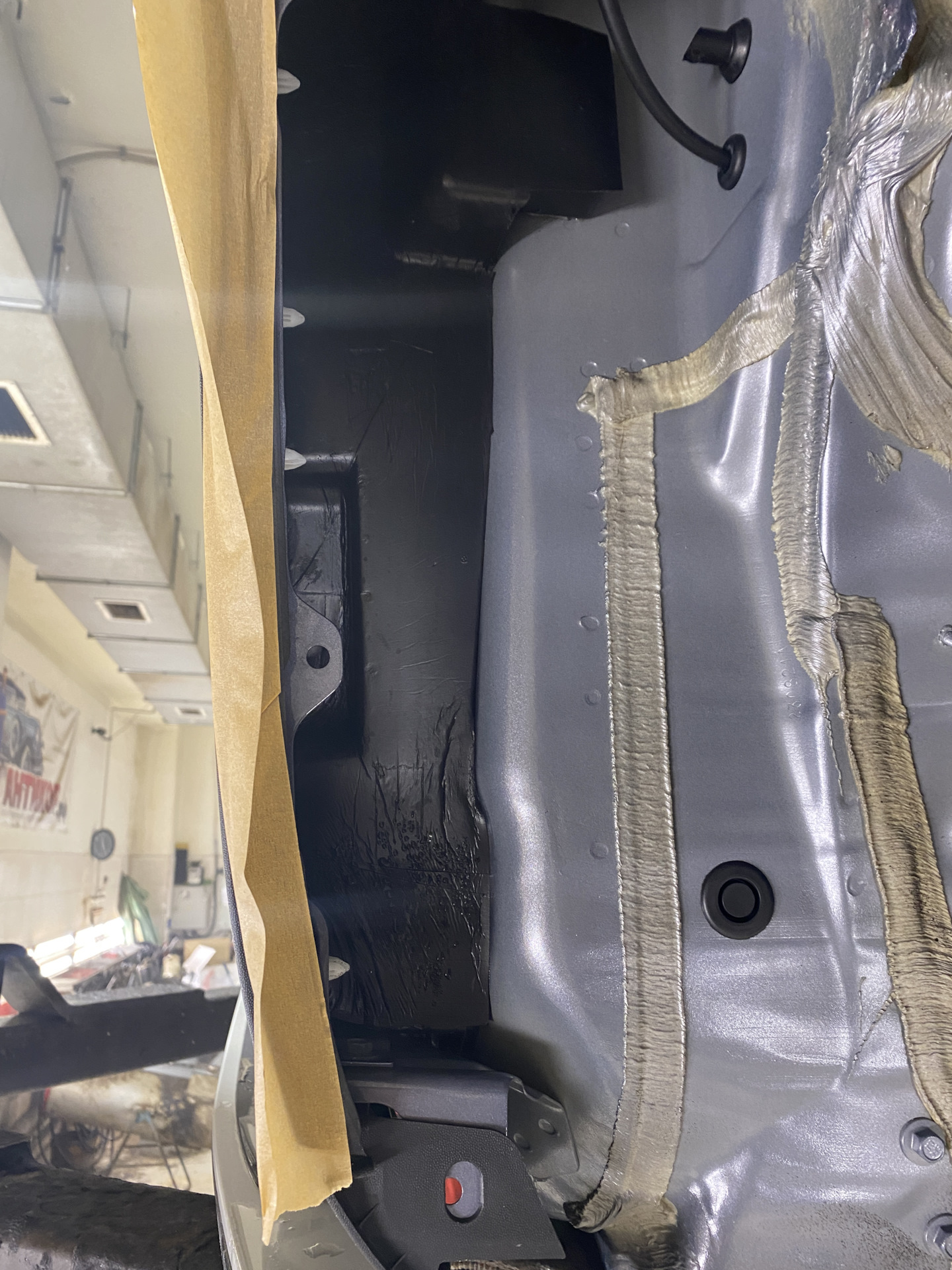

За передними крыльями со стороны дверей есть шумоизолирующий уплотнитель. Благо ничем не приклеен. Легко вынули и там все обработали.

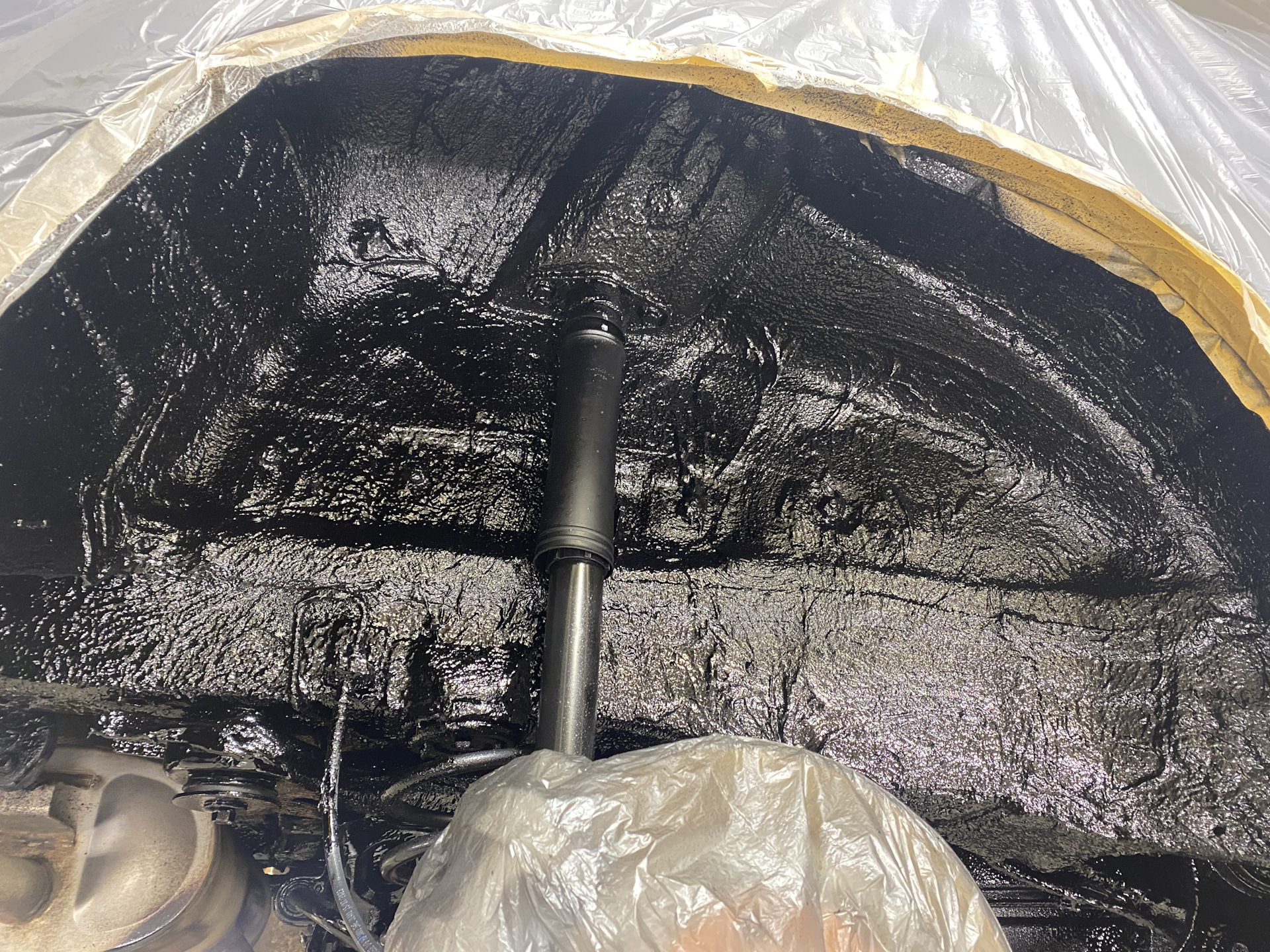

После основной обработки кистями в дело вступил пульверизатор под высоким давлением. Используется, чтобы нанести мастику там, куда рукой не дотянуться. Руководитель центра лично проходится и доделывает то, что по его мнению коллеги могли упустить. Двойной контроль, так сказать. А в нужных местах еще и двойной слой. :-)

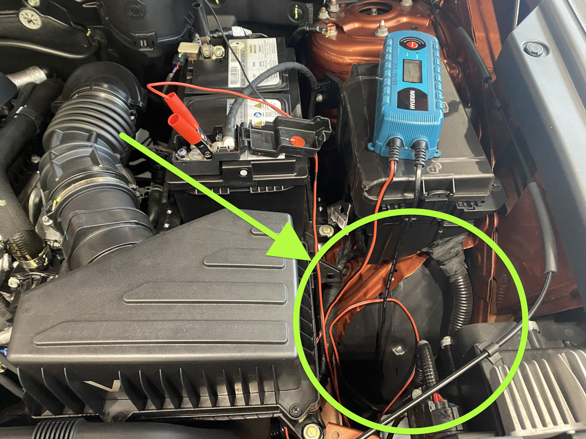

После обработки низа машинку распаковывают и начинают обрабатывать верхние полости (двери, капот, багажник, и иные полости верхней части кузова). Вот тут есть один важный момент: лучше обработку не делать, если в планах имеется шумо-виброизоляция (по мне так это теплоизоляция и маркетинговый разводняк в лучших традициях инфоцыганства). Вам нанесут маслянистый такой ML состав и приклеить что-либо будет уже невозможно. В одной студии меня убеждали, что они могут сделать обезжиривание, но верится с трудом. Очевидно, что задолбаешься там все обезжиривать. Да и странно это сделать антикор, а потом его же удалять. Так что ШВИ должна быть до антикоррозионной обработки. А вот потом можно. Сам так делал – всё было ОК.
После комплексной обработки авто возможен ваш контрольный осмотр по желанию. Предпочитаю все работы контролировать лично, поэтому, конечно, пошел осмотреть. Залили так залили – аж из всех щелей сочится. Но так и должно быть. Необработанных мест не обнаружил – не к чему было прицепиться. Все работы завершаются финальной мойкой кузова авто и удалением битумных пятен, если таковые образовались.

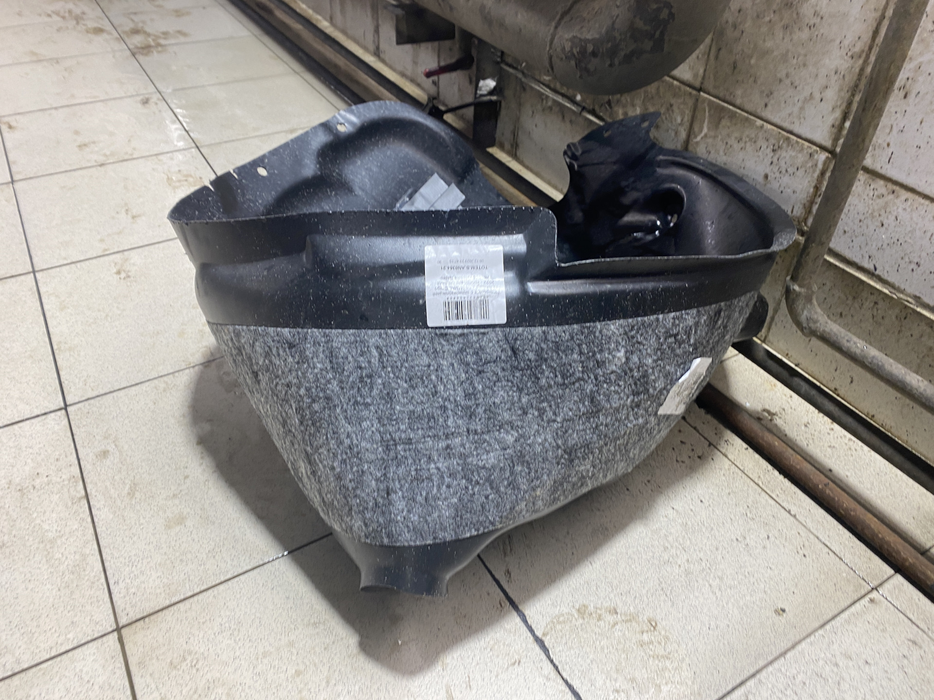

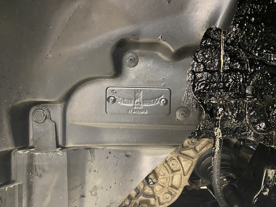

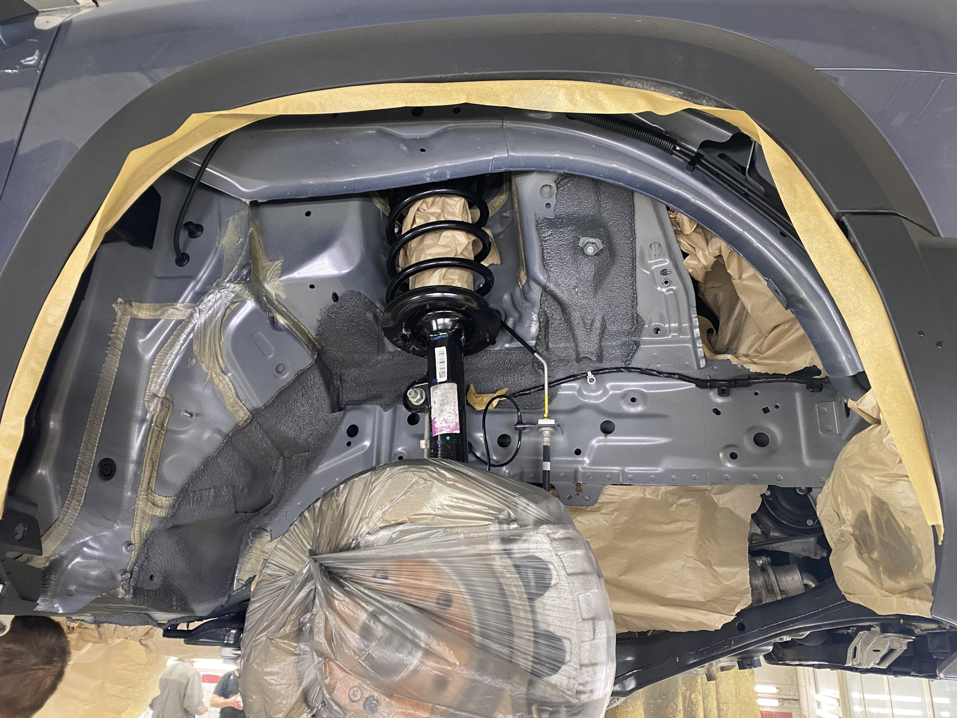

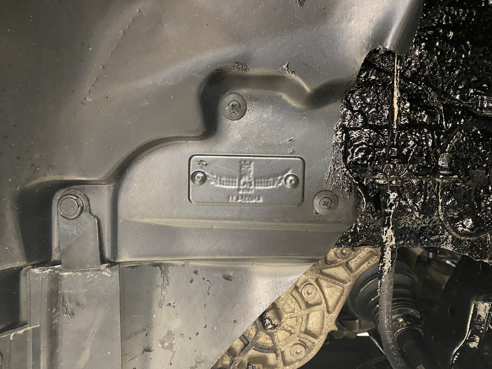

Подкрылки поставили. В начале родные, которые уже оказались с небольшим количеством шумоизоляции белого цвета. Сразу вспомнился один из обзоров Dargo, где очередной говноблогер снял подкрылок и предположил, что оклеили его специально для репортёров. Что ж, возможно, кто-то так и делает, но не в данном случае.
После установки родных подкрылков в ход пошли подкрылки от «Totem». Не знаю почему, но по инструкции они должны быть установлены поверх штатных. Я сам всегда был за подобный «пирог», т.к. он заметно снижает шум в салоне автомобиля. Особенно если родные подкрылки фетровые. Но пластик поверх пластика – очень странно. Еще из забавного: задние подкрылки от «Тотем» полностью по форме и площади покрытия повторяют родные заводские. Вот тут мы с мужиками сильно удивились. Обычно неродные подкрылки закрывают существенно большую площадь и свободные места таки остались. Зато всё встало как родное. Видимо они и вправду делают 3D сканирование арок авто. Дополнительный крепеж идет в комплекте.
А вот передние подкрылки оказались немного другими – закрывают большую площадь, чем штатные. Собственно, как раз то, на что я и надеялся. Также встали как родные. Ничего сверлить, как в Ниве, не надо. Разве что в паре мест подкрылки скрепили между собой.
По итогу результатом полностью доволен. Обработка днища и арок вкупе с двойными подкрылками уже снижают шум в салоне авто примерно на 85% от возможного. Остальное можно добить ШВИ, но стоит она в два-три раза дороже, а толку уже будет не так много. Можете не соглашаться – ваше право. Уважаю все точки зрения, но останусь при своём мнении ввиду большого практического опыта.

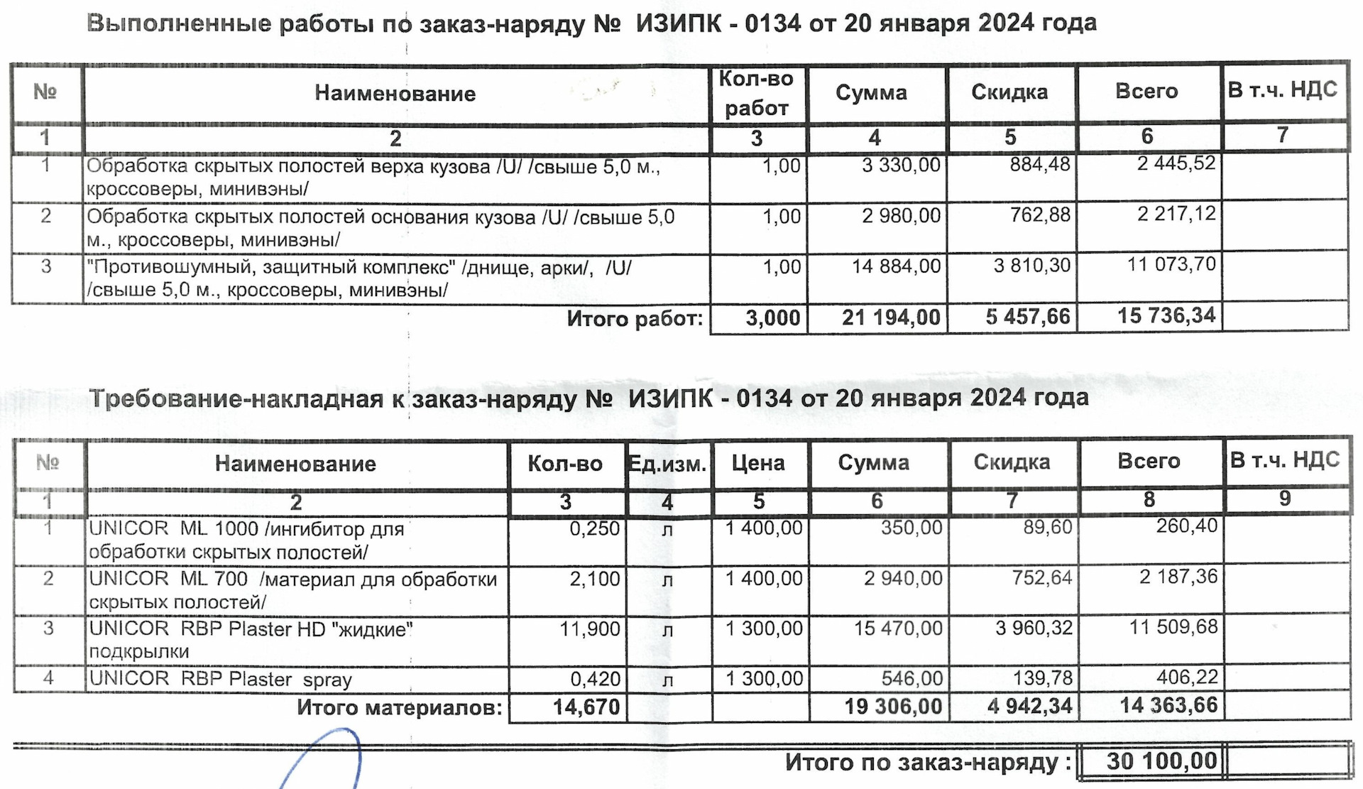

Цена за топовый комплекс с скидкой постоянного клиента: 30.100 р.

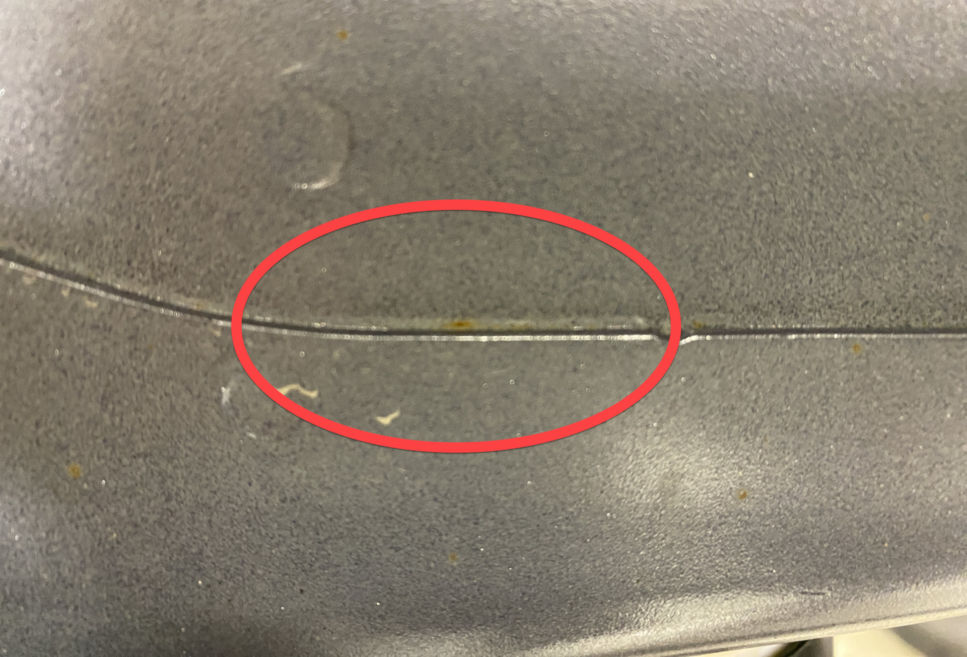

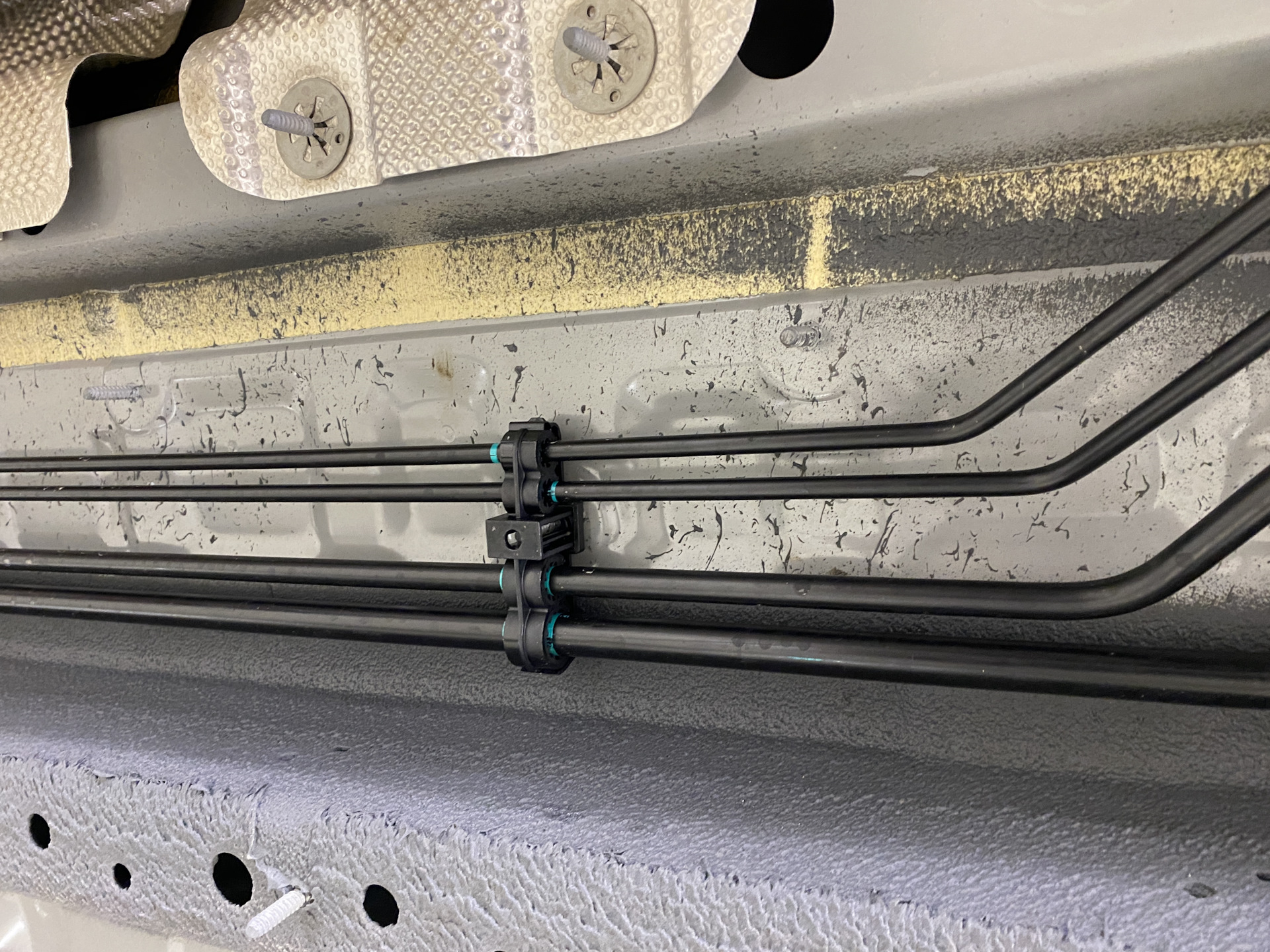

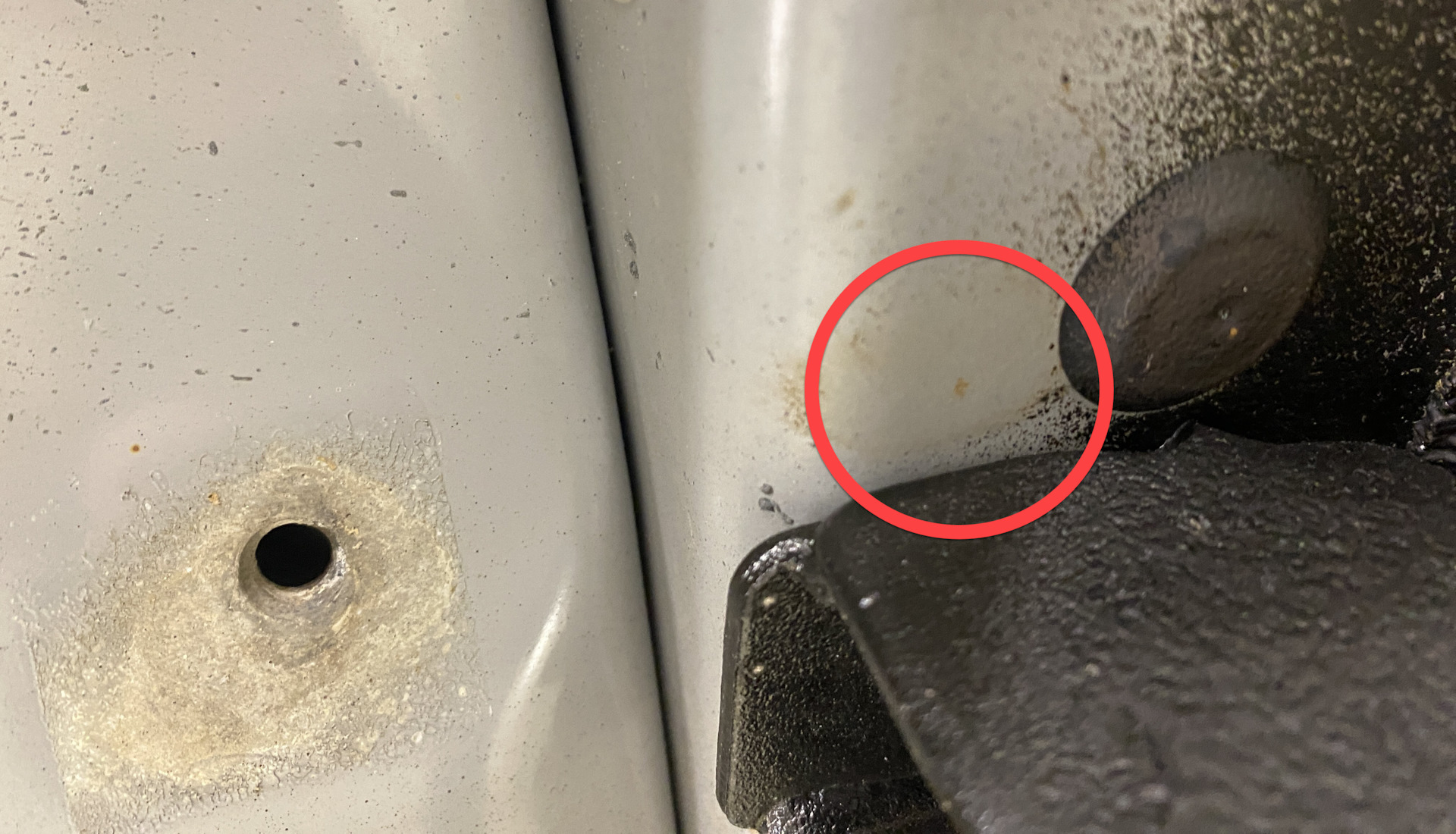

P.S. Совсем забыл. Во время инспекции днища автомобиля были обнаружены рыжие точки. Ага, уже чую, как хейтеры придвинулись ближе к монитору. :-))) Извините, но вынужден расстроить – сегодня мяса и крови не будет. Может позже. Точки обнаружены на порогах по низу кузова поверх ЛКП (лакокрасочное покрытие). Точки единичные. На вид ЛКП целое. Но, от камней из-под колес возможны микротрещины вплоть до металла, через которые и будут проникать реагенты и выступать ржа.
По-прежнему чую возбуждение хейтеров, но советую обождать. Вот, к примеру, Mitsubishi Pajero Sport III. В первую же зиму зацвели абсолютно все сколы на капоте. У большинства владельцев авто в белом цвете гнили дверцы багажника. Последнее вообще присуще многим кроссоверам и внедорожникам, включая богоподобную Тойоту и не только. Как раз японцы и придумали красить машины тонким слоем, да еще и краской на водной основе. Всё ради экологии. Так что кидаться на китайский автопром в лице Dargo пока преждевременно. Кто читает мои записи давно – знают, что я ничего не стану скрывать. И также знают, что я максимально объективен. Мне и самому интересно, что будет дальше.
Дополню. Пару дней назад был на заводе «HAVAL» под Тулой. Довелось пообщаться с ведущим специалистом по качеству. Не смотря на двустороннюю оцинковку металлопроката и двойное окунание кузова авто в ванну с катафорезным грунтом, микротрещины все же возможны. Проблему вижу в том, что днище не полностью покрыто заводским антигравием. Сейчас уже все нанесено, но полтора месяца мы катались без этой защиты. Также специалист по качеству уведомил меня, что любые дефекты подобного рода можно устранить через дилера в рамках гарантии на авто. Что ж, такая забота о клиенте не может не радовать.
