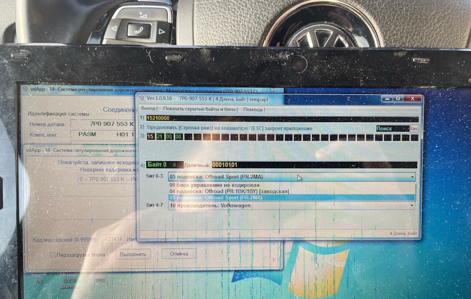

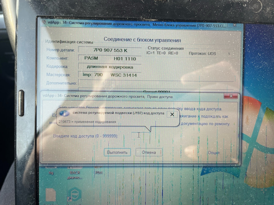

Много слышал про эту самую перекодировку, мол, удобнее… И на самом деле, когда подвеска в режимах Normal и Comfort, садиться в машину не очень удобно, при условии отсутствия порогов, конечно. Слишком высоко. А если учесть, что моя жена невысокого роста (а машину в основном эксплуатирует она), то для нее это ещё более проблематично, чем для меня. Из-за этого страдают боковины сидений в том числе.
Что же, по заверению основных источников, делает эта кодировка? А она меняет высоту пневмоподвески в режиме Normal и делает его равной высоте в режиме Sport. То есть если при заводской кодировке в режиме Sport пневма становится на второе положение из пяти, а в режимах Normal и Comfort она занимает среднее положение (3 из 5), то после перекодировки в 2МА, режим Normal по высоте становится как Sport, то есть 2 из 5 положений. Режим Comfort при этом остается как раньше. Проще говоря, занижает штатное положение режима Normal. Вроде как, других изменений быть не должно.
Что для этого нужно:
1. Вася/VCDS/ODIS/ещё что-то, что умеет кодировать блоки
2. Зайти в блок 34 — Система регулирования дорожного просвета
3. Ввести код для доступа к кодировкам: 210673
4. Перейти в кодировки, в длинном кодировании изменить кодировку блока с 14210000 на 15210000 или через ассистент кодирования в нулевом байте выбрать в выпадающем списке пункт "05 подвеска Offroad Sport (PR-2MA)", далее применить кодировку и на этом все.

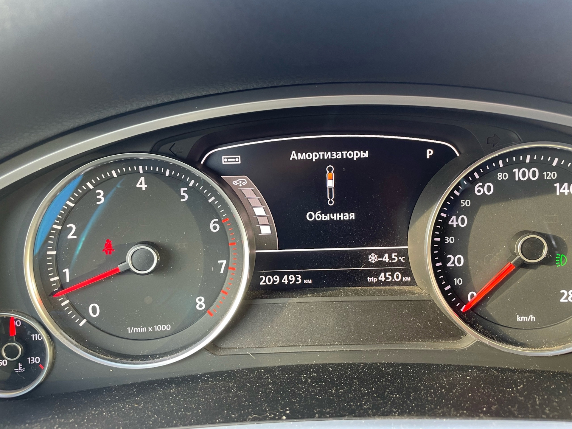

На приборной панели это выглядит теперь так:
А снаружи вот так:
Посадка-высадка теперь, безусловно, более удобная, но пока непривычно ездить в Нормале, машина жестче заметно, чем в Комфорте.

Так по сути теперь Нормал стал спортом. В чем суть? Можно также ездить на спорте
Суть в том, что помимо высоты подвески этим роликом задается ещё и жесткость самой подвески. И в спорте она ещё жестче, чем к нормале. Поэтому, по сути, сейчас нормал — это некий баланс между жесткостью и высотой. По высоте как в спорте, но не так зубодробительно. А когда захочется совсем мягко — комфорт остался прежним.
