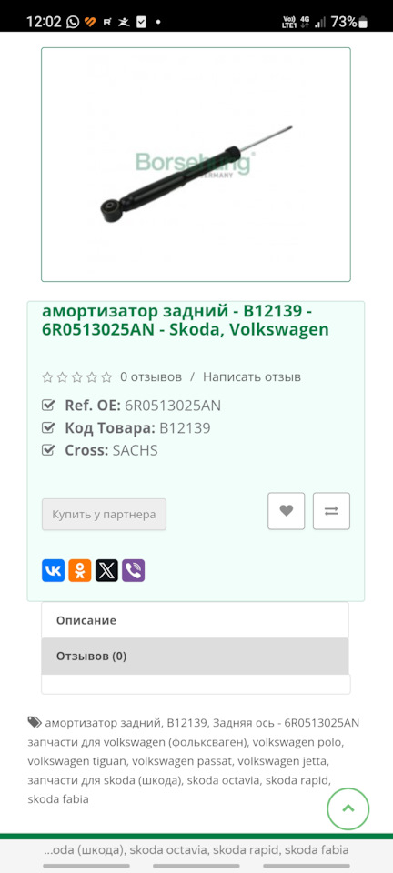

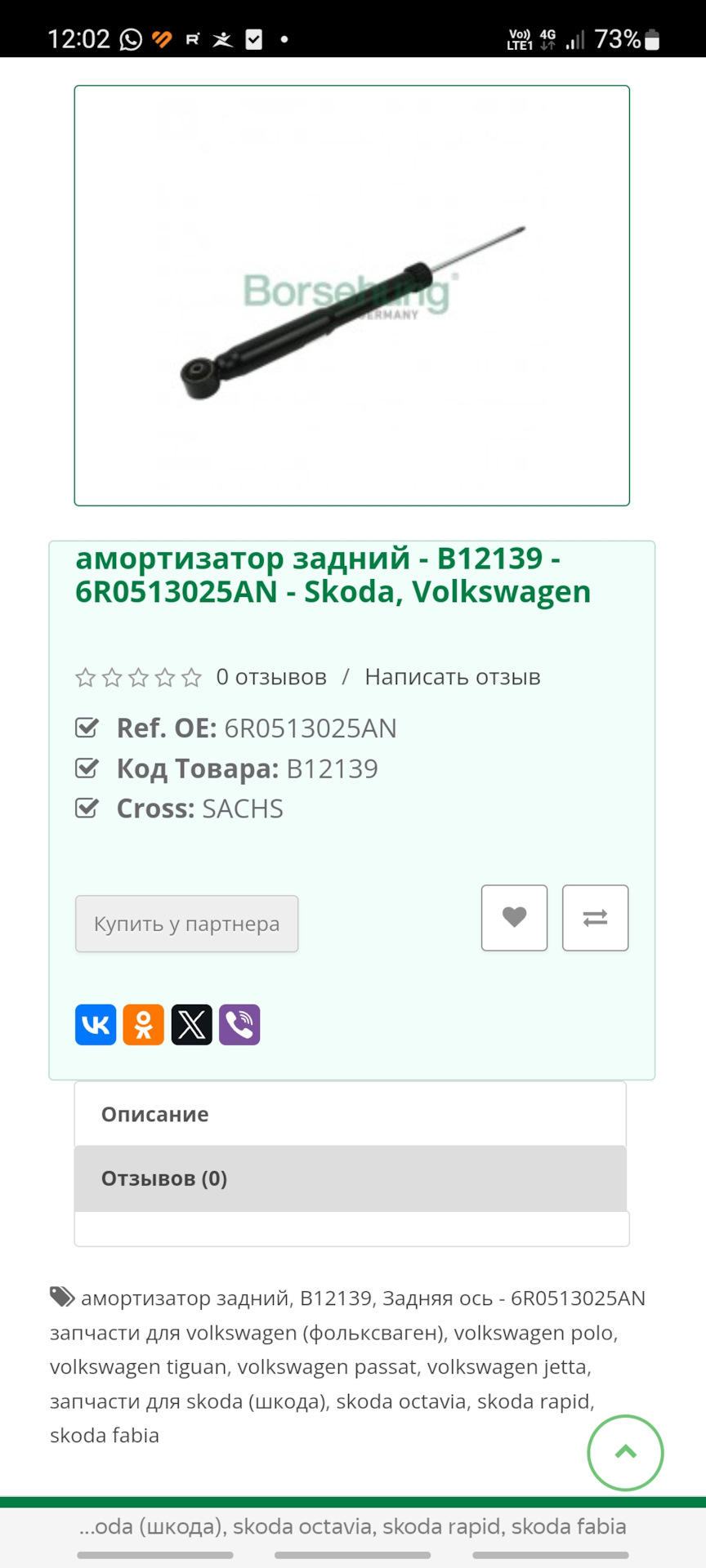

Вот в каталоге я нашёл задний амморт.Здесь как то была запись о них, не могу ее найти.
Не нашел записей, что кто-то ставил их на дорест. Только на рапид.
Если это Сахс в упаковке Борща, то лучше не ставить — на задние аморты Сахс на поло очень плохие отзывы, в отличие от передних 🤨
На автодоке именно на задние Сахс повально жалуются на стук люди.

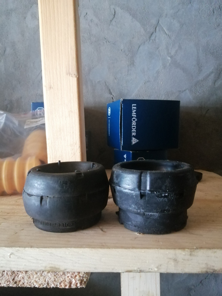

Опоры амортов Borsehung дубовые. Я уже на них не одну десятку тыс. откатал (и за это время они просели на 1мм). По первой они норм, но потом дубеют чтоли и начинают греметь и бухать.
Какие тогда брать?
У меня больше 1000 на них пробег на данный момент. Все ок. Наблюдаю
Я на опорах Borsehung проехал 40 тыс., они даже не просели! Сейчас поставил как и многие опоры lemforder. Вот фото для сравнения новые опоры lemforder и опоры Borsehung с пробегом 40 тысяч.
