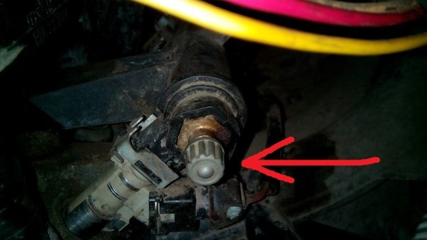

дальше откручиваем нипель, (под красной стрелкой), предварительно подготовив небольшую бутылку (0.5) и подставив под него, так как в рампе остается бензин и непременно вытечет

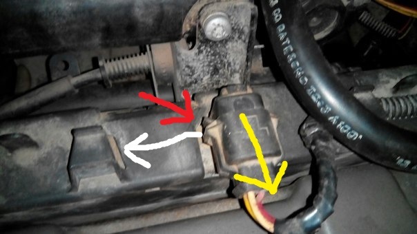

снимаем клему с катушки зажигания, отогнув влево (по белой стрелке) фиксатор (отмечен красной стрелкой) и потянуть на себя (по желтой стрелке), делать всё крайне аккуратно, сломать что-либо очень легко
