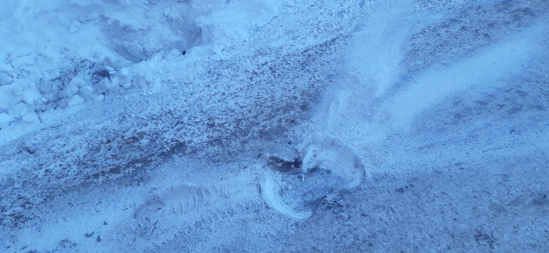

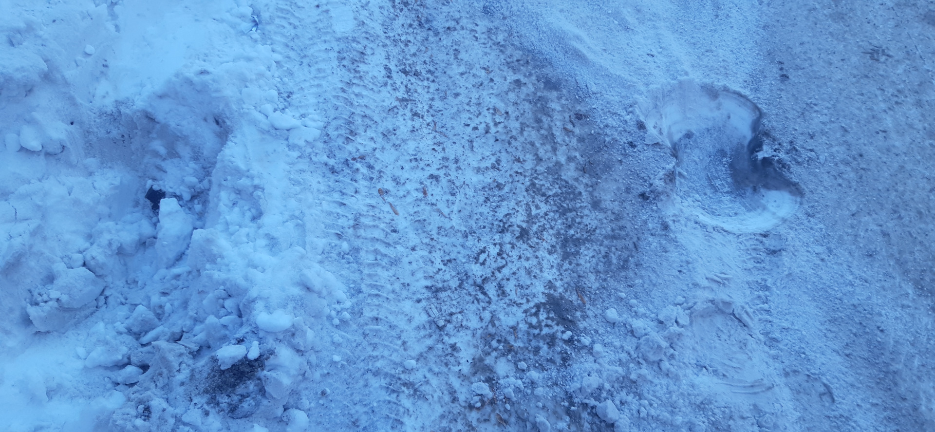

Также я решил проверить тот самый хваленый режим ESC Спорт, про который мне писали подписчики, насколько он способен машину вытащить. Нашел во дворе подходящий сугроб, решил его проехать колесом… и скажу что быстро сел. Включил режим Спорт, колеса, конечно, стали намного резвее крутиться, аж все стекло закидали снегом, проточили лунки в снегу… но машина так и осталась сидеть! Благо, рядом кружился трактор, попросил его зацепить за мой проверенный желтый трос, Шкоду он вытащил за 5 секунд. Саму машину не стал фоткать, а вот лунку в снегу сфотографировал. Лункой в снегу я, разумеется, был впечатлен, но сделал вывод: застрявшую машину, которая сидит на снегу (или на земле) эта противобуксовочная система ну никак не вытащит. Она поможет разве что если ходом проскакивать… так и то сомневаюсь. В общем, кто может, еще раз просвятите мне, где же и как раскрыть потенциал сей убойной штуки. Севшую даже на рычаг подвески даже с помощью режима ESC Спорт не вытащить, так тогда где еще применить его?

Отключаю кнопкой, ПЕРЕД глубокой и снежной кашей (съезжая на деревенскую грунтовку, например) или ПЕРЕД илистой грязью, перед вспаханной пашней на поле, чтобы авто проехал не застревая. А если встал — почти бесполезно на месте жарить шины и месить грязь на крыше)

Режим asr off esc sport отключает антибукс и даёт автомобилю немного идти взанос вот и всё. Иногда антибукс помогает не сесть на брюхо. Иногда отключаю чтобы сходу взять какой нибудь разумный сугроб. Если посадить на брюхо весь кузов там хоть буксуй хоть нет)))

Так с головой надо буксовать. Вчера наблюдал за человеком который на месте тапку давил.
Я даже на автомате вытаскивал машину из засады. Включается задняя, чуть стронул и тут же тормоз нажал. Включаешь переднюю и опять тоже чуть тронулась, сразу тормоз. И так чередовать.
На механике ещё проще, сцеплением играешь, чтобы раскачать машину вперёд-назад.
так я и так делал, если она села на землю, т.е. как будто приклеена, то никак не выедет
Ну конечно она сядет, когда давишь педаль так сильно, что стекла закидывает))
неее, а если изначально села?
Тогда трактор в помощь)
