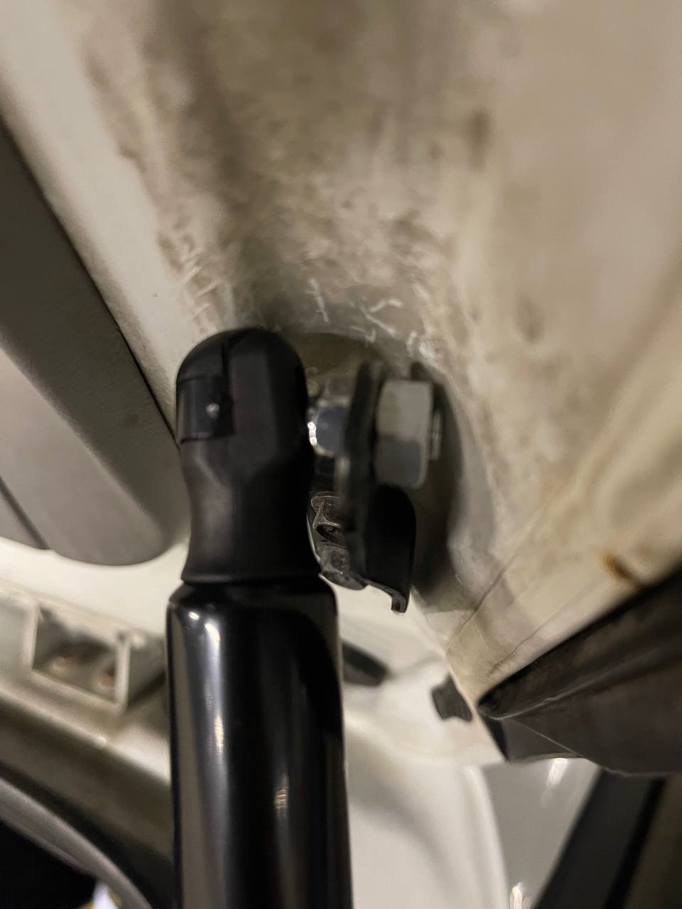

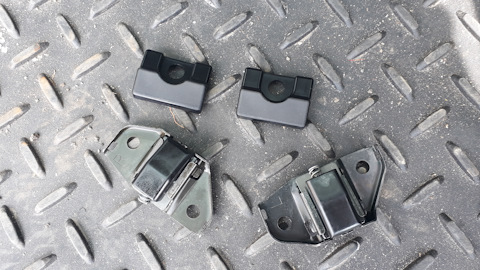

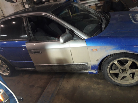

Зимняя боль для многих универсал / хэтчбек водов — это когда тебе по хребту прилетает крышкой багажника. И я тому не исключение. Три года назад если еще при температурах до -10 у родных упоров был какой то стояк, то на сегодняшний день в -5 уже был риск получить по пояснице был 99,9%. Всё это меганеудобно — в путешествиях пикник не устроить, в покатушках на сноубордах боты не переобуть, санки мелкого в багажник спокойно не запихнуть.

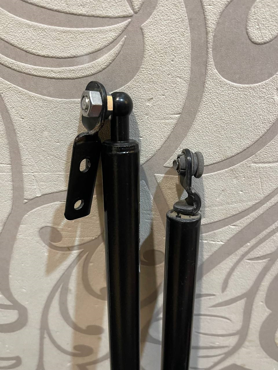

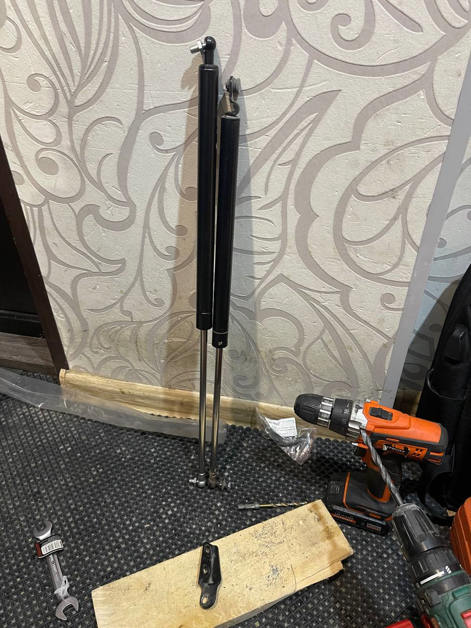

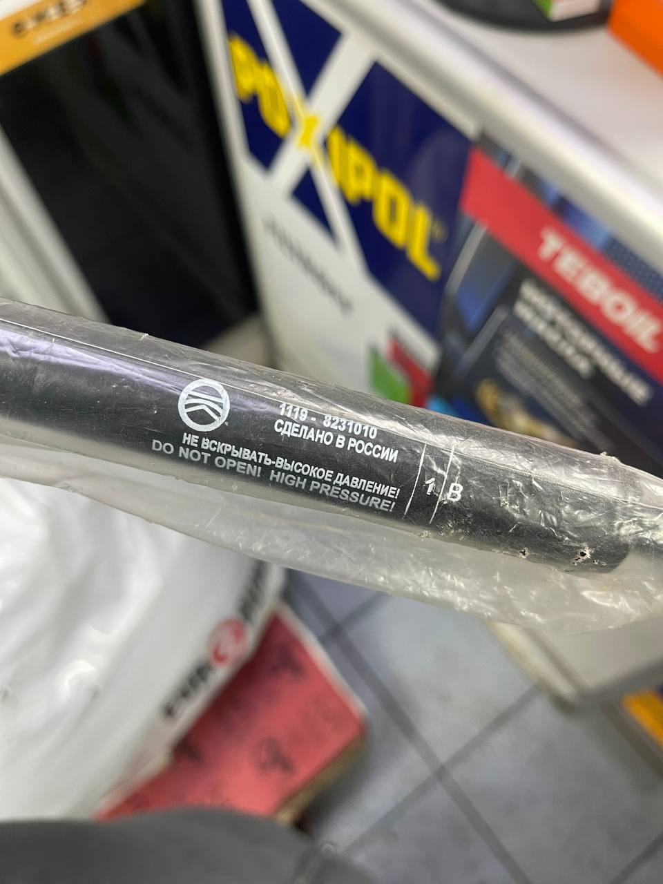

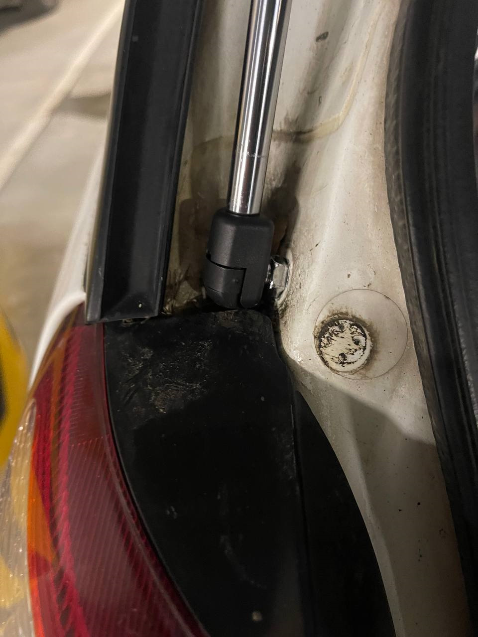

В общем в один морозный день я психанул и поехал на обум купил в ближайшем автомагазине газовые упоры багажника от лада калина Сааз Арт. 1119-8231010-10. Они длиннее на 3-5см. Для их установки понадобилось спилить / высверлить штатную клепку-кроштейн которая держала родной kyb упор.
В общем с горем пополам. Держа крышку головой. На морозе в темноте с фонариком я установил эти калинаупоры. Закрыл крышку — кстати большая длинна не была этому помехой. Открыл и она просто отказалась держать крышку багажника. Возможно упоры были неоригинал. Но факт — они не держали совсем. Даже хуже родных. Кстати крышка без шумки.
Так как я уже изуродовал крепление родных упоров, а восстанавливать их не было никакого смысла — начал искать с аналогичными креплениями.
Исследования различных сайтов дали вывод такой — газовый упор с усилием меньше 400-450Н держать крышку на морозе не будут.
Таковыми по идее являются газовые упоры от ваз 2111 или приора. Хотя когда первые газовые упоры я сдавал в магазин получил уточнение, что на 2111 они тоже подходят. Ну да ладно.

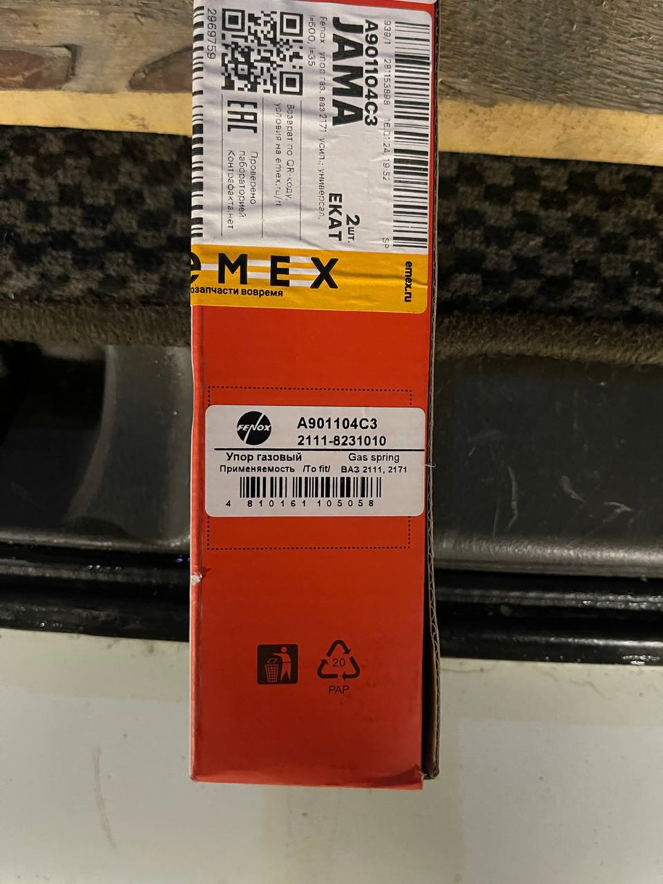

Залез я на сайт fenox — www.fenox.com/ru/news/tab…gazovyh-uporov-fenox.html
и чтобы уж точно попасть на те, которые нужны — заказал усиленные. Их номер A901104C3

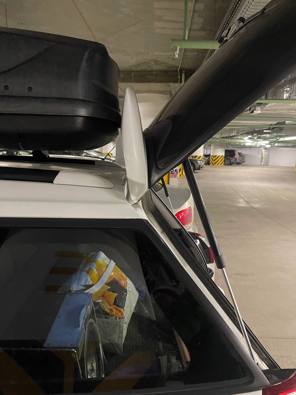

Забрал поставил и вуаля. Держат — алилуя!
Из недостатков:
-пластиковые крепления пальцев кажутся ненадежными

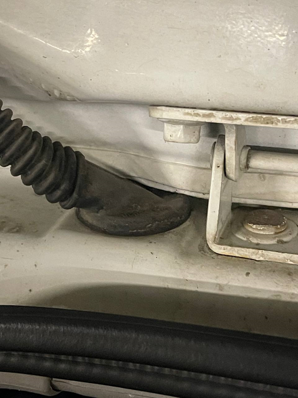

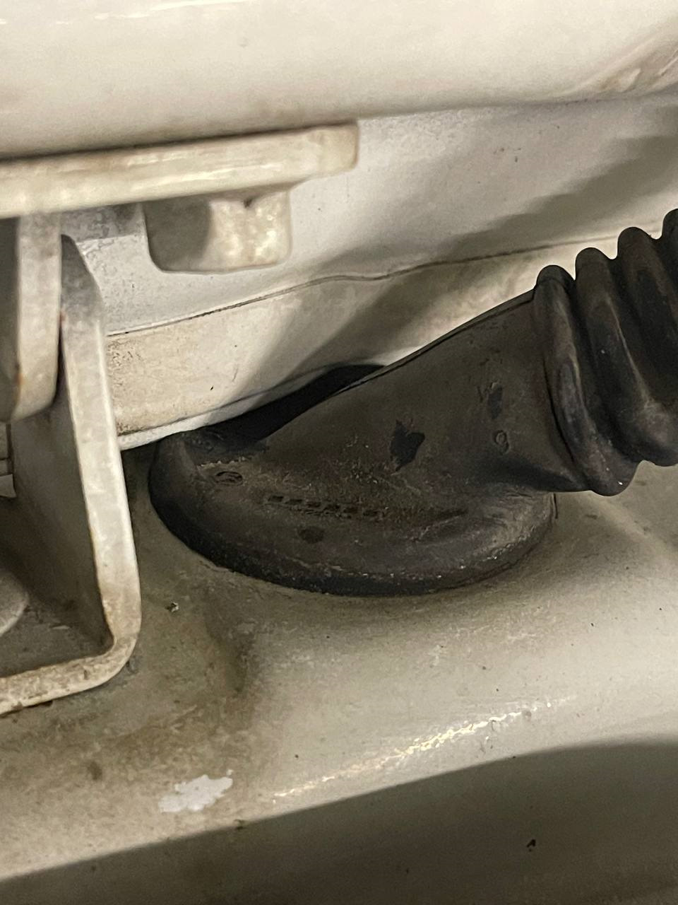

-из за большей длины чуть зажимает гофру проводки
-в моем случае — надо сдвинуть бокс чуть вперед чтобы он не чиркал об спойлер
Из плюсов:
-цена — если они прослужат пару сезонов и пальцы останутся целые, то и заменить не проблема с такой ценой (если она конечно не поменяется)
-с середины открытия крышки она начинает подниматься сама, еще и по модному перед окончанием открытия притормаживает и доводчиком плавно доезжает до конца — приятно :)

нагрузка на кронштейны будет сильная, родные выдержат, дубликаты свернёт
Кронштейны стоковые остаются
я про то что продаются аналоги с кронштейнами, и народ родные выкидывает, а дубликаты на пятый раз сгибаются

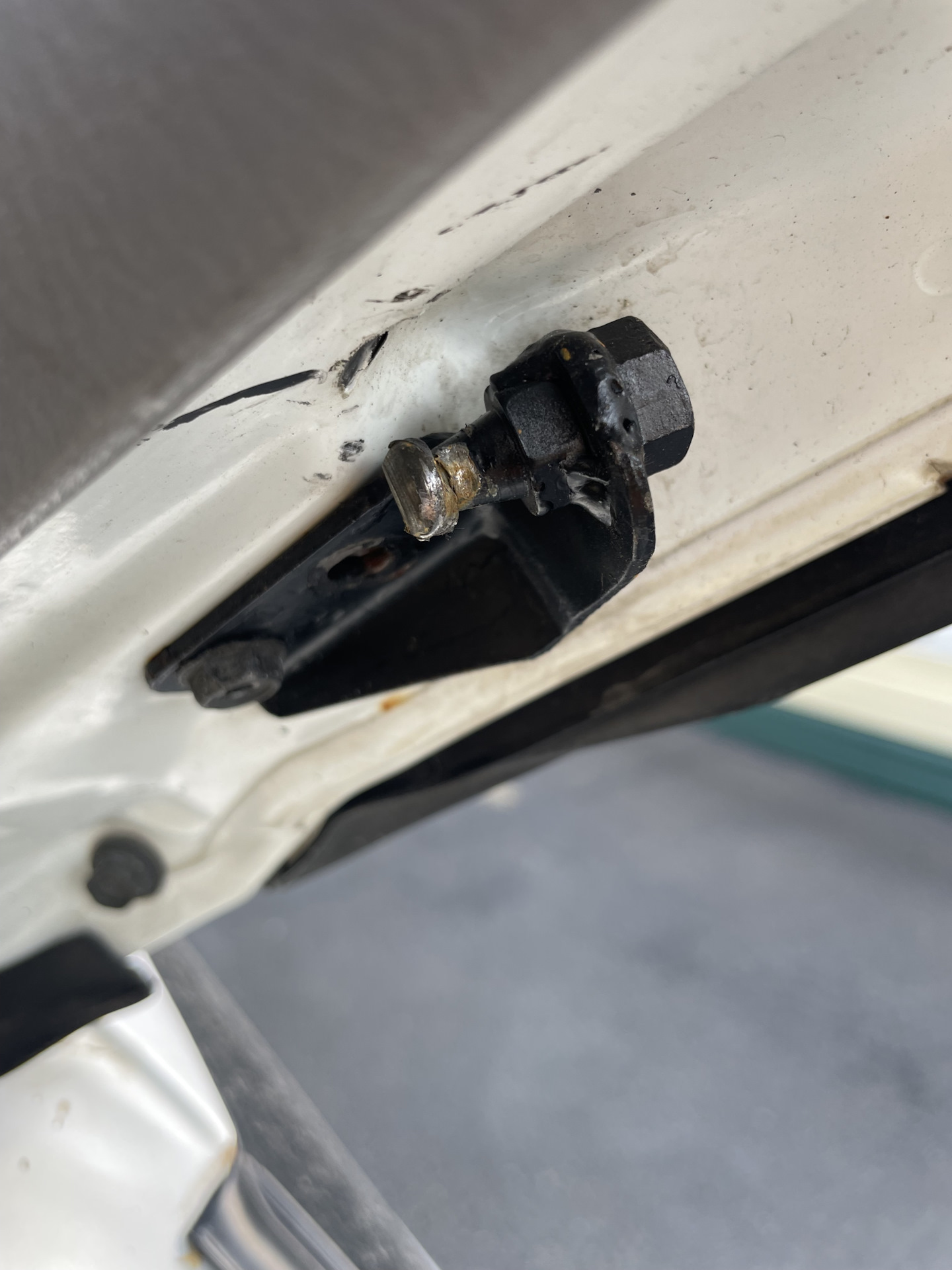

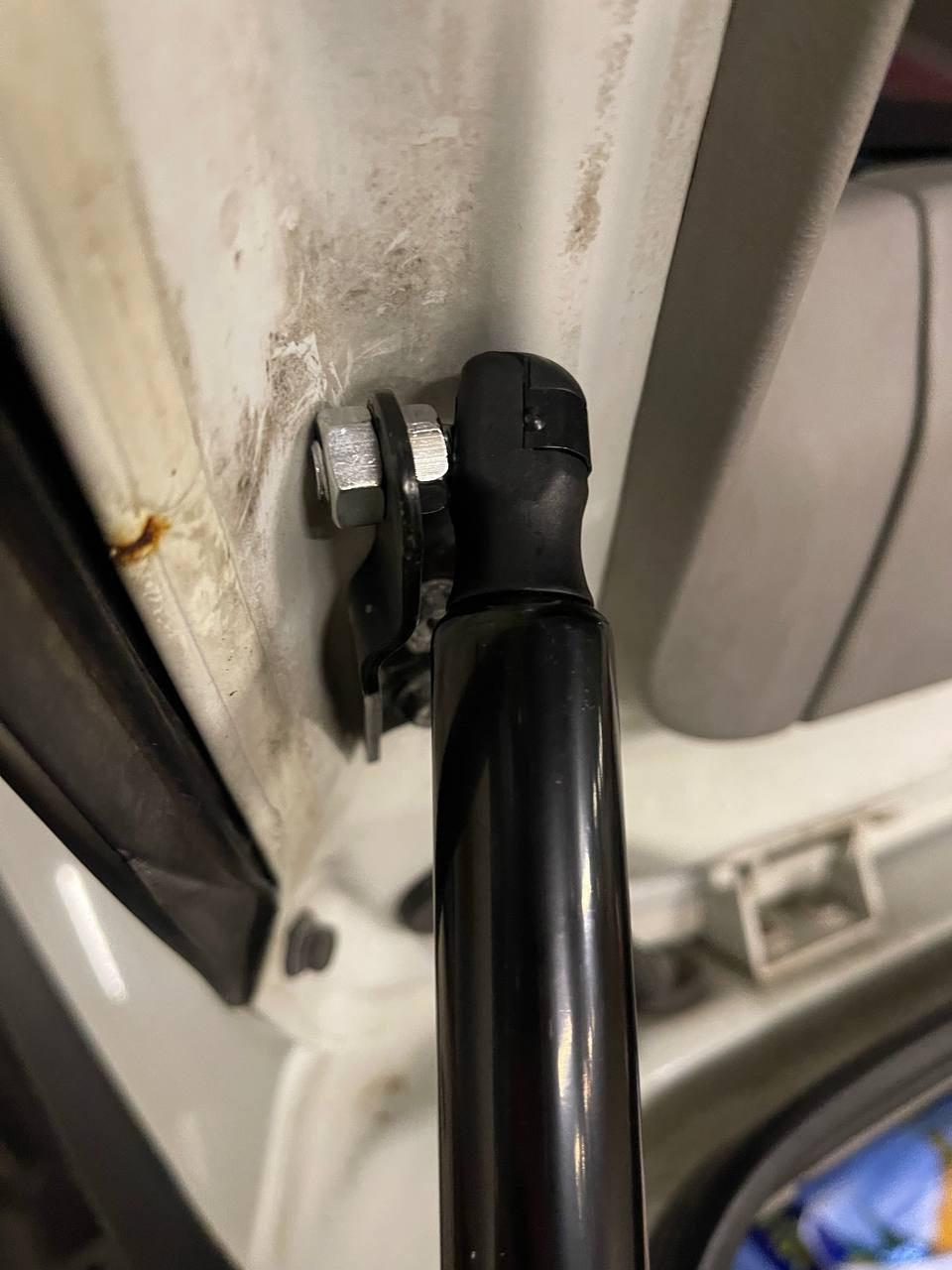

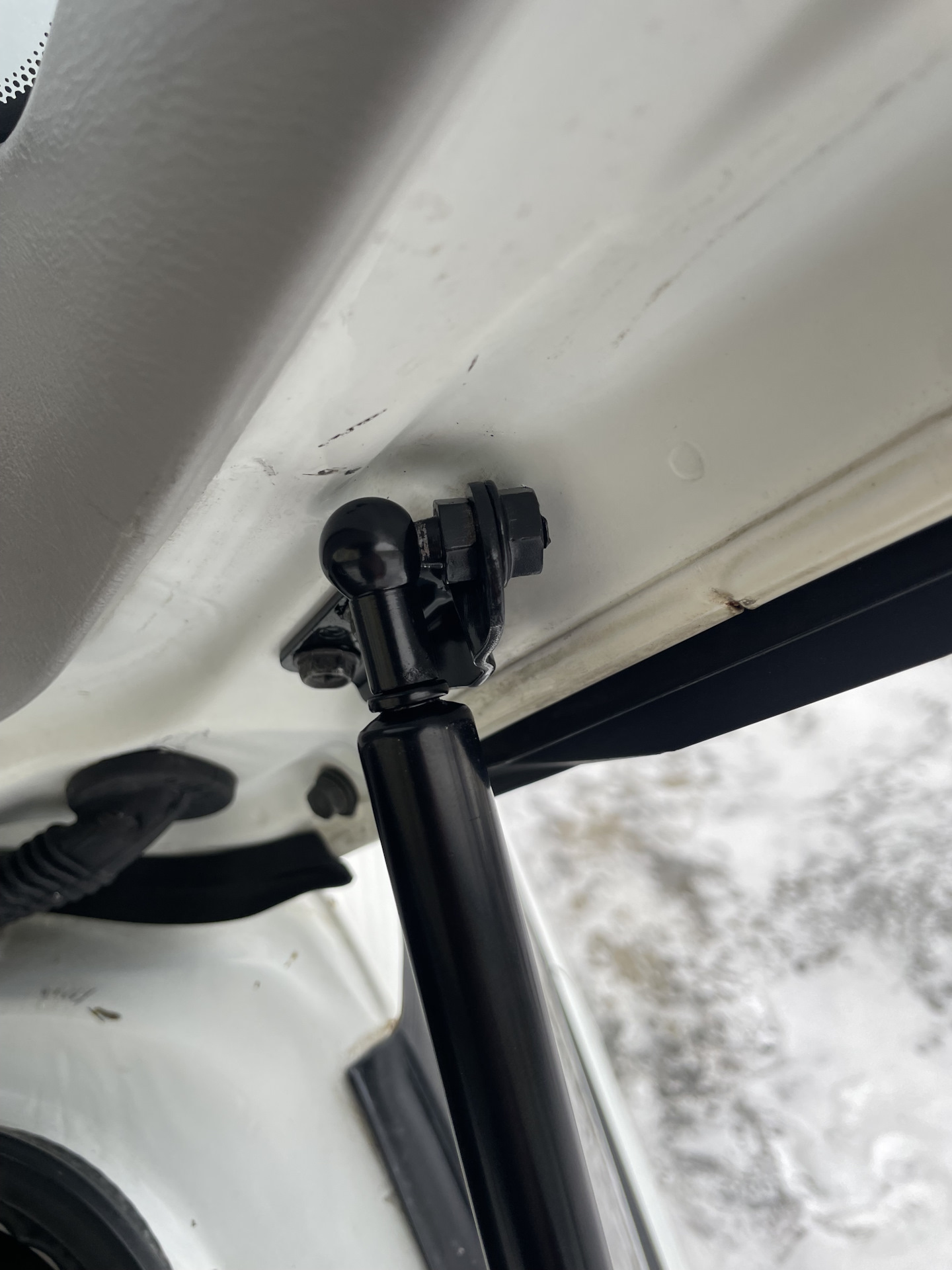

У меня оригинальное крепление гнет этот фенокс а907002 и второй раз уже шарик вырывает из него.
Присмотрись, бывают шары с короткой ножкой, бывают с длиной, нодо ставить с короткой, мешьше усилие будет на выворот шарнира
Крайний раз вот так вырвало
Сам шар вырывает?
Наружняя часть шарнира металлическая или пластиковая?
Первый раз резьбу сломало. Потом обварили гайку и вырвало уже сам шарик
Этоине родные кронштейны, родные такмне ведет, они лопаются, как рессора

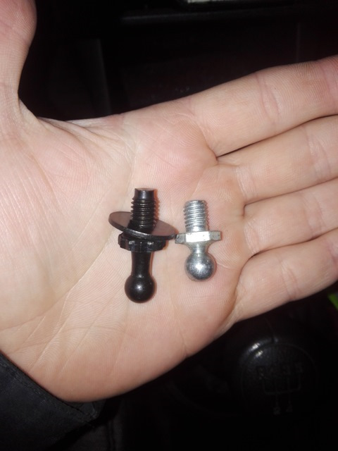

mexanika88
Пробовал тот, что справа. Там пластиковую часть сорвало с шарика при первом закрытии
Пластиковые ни когда не ставил

Я такие ставил A901104C3
