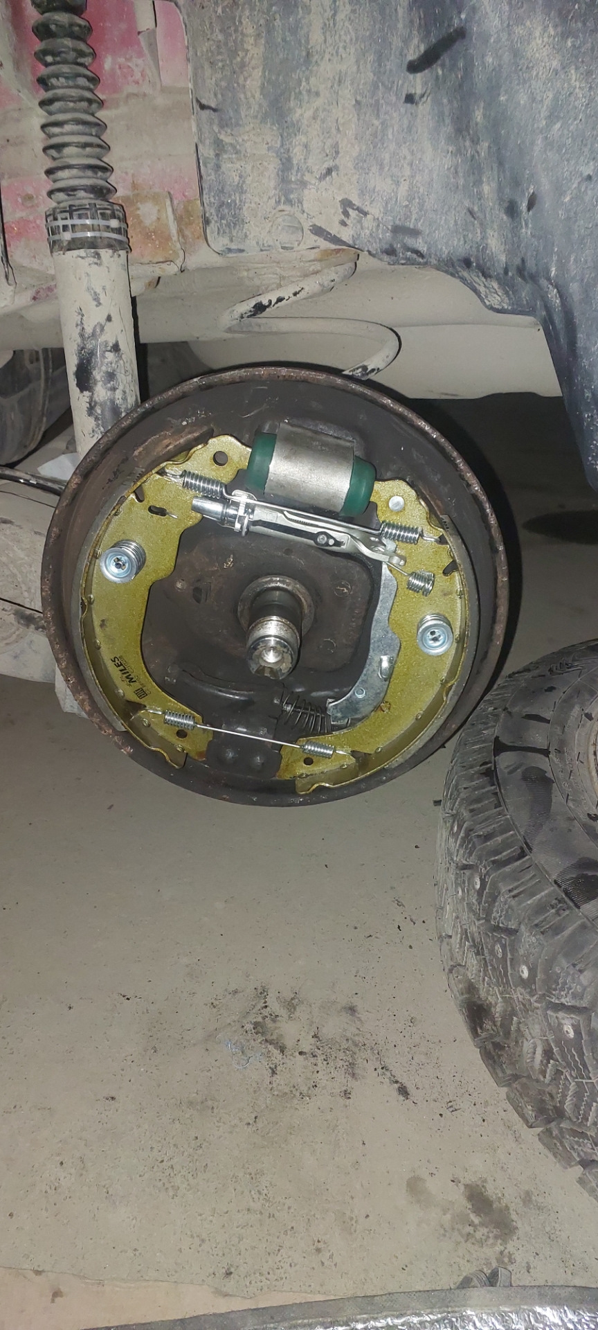

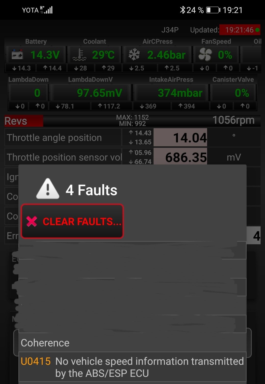

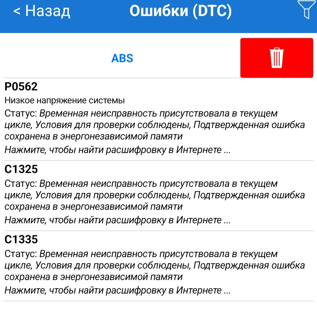

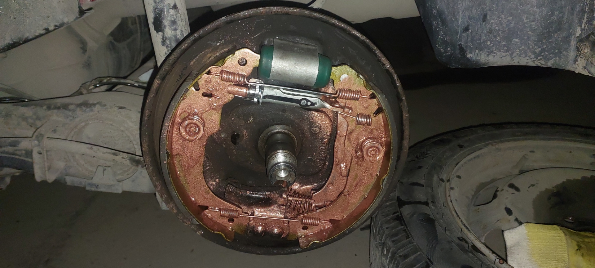

Как то давно при торможение и езде на холостых появился неприятный звук и скрип было решено сделать профилактику задних барабанов. И к тому же висела ошибка на приборке по abs (car scanner С1325, С1335)(fap u0415).
Запчасти брал по принципу здесь и сейчас!
Фото больше нет быстрее хотелось сделать да и темно было.
Собственно после вскрытия стало понятно из-за чего ошибка по абс.
Приобретены след запчасти:
Тормозной цилиндр — PILENGA. HYP58501
Тормозные колодки — Miles E210208
Разводной механизм зд колодок — Lex RK4326
Гайка ступицы — Citroen/Peugeot 3739.32
Ключ для прокачки тормозов 9х11 — Автодело 34391
Комплект пружин — jp Group 4363002310
Кольцо abs — febest rabs-b9

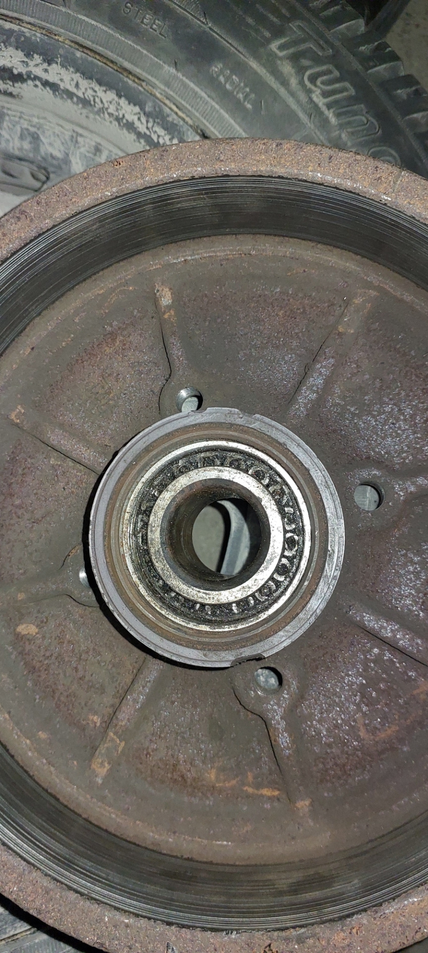

Ступичный подшипник — B-ring BK1267
Смазка — ВМПАВТО МС 1510 BLUE
Медная смазка — LAVR Ln2422
Комментарии 8
Было, было, менял кольцо abs на фебестовское (на старом сгнили зубья было биение в педаль тормоза) на удивление стало как родное.
встало без проблем, и ошибки пропали. Все заработало в штатном режиме.
Подшипники плохие, надо было брать Snr, fag, skf
Колодок хороших не было?
А хорошего не было?
А точнее вопрос можно ?
Чего не было ?
Только один вопрос — Нафига всё уляпали медной смазкой ?
Перечитав больше 10 постов на D2 при переборке делал все как в постах. И не вижу нечего в этом плохого… тормоза тормозят, не скрипят и все работает.
