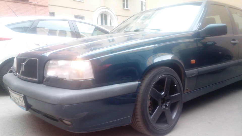

Была непонятка. После активной езды внезапно лямбда загоралась. Но тухла через день или на утро. Кат кстати на месте и не забит. Не порядок. Прокурив бж комрадов по шведским низколетящим кирпичам, выяснилось что вполне подходит самая простая циркониевая бош, жиговская короче. Есть 2 номера ее.
0258986505 бош — от 2кр
0258005133 бош — 900р
первая дороже только из-за пластикового переходника для проводов в коплекте, ибо к штатной мульке ни одна не подходит.
Резюме. Полет нормальный. Пихло работает мягче и отзывчевей. Джеки не вылазит не зависимо от стиля езды. Про расход не скажу, бк нет((( куплю кстати)) но субъективно упал на 3ку литров.
