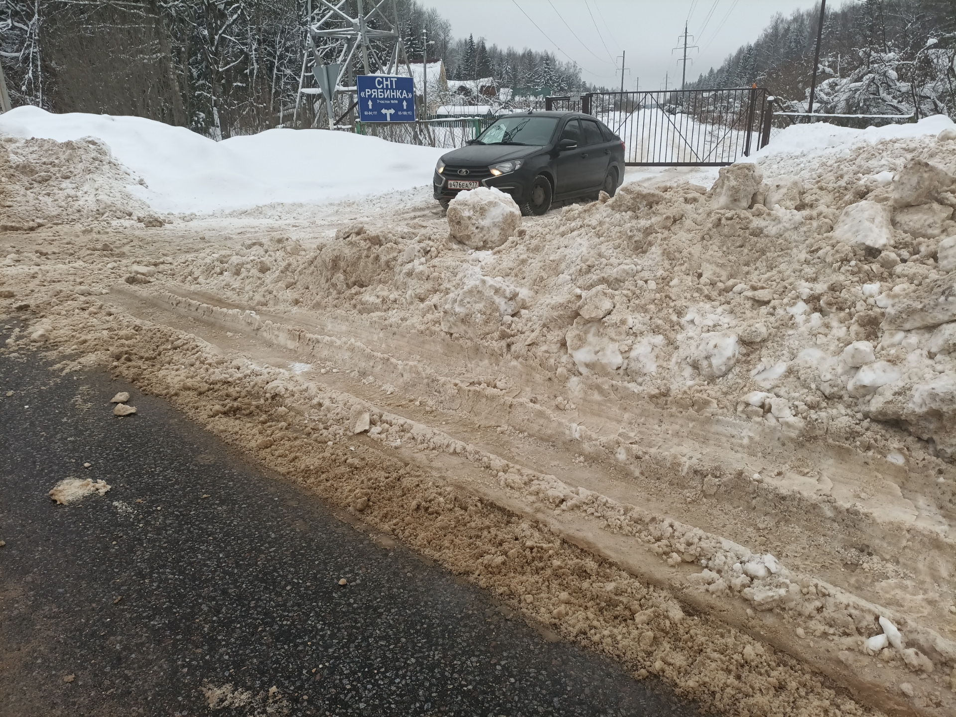

Грейдер проходя по дороге, с завидным постоянством, нагребает ковшом бруствер на выезде из нашего снт, и кто выезжает первый после такой 'уборки' дороги, вынужден прорубать себе путь лопатой😡

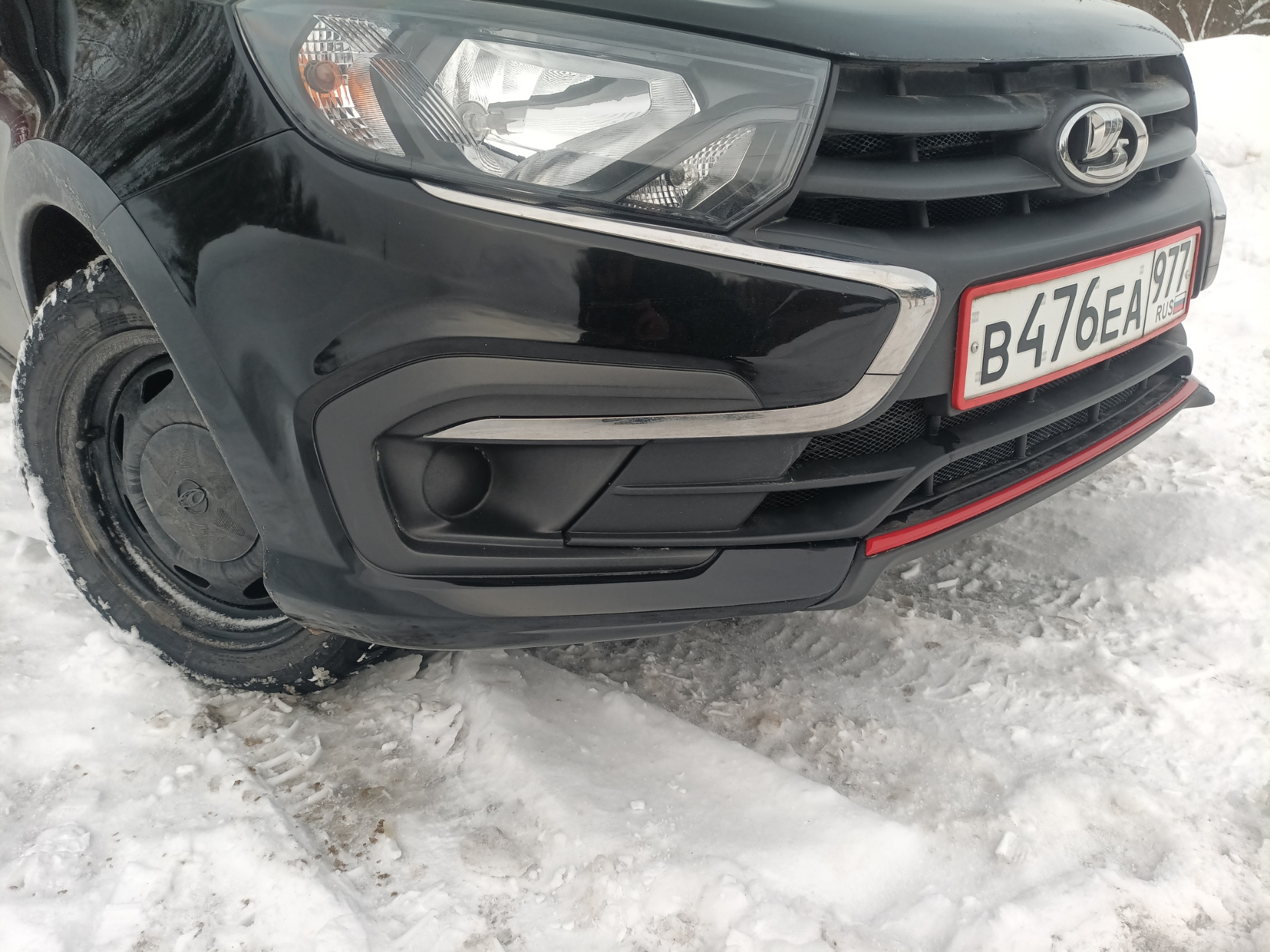

Для Умки все это, не является препятствием, но в тот день, я конечно же выбрал Гранту Drive active, заниженную ещё с завода👌

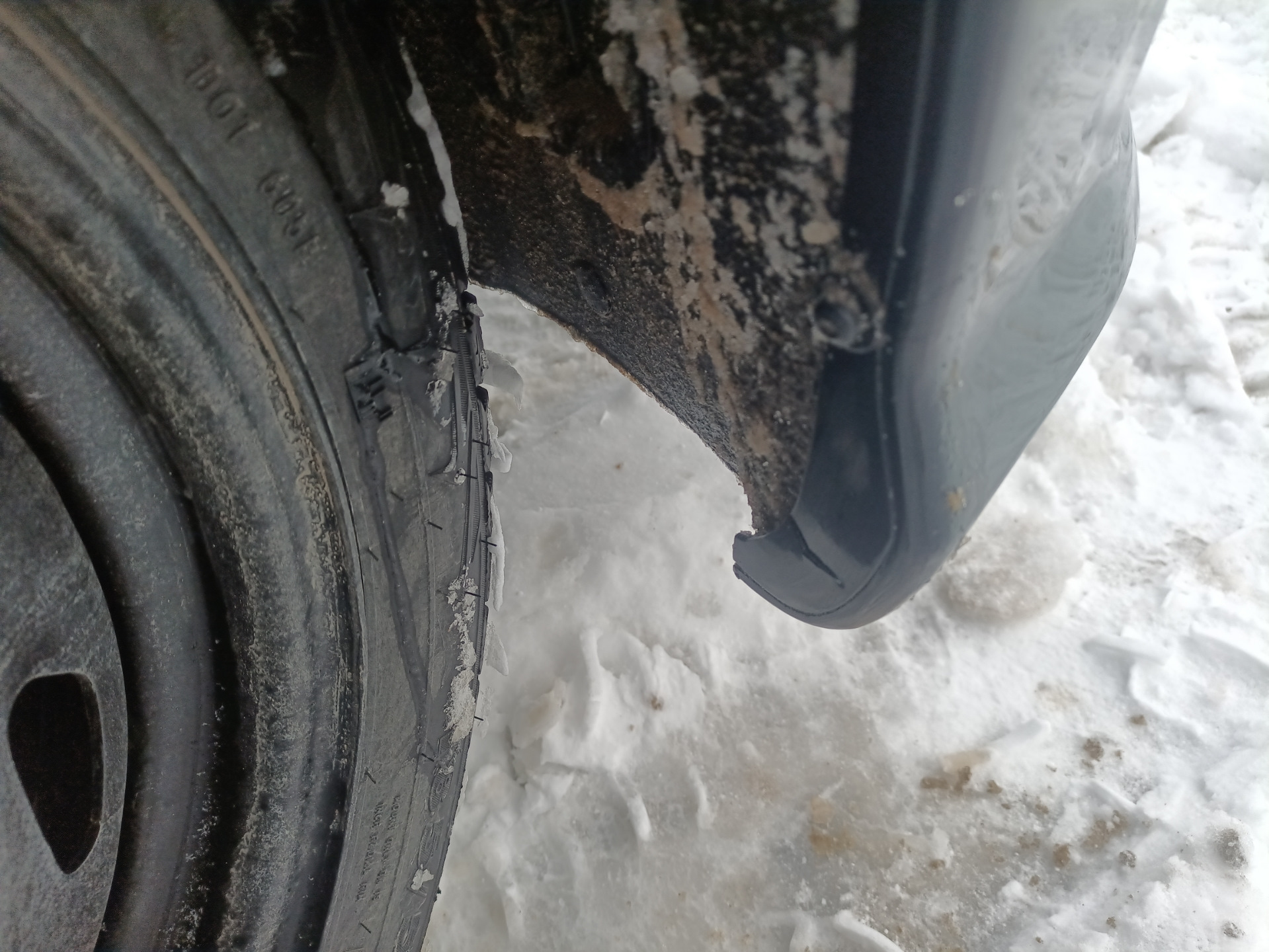

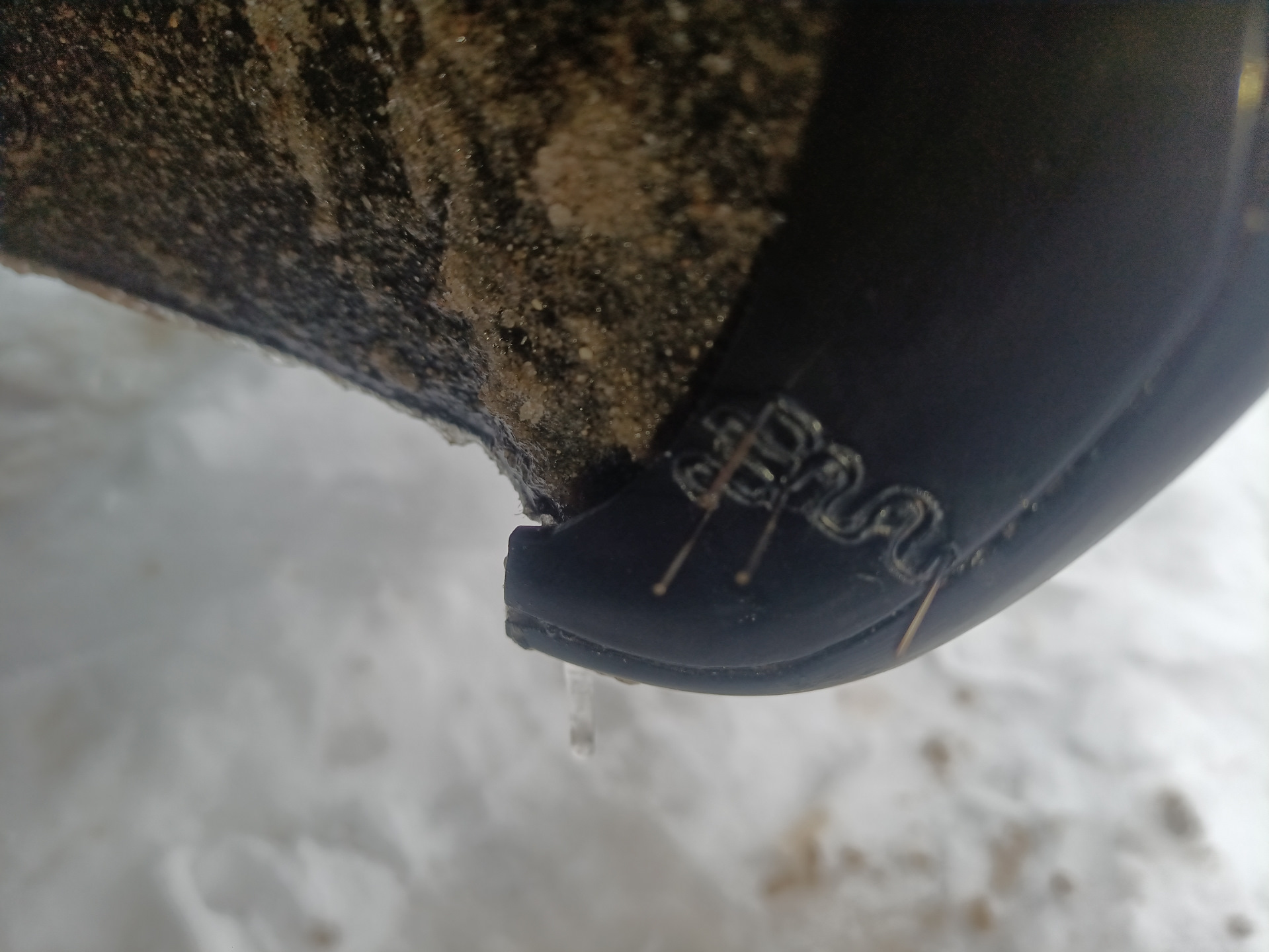

И вот раскидав бруствер из снега и льда, по моим прикидкам на достаточный уровень, я решил взять его штурмом) переезжая его машина чуток просела, и ледяная глыба попала под бампер😑
Вроде бы ерунда, но ребро жёсткости нарушено, и надо остановить трещину, чтобы она не распространилась на лицевую сторону бампера☝️

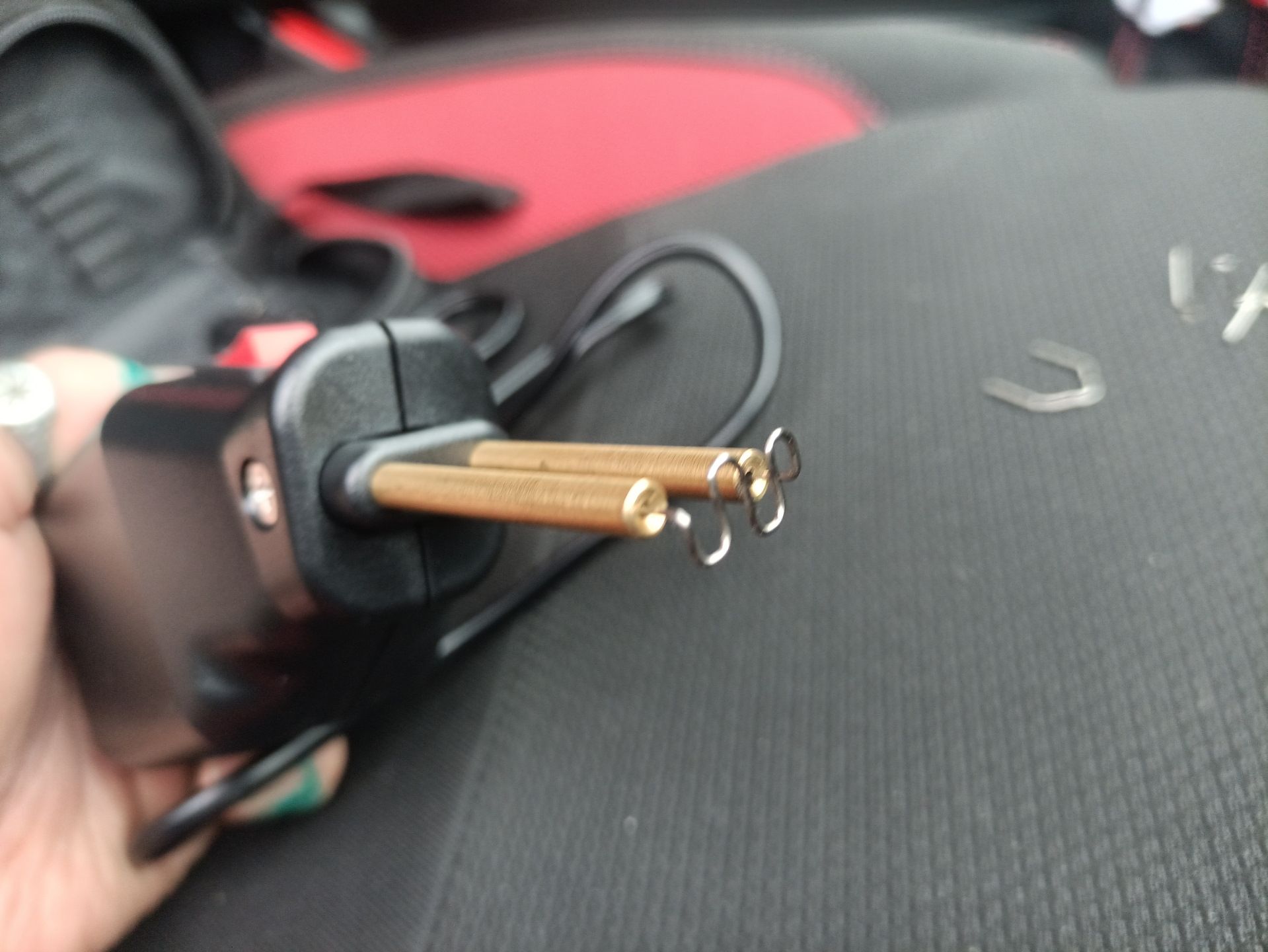

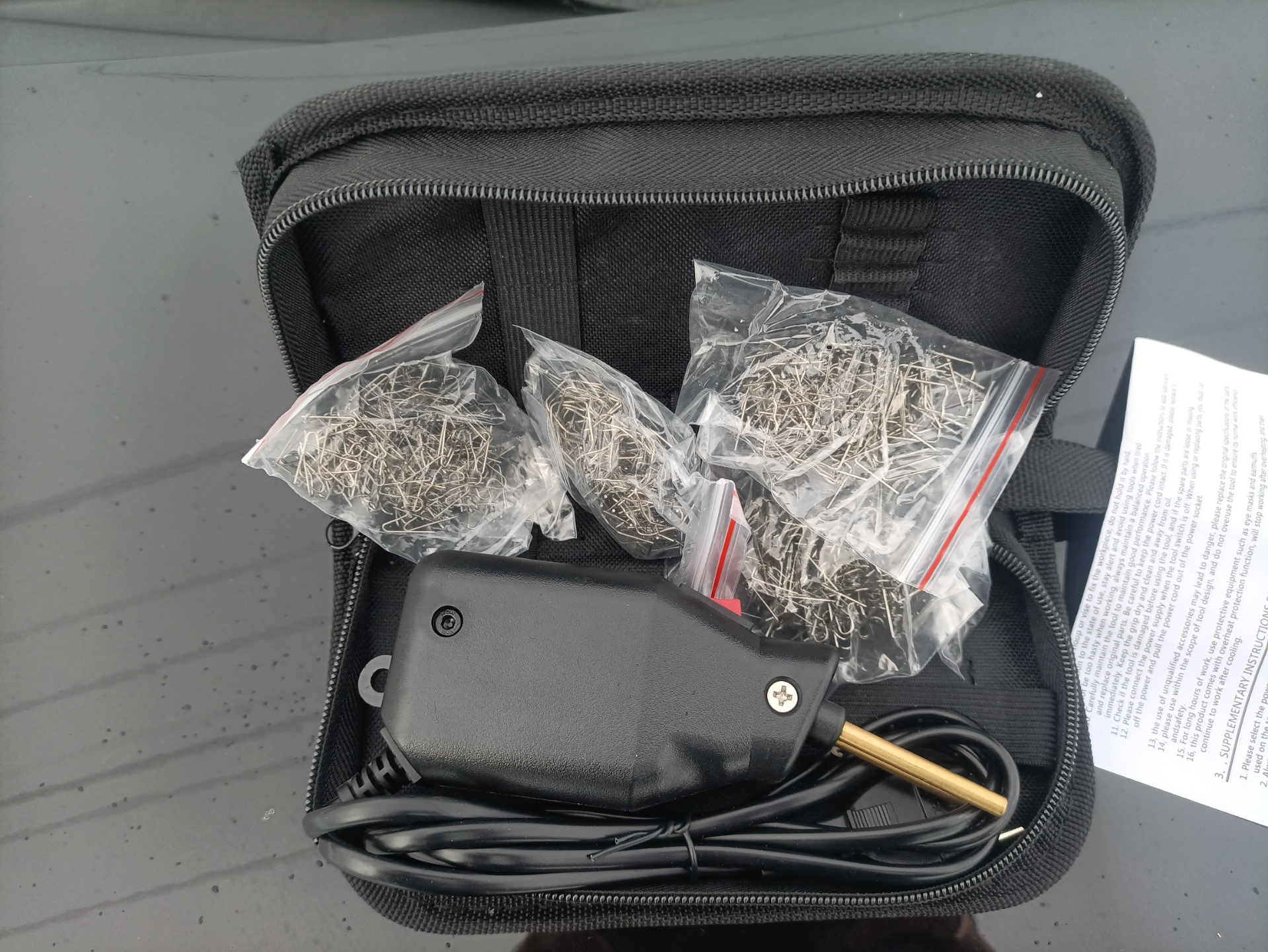

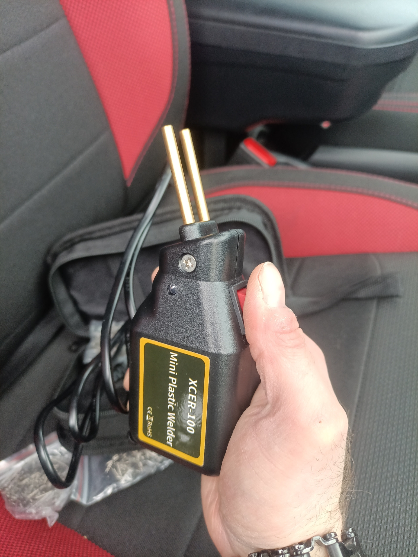

И вот мы подходим к герою этой статьи- к Импульсному паяльнику X CER-100 для пластика🪄

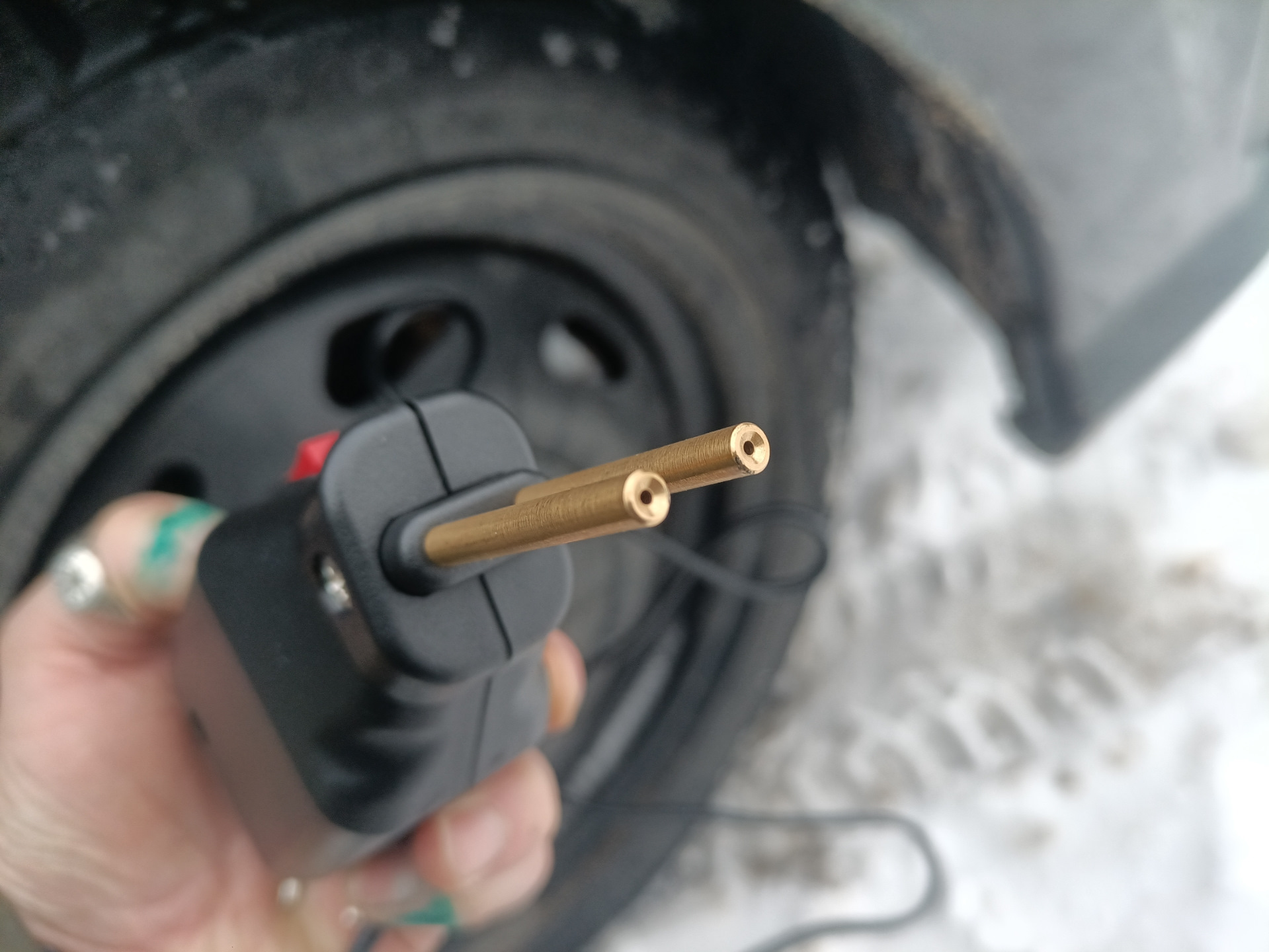

Как можно видеть, он имеет крайне скромные размеры, и отличается от отверткообразных, длинных паяльников, своими габаритами, что позволяет работать в стеснённых условиях- как например мне, в колёсной арке, не снимая колеса.

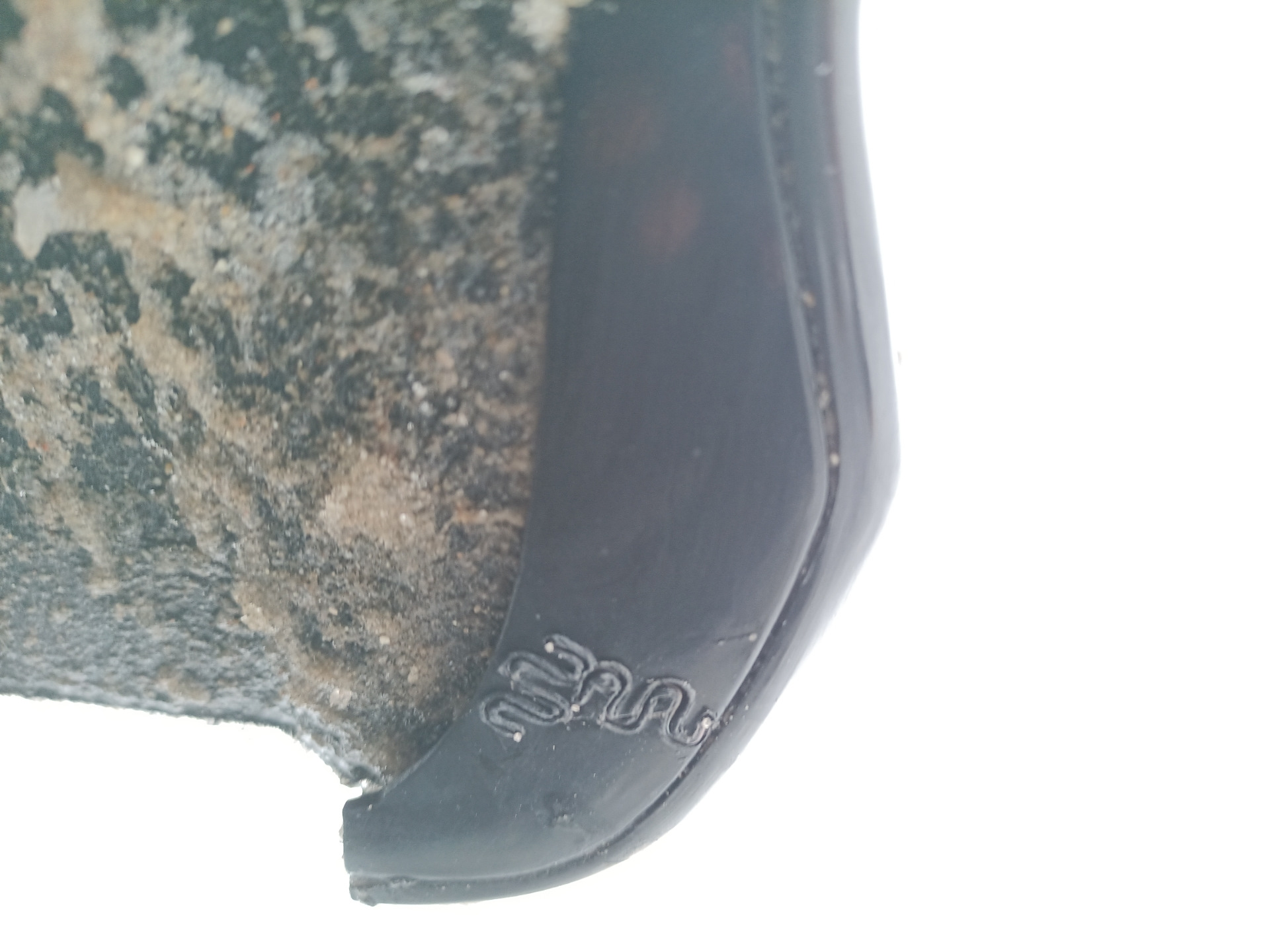

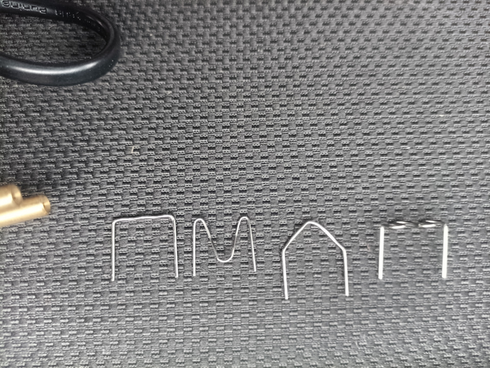

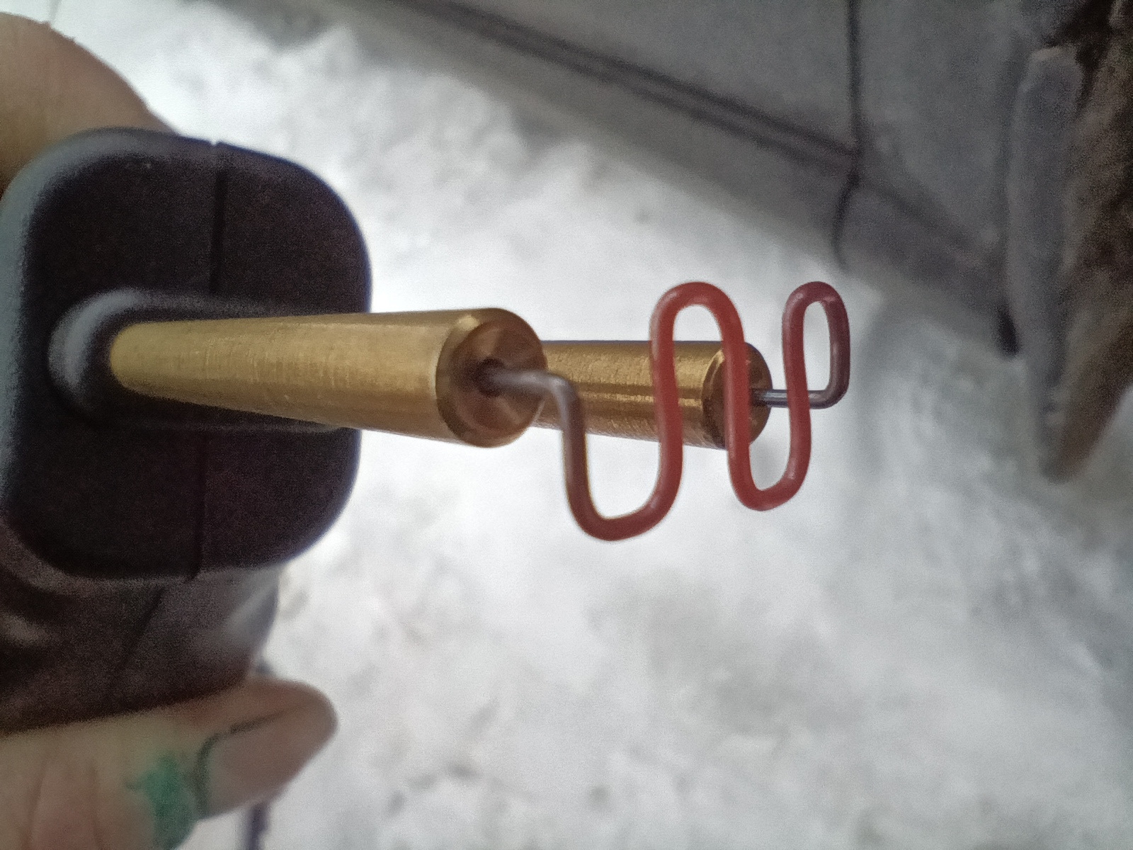

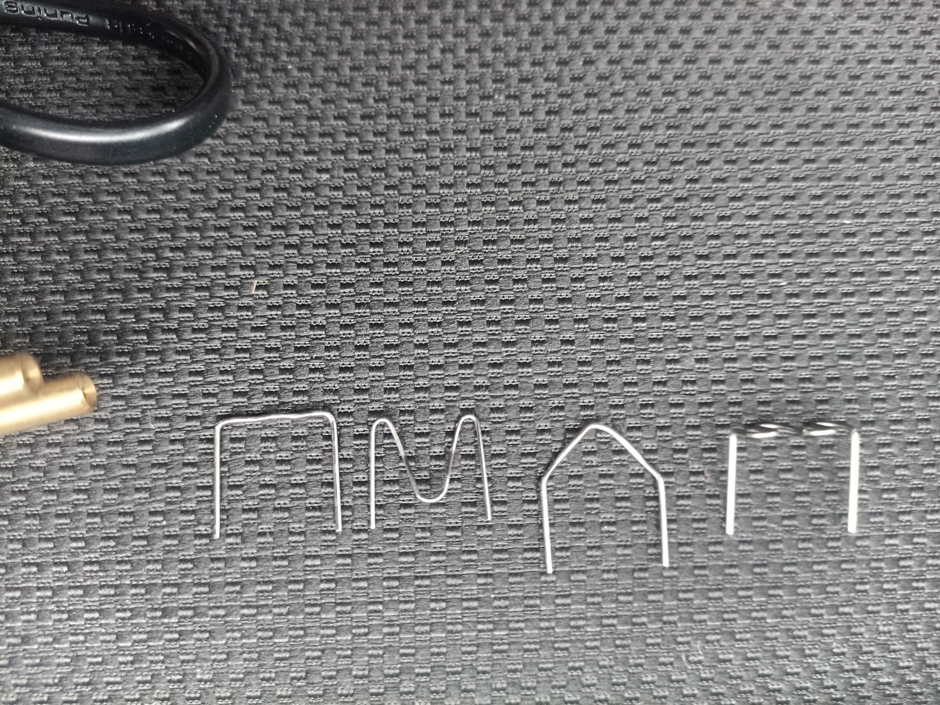

Технология ремонта проста- скрепы раскаляются, и вплавливаются в пластик, армируя и фиксируя трещину.
Шов получился очень прочным, и вплавленые скрепы отлично держатся в мясе пластика👍

Обычно делали такое с внутренней стороны и сверху наплавояли такой же по составу пластик, обычный советский паяльник по дереву вполне подходит, да и скрепки обычные использовали, иногда загрубляя их чтобы с пластиком лучше держались.
А так хорошо сделано!
Да, все именно так- а тут специальное устройство, облегчающее эту технологию в разы
