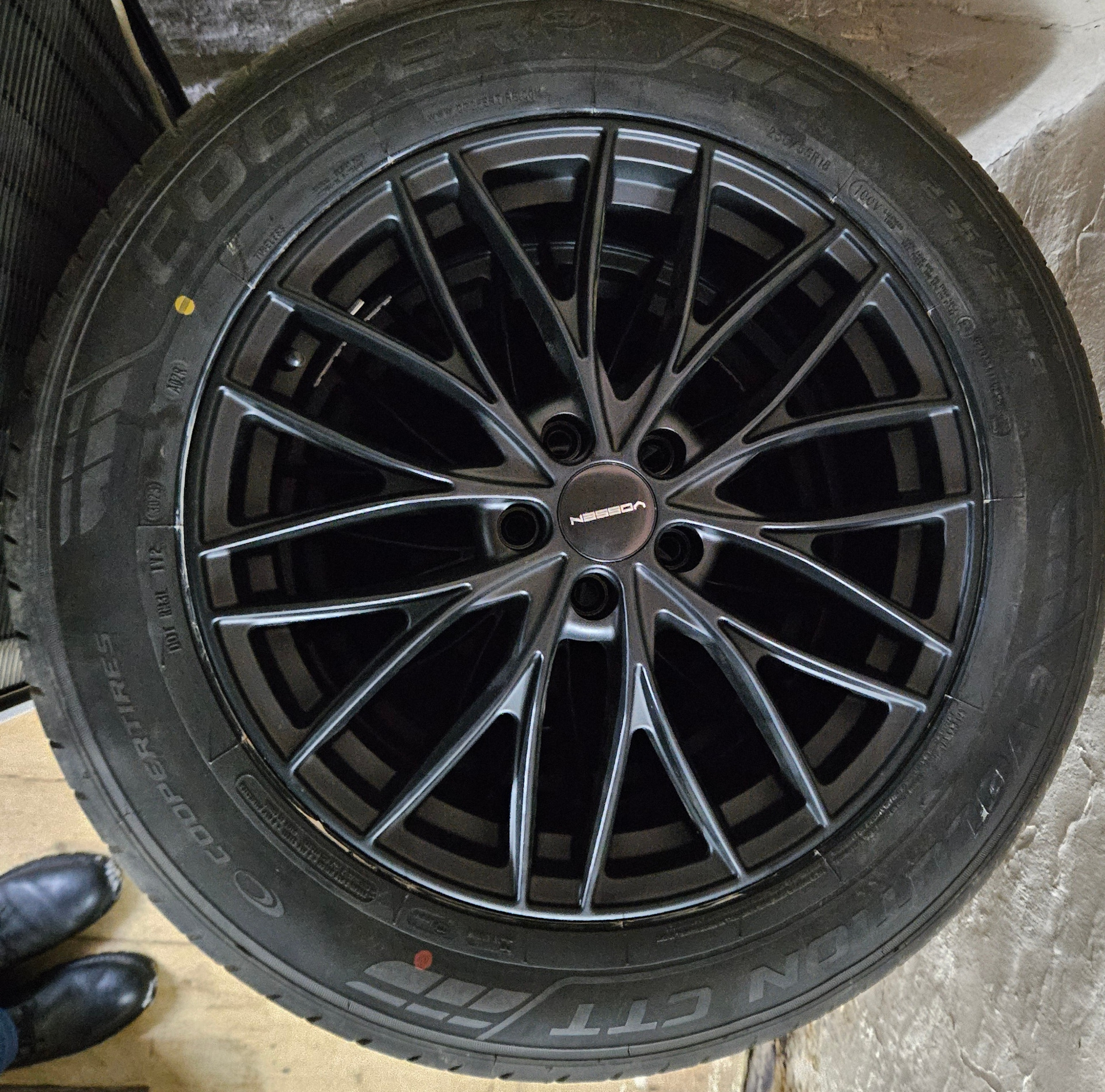

Собрал летний комплект колес. С офигенной скидкой взял диски X'trike X-130 18x7.5" PCD5x108 ET47 D60.1 и поскольку крепежные отверстия у них под конус пришлось купить комплект болтов (штатные болты со сферой). Также прикупил комплект датчиков, по всем признакам оригинальных. Резину одел штатную Cooper, посмотрим как будет себя вести.
P.S. Датчики практически сразу сами прописались и нормально функционируют, да и резина вполне себе неплохая.
Запчасти на фото: 802000121AA, 231348

Хорошие диски, резина у меня такая же, неплохая.

Точно, выглядят супер! И резина (высота профиля) так прям и говорит: я довезу тебя с комфортом на стиле;)
Симпатичный рисунок!
Зачётные)
Красивые диски🔥👍!
Диски огонь 🔥
Диски красивые!

Диски вроде смотрятся, но вот хотя бы на 19)
Будет дорого и жестче)
Я не заметил разницы, резина компенсировала разницу)
