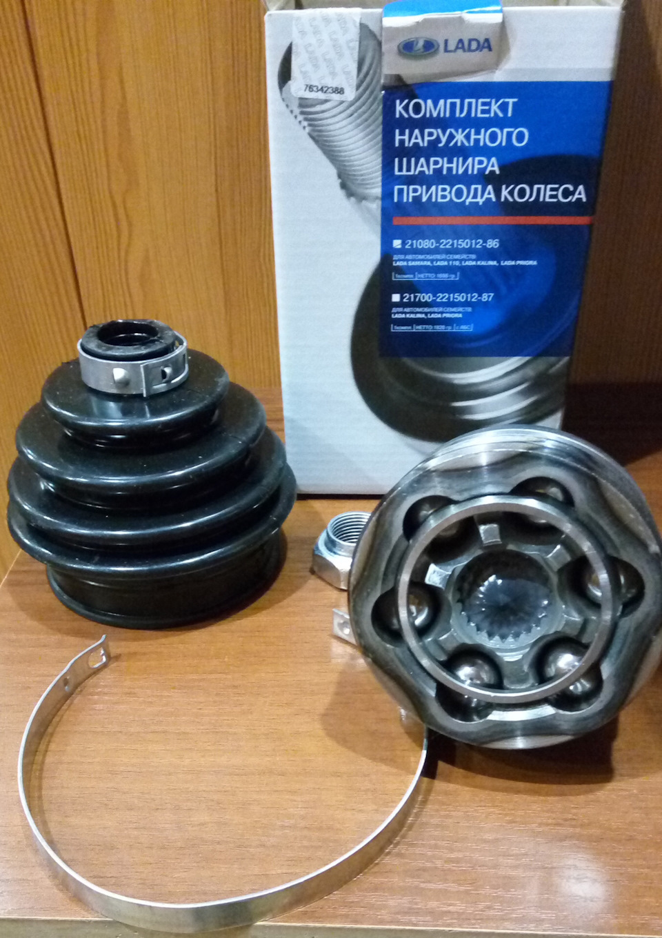

Я установил оригиналы от 2110 наружные ШРУС, а кольца парни сняли с родных гранат и перепрессовали их на 2110 гранаты
Цена на 2110 без реперного кольца дешевле
А если кольца новые поставить?
А они есть в продаже ? Смысл новые, если родным ничего не делается

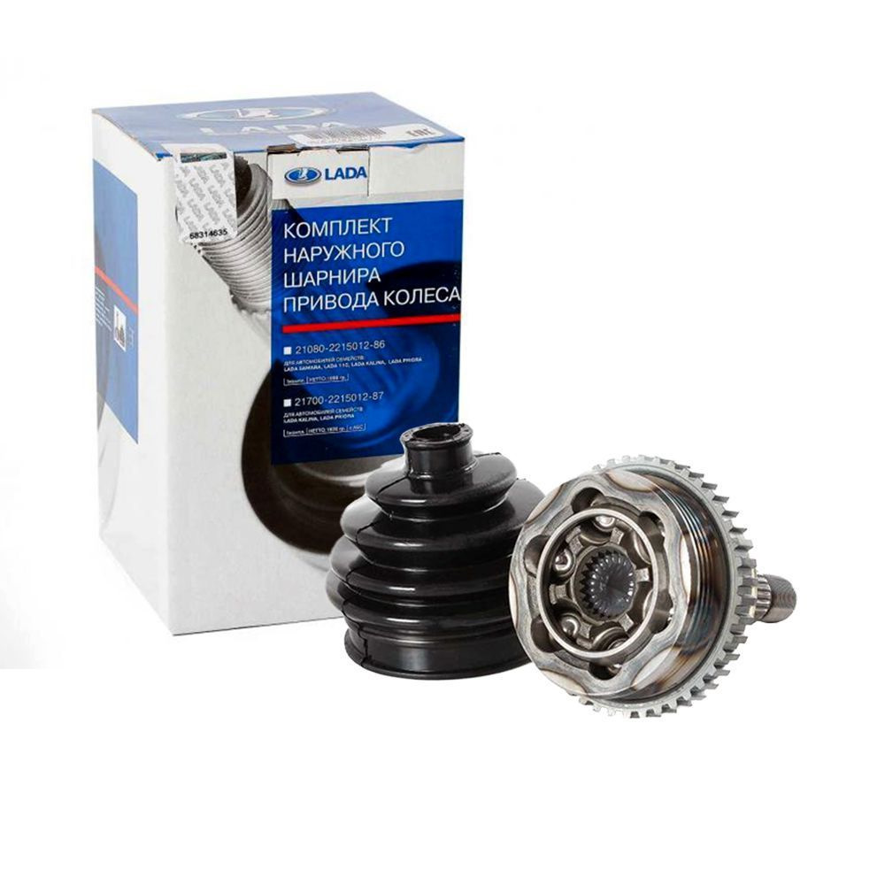

21700-2215012-87 LADA Kalina, LADA Priora,
LADA Granta с АБС нетто: 1 828 г,
1 компл.
11186-2215012-00 Шарнир наружный в сборе (с АБС) — 1
шт.
00001-0040442-71 Гайка М20х1,5 — 1 шт.
21080-2215030-00 Чехол наружного шарнира — 1 шт.
21080-2215034-00 Хомут — 1 шт.
21080-2215036-00 Хомут — 1 шт.
21210-2215084-00 Кольцо стопорное — 1 шт.
Думаю, можно найти при желании
В этом списке нет реперного кольца
Просто экономии тогда не получится .

Кольцо 11183538390, иногда после первой 8 можно дописать 0, и в конце, после 0, ещё два 0 добавить
Чем отличается?
Возможно производителем или просто по бумагам так провели. Поскольку 0 это ничего не значит, вот когда 1, 2 и т.д. в конце, там точно другой производитель.
По факту я брал пару на заказ, но давно, не помню где 0 были, два покупал просто в магазине, на вид полное совпадение.
Делал так т.к. 8х шрусов в запасе было много и нет смысла покупать в сборе.
Была такая проблема на Калине Кросс. Всё потому что на Кроссе шрусы работают на предельных углах. В 2017 ВАЗ все-таки внес незначительные изменения в свои шрусы и проблема исчезла. Касательно других производителей сложно что либо сказать. Нужно проверять.
А какие изменения внесли? На 2015 г можно самому как-то это исправить?
Форму канавок доработали. Думаю, уже поздно что-то исправлять. Бери оригинальный комплект 21700221501287 в серой коробке и будет счастье.
То что взять оригинал в серой коробке — это я уже понял и решил, на основании рекомендаций известных калиноводов, в т.ч. и Вас.
Но если форма канавок-это же в ШРУСе форма канавок? Что мешает взять уже доработанный комплект и поставить? Для коробки это же не отразится негативно?
В коробке нового образца (серой) и будет уже доработанный комплект. Артикулы не поменялись. Коробки обновили не так давно, поэтому коробка хорошая гарантия свежести.

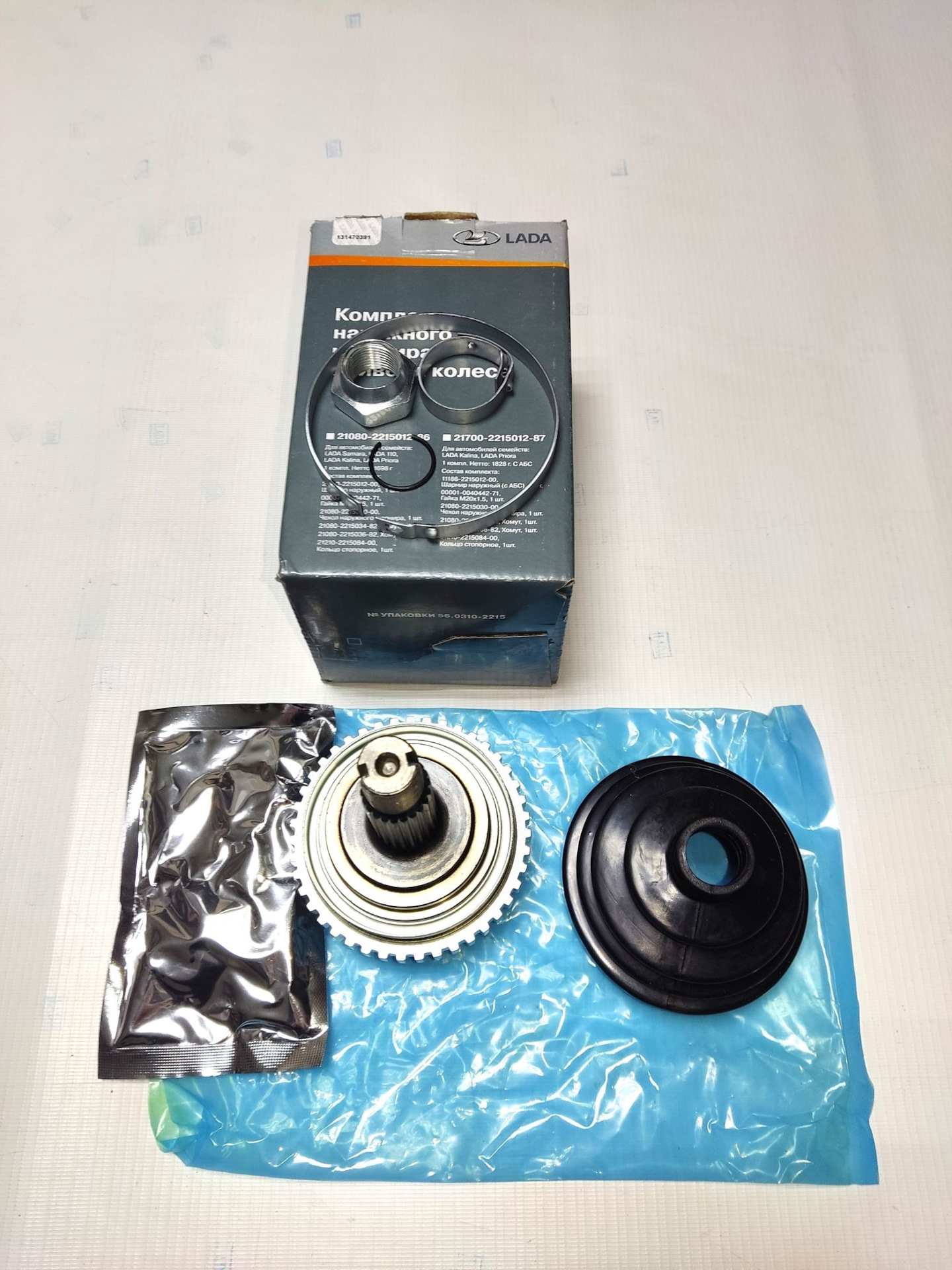

Они пересмотрели комплектность? Раньше одним из признаков оригинальности была смазка уже внутри шруса, с красивой пирамидкой, как на торте, в отверстии под вал. А сейчас отдельно смазка или это в дополнение?
Да, сейчас отдельно. Я что-то пропустил, когда она была внутри. Я помню оригинал был вообще без смазки. Или я что-то путаю?
Вот так в оригинал была нанесена смазка. В подделки клали просто пакетик или без всего.
1 компл.
шт.
Первый артикул — это полный комплект, а остальные — это если покупать по частям, одно и тоже?
первый это арт. комплекта, остальные — это состав комплекта! Lynx брать нельзя!
Lynx-кака?)))
почитай отзывы! это чистый китай!
Значит это не наш вариант однозначно, пускай идут куда подальше

Чехол, хомут, кольцо родные ставить или другие какие-то лучше заморочиться найти?
Лучше купить ШРУС в сборе у дилера и у них же отремонтировать или купить например в Лада-Деталь и ремонт у официалов?
Позвонил в Лада-деталь и к официалам (несколько прозвонил). У первых дешевле на 500 руб, но коробки вскрыты (проверяют комплектность-ответили так), что уже вызывает сомнения.
езжай к дилеру и проси скидку по программе 20% на запчасти и ремонт! обязательно присутствуй при работе!
Я сегодня когда обзванивал дилеров, говорю одним-это получается ещё -20% по программе на запчасти и ремонт. Они говорят-нет, это уже со скидкой. Переспрашиваю-как со скидкой, если вы даже не узнали сколько лет машине. Они четко ответили-Калину же уже не выпускают более 4 лет, поэтому уже (типа) по умолчанию и посчитали со скидкой)))))
))) и сколько насчитали? запчасть и работа?
Комплект (который, к слову, был не везде)-3350 руб. Работа-1800 руб. Самая дешёвая цена за работу вышла как раз у них. У некоторых от 2500 до 3170 руб))))) и некоторые наровят снять всю балку — "по другому по регламенту мы не ремонтируем")))))
UFIMETS85
Новый комплект оригинальный ставь и все.
Спасибо)

21080-2215012-86
LADA Samara, LADA 110,
LADA Granta
нетто: 1 698 г,
1 компл.
21100-2215012-00 Шарнир наружный в сборе — 1 шт.
Это без АБС, так понимаю?
какой пробег? с АБС у тебя?
225К. С АБС
21700-2215012-87 это твой номер наружный!
🤝🤝🤝👍🔥 БЛАГОДАРЮ. Всё же всегда чаще склоняюсь к оригиналу. Правый/левый отличия же у них нет?
шрусы наружные отличие с АБС и без, отличие внешний и внутренний, левых и правых нет.

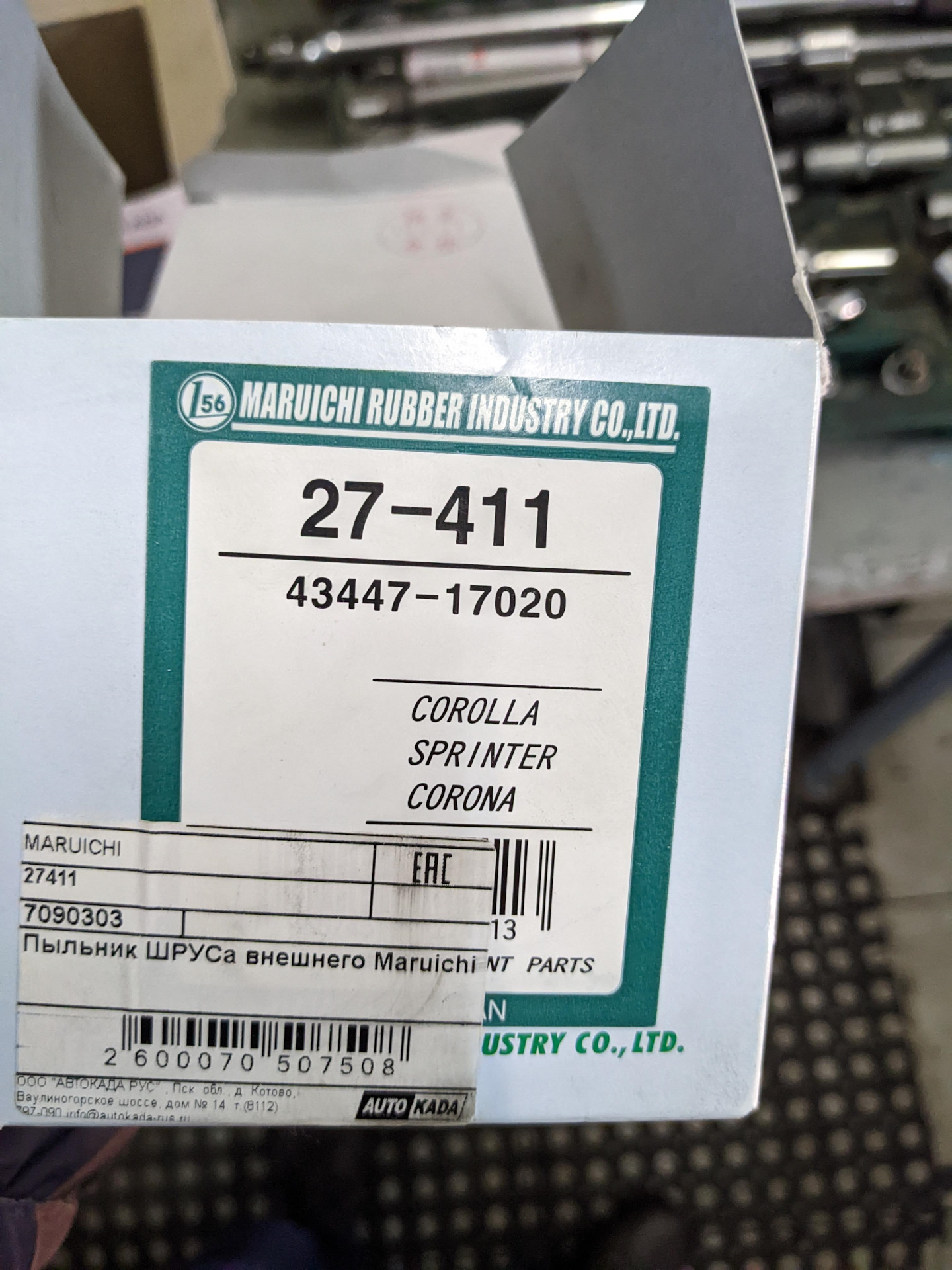

Брал оригинал (в серой коробке) и чехол от Тойоты. Только хомут нужен немного длиннее, комплектный можно поставить, но он впритык.
2,5 года, все ок.

Имеет смысл из оригинального заводского комплекта ШРУС убрать родной пыльник и заменить на SS20?
Да, я бы из коробки не стал ставить, заводские ещё ходят как-то, а эти уже не очень. Только не сс20, а трек, я там поправил в комментариях и артикул приложил.
А хомуты из коробки или другие какие-то лучше?
Вам именно пыльники cs20 не нравятся или вообще всё?
Про cs20 ничего не скажу. Только не путать ss20 и cs20, это разные фирмы!
Я ставил Маруичи, ставил полиуретан Трек, вот последние на 8ке из профиля ходят лет 10 примерно и нареканий к ним нет. Хомуты можно из коробки, но под них нужны спец.клещи для натяжки, или взять Oetiker, но последние тяжело найти (как альтернатива, есть Андикар).
Ставил на Хендай наружние передние Линкс, пробег на них почти 42 тысячи. Все отлично, но на одном заменил пыльник за это время, был целый но потрескался. Единственное что посоветую это при замене на Линкс сразу купить хороший пыльник типа мариучи (1-56) фирма. www.drive2.ru/l/603603572298350835/
То есть ставить не его родной пыльник из комплекта?
Совершенно верно, что бы поставить и забыть. Хотя второй Шрус до сих пор на родном из комплекта пыльнике. У них разницу я сразу увидел один полностью резиновый он до сих пор живет, а второй был как бы полу пластик, жесткий. Вот он потрескался на внутренних складках. www.drive2.ru/l/647379803124537460/
То есть если будет резиновый, то можно и не искать другой пыльник?
Ну в принципе да. Это исходя из моего опыта.
На прошлой Калине менял наружные шруса сначало левый-поставил оригинал, затем правый-в наличии оказался только белмаг. Разницы не какой, белмаг был дешевле и в оригинальном не было смазки в комплекте. Оба исправно ходят второй год
Оригинал в синей или в серой коробке?
Вроде серая была. Могу ошибиться -полтора года прошло

В оригинальном смазка уже в сам шарнир заложена.
Смазка заложена если только брать привод в сборе.
Сколько брал оригинальных шрусов лада-внутри уже лежит смазка, ничего не добавлял.
Внутри в смысле в коробке в пакетике?
Внутри шруса уже, туда обычно никто не смотрит, и пихают еще килограмм.
Первый раз такое вижу. Сейчас так пакуют.
Ну мож чего изменилось, с пакетиками еще не попадались, в новой упаковке брал-тоже смазка внутри шруса уже была.
