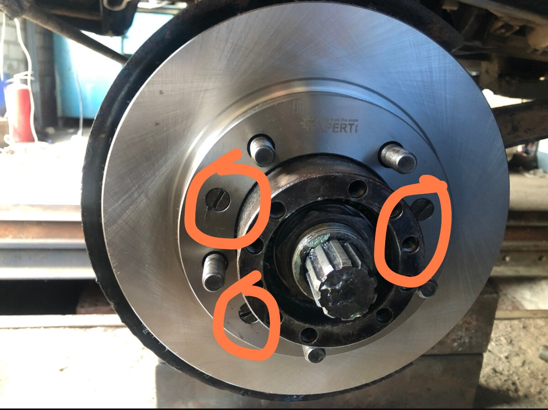

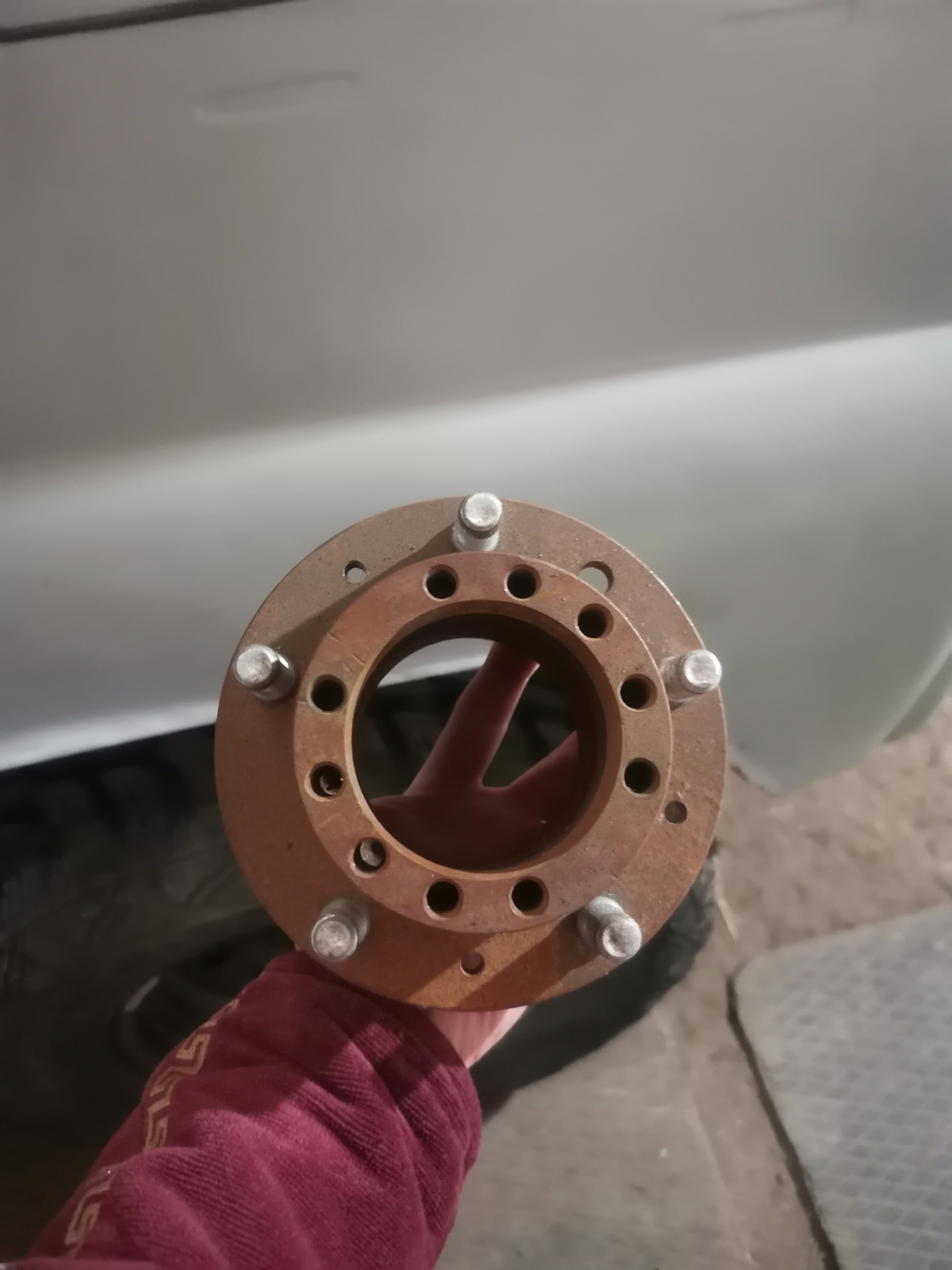

На тормозном диске все отверстия же закручиваются винтами, не остаётся там отверстий для выхода смазки
Нет, не все
3 винта ставится, а больше нет отверстий🤷♂️
Вот наверху отверстие маслоотвода. Может, диск попробовать провернуть, или все равно не совпадёт?
Так ты сверху тормозной диск наденеш и оно закроется

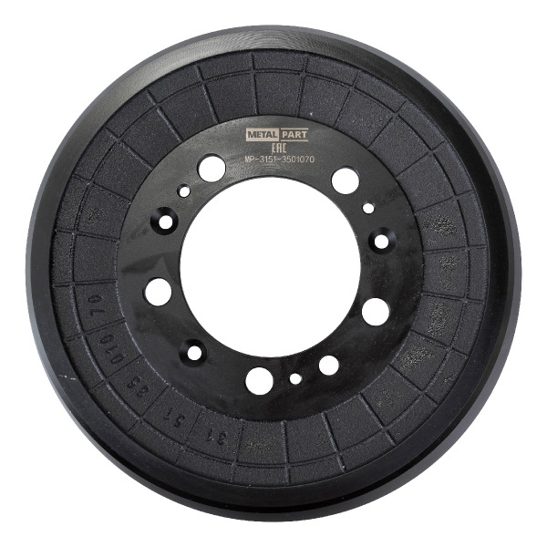

Я установил так, чтоб совпало. На 3151 штатно идут барабаны, и отверстий в них достаточно. Диски — уже на другие мосты
А, про барабаны вопросов нет, но у тя в описании то дисковые тормоза на фото

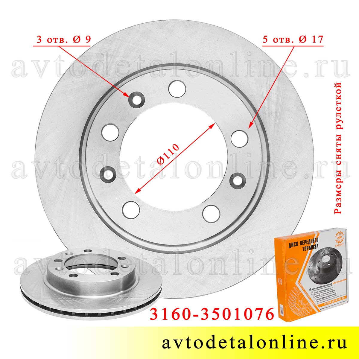

Невозможно установить дисковые чтоб совпало, потому что 3 винта ты крепишь диск, а 5 это под шпильки колёса, а всего отверстий 8.
rust44
И не понятно откуда на дисковых тормозах вылезла смазка если там сальник в ступице.
wernum
Эти винты — они для удобства, чтоб диск был зафиксирован, когда колесо снято. По большому счёту хоть даже на один и винт зафиксируй — этого будет достаточно
Это не удобство, это штатные винты фиксации тормозного диска к ступице.
